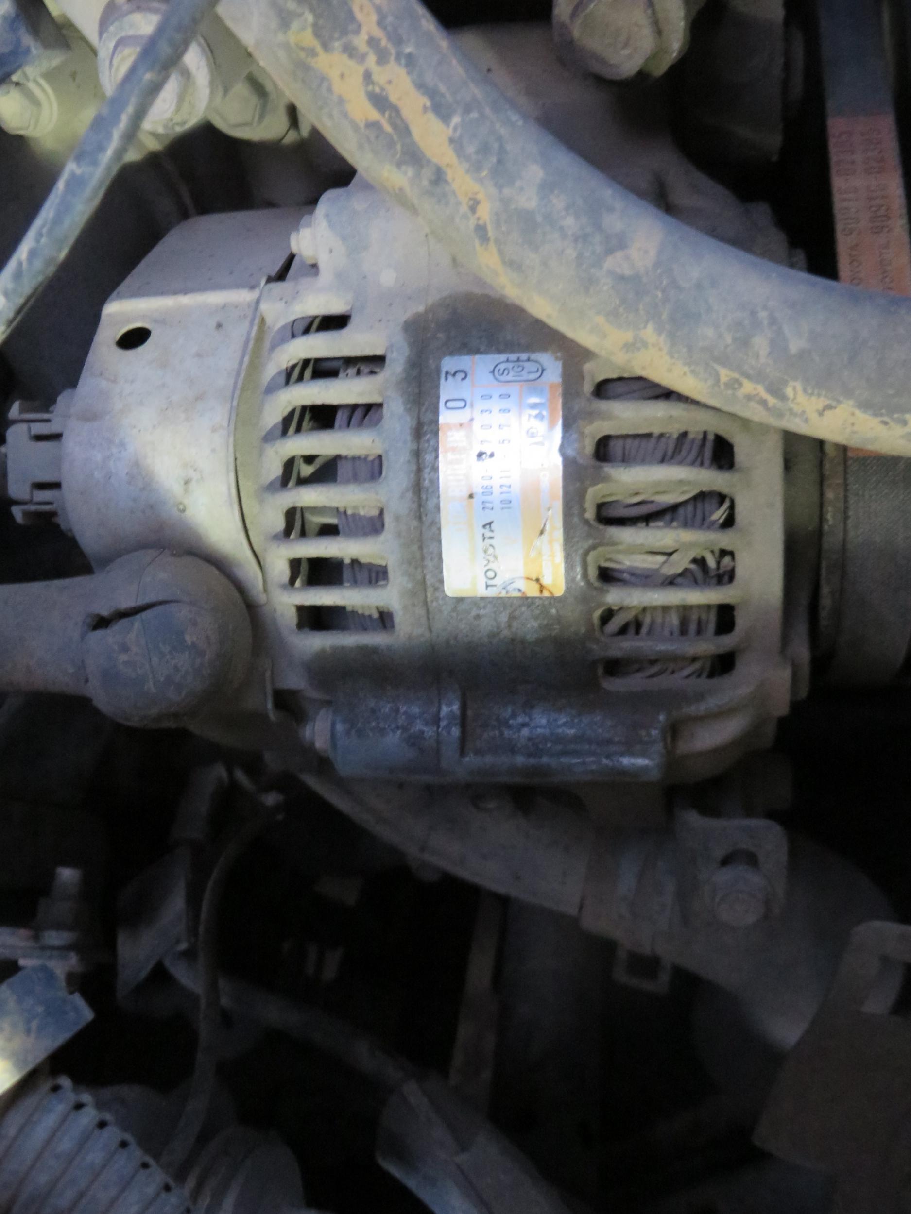

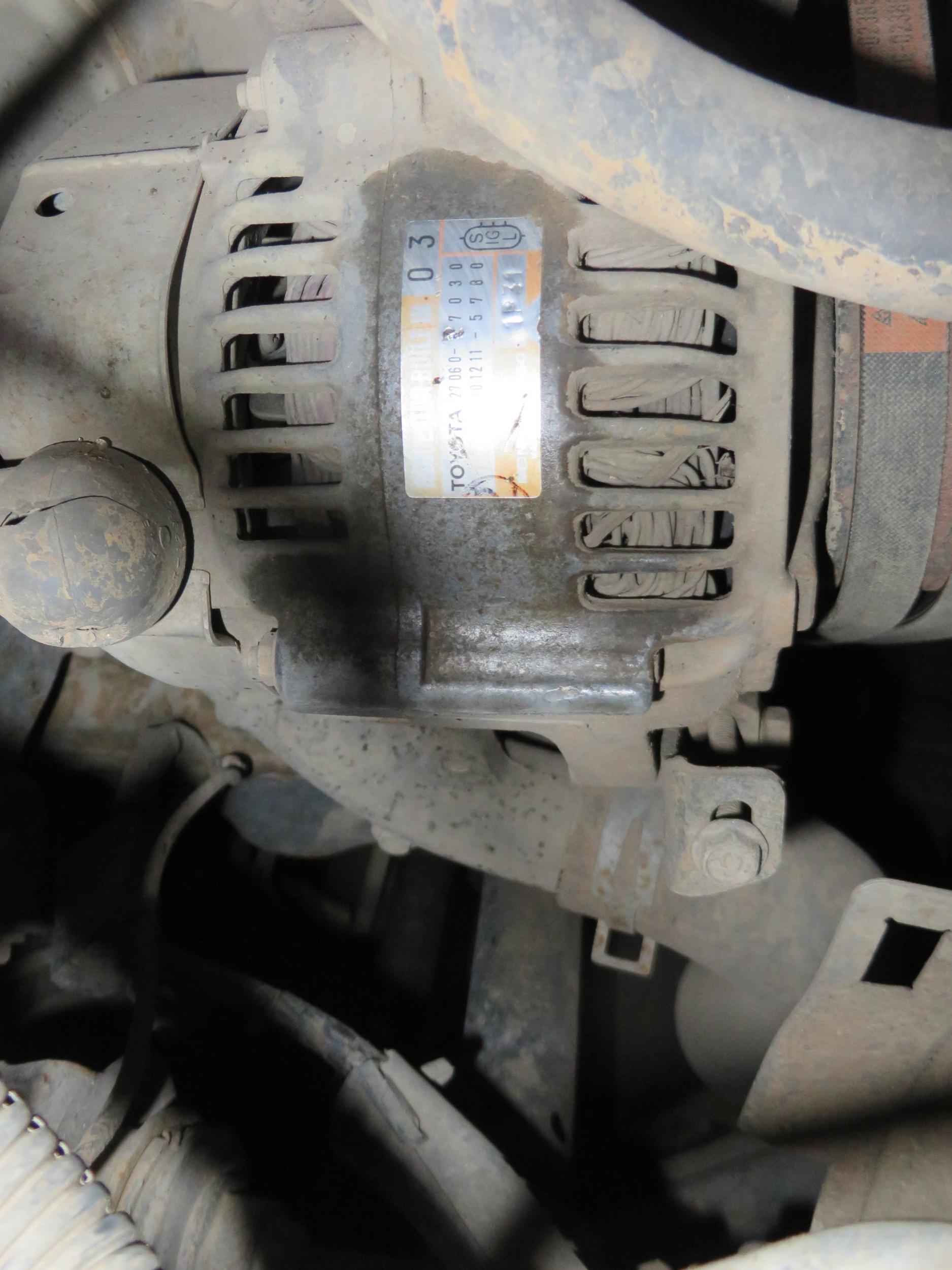

Генератор на сколько ампер стоит? Если пробки не закупорены может и перезаряжать. Тестер в руках держал, стоит дальше расписывать.

Я же писал выше, что в электрике - ни бум-бум. Поэтому и спрашиваю совета. Тестера дома нет. Где искать на генераторе информацию?
  • Откуда: Карелия г. Петрозаводск
  • Машина: TLK-80
Вот как пример, но со временем можно не найти или выцветет. Но лучше всего к электрику обратись у него и тестер найдется и клещи токовые - можно узнать сколько ампер выдает генератор, работающий на холостом ходу и  со всеми включенными потребителями.
Вот чего я только там увидел.... Когда увидел этикетку - обрадовался, но потом протёр и... опять ничего не понятно

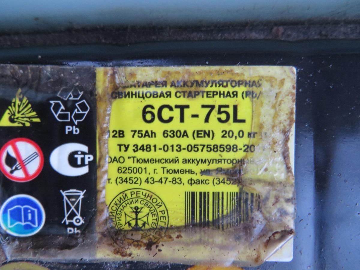

Вот мой взгляд на эту проблему с тюменскими АКБ. Если у вас АКБ с лосем на этикетке, то всё просто: у него внутри технология прошлого века, на чистом свинце. Он разрабатывался для отечественных авто, у которых ток и напряжение от генератора существенно ниже, чем у иномарок. Поэтому и мокреет он снаружи (внутри процессы протекают активно). И самое противное, что за все годы выпуска этих АКБ конструкторы не удосужились предусмотреть резиновые уплотнения на пробках. Я знаю о чём говорю: у меня 2 АКБ, один тюменский, с древней технологией, я его зимой использую (так не мокреет), а вот второй - Зверь (http://www.aktex.ru/qa/141.html) на лето. У этого как раз есть уплотнения на пробках (никогда на нём сырости не видел, в жару под 40!). И он уже собран по современной технологии, с кальцием. Автору советую поискать такой, берите в максимальном размере под капотом, и не ломайте себе голову амперами от генератора. Только советую его сначала полностью зарядить (это относиться к любому АКБ с полки магазина), весной и перед морозами долить дистиллированной воды и зарядить (это могут сделать в любом профильном магазине). Тогда он не подведёт лет 7-8 (как у меня сейчас). Все эти советы по сезонной профилактике АКБ применимы к любой свинцовой АКБ. Не найдёте Зверя, берите любой с кальциевой технологией, на табличке указано Са+. Желаю удачи.
Кстати, кто не знает: в Тюмени 2 предприятия по выпуску АКБ. Один с лосем на этикетке, выпускает "Тюменский аккумуляторныц завод". Второй - "Алькор", у него на этикетке медведь и внутри уже современная технология с кальцием. Будьте внимательны, это абсолютно разные изделия!!!

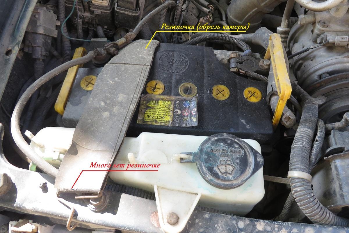

Всё верно, это с лосем! Сфоткай ещё верхнюю часть, где клеммы и крышки на заливных отверстиях: чтоб оценить степень мокроты.
  • Машина: 4RUNNER 130 1KZ-T (ДедаРиК)
Контакты почистил, Попутно поменял предохранитель на звуковой сигнал - два раза - ибо он оказывается где-то на массу коротил - исправил - а дальше снегопад зарядил... и я домой пошёл. Завтра буду искать предохранитель поворотов, ибо на родном месте стоит вместо 10А - 15А и он живой, поменял на другой - не работают повороты. Или, что меньше всего охото - искать и менять релешку...
2 минуты назад, T_CRUZ сказал:
Да я уж всё вытер.... но есть древняя фотография - может она что подскажет
  • Откуда: Тюм.область
Бывает и хуже. У тебя ещё ничего, я видел прям болото под капотом. Ну раз решил менять - действуй! Ааа то передумаешь :).

Братишка, вот вида сверху мне и не хватало, года два назад был у меня уазка фермер и купил такой же акком. После первой поездки в лес, под 250 км от дома, по приезду домой сдал его, всю дорогу в кабине вонь была, короче пыхтел он по страшному.
