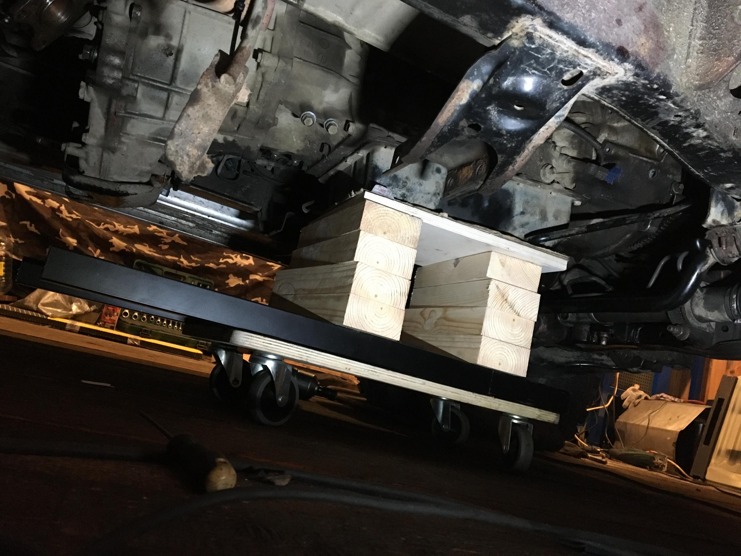

Товарищи, а может кто то подробно описать съем коробки? Рассматриваю вариант снять в гараже. Ямы нет, подъемника нет. Есть инструмент и много времени (есть вторая машина).
машина с лифтом, место для манёвров есть. Был бы подъёмник и помощник, можно бы было и по месту определится, открутить все что мешает. В данном варианте хочу заранее предупредить ситуацию, когда например коробка висит в воздухе на домкратах и подпорках, но вылезти ей что то мешает. Например выхлоп. Вчера бегло посмотрел под машиной-доступ к болтам по кругу есть, выхлоп вроде не мешает. Мешает наверное стаб, может рейка...
Буду признателен за советы.
Р.С. Почему хочу в одно лицо  в гараже без ямы? Потому что возможно будет проблема со втулкой насоса, решение вопроса займёт значительное время, может и месяц, если везти контракт. Не каждый сервис на это пойдёт а на работе тоже стоянки нет.  Да и машина старая, надо все аккуратно и нежно откручивать, отмачивать. Те же разъёмы, которые за 25 лет забились грязью и прикипели. Все почистить, заказать и заменить повреждённой крепёж, смазать итд итп.  Верят ли в сервисе будут этим заниматься. Вот как то так.

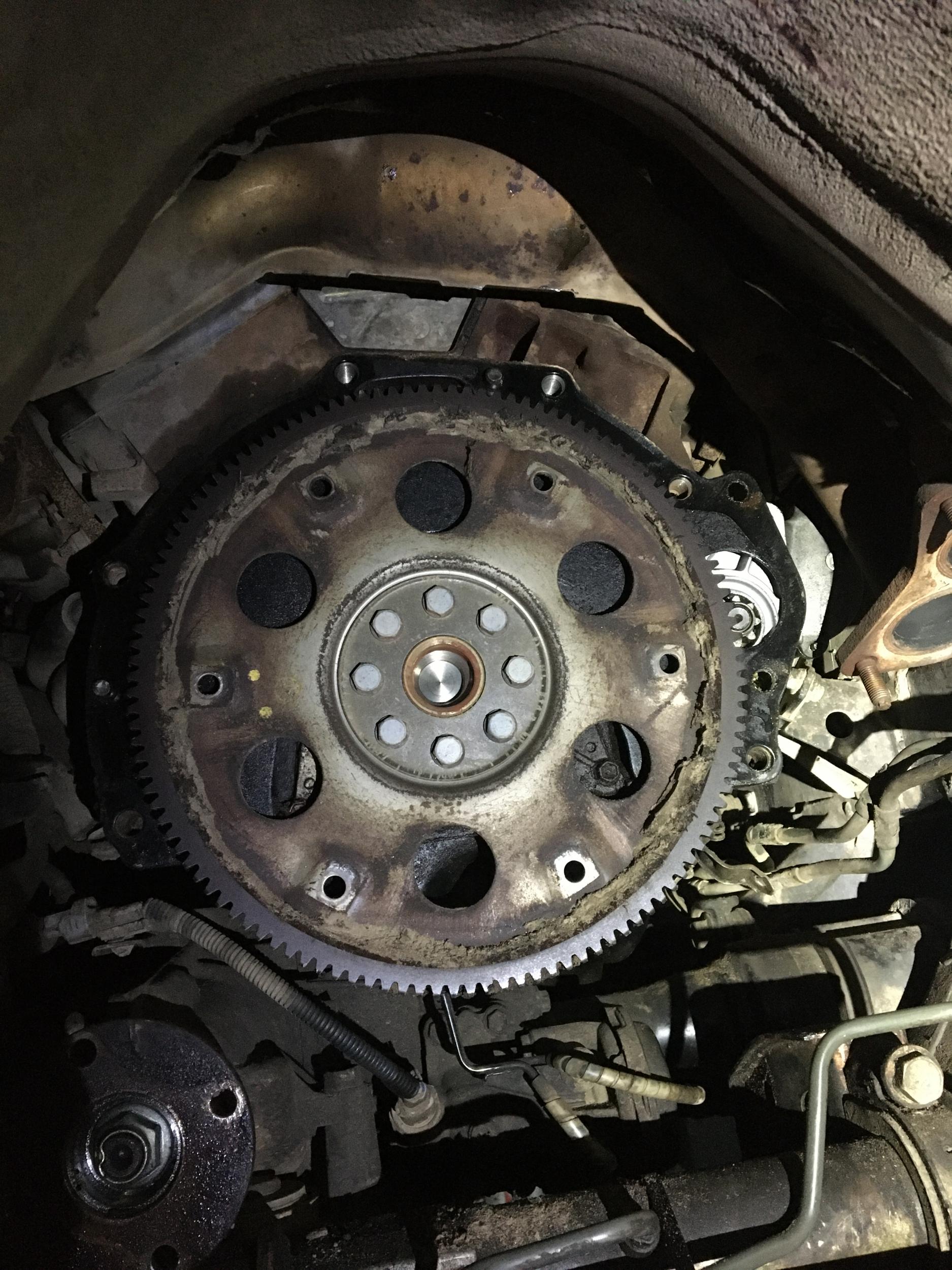

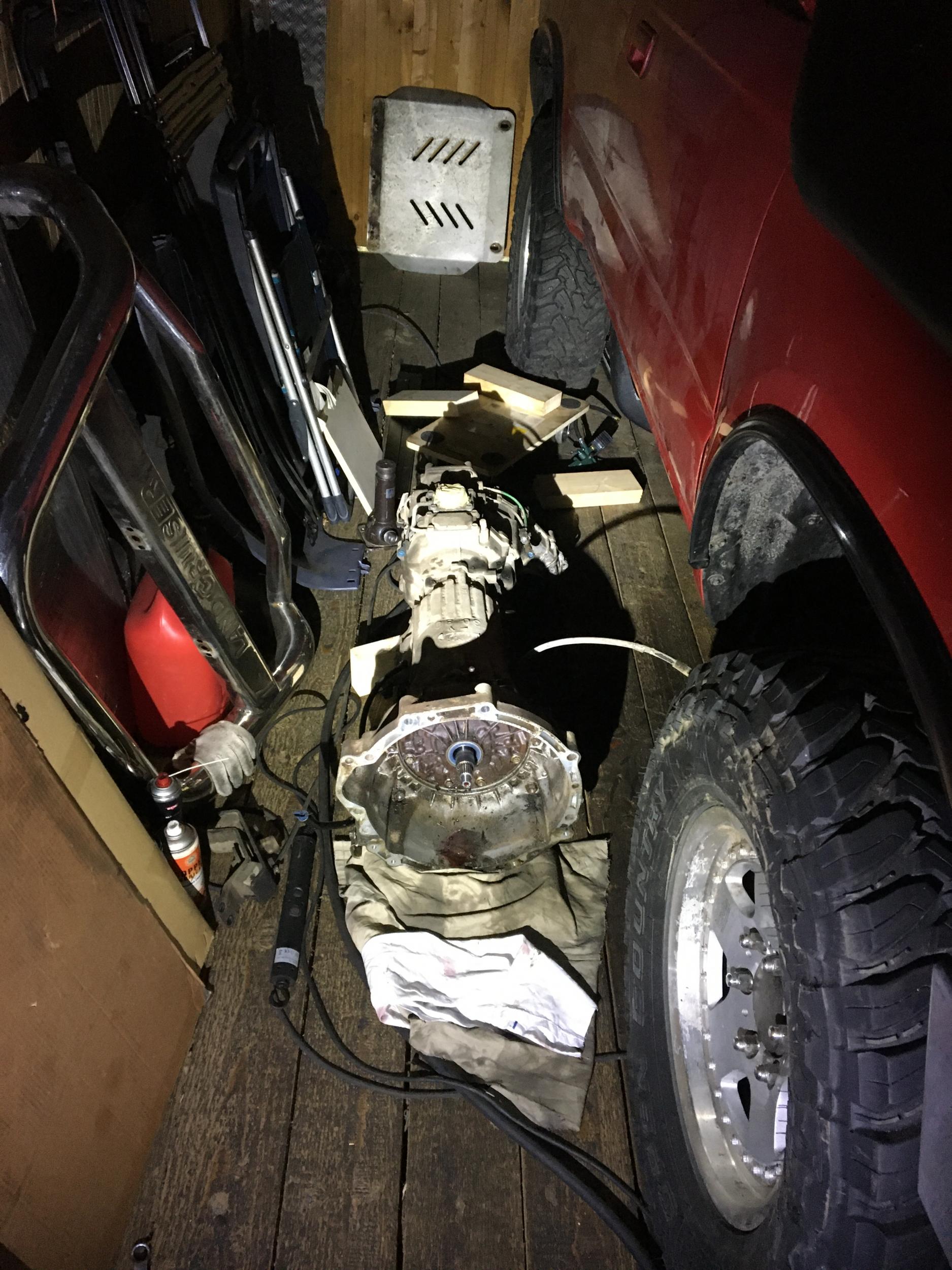

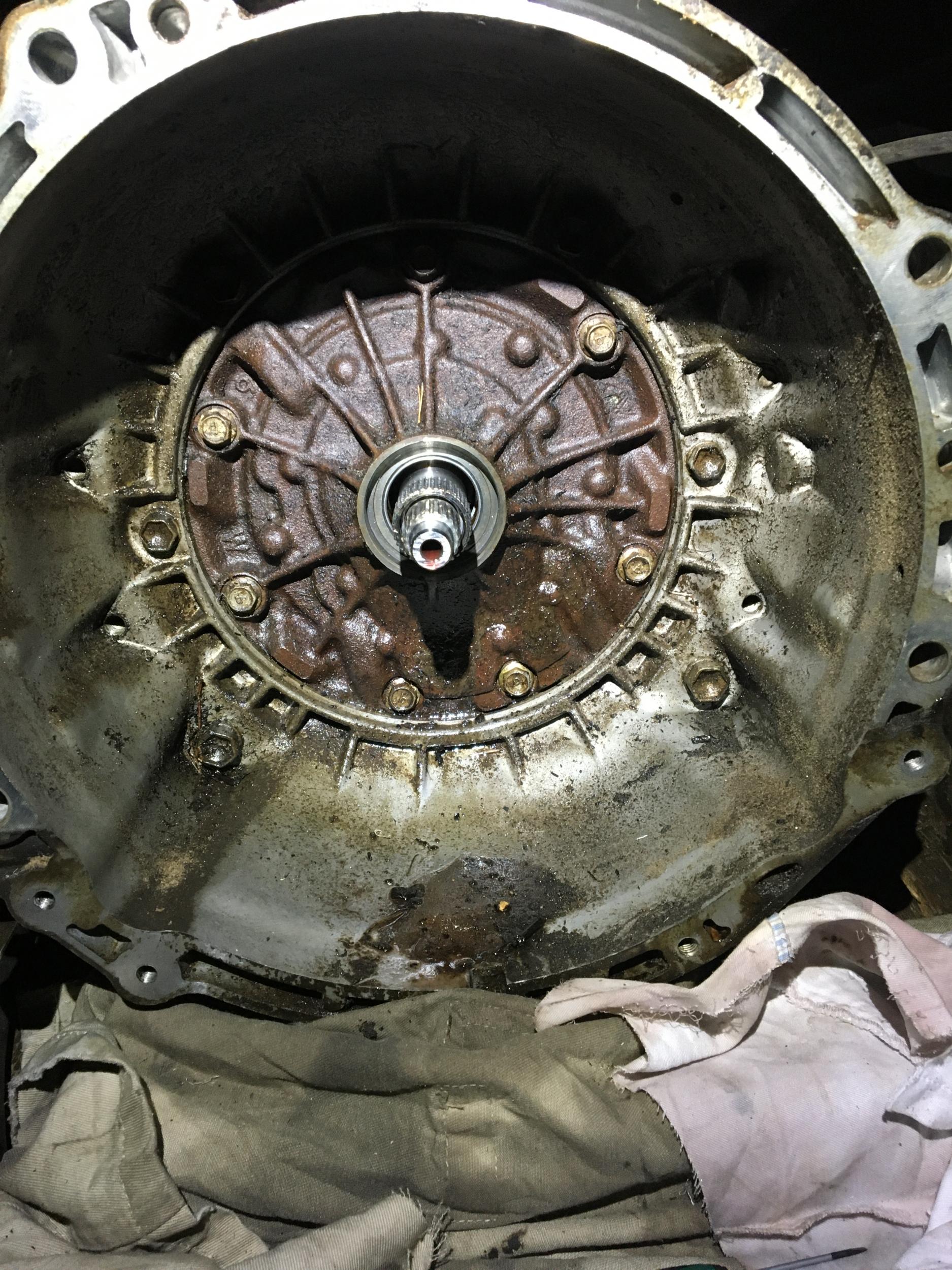

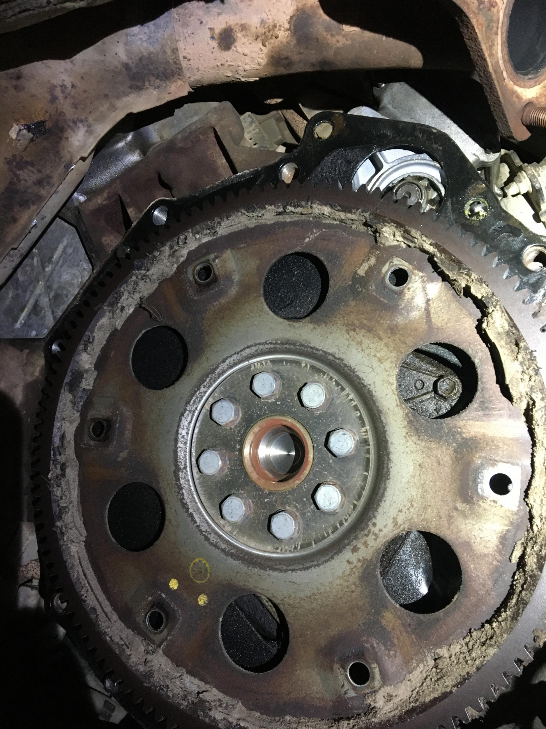

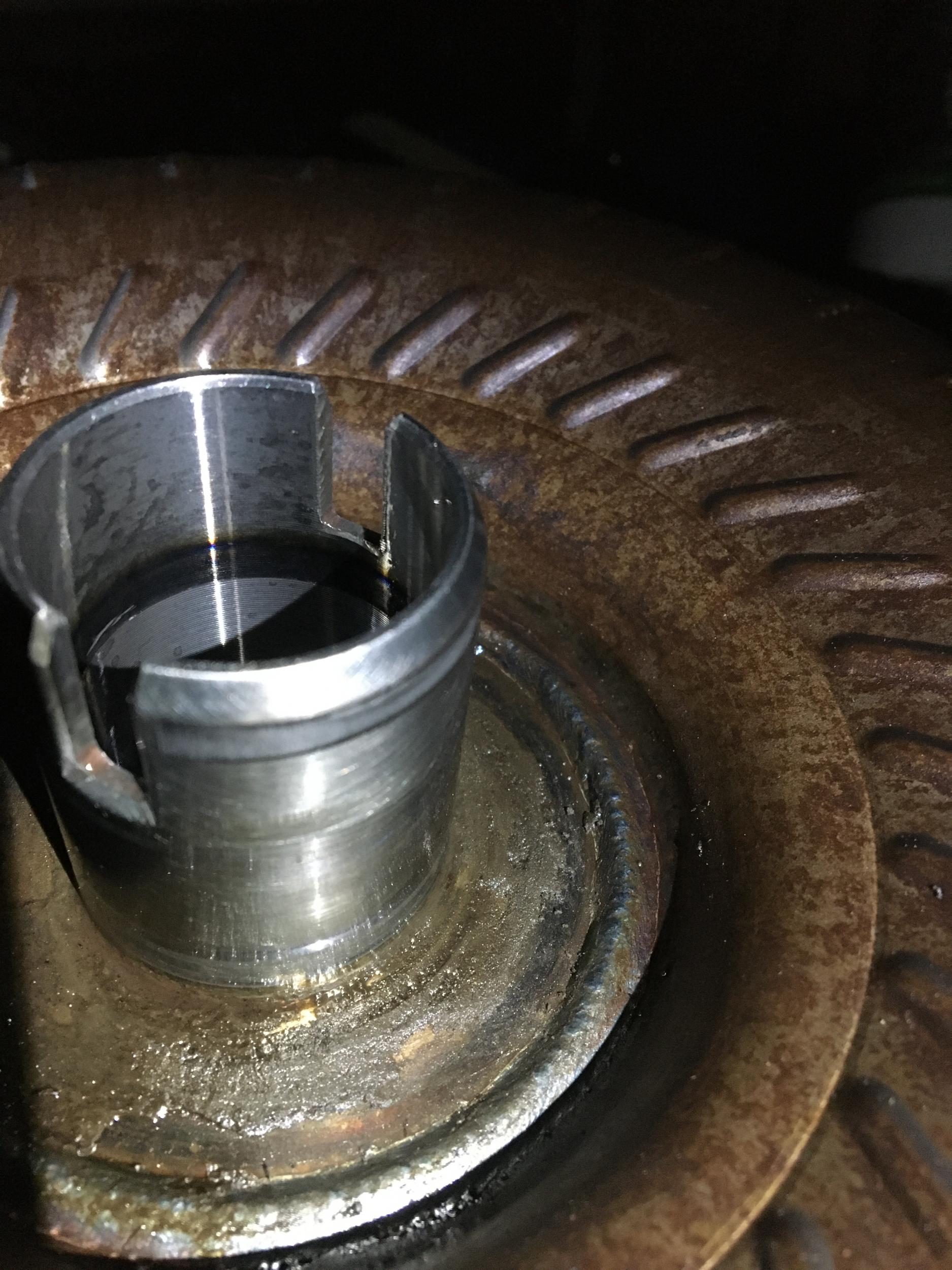

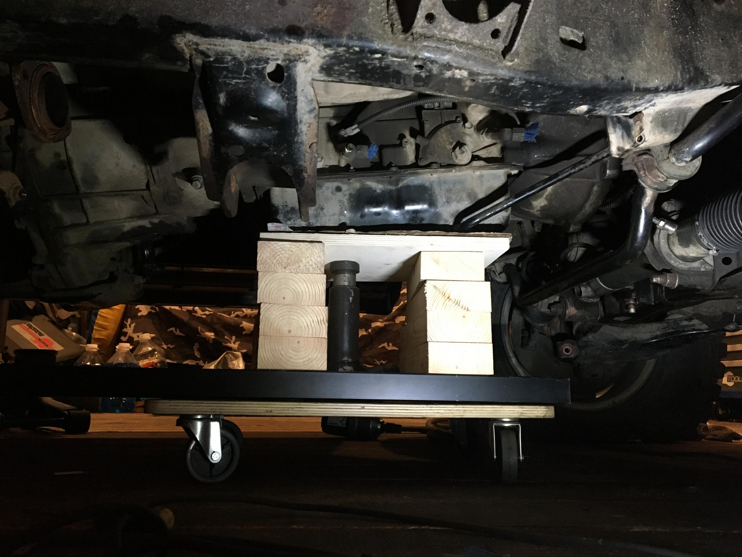

В общем скинул таки коробку. Без ямы и подъемнике, конечно неблагодарный труд. В первый день лопатки горели просто от ныряния под машину. Осилил не спеша за 3 дня. Разъёмы отмачивал, продувал сжатым воздухом от грязи и снова отмачивал. И так пока не зашевелятся. Болты все тоже отмачивал жидким ключем. Машина все таки старая-1996г. В итоге все болты открутились и даже на выхлопе, все разъёмы аккуратно разъединил. Надо окручивать выхлоп с правой стороны от коллектора и от банки, т.е. снять катализатор. Желательно снять стабилизатор-я же просто окрутил линки от рычагов и опустил его вниз. Про съёме коробка задним фланцем стала упираться в поперечную балку  на раме. Можно и так опустить, но очень неудобно. Буду ставить коробку-стаб откручу. В салоне тоже разобрать где селектор акпп, снять ручку раздатки и весь селектор с лючком, рычагом акпп итд. Карданы оба само собой, трос акпп. Гидротрансформатор от маховика. ) болтов, один отличается- он центровочный, его прикручивать первым.Трубки акпп. Масло не сливал- заткнул тряпками, да оно особо и не текло.  Рейку откручивать не надо, прошла так. Опускал при помощи домкратов, тележки ( купил в строймаге, такая фанерка с колесиками для перевозки чего то тяжёлого или мебели-хз) и деревянных брусков, купил там же и напилил. Подпирал под поддон через фанерку и картонку- что ты не промять и не поцарапать. Приподнимал домкратами и вынимал бруски по одному.  В самом начале так же спустил колёса, отодвинул коробку и потом снова накачал, что бы машина приподнялась, это дало ещё примерно 5-7 см.В принципе, не сложно, но умаялся бегать вокруг машины с разных сторон с брусками и домкратами-коробка большая, центр тяжести непонятно где, все время норовит завалится набок.  На последнем этапе таки завалилась- но крайне удачно и мягко. Перевернул обратно и ок. Немного масла вытекло через сапун, зато теперь знаю что он не забит. В итоге снял без потерь, несколько мелких царапин на раме да на тоннеле кузова. Ничего не сломал. Один болт только пошёл с резьбой-болт крепления противовеса на раздатке. Причём сначала пошёл нормально, а потом видимо кусок алюминиевой резьбы прилип к болту и загондурасил пол резьбы. Поэтому остальные болты старался откручивать по возможности трещеткой, а не гайковертом. Но это мелочи.  По итогу-шейка  ГТ в хорошем состоянии, втулка насоса тоже, состояние на 5 с минусом на мой взгляд, особенно учитывая годы. А сальник потек видимо из за песка и грязи, там все было в нем, попал под кромку и натер, наверное. А может время пришло. Вот как то так.

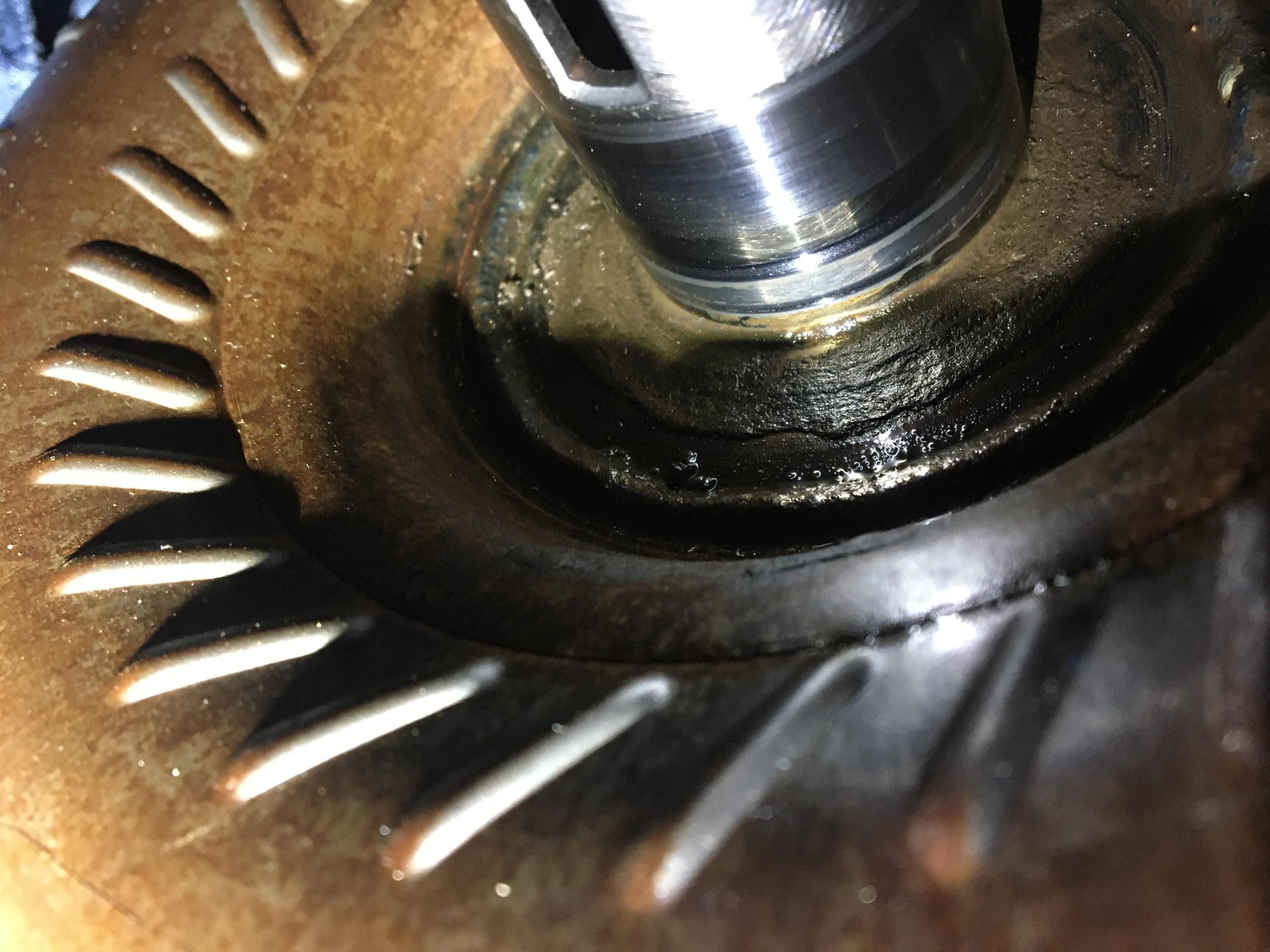

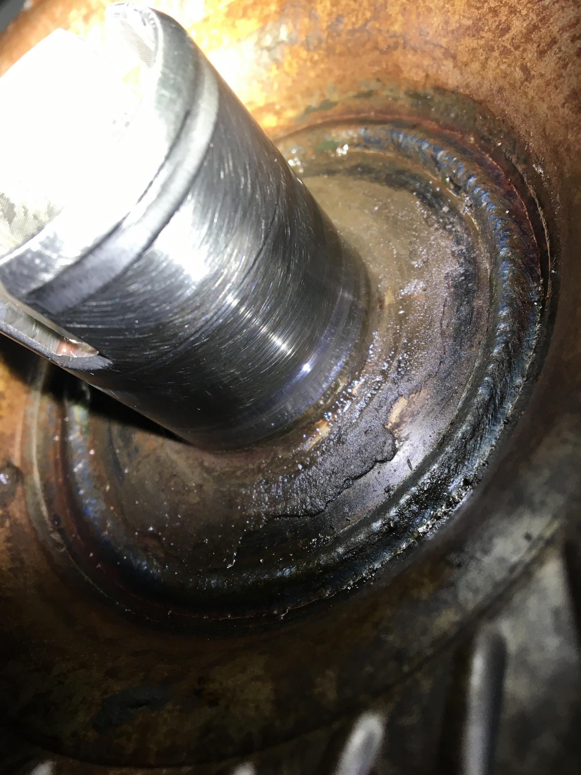

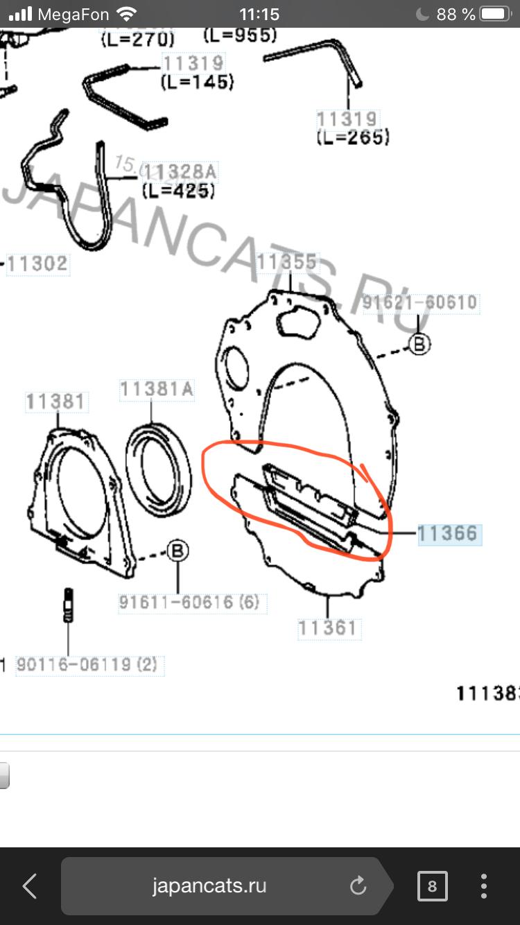

А чо там песка то столько, заглушки монтажной поди нету? Такие наросты конечно сальник утомят.
Изменено пользователем bbn
  • Откуда: Ленинград
  • Машина: Subaru
10 часов назад, bbn сказал:
Эта?
