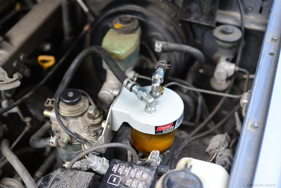

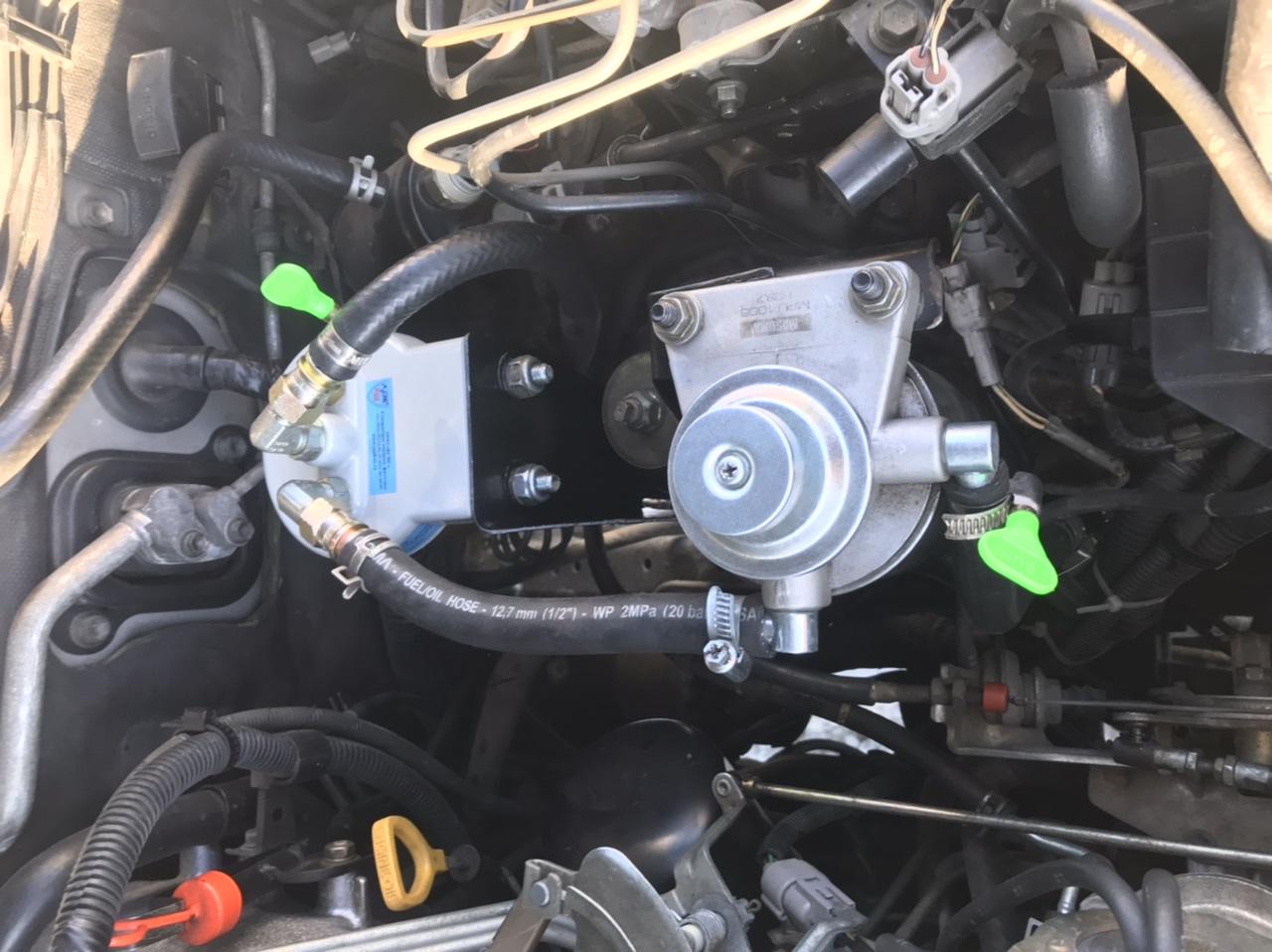

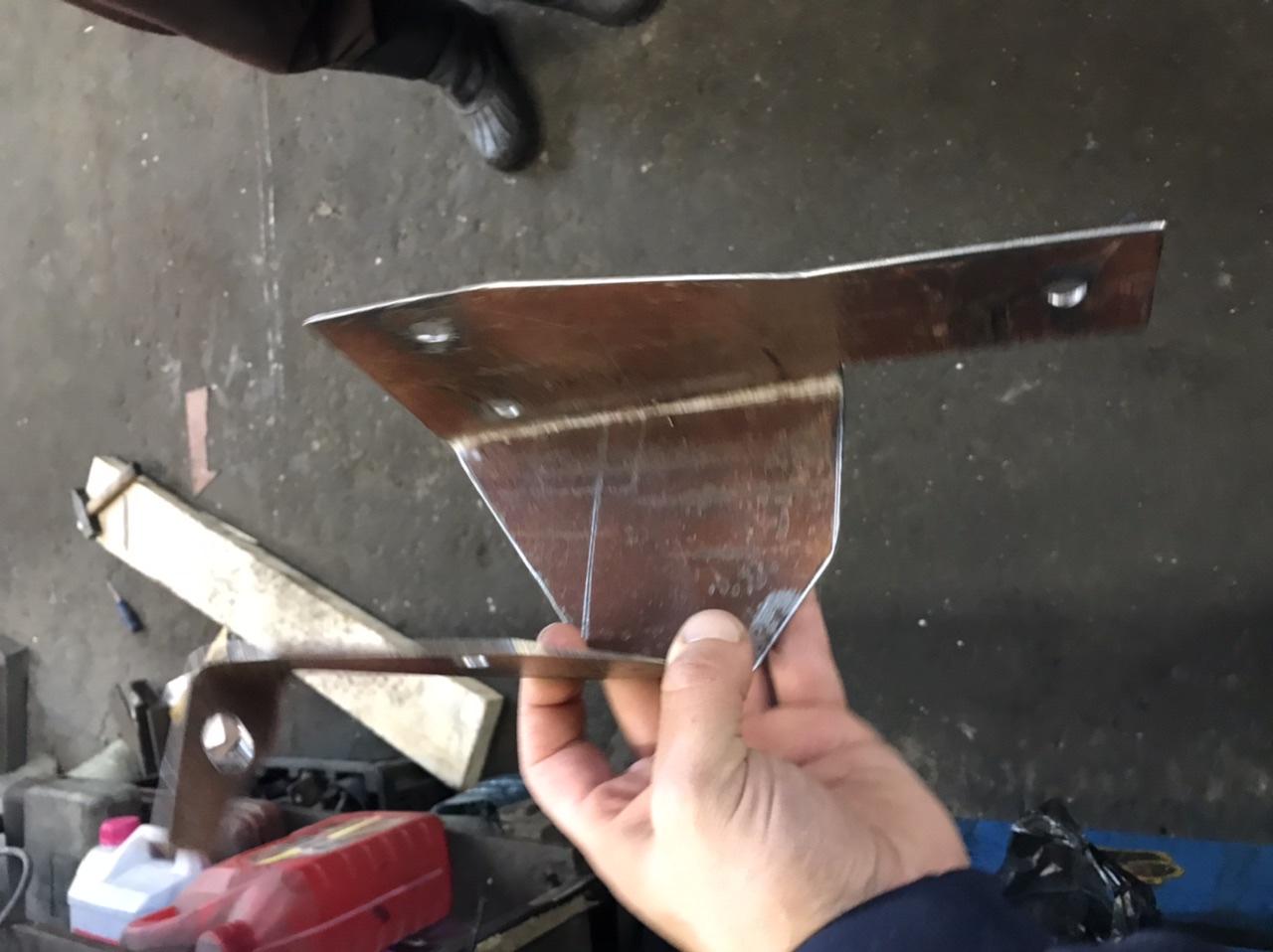

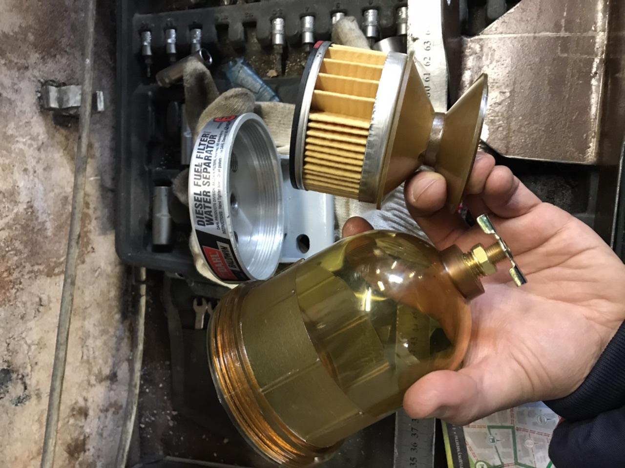

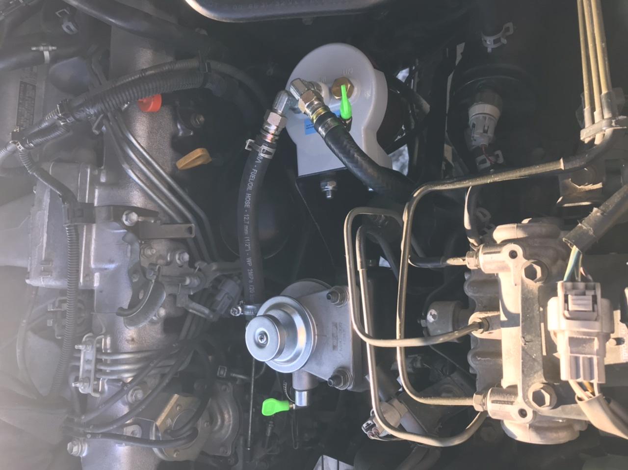

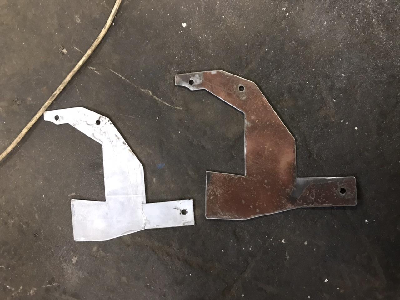

Savasav 1 Откуда: kamchatka Машина: tlc120, tlc80 #1 Опубликовано: 9 февраля 2020 (изменено) Купив дизельную 80ку 1hdft, сразу же задумался об очистке топлива. На Камчатке топливо не всегда качественное, поэтому решено было установить сепаратор, а выбор пал на американский бренд Dahl 65. Сепаратор компактный, удобный в установке. Вариант не бюджетный, стоимость в Питере 7600р, у нас такой же в магазине 11500руб. Взял фильтров в запас и фитинги, но не угадал сечение, на hdft сечение 12мм. Фитинги докупил в местном магазине. Начались думки по установке, логичное для меня место оказалось рядом с топливным фильтром. Вырезал из тонкого алюминия трафарет для кронштейна и окончательный вариант сделал из листовой стали 2мм со второго раза ? надежно, воду сливать удобно, при просвете фонариком внутренности сепаратора видно. ps. не могу понять, как форматировать фото, не могу развернуть, публикую с айфона. Изменено 9 февраля 2020 пользователем Savasav Вверх Поделиться сообщением Ссылка на сообщение Поделиться на других сайтах

Артём 221 Откуда: Новосиб Машина: Лапокрузер HDJ77 39.5', Легковушка HZJ80 STD #3 Опубликовано: 9 февраля 2020 Тоже такой поставил. Всё хорошо, одно непонятно - нахрена было делать жёлтую колбу??? Вверх Поделиться сообщением Ссылка на сообщение Поделиться на других сайтах
Obrokoff 426 Откуда: Петропавловск-Камчатский Машина: Mitsubishi Lancer Evolution 8 GSR #4 Опубликовано: 10 февраля 2020 12 часов назад, Артём сказал: Тоже такой поставил. Всё хорошо, одно непонятно - нахрена было делать жёлтую колбу??? Чтоб грязь хуже видно было Вверх Поделиться сообщением Ссылка на сообщение Поделиться на других сайтах
Артём 221 Откуда: Новосиб Машина: Лапокрузер HDJ77 39.5', Легковушка HZJ80 STD #5 Опубликовано: 10 февраля 2020 Надо же, с первой попытки догадался! Вверх Поделиться сообщением Ссылка на сообщение Поделиться на других сайтах
