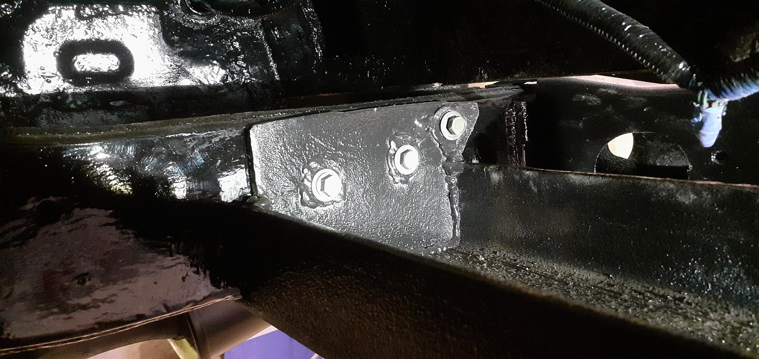

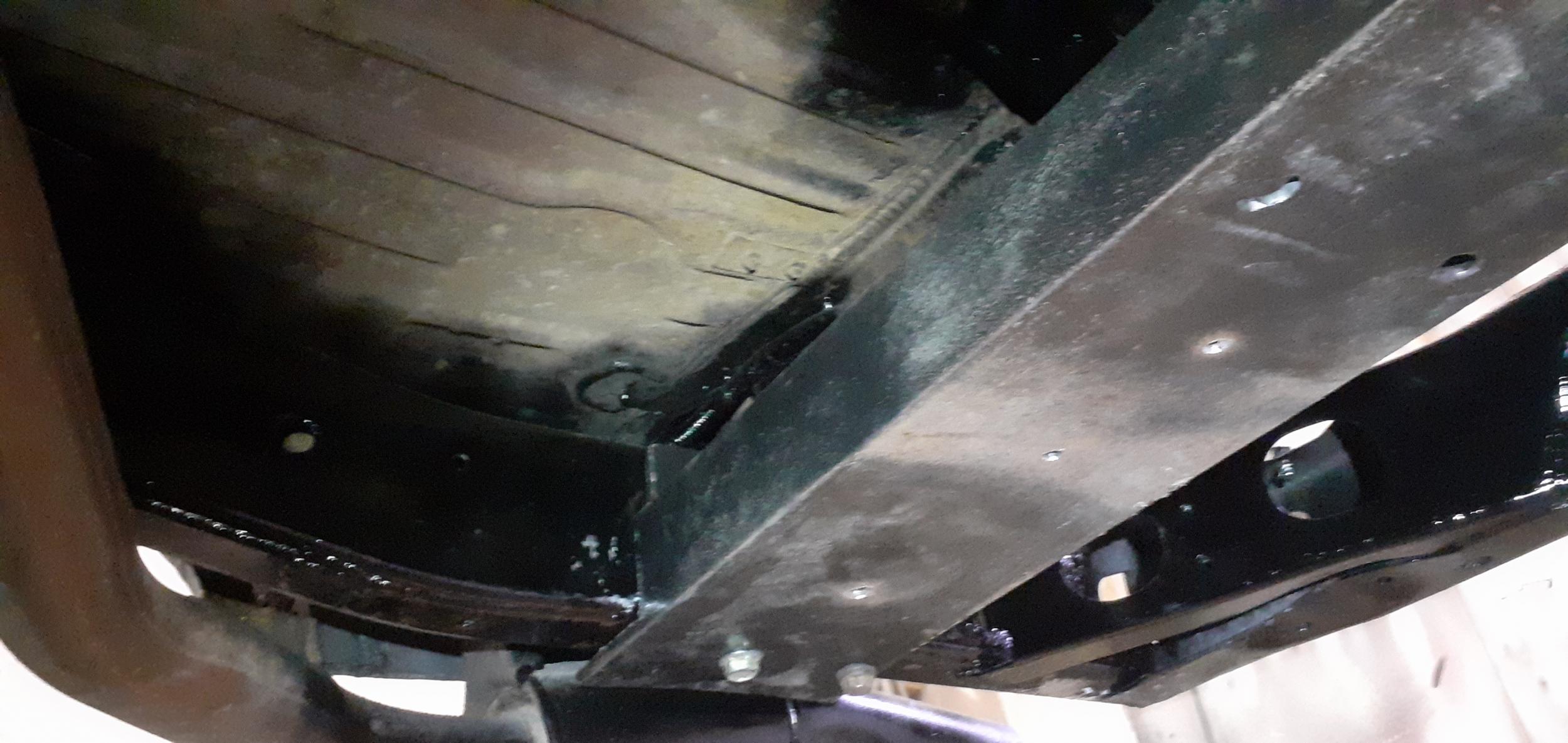

    Понял. К раме стяжками крепили ?
    Сделал кстати площадку по вашему образцу,  добавил креплений
    Изменено пользователем alexsiv

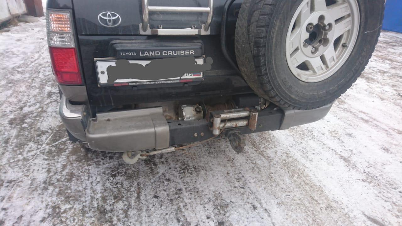

    Фаркоп на месте, вся силовая структура рамы сохранена. Допбаку не мешает. Aisin на родном переднем подрамнике, вместо фронтального используется задняя часть рамы.

    8 часов назад, alexsiv сказал:
    Да черными стяжка и,только в площадке ,с низу,сделай отверстия ,5х10 или круглые,а то грязь не будет уходить.
