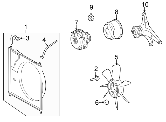

    Сегодня полез на двигле 5,7 посмотреть уровень антифриза и обратил внимание, что в отличие от 2UZ от крышки в сам бачок не опускается шланг . Подумал, что до меня трубку потеряли (отломали), но, погуглив, увидел, что таки нет на ней никакого шланга вниз (поз.3 на рисунке). Возник вопрос: как из радиатора антифриз попадает в бачек понятно, а каким образом возвращается обратно?

    Да разобрался уже. Просто там в крышке трубочка, выходящая вверх, она ни с чем не соединена, кроме атмосферы. А сам шланг, который идет к крышке радиатора, входит в расширительный в нижней части бачка (поз.4), его так не видно. Это и сбило с толку.
