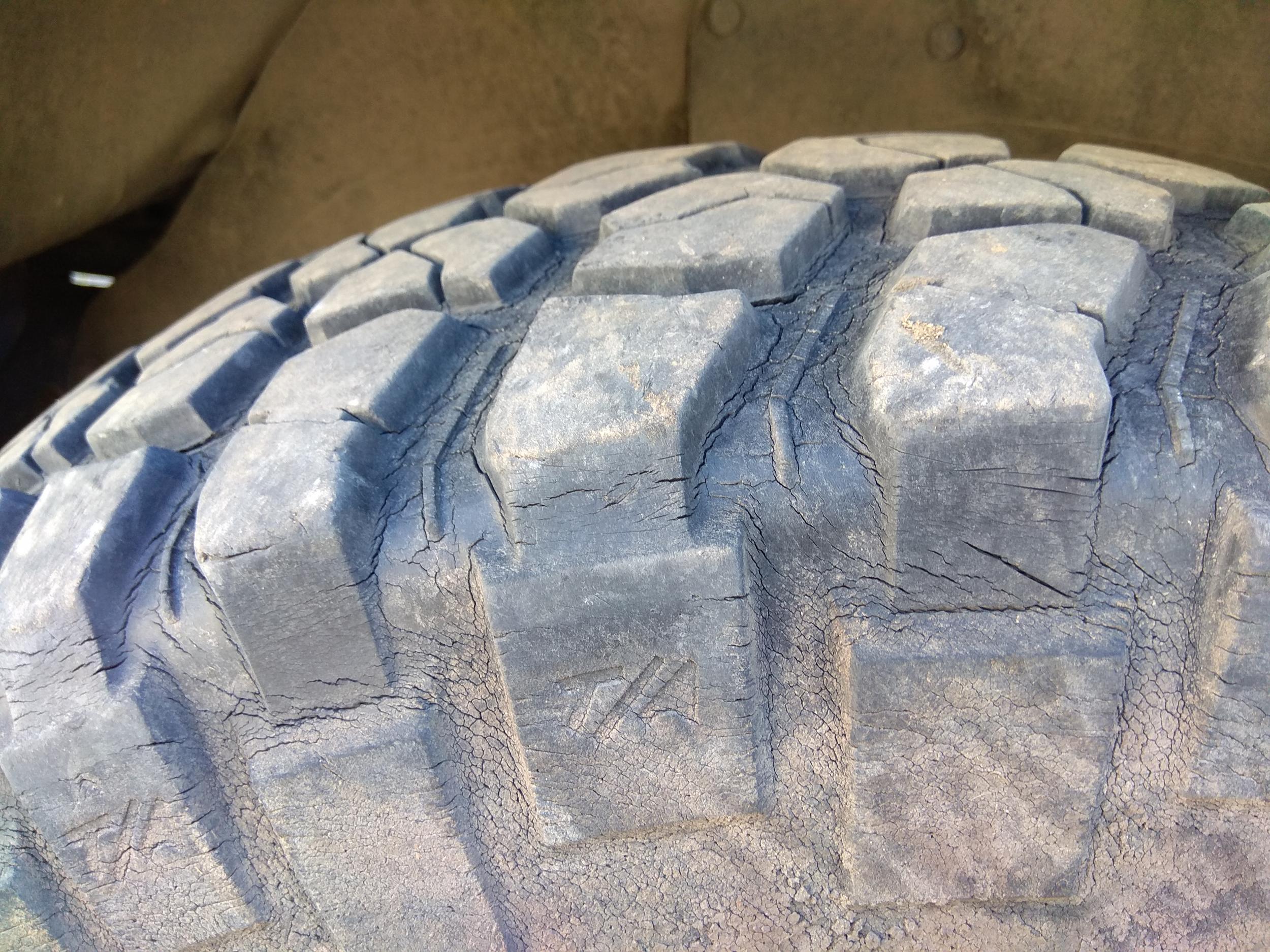

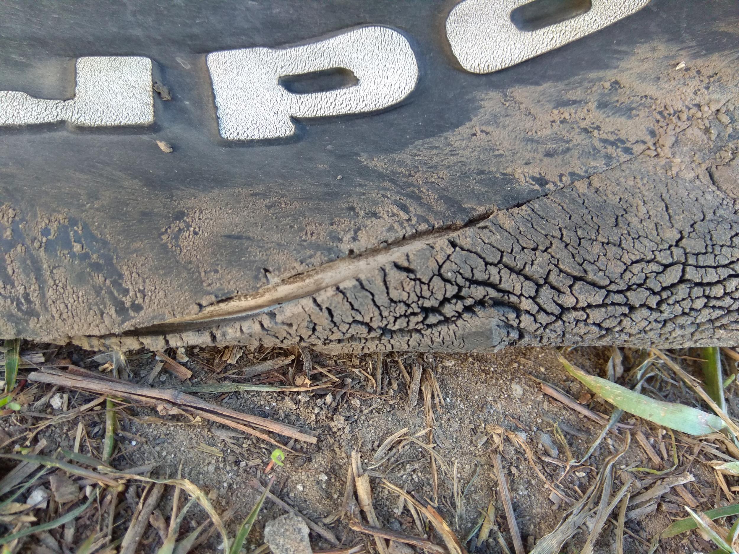

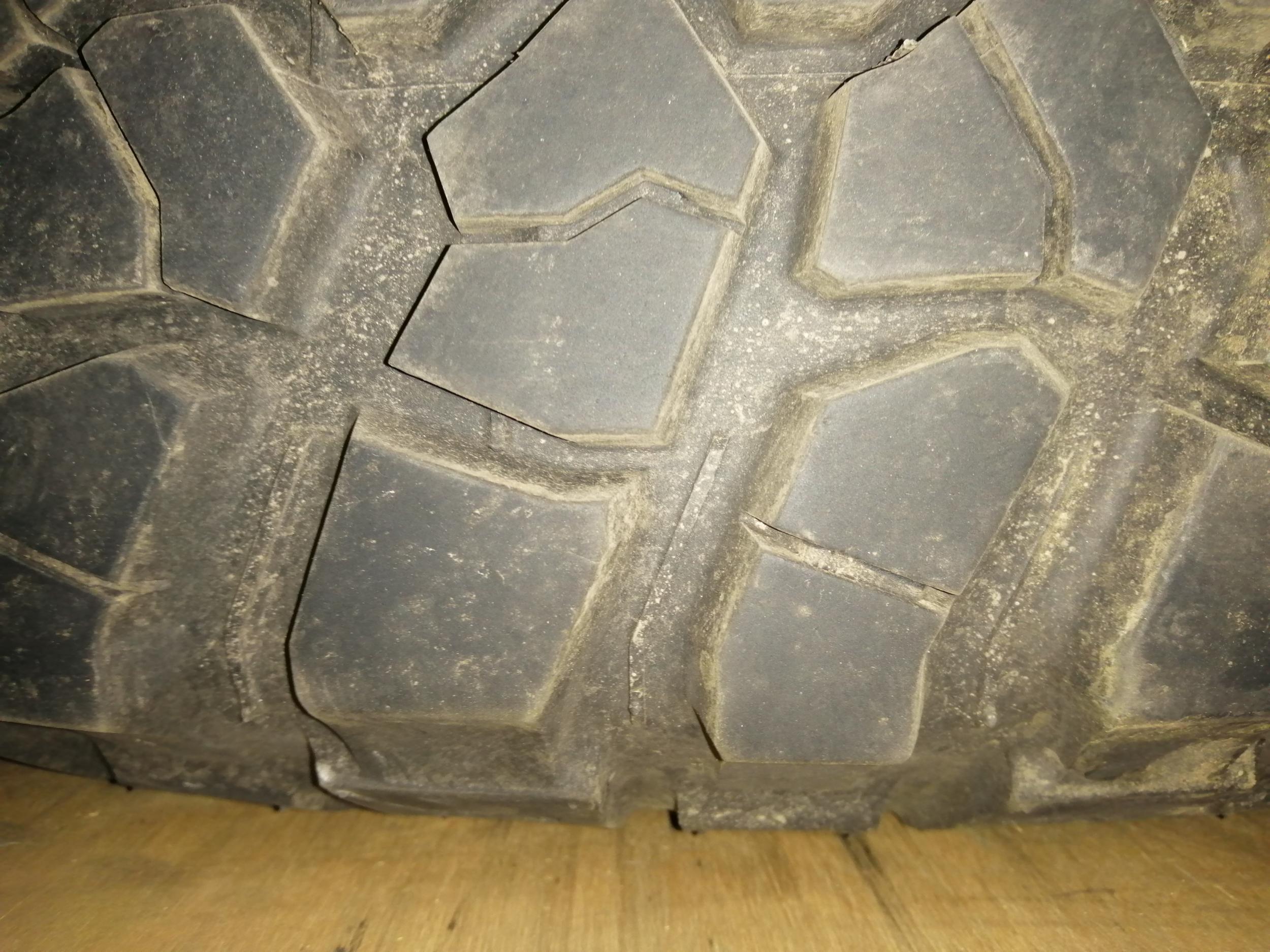

PVV 41 Откуда: Волгоград Машина: Toyota 4 runner 1KZ-T МКПП 95. #1 Опубликовано: 1 апреля 2020 (изменено) Доброго! Стоят на машине BFG МТ КМ-2 с 12 года. Пробег ~50 тыс. км. Протектор решительно жив, но всё остальное потрескалась вхлам. Пробовал камеры ставить - месяц и прожёвывает. Что это? Подделка? Или это такое качество у оригинала? Кошмар. КМ -1 отходили за 7 лет 90 тыс. км и я их продал на УАЗик, где они ещё трудились года три. Идеально встаёт 33х10.5х 15. Мало кто такой размер делает. Гудрич больше не возьму, да и денег на него нет. Буду брать 32х11.5х15. МТшный. Комфорсер или Нанканг? Изменено 1 апреля 2020 пользователем PVV Вверх Поделиться сообщением Ссылка на сообщение Поделиться на других сайтах

ДмитрийС 133 Откуда: Новосибирск, Академгородрк Машина: TLC 76,4.2HZ #5 Опубликовано: 1 апреля 2020 У меня КМ2 тоже стояли с весны 12 года. Проехал я на них 90 тыс.км. и подарил. Такого состояния даже близко не было. Вверх Поделиться сообщением Ссылка на сообщение Поделиться на других сайтах
stass_03 278 Откуда: Улан-Удэ Машина: семь-восэм #6 Опубликовано: 1 апреля 2020 (изменено) Жуть. с 11 года гудричи, даже близко такого нет. покупал у Лельбикса. Вроде ходили слухи о китайских подделках спонсированных русскими фирмами типа "тысячапиццот колёс". Комфорсеры я так разложившиеса уже видел, 2019 года выпуска с пробегом 2000 км. Изменено 1 апреля 2020 пользователем stass_03 Вверх Поделиться сообщением Ссылка на сообщение Поделиться на других сайтах
First2 22 Откуда: Усть-Каменогорск, Казахстан Машина: TYT Hilux Surf 185 2.7 #7 Опубликовано: 1 апреля 2020 Продал через три сезона, тоже заметил, что начали появляться трещины. Год выпуска точно не помню, но одни из первых партий были. На низком давлении катал? Вверх Поделиться сообщением Ссылка на сообщение Поделиться на других сайтах
PVV 41 Откуда: Волгоград Машина: Toyota 4 runner 1KZ-T МКПП 95. #8 Опубликовано: 1 апреля 2020 26 минут назад, First2 сказал: Продал через три сезона, тоже заметил, что начали появляться трещины. Год выпуска точно не помню, но одни из первых партий были. На низком давлении катал? Никогда не катал, 2.2 всегда. Вверх Поделиться сообщением Ссылка на сообщение Поделиться на других сайтах

First2 22 Откуда: Усть-Каменогорск, Казахстан Машина: TYT Hilux Surf 185 2.7 #17 Опубликовано: 2 апреля 2020 Скорей всего что-то поменялось в составе смеси, у меня были 11-го или 12-го года выпуска, трещины были. На тот момент не такие фатальные, но были. До гудричей были Federal Couragia MT, пришлось сдавать по гарантии, начал отрываться протектор. В более поздних партиях этот косяк был устранен. Вверх Поделиться сообщением Ссылка на сообщение Поделиться на других сайтах

LuKaSh 29 Откуда: Сергиев-Посад Машина: Toyota/HiluxSurf/RZN185/Part-Time/33ET—HiluxSurf/VZN215/32МТ #20 Опубликовано: 2 апреля 2020 (изменено) Очень похоже на неправильное хранение. возможно были чем то залиты и после жарились долго на солнце. А на последнем фото, вообще как-будто наварка) т.е. взяли бу покрышку и накатали сверху протектор по типу гудрича. перебить дату тоже проблем не составит. Таких ушлых деятелей очень много развелось(( Изменено 2 апреля 2020 пользователем LuKaSh Вверх Поделиться сообщением Ссылка на сообщение Поделиться на других сайтах
