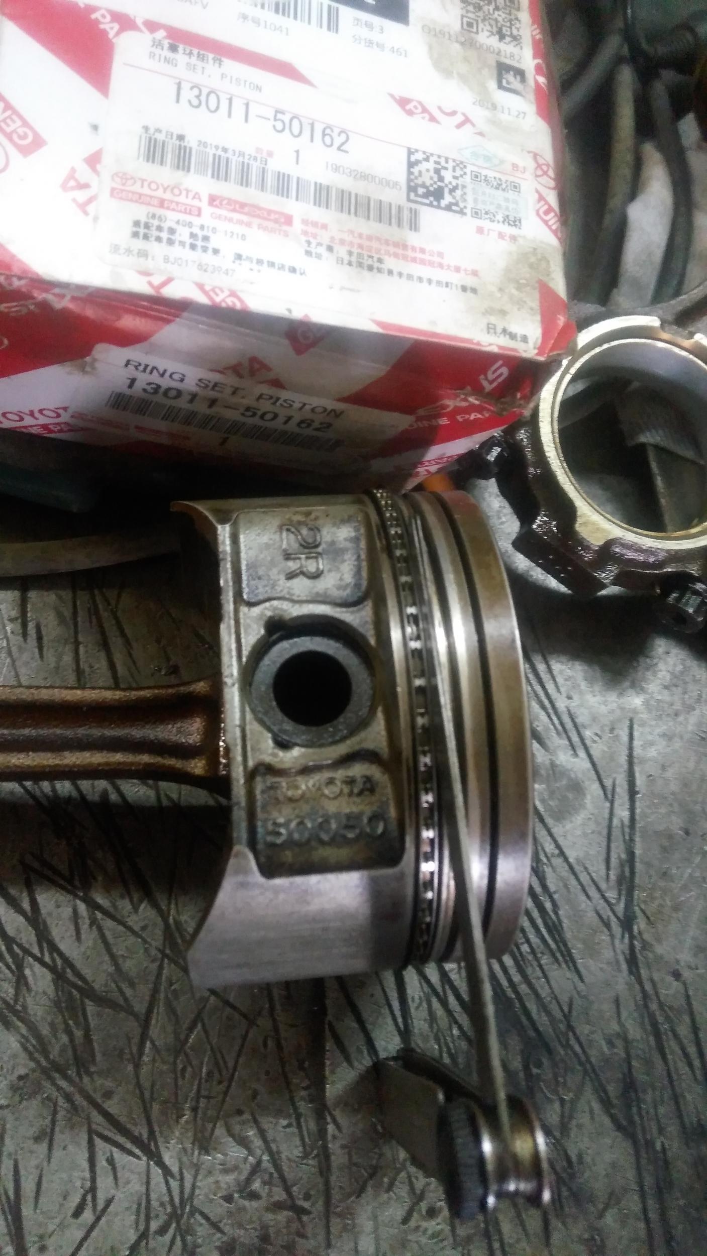

Скорее всего микротрещина в головке, блоке, либо прокладка ГБЦ, головы шлифовали?
Головы шлифовали. Свечи в масле на обеих головках. Блок промеряли. Ровный.

месяц назад также попал. собирал мотор после капиталки. всё делал правильно, но ремонтные кольца не проверил в цилиндрах. собрал, завел, дымит... проехал, расход 1л масла на 100. в итоге кольца оказались или не ремонтные или сточились сразу, зазор был почти 2мм. поставил другие, предварительно вкатив в цилиндры и всё стало ок. уже почти 2000 пробега масло чистое и в уровне

Разобрали двигатель, маслосьемные кольца в канавке имеют зазор 1мм. Старые кольца сидят плотно. Кольца подбирали по каталогу. Думаю из за этого и качает масло в камеру сгорания. Такие дела.
Стесняюсь спросить, но всё же,  куда моторист смотрел?
Или моторист синий был , или он вовсе не моторист а маляр .:focus:

Собрали с новыми кольцами - все здорово! Всем спасибо за содействие!
