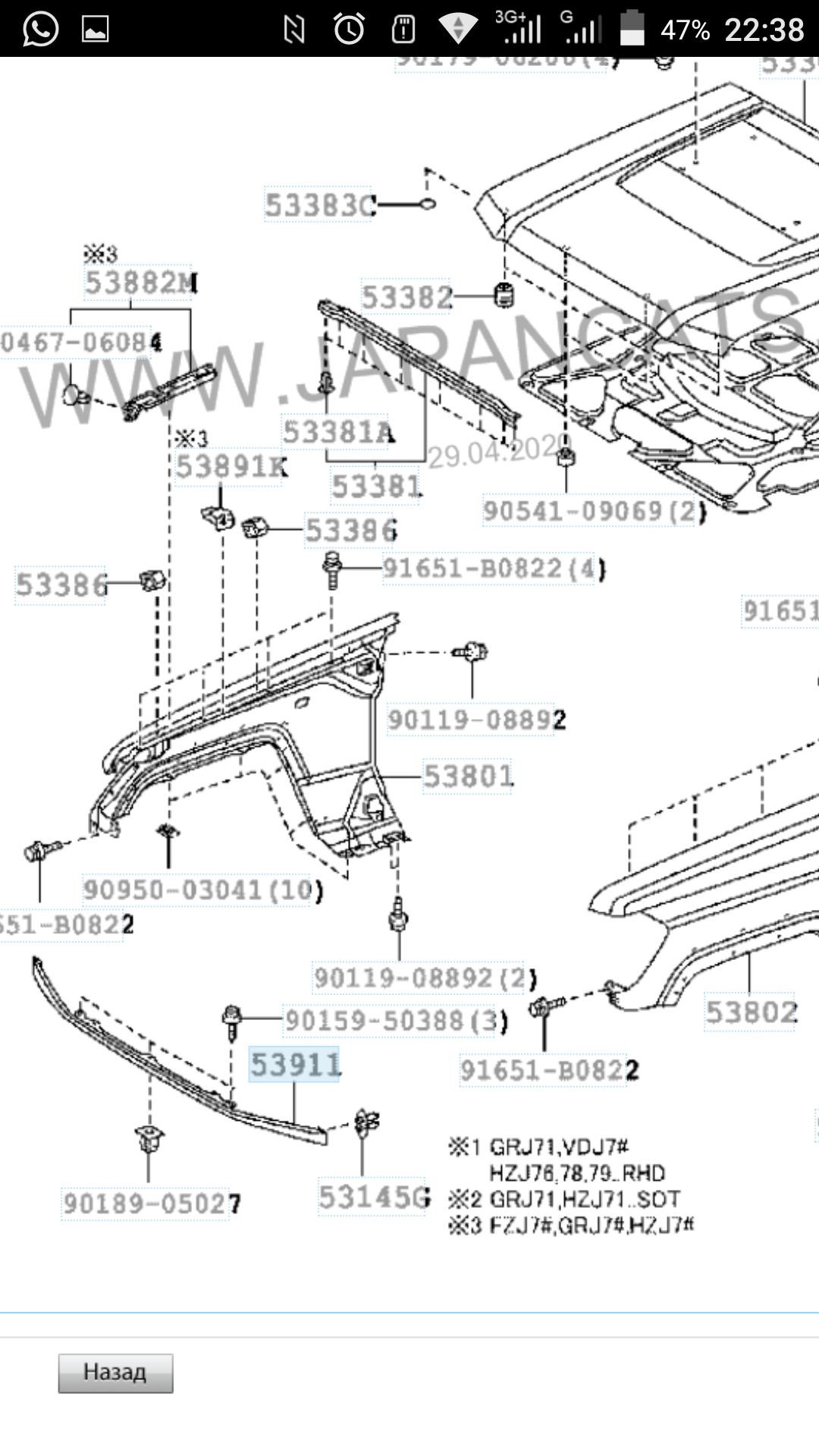

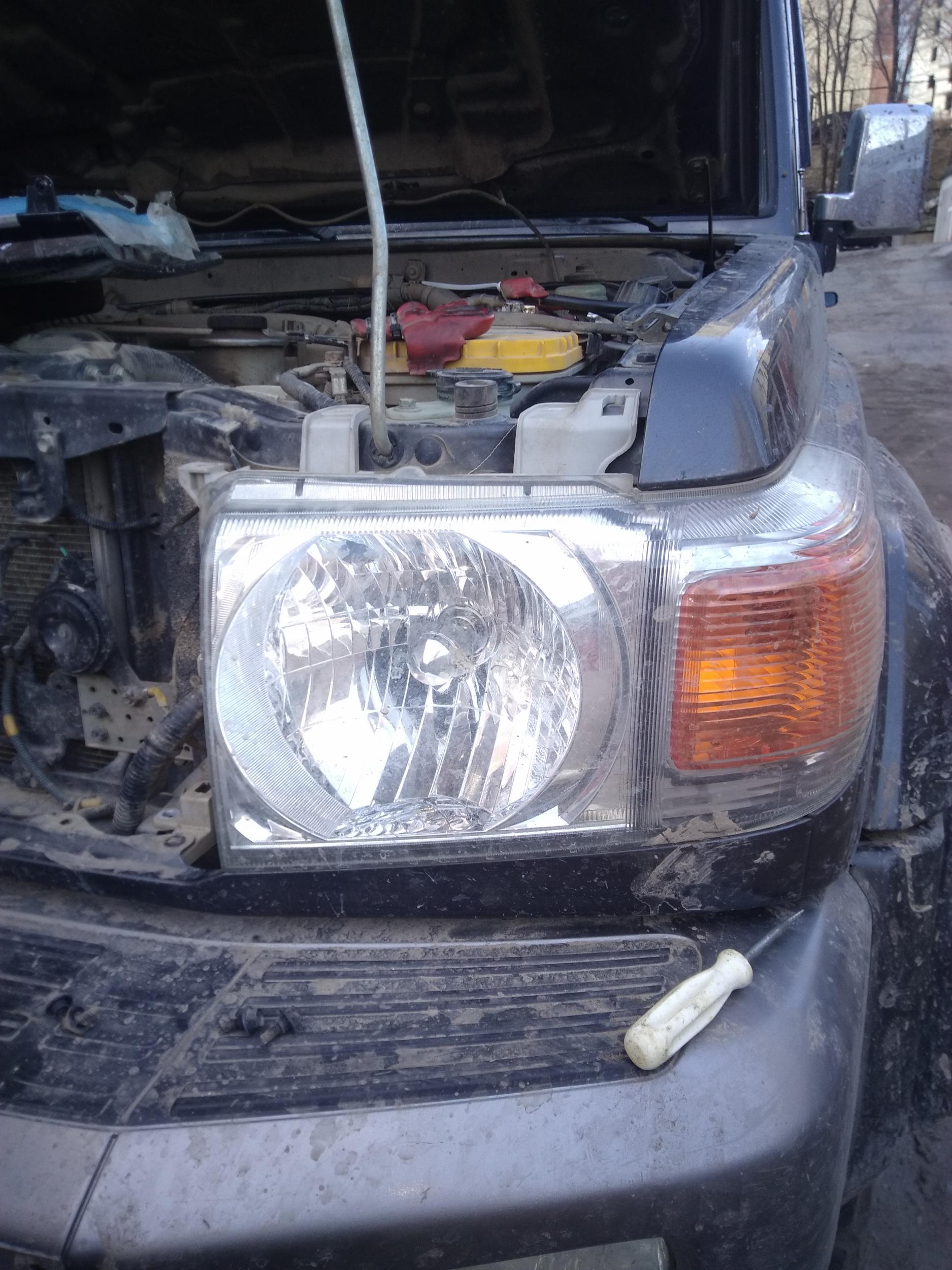

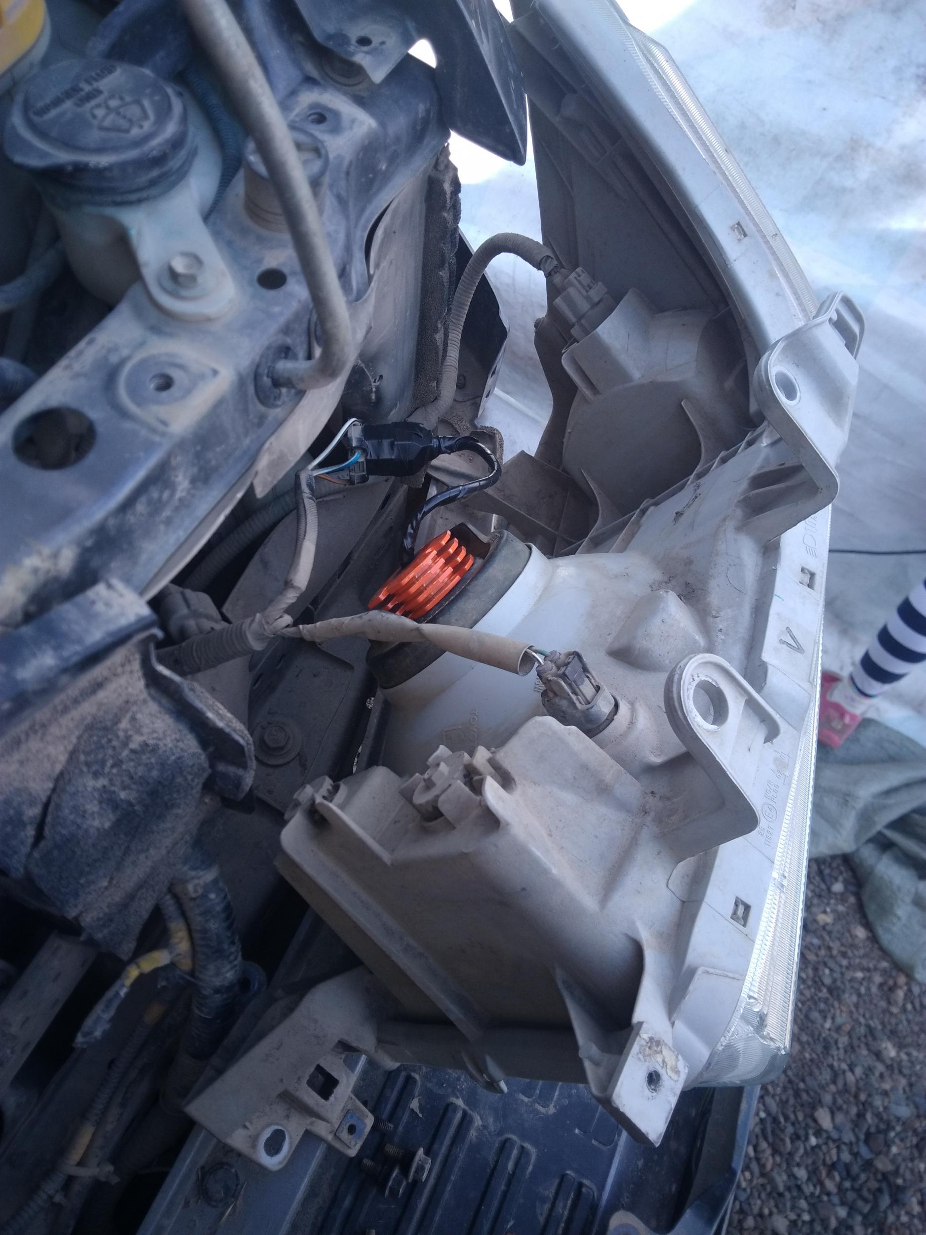

Здравствуйте. Решил поменять лампу Н4 в левой фаре. Полагал, что проще снять фару, чем аккумулятор. Но не смог снять металлическую планку которая идёт под радиаторный решеткой. Держится она по краям на клипсах ( на фото отверткой указал) Дергал. Крепко, опасаюсь погнуть Друзья, помогите. В чем секрет?

Этот путь мне известен. Но вопрос сейчас в том как снять фару. Может все таки кто сталкивался. Подскажите как панель 53911-60030 снять?
  • Откуда: Москва СВАО
  • Машина: УАЗ ТР2 для гонок, VW, TLC HJZ 78 паровоз путешественник:)
Возьми специальный инструмент для снятия клипс и между это планкой и крылом просунь она держится на двух  или одной клипсах 53145G)))

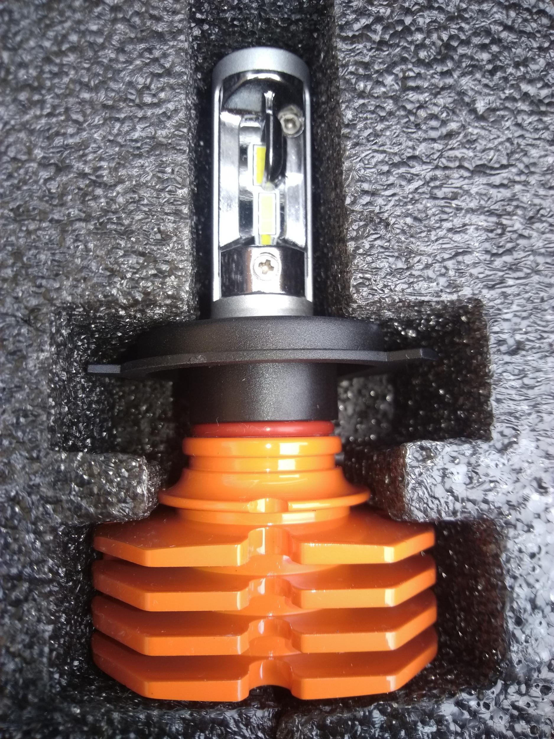

Другой вопрос родился по ходу. Под замену купил LED  лампу. С рыжим радиатором. Пыльник резать, чтобы пропустить радиатор? Грубо. Под пыльник прятать радиатор? Жарко лампе будет там. Есть у кого опыт установки таких ламп?

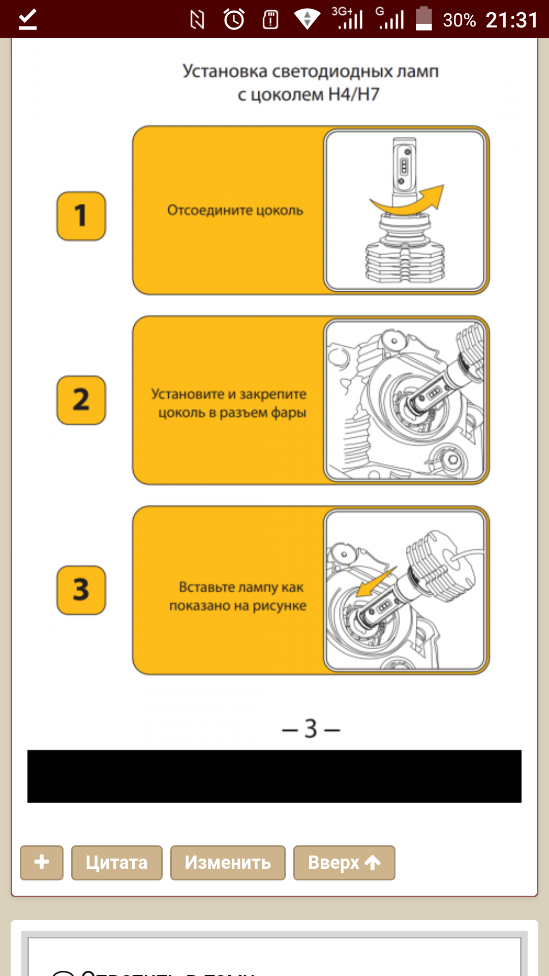

Завтра ещё разок попробую. По инструкции уже. Шаг за шагом. После шага 2 надеть пыльник. Далее по тексту. Инструкцию читаем только когда сломаем. А насчёт ёлки идея хорошая! Яркая получится такая ёлка. Если грамотно подключить, то и подмигивать будет дальним.

  • Машина: HZJ76 2011год

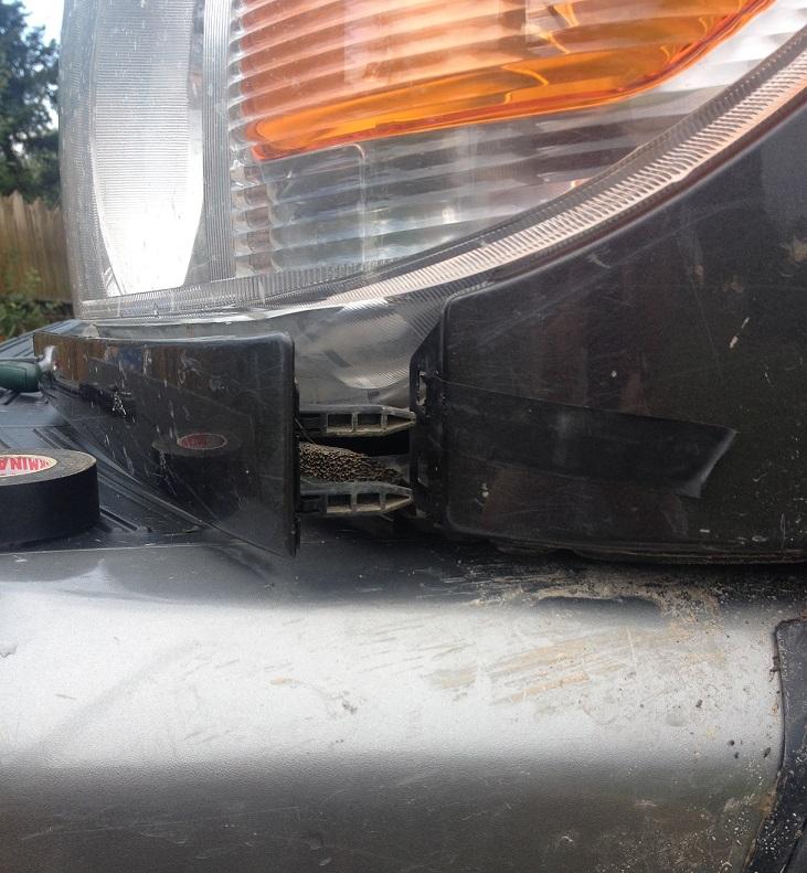

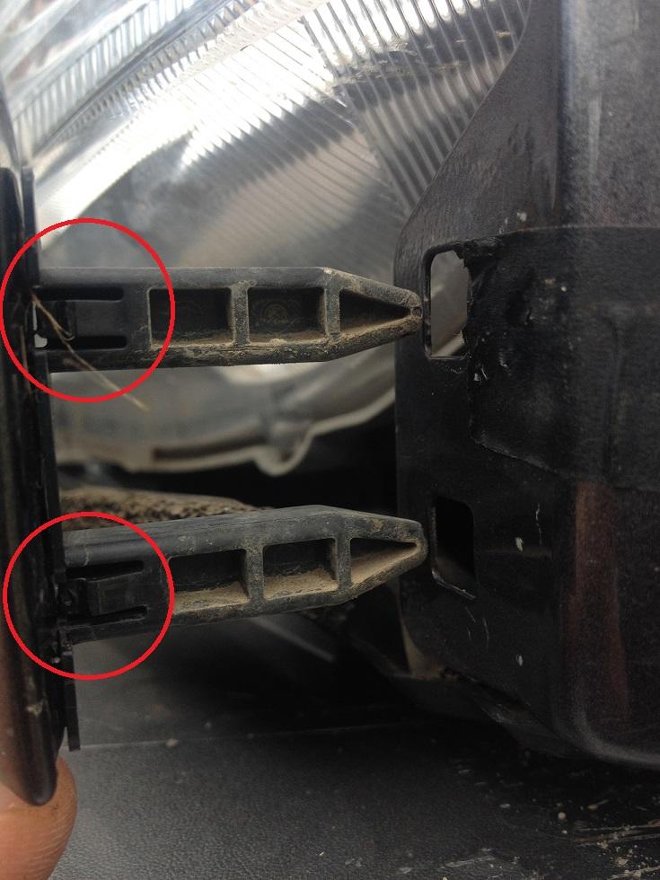

Для снятия панели надо взять маленькую шлицевую отвертку, обернуть жало слоем изоленты. Далее, сориентировавшись по фото, вставить отвертку в местах, где пистоны, нажать на защелку, потянуть планку. Очень легко снимается, надо только на клипсу нажать.

С такими подробными фото не должно не получиться. Спасибо.
  • Откуда: Хабаровск
  • Машина: TLK 7
Получилось! Впервые за 8 лет снял фару. Интереснее и проще, чем снимать аккумулятор и выеживаться с бачком омывателя. Спасибо за дельные советы.
