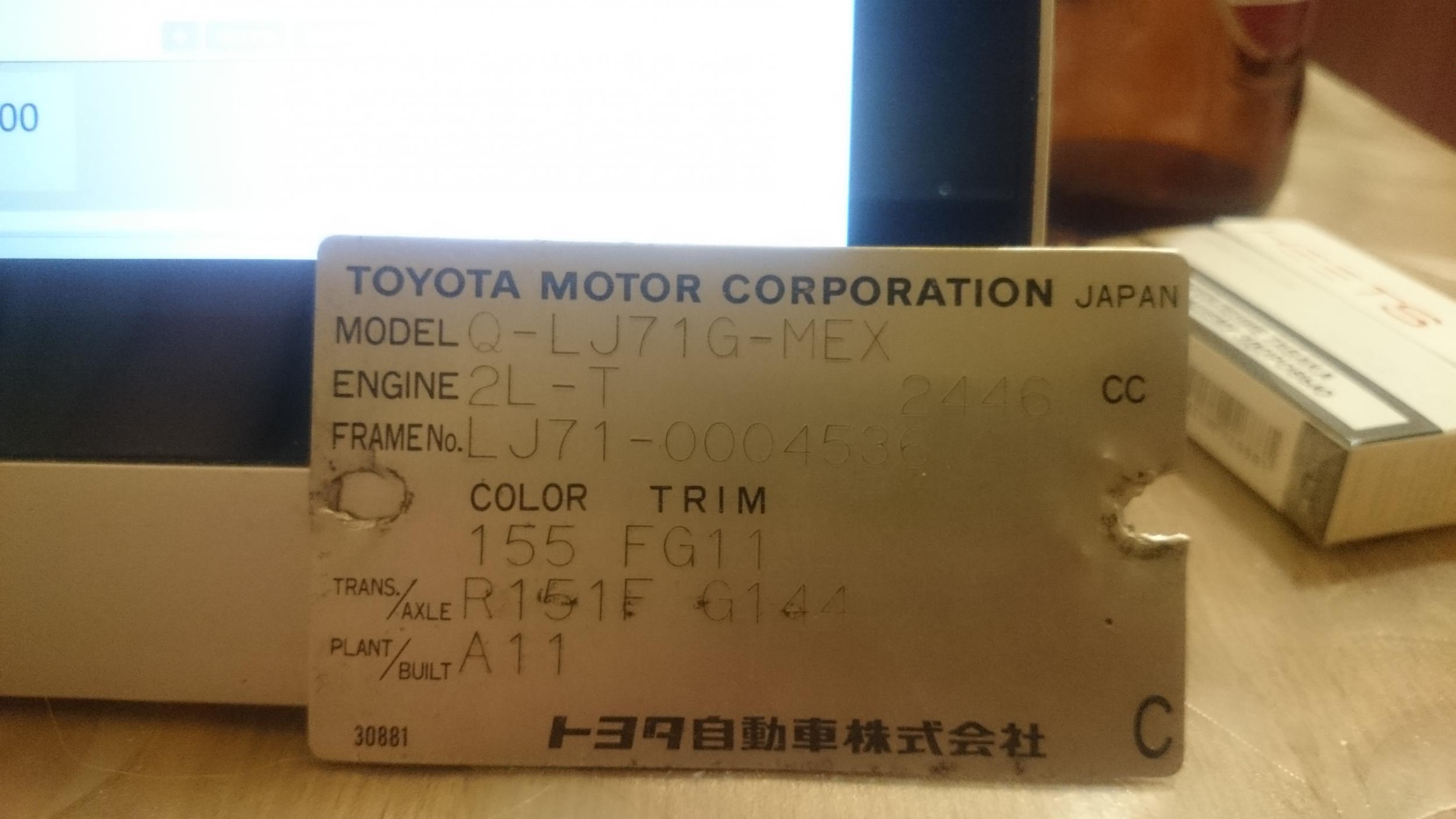

    Чтобы не было пиз..жа, прилагаю табличку донора.
    Практики могли бы взять в руки мультиметр и прозвонить проводку от этого чудного датчика первой передачи и определить, чем он управляет) А если эта коробка от донора, с которого осталась табличка, то никто вообще не знает, кто и когда на этом доноре кто-то поменял. Посему всё это и есть 3.14дешь.
