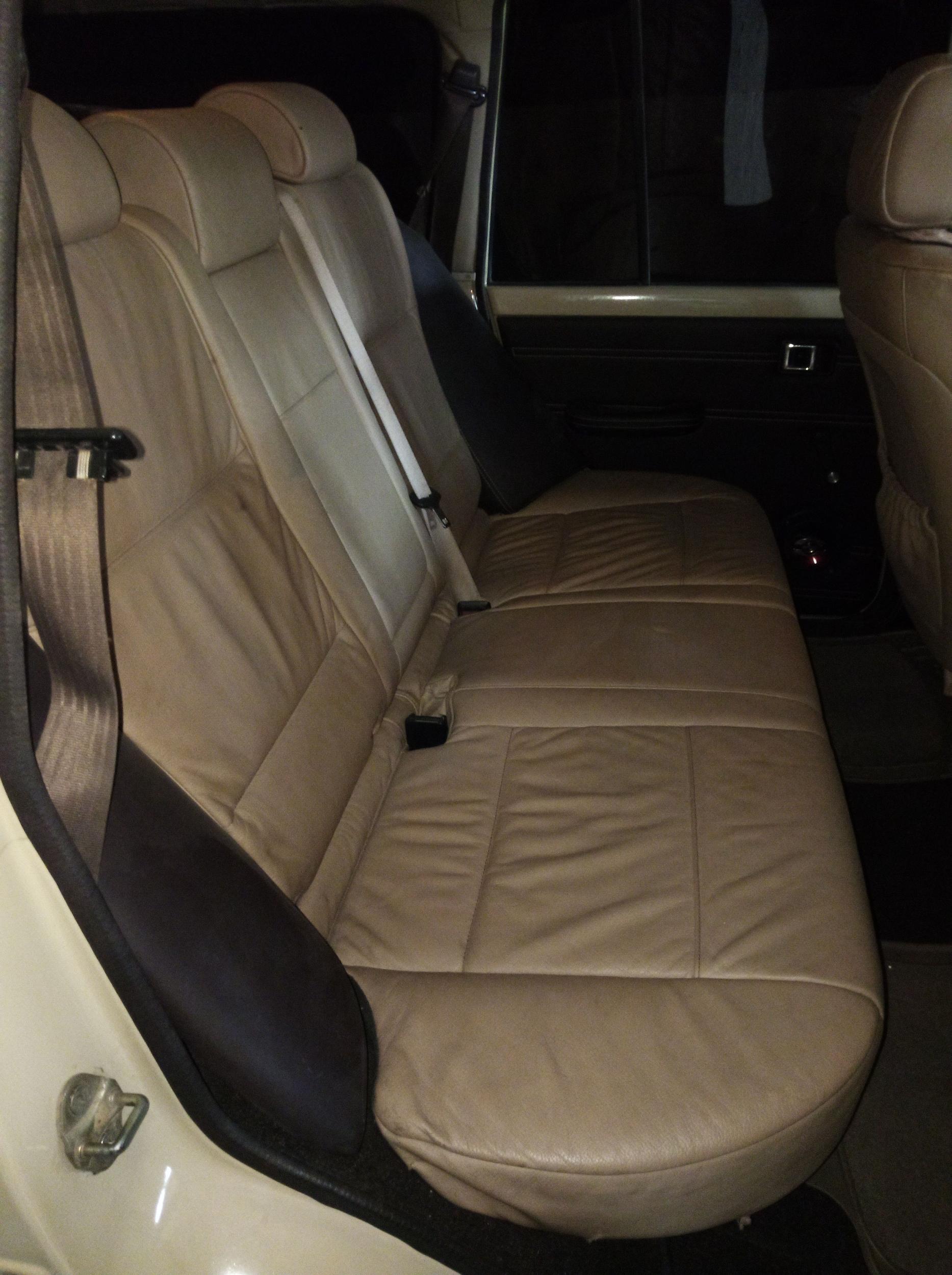

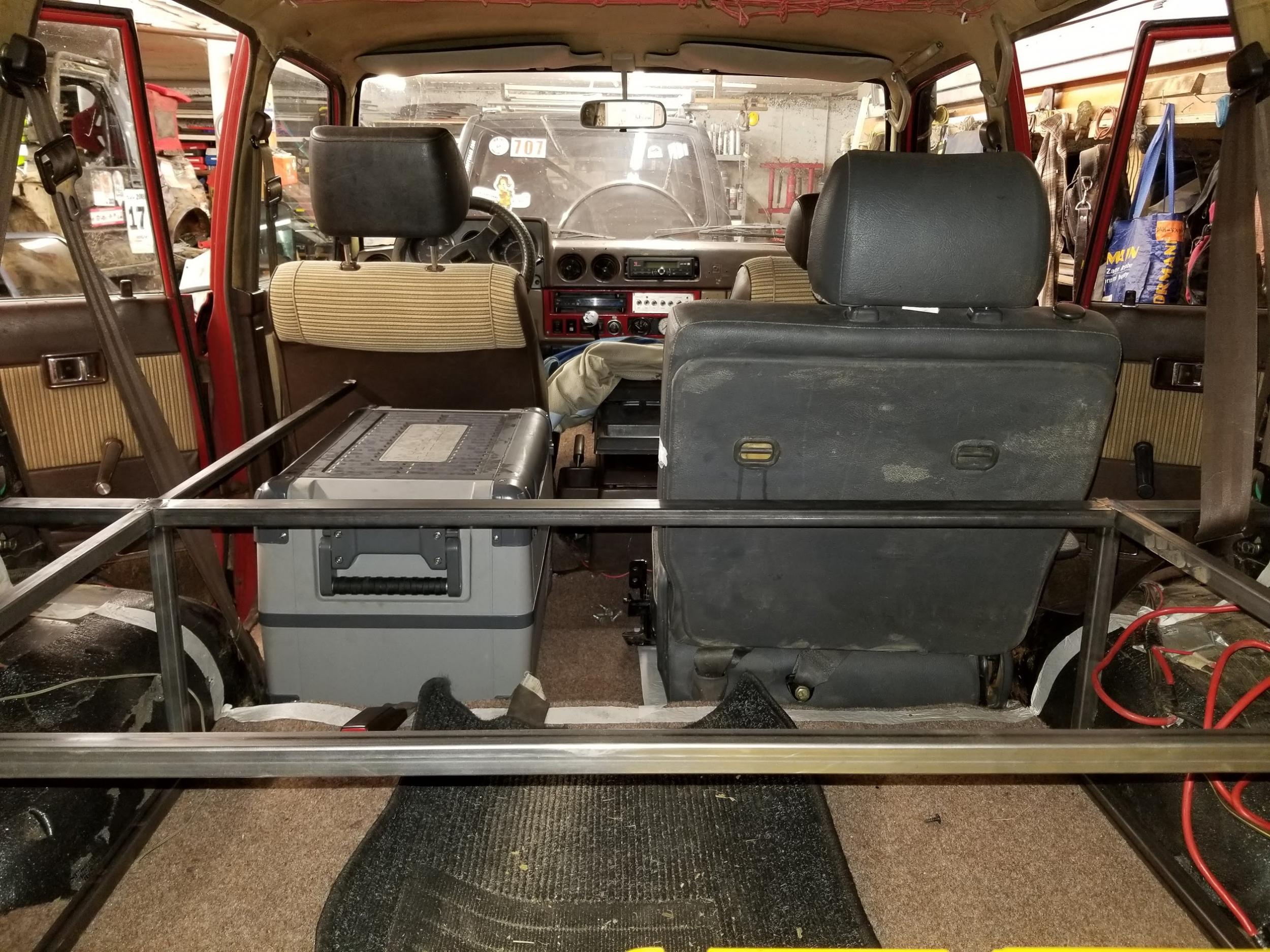

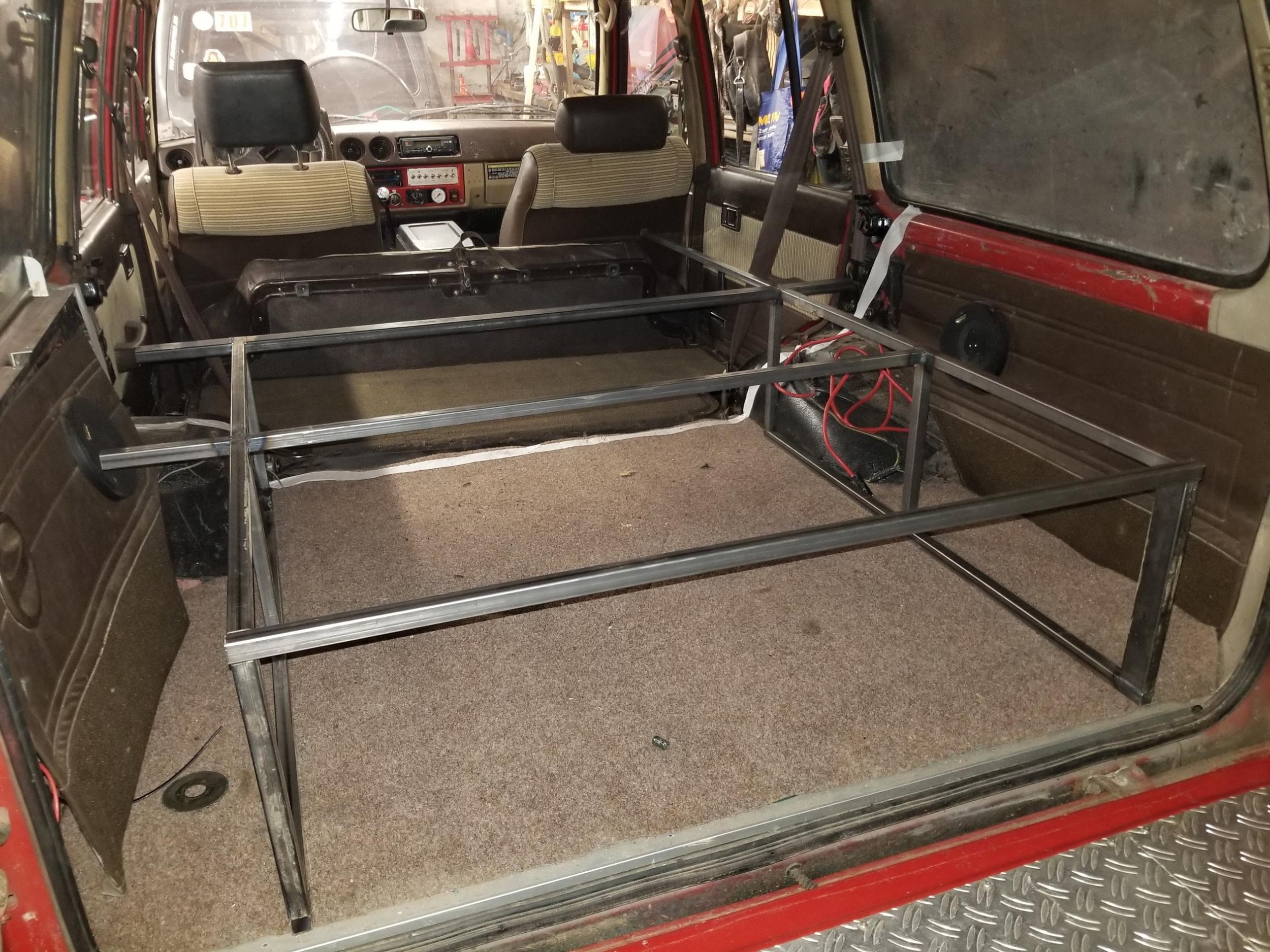

Katonych 36 Откуда: Мюнхен Машина: - #28 Опубликовано: 26 мая 2020 Делаю спальник, а то как путешествовать без него? Тот, который я делал 15 лет назад из алюминиевого профиля на заклёпках - давно развалился, потому делаю стальной - как у меня был в прадике и сотке. Соточный, кстати, чуть-чуть по ширине между арками не влез, буквально на сантиметр или два. С родным сидением вообще замечательно получается, но смысла мало. Вот эти танцы с бубном чтобы сидение на ночь сложить - снять с него все вещи, вынуть все вещи из-под ног... Не вариант. Потому примерял заднее сидение-половинку от паджеры. Уже лучше (если отбросить вопросы исторической ценности), но не совсем. Не могу придумать от чего-бы поставить заднее сидение-половинку, чтобы оно а) было удобное б) складывалось горизонтально в) заходило на арку На фото сидуха от паджеры, так-как она у меня была в наличии. В принципе уже неплохо, но очень мутно с креплениями и сидуха сильно смещена к центру. Посоветуйте от чего поставить? Вверх Поделиться сообщением Ссылка на сообщение Поделиться на других сайтах
ksv57 11 Откуда: москва Машина: пешком #29 Опубликовано: 26 мая 2020 2 часа назад, Katonych сказал: Посоветуйте от чего поставить? Лет 15 назад загорелся такой темой. Приобрел заднюю сидушку от рейндж ровера пегас. Спинка у нее горизонтально складывается. Но все это заглохло, а сейчас уже не надо. Вверх Поделиться сообщением Ссылка на сообщение Поделиться на других сайтах
Viktor54 7 Откуда: Новосибирск Машина: TLC60, 2H, 1989г. #30 Опубликовано: 27 мая 2020 БМВ х5, вроде 53кузов, Все входит. Не могу вставить фото, Не пропускает по размеру Ответные части от сидений Крузака подходят для фиксации сидений от БМВ Вверх Поделиться сообщением Ссылка на сообщение Поделиться на других сайтах
Viktor54 7 Откуда: Новосибирск Машина: TLC60, 2H, 1989г. #31 Опубликовано: 27 мая 2020 По ватсапу могу выслать подробные фото Вверх Поделиться сообщением Ссылка на сообщение Поделиться на других сайтах
Viktor54 7 Откуда: Новосибирск Машина: TLC60, 2H, 1989г. #32 Опубликовано: 27 мая 2020 Вверх Поделиться сообщением Ссылка на сообщение Поделиться на других сайтах
Сергей К 16 Откуда: Владивосток Машина: ВАЗ 2103 #33 Опубликовано: 27 мая 2020 Задние от VX версии поставь. Состоит из правой и левой частей. Спинка ложиться на сидение, потом всё вместе поднимается к передним сидениям. Недостаток или различие с цельным диваном- это остаётся впадина под задним диваном и уменьшается длина багажника на толщину спинки. Вверх Поделиться сообщением Ссылка на сообщение Поделиться на других сайтах
tlk-72 144 Откуда: М.О. Машина: LJ 72, BJ 75, сейчас HJ61 #34 Опубликовано: 27 мая 2020 Дискавери начиная с 3 серии Вверх Поделиться сообщением Ссылка на сообщение Поделиться на других сайтах

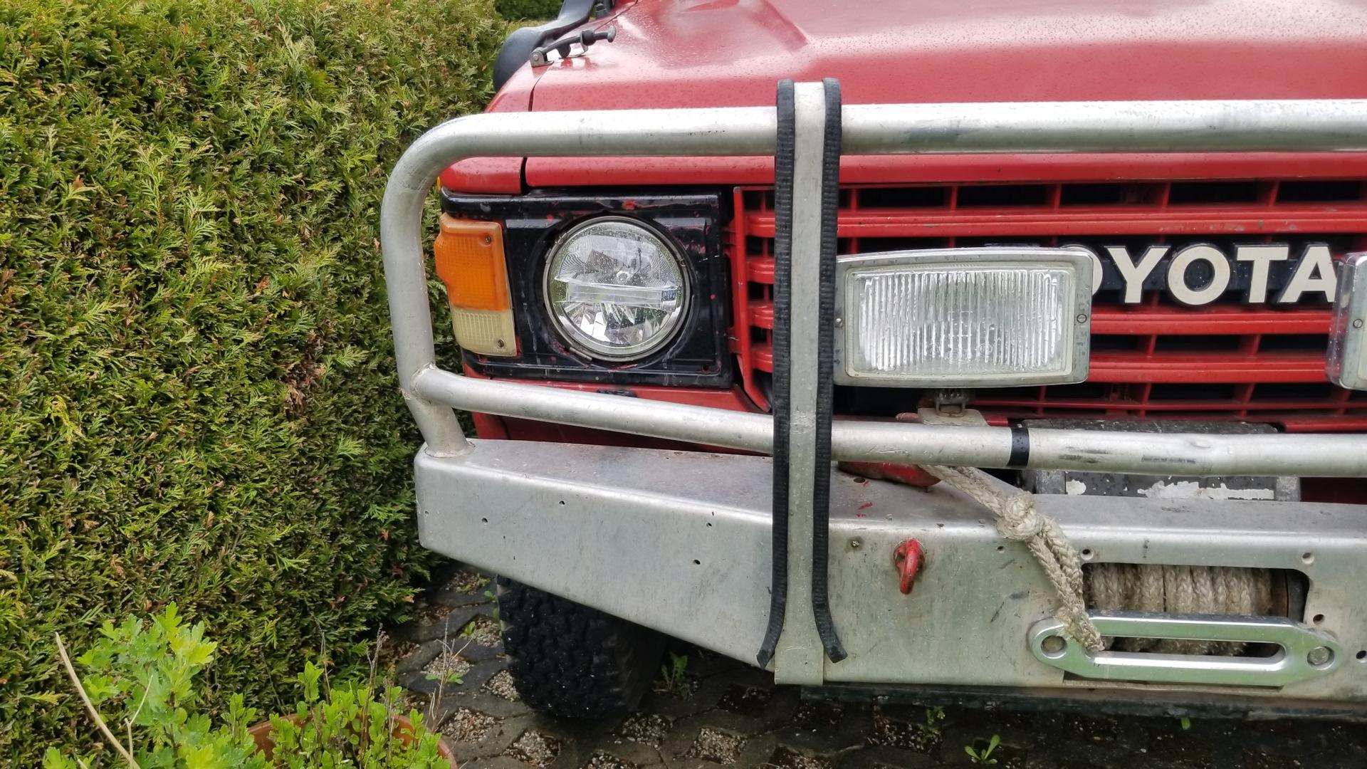

Katonych 36 Откуда: Мюнхен Машина: - #38 Опубликовано: 22 августа 2021 Что-то я смотрю я давно тему не обновлял. Непорядок. 60-ка прошла техосмотр, исторические номера не получила так-как слишком помята (конечно помята, я все вмятины с закрытыми глазами могу найти и знаю откуда они), но это в общем и не важно. Ездит и радует. Да, я в процессе реанимации внутрисалонной проводки кое-где нахомутал - но это ни на что особо не влияет. Построил спальник, обшил изнутри флисом (и так задние боковые зашиты алюминием давно) - получилось ну очень уютно. Сделал шумку, но существенно ситуации это не изменило Мне отдали какой-то интересный неродной кондей, который когда-то был на 60-ке. Пока нет времени поставить, сделаю зимой. Машина ездит, расход 10-10.5 литров. Да, это 12HT и 32-е колёса. У меня лежат диски с вылетом -40, которые были раньше на этой машине, когда были 35" - но я пока не уверен хочу-ли я опять 35-е. Тормоза у 60-ки и с 32-ми колёсами скажем честно - не очень. Хотя я как-то ездил раньше? И ВовСолярка, светлая ему память, ездил на 35-х c 12HT везде. А, да. Я поменял то, что меня в 60-ке огорчало. Единственное, ну или основное. Свет. С расстояния в пару метров и не скажешь, что это LED. А светит прям как новомодные бмв с матричным светом. И ветровики на окна поставил, оказалось очень даже прикольная штука - окно приоткрыл, а в салоне не шумит. Ок, меньше шумит А самое приятное то, что все мои другие машины уже по нескольку раз попросились ремонтироваться, а 60-ке тьфу-тьфу-тьфу хоть-бы хны. Сел, завёл и поехал. Вверх Поделиться сообщением Ссылка на сообщение Поделиться на других сайтах
БроневичОК 318 Откуда: Где-то на белом свете Машина: ランドクルーザー BJ44 & BJ74, 駆けぬける歓び #39 Опубликовано: 23 августа 2021 5 hours ago, Katonych said: С расстояния в пару метров и не скажешь, что это LED. А светит прям как новомодные бмв с матричным светом. Что за фары? Вверх Поделиться сообщением Ссылка на сообщение Поделиться на других сайтах
Katonych 36 Откуда: Мюнхен Машина: - #40 Опубликовано: 23 августа 2021 5 часов назад, БроневичОК сказал: Что за фары? https://www.ltprtz.com , они с CE-сертификатом и легальны по Европе Вверх Поделиться сообщением Ссылка на сообщение Поделиться на других сайтах
