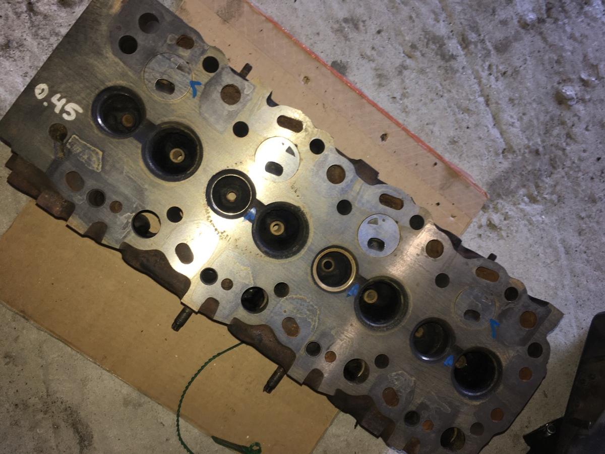

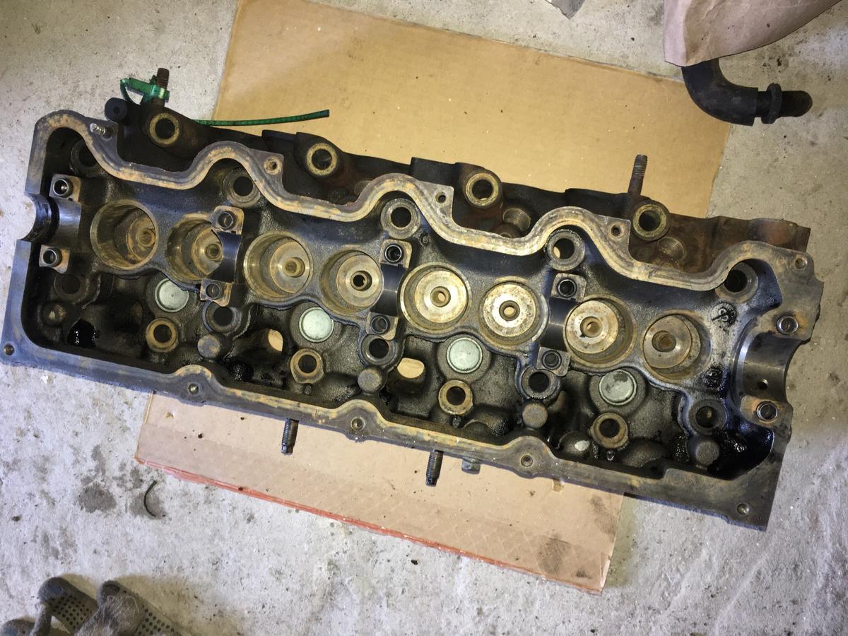

    Я сделал фото своей ГБЦ для облегчения идентификации:
    IMG_7052.thumb.JPG.60ed4f5b818bf741da91fd45ea55a9ba.JPGIMG_7053.thumb.JPG.69493bcf23d1961986a02b7d6de28e2f.JPG

      Я если честно не знаю что бы были 2L без турбины. Хотя под выпускной коллектор шпильки сделаны универсально. Под турбовый и не турбовый коллектор.
      Я после того как лопалась бошка и на 2Lt и на KZt менял на китайскую. Помойму SAT. Брал пустую и все переставлял со своей. На сколько я помню она была чугунная.
