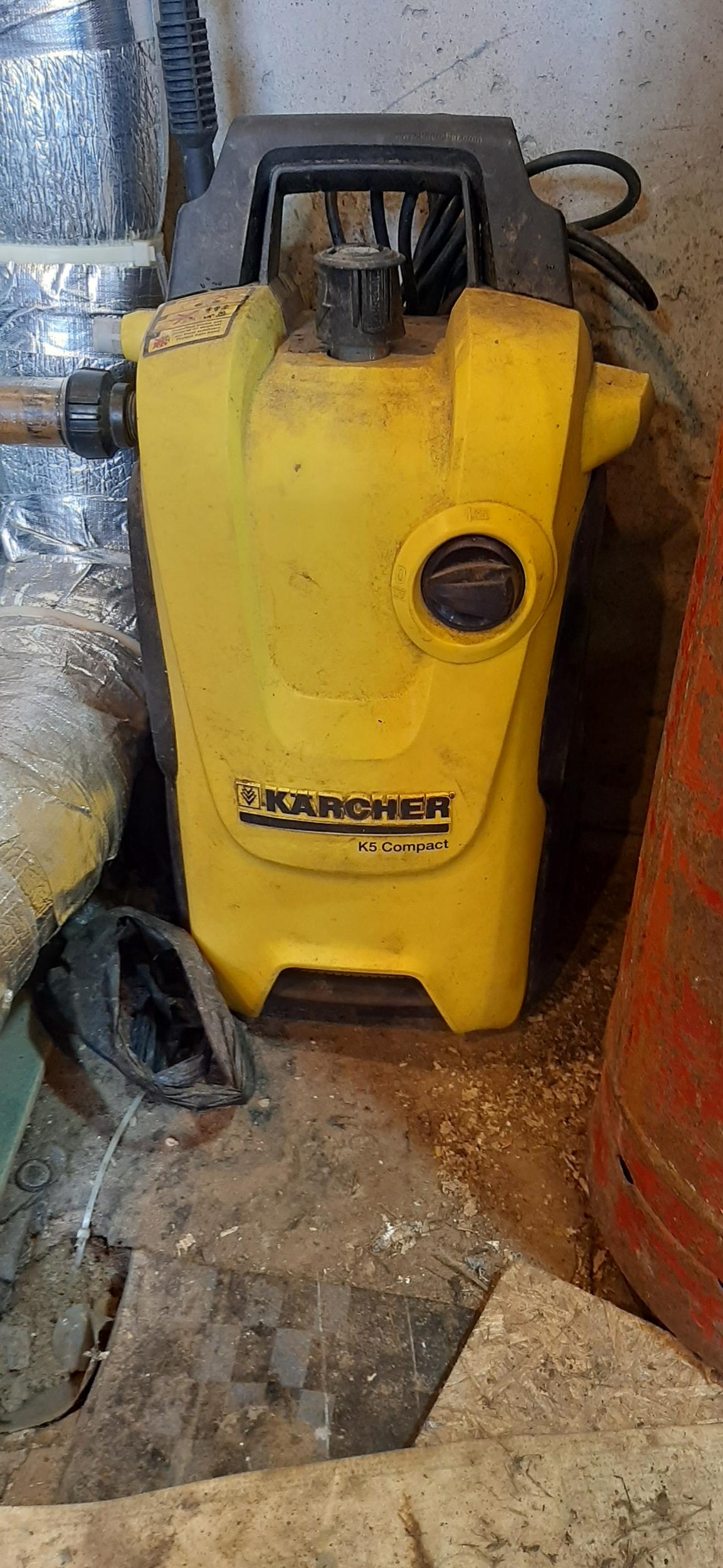

Рома 152 Откуда: Нижний Новгород Машина: 4 Раннер 3VZ-E 1993г.в МКПП Купер Дискавери СТТ 33" #28 Опубликовано: 1 июня 2020 Вообщем почти разобрался. Керхеры 5 ой модели, при заборе воды из емкости, могут терять давление вполовину. Что у меня и происходит. Вот сфоткал свою. Вверх Поделиться сообщением Ссылка на сообщение Поделиться на других сайтах

Сергей Андреевич 279 Откуда: Екатеринбург- Москва Машина: TLC100 VX 4,7 2005г. #31 Опубликовано: 2 июня 2020 15 часов назад, Рома сказал: Вообщем почти разобрался. Керхеры 5 ой модели, при заборе воды из емкости, могут терять давление вполовину. Что у меня и происходит. Вот сфоткал свою. Причина- сетчатый фильтр на входе в аппарат. Он лает очень большое сопротивление. Уберите его,поставьте прострй водопроводный картриджный фильтр 10" на 100 мкм. Ситуация резко улучшится. Вверх Поделиться сообщением Ссылка на сообщение Поделиться на других сайтах

Dimka 14 Откуда: Москва, Беляево Машина: ТЛК-80 STD 1HZ, New MPS, HAVAL H9 (II) #37 Опубликовано: 3 июня 2020 8 часов назад, Рома сказал: Вооо. Про подсос воздуха... У моего же ёпта капилярка с фильтриком висит. Ну это если насадки под шампунь нет, то сам может из канистры забирать. У меня то она бездействует, вот и думаю заглушить ее найух... Не влияет. Забор моющего ср-ва идет на стороне высокого давления. Вам уже написали, что надо поменять фильтр (судя по фото он не в очень хорошем состоянии), проверьте шланг (не должно быть перегибов и заломов), проверьте места соединения шланг-фильтр-аппарат (не должно быть подсоса воздуха). Желательно оборудовать шланг обратным клапаном от поверхностного насоса или врезать штуцер в нижнюю часть емкости. Вверх Поделиться сообщением Ссылка на сообщение Поделиться на других сайтах
