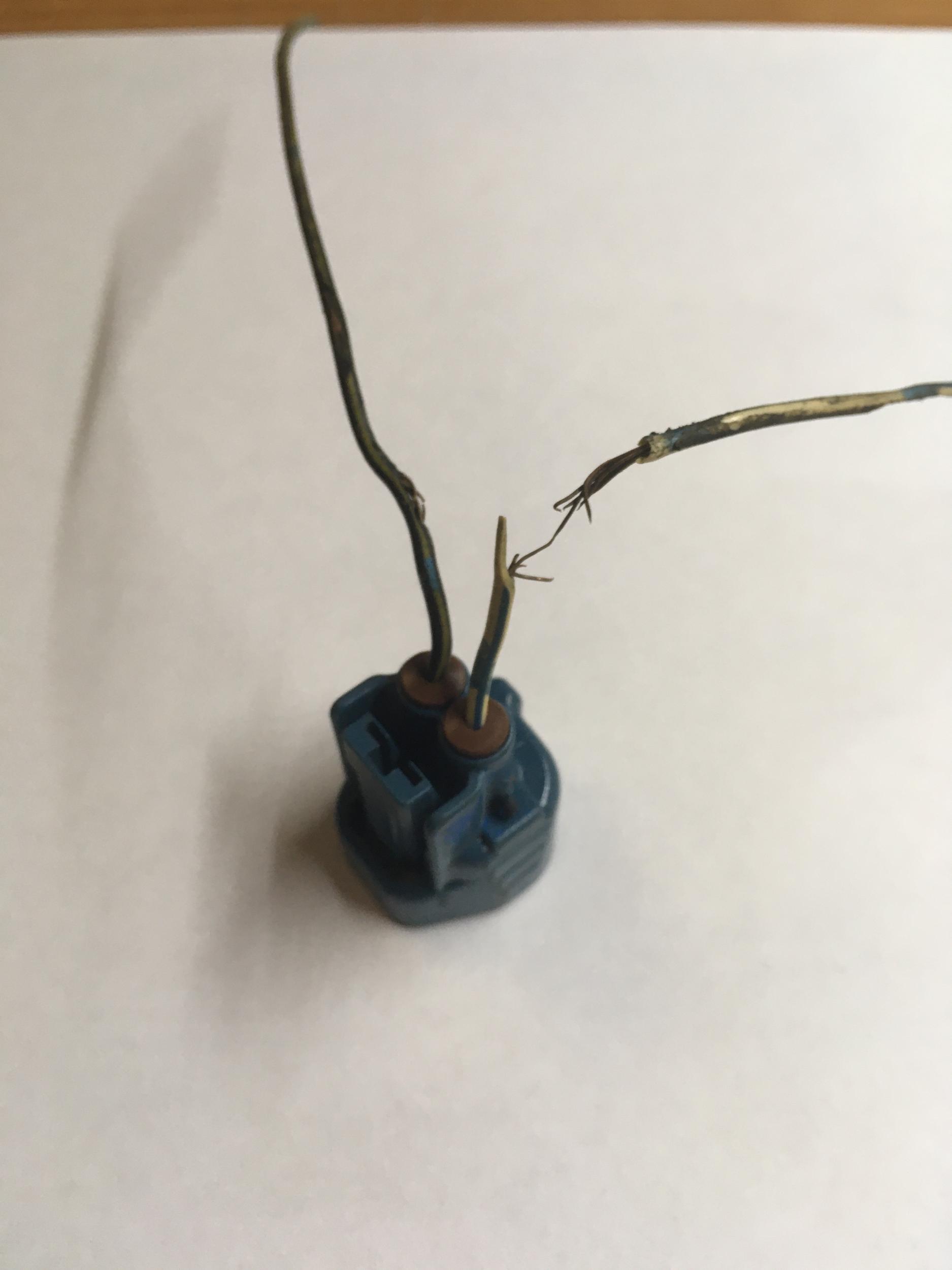

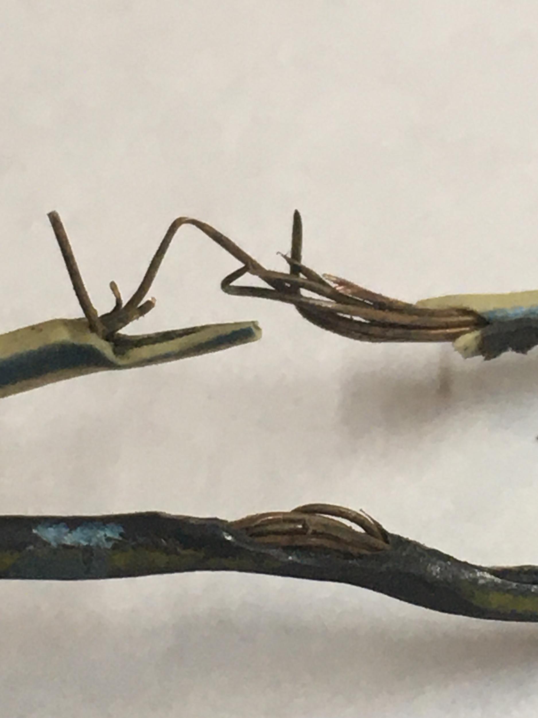

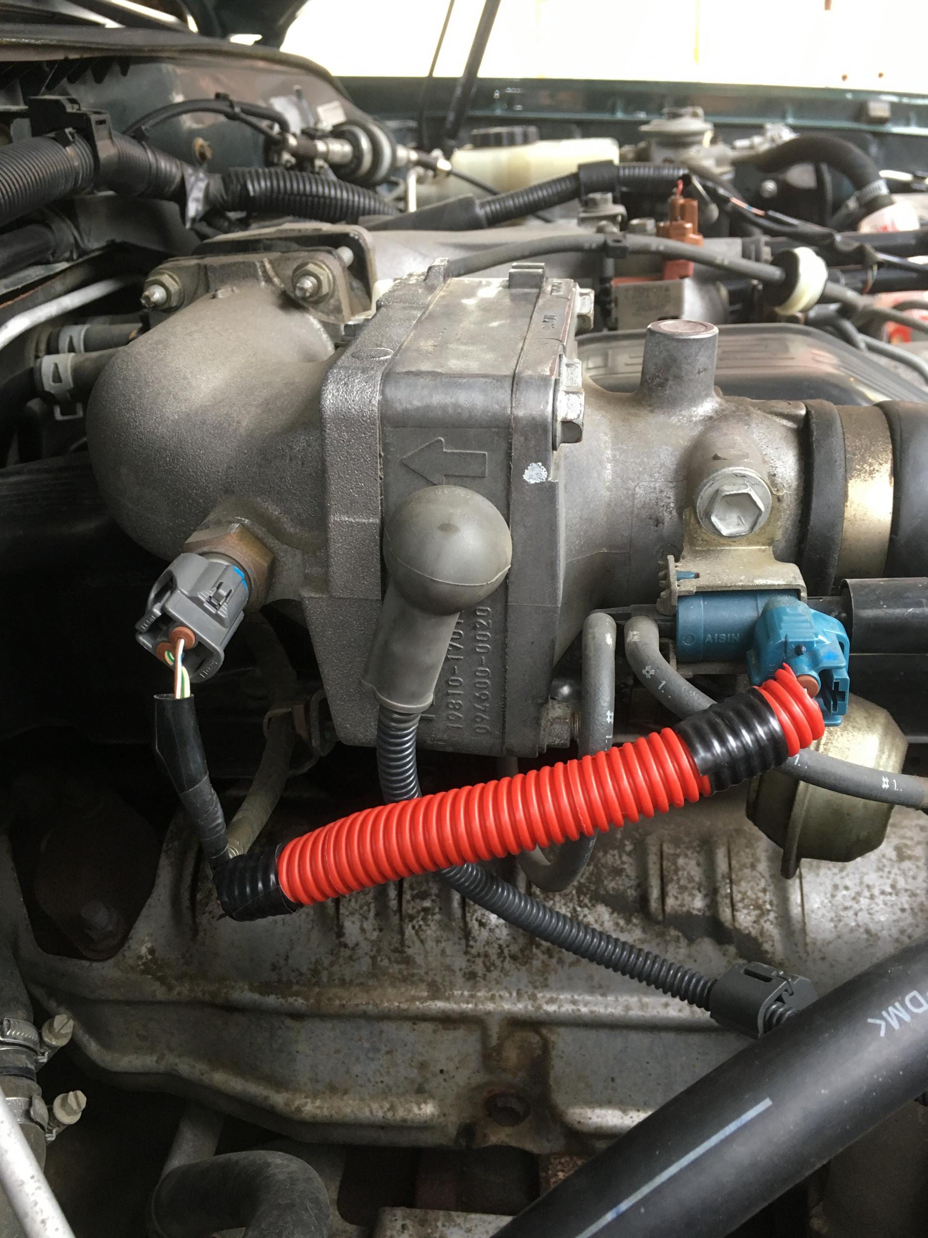

    Сегодня добрался до моторного отсека...  Перепоял , завтра установлю на место и буду посмотреть!
    • Откуда: Челябинск
    • Машина: Toyota LC-100 VX 1HD-FTE "98. Лифт 2 " от Den!
    Не по фэн-шую, зато пропаял и термоусадка! За 22 годика проводочки как электроды!!!
    Всем слова благодарности за подсказочки!:buzz:
