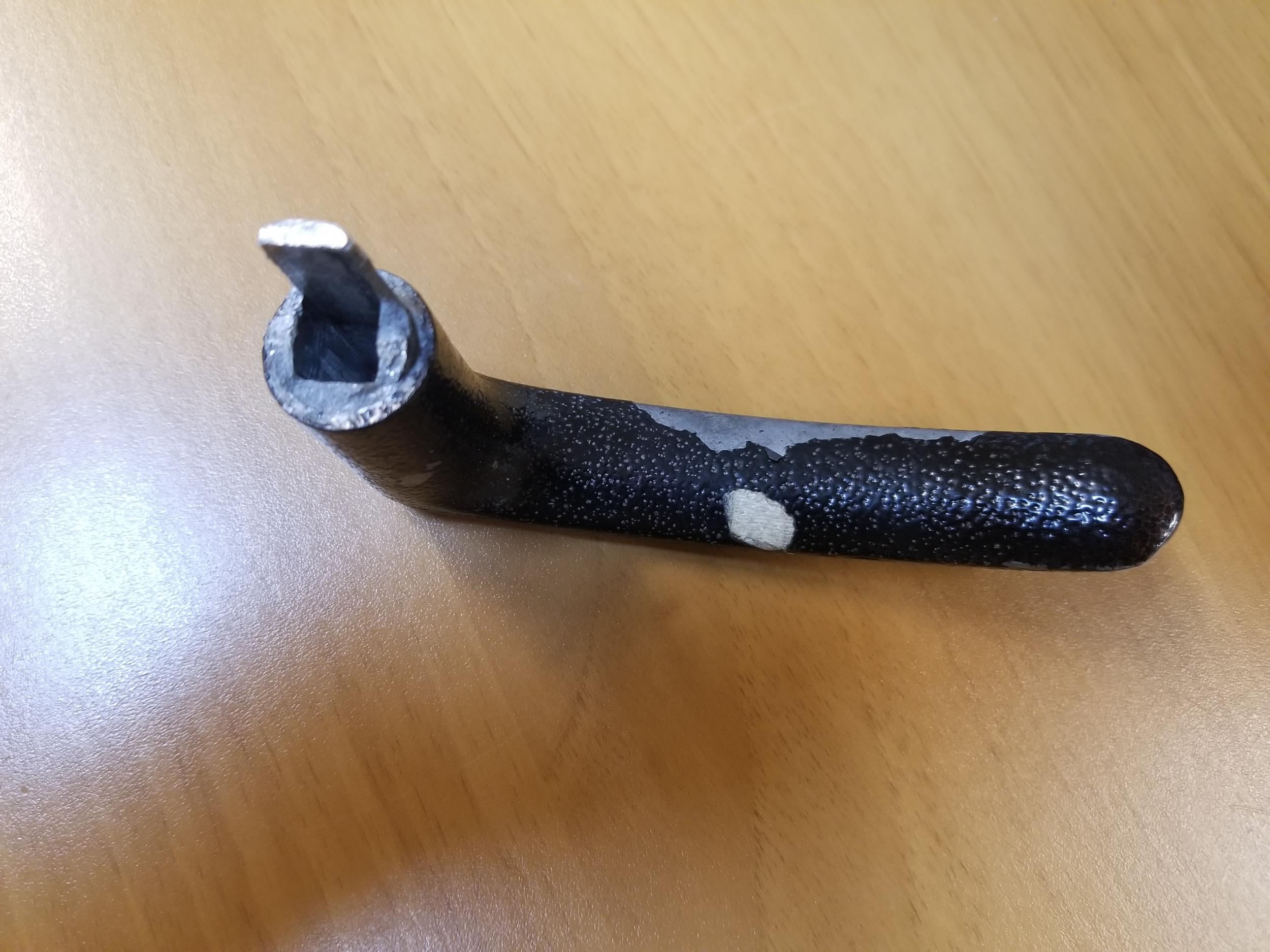

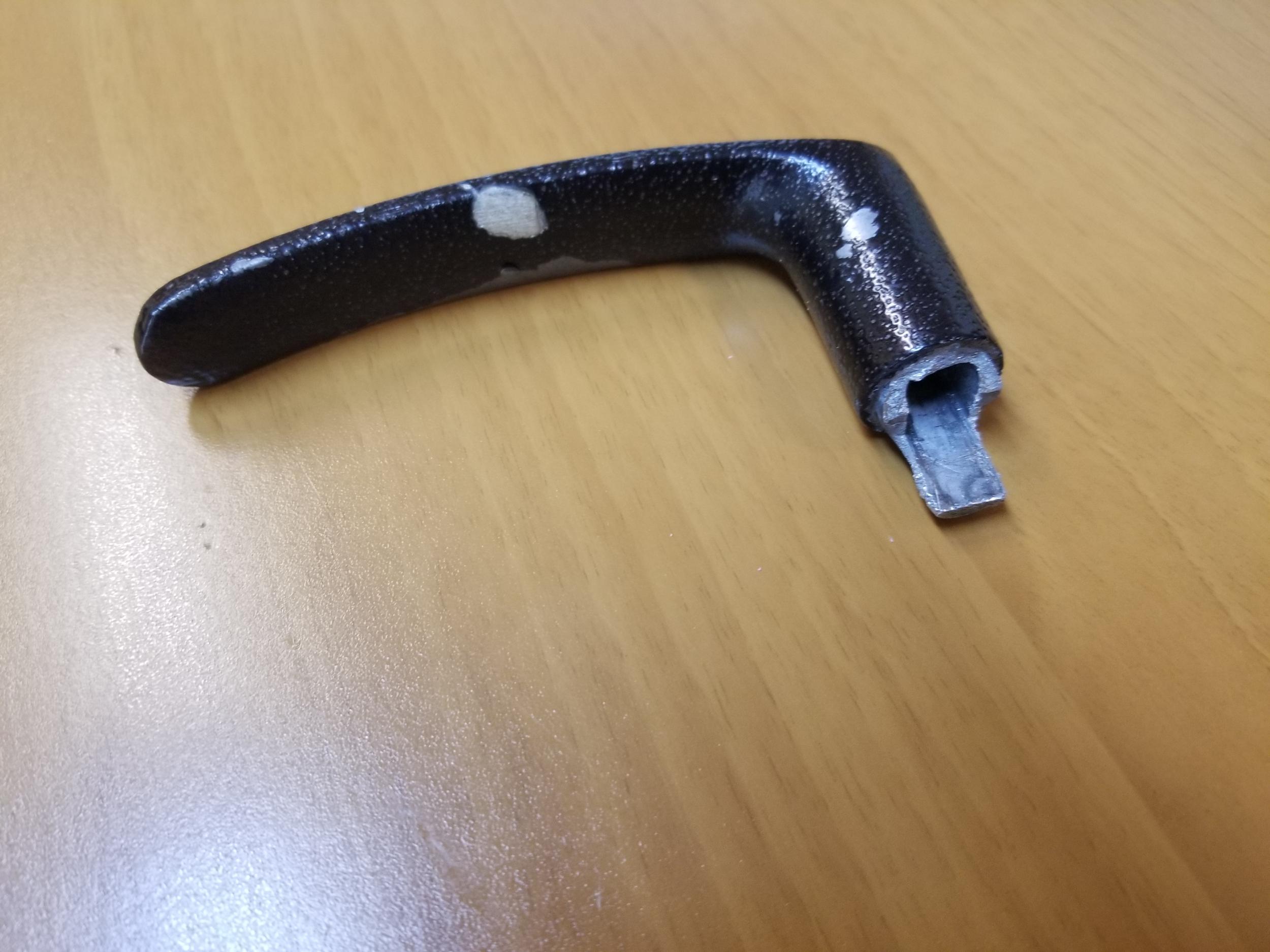

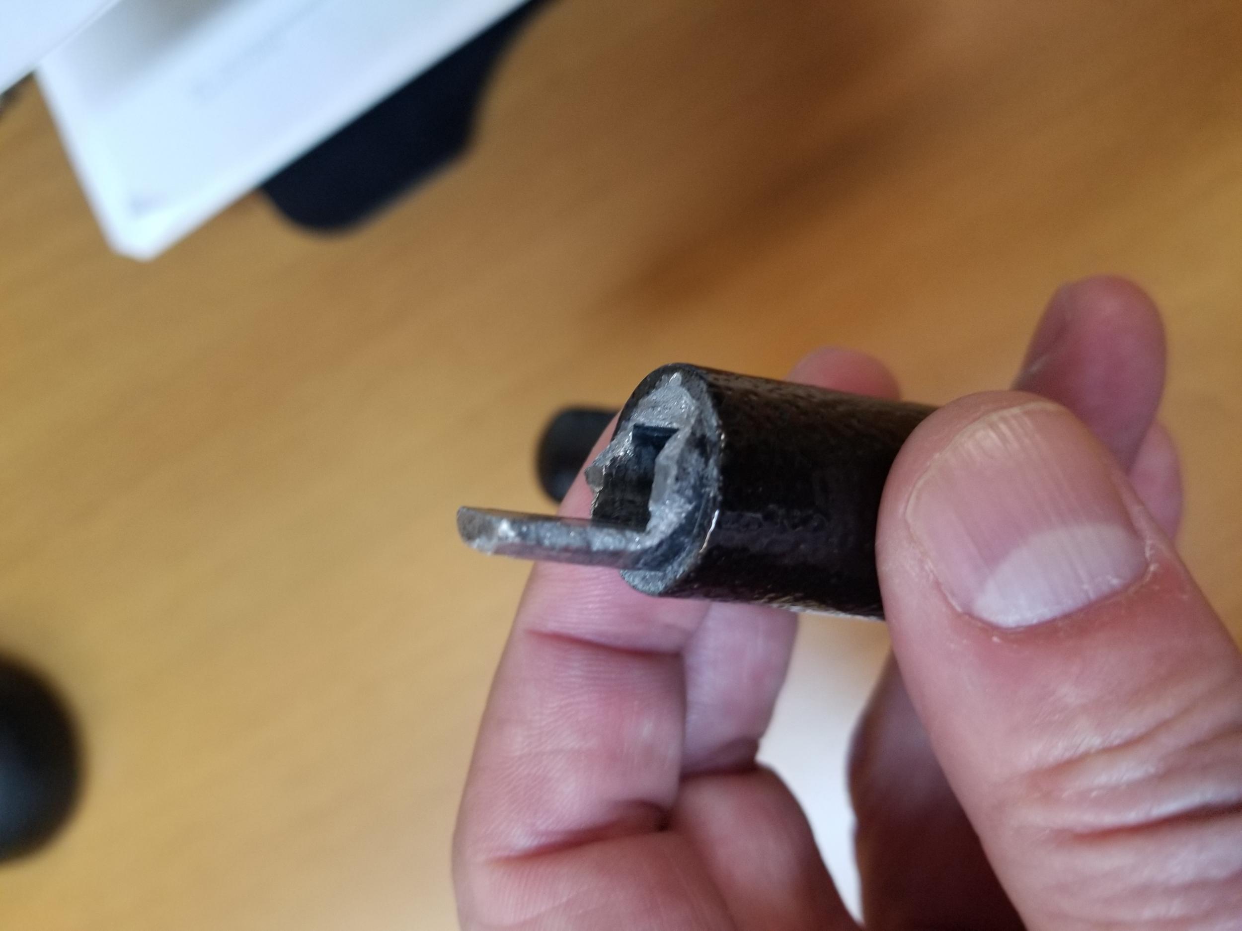

Goorik 135 Откуда: Чукотка, Анадырь Машина: Lexus GX 460 (1UR-FE), 2010г., дилер #1 Опубликовано: 22 июля 2020 Вообще отломилась ручка в двери на рольворотах или как там они обзываются, что вверх открываются. Замок не поменять, приварен, да и он не как обычные дверные, где 2 половины болтами стягиваются и сердцевина. Тут конструкция иная, там с ворот уже закладные штыри, на них на болты половины наружние , гайками затягиваются, штыри обрезаются и гайки завариваются полностью. Мысль как ее взад притулить приходит чет одна, на жидкую сварку с аллюминевой стружкой. Запихать ее внутрь ручки и на квадкат засадить. Будет мертво. Есть еще идеи не сильно мудреные. Вверх Поделиться сообщением Ссылка на сообщение Поделиться на других сайтах

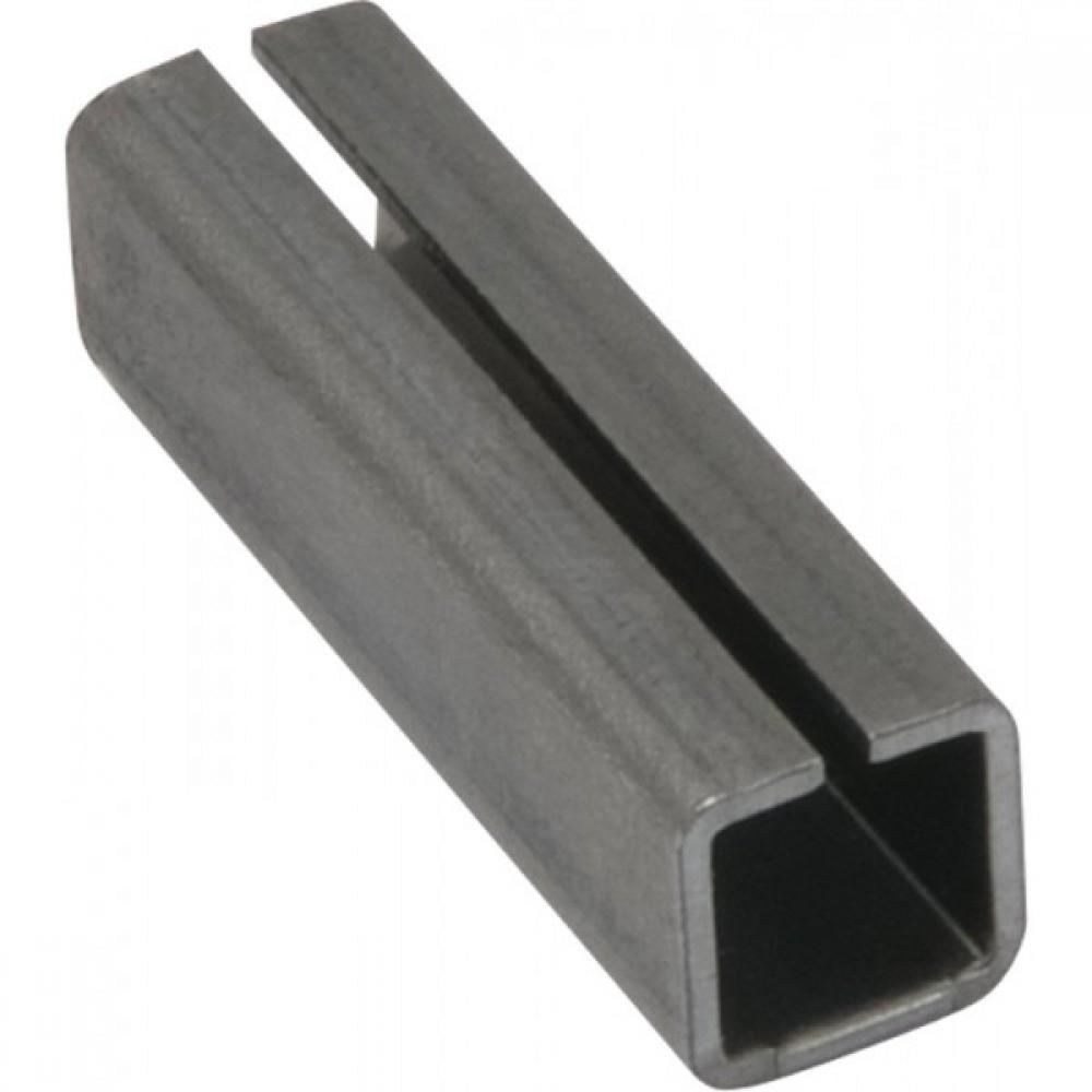

Arapov I 723 Откуда: От Самары 100км Машина: TLC-100vx 1HDfTE акпп 5ст-Конь вороной.Два бака.Рав 4,21г/в #5 Опубликовано: 23 июля 2020 3 минуты назад, Goorik сказал: ручку заменить нельзя, нет в продаже таких под квадрат 8мм. Да все есть в продаже.И ручки под квадрат 8мм.,и переходники квадратные под другой размер. В поиске набери переходники для дверных ручек Сам недавно на входную калитку в дом переделывал ручку.Тоже замок приварен Вверх Поделиться сообщением Ссылка на сообщение Поделиться на других сайтах
Goorik 135 Откуда: Чукотка, Анадырь Машина: Lexus GX 460 (1UR-FE), 2010г., дилер #6 Опубликовано: 23 июля 2020 ну у вас не спорю что есть, у нас на льдине нетнихуявообще! заказывать по инету и платить за доставку обычной ручки в 3-5 раз дороже ее стоимости морально не готов. Вверх Поделиться сообщением Ссылка на сообщение Поделиться на других сайтах
Arapov I 723 Откуда: От Самары 100км Машина: TLC-100vx 1HDfTE акпп 5ст-Конь вороной.Два бака.Рав 4,21г/в #7 Опубликовано: 23 июля 2020 Согласен Вот такие покупал Вверх Поделиться сообщением Ссылка на сообщение Поделиться на других сайтах
Медwедь 77 Откуда: Мск Зел Машина: Хурдовоз #8 Опубликовано: 23 июля 2020 Силумин. Говно. Клей тоже ненадолго, любой. Как времянка, посади на эпоксидку (клей ЭДП). Сваргань стальную и присобачь. 1 Вверх Поделиться сообщением Ссылка на сообщение Поделиться на других сайтах
Goorik 135 Откуда: Чукотка, Анадырь Машина: Lexus GX 460 (1UR-FE), 2010г., дилер #9 Опубликовано: 23 сентября 2020 короче просверлил насквозь с квадратом стальным замка и вкрутил насквозь шуруп по размеру чуть поболее. Вверх Поделиться сообщением Ссылка на сообщение Поделиться на других сайтах
