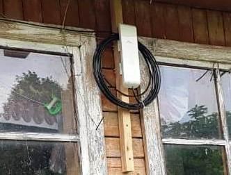

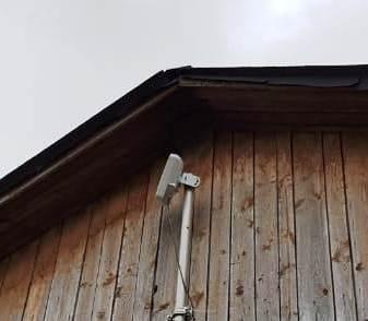

Arapov I 723 Откуда: От Самары 100км Машина: TLC-100vx 1HDfTE акпп 5ст-Конь вороной.Два бака.Рав 4,21г/в #10 Опубликовано: 9 сентября 2020 14 часов назад, Sandi сказал: Да, пожалуй, немного двусмысленно написал ))) Сетка на своём участке, который в деревне )) Кабель от провайдера входит в строение №1, далее идёт два кабеля - один в строение №2, другой в строение №3. В каждом строении стоит свой роутер (и, возможно, ТВ приставка). Длина кабеля от точки ввода №1 до №2 порядка 50...60 метров (часть по воздуху, часть внутри дома); от №1 до №3 - около 120 метров (так же часть по воздуху). По скорости пока ничего не скажу, поскольку ещё не подключён к провайдеру, заявляют скорость 100...300 Мбит/с в зависимости от тарифа. Достаточно будет витой пары 6 категории.Есть и несущая,со сталькой. Ты лучше напиши какое оборудование тебе поставит провайдер. Вверх Поделиться сообщением Ссылка на сообщение Поделиться на других сайтах

саш 145 Откуда: Рязань Машина: 4RUNER 1989 г.в. 3,0 л 3VZE, МКПП , #17 Опубликовано: 9 сентября 2020 (изменено) 5 часов назад, Женич сказал: NanoStation Loco M5, вот такая штука у меня прокачивает видеопоток от восьми камер на 1,5 километра, со звуком. На даче интернет мобильный, но вполне себе приличный билайн дает скорость до 60-70Мбит/с в 4G. аналогично стоит такая штука - пробивает уверенно метров на 500 - дальше не мерял. По участку - до беседки 110 метров- проблем нет. Единственно о чем нужно подумать - это угол обзора. Внутри дома роутер Keenetic 4G-III полностью закрывает потребность. Дом 120 кв.м.2 этажа Изменено 9 сентября 2020 пользователем саш Вверх Поделиться сообщением Ссылка на сообщение Поделиться на других сайтах
