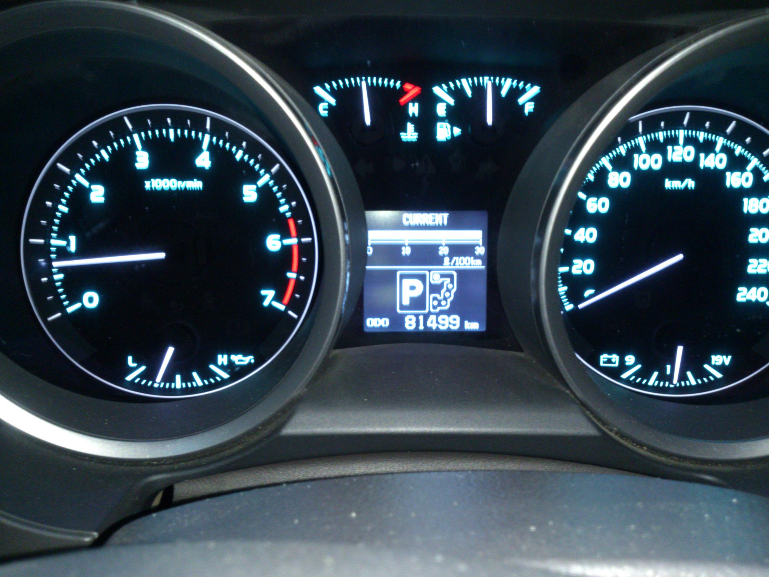

aa2003 147 Откуда: Владивосток Машина: TLC80 1HD-T TLC200 #81 Опубликовано: 18 ноября 2020 (изменено) 18 часов назад, kevin102 сказал: И как по мне ну уж очень сильно передаточное занижено. 90кмч и 2500об.это перебор! Вот на моей Это то же перебор!Хотя для бенза пойдет. 18 часов назад, kevin102 сказал: Вот только у автора видео на машине приборка с бензинового установлена. А так да оч доходчиво рассказал. У меня с Эмиратов на дизеле почему то то же стояла приборка с бенза, приовзили новый! Изменено 18 ноября 2020 пользователем aa2003 Вверх Поделиться сообщением Ссылка на сообщение Поделиться на других сайтах
aa2003 147 Откуда: Владивосток Машина: TLC80 1HD-T TLC200 #82 Опубликовано: 18 ноября 2020 (изменено) 18 часов назад, AZIAT сказал: там она и под автомат . Но это видимо уже тойота так ставит на дешевые комплектации . Кожа, почти вся комплектация кроме люка, камер боковых и эл.родъемника задней двери, а приборка та же! Класс экологии кстати 4, без егорки и прочих экологочиских прелестей. Изменено 18 ноября 2020 пользователем aa2003 Вверх Поделиться сообщением Ссылка на сообщение Поделиться на других сайтах
Alexrepin77 843 Откуда: Застрял в СССР Машина: LC 200 4,7 #83 Опубликовано: 18 ноября 2020 21 час назад, kevin102 сказал: Вот на моей давление низковато, у меня с 4,7 на этой же скорости ближе к половине. Вверх Поделиться сообщением Ссылка на сообщение Поделиться на других сайтах
kevin102 23 Откуда: уфа россия Машина: лендкрузер80 #84 Опубликовано: 18 ноября 2020 (изменено) 59 минут назад, Alexrepin77 сказал: давление низковато, у меня с 4,7 на этой же скорости ближе к половине. Оно всю жизнь такое начиная с 2008года. На горячую,на холодную давит ровно в половину шкалы. Изменено 18 ноября 2020 пользователем kevin102 Вверх Поделиться сообщением Ссылка на сообщение Поделиться на других сайтах

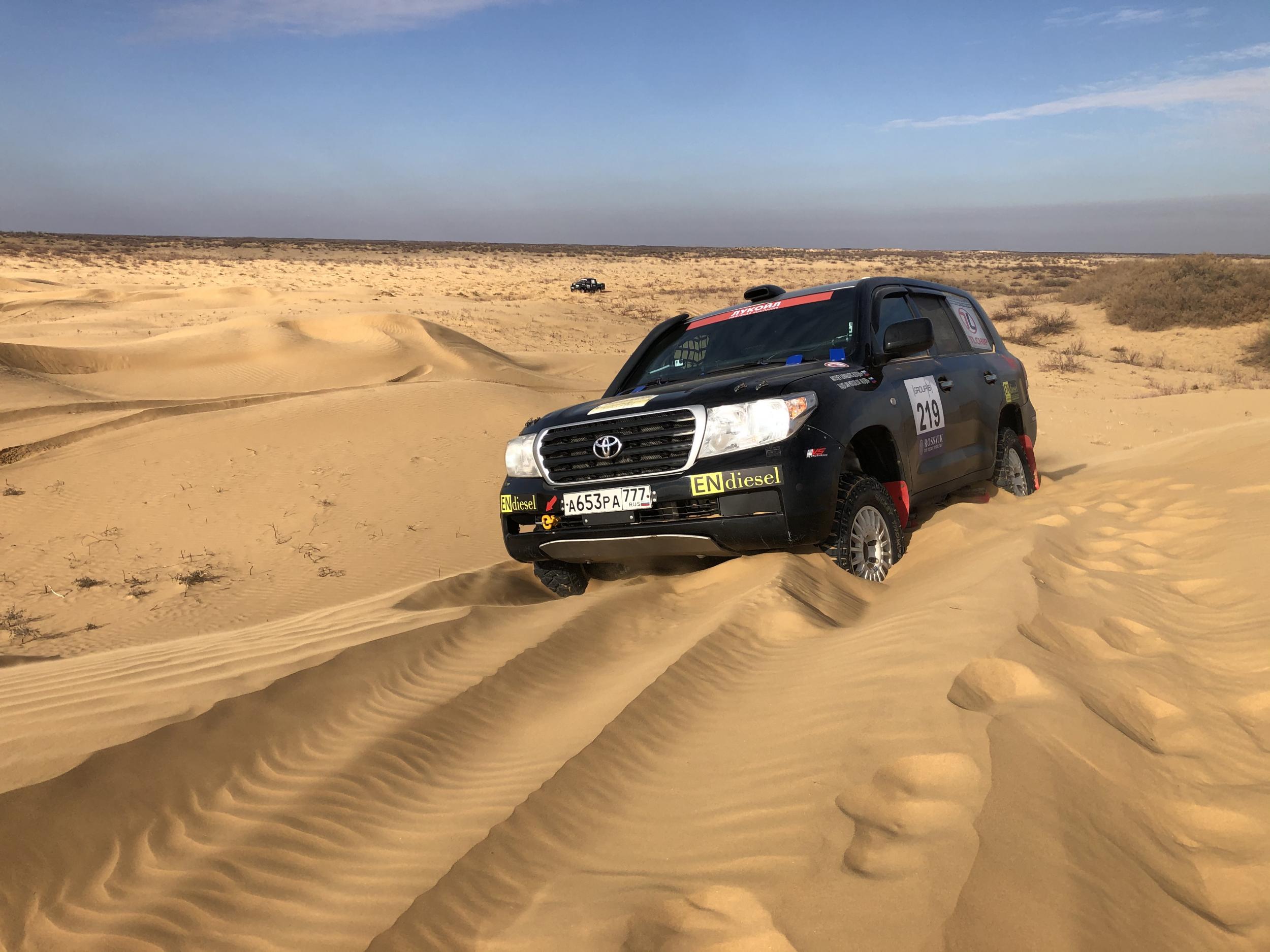

Chip525 4 Откуда: Москва,ЗАО Машина: TLC 80 VX, 97, HDFT #88 Опубликовано: 2 декабря 2020 Не стоит особо рассчитывать на надежность механики на данных аппаратах. Есть достаточно большая статистика по ним в спорте - у народа мрут пачками, тогда как ни к одному автомату не было претензий. Что качается егр, то да - безусловный "+". Узел сцепления рассчитан исключительно на стоковые прошивки, добавление момента практически гарантировано ведет к проскальзыванию диска - только на прошлой неделе звонил один из счастливых обладателей из Казани с вопросом "что делать". Проблему решает керамический диск, но тогда появляются другие нюансы.... В общем не стоит даже и близко сравнивать эту модель со 105-й.... Сейчас как раз заняты переводом аппарата на АКПП, ибо на последней гонке снова "отъехала" третья передача. Вверх Поделиться сообщением Ссылка на сообщение Поделиться на других сайтах
