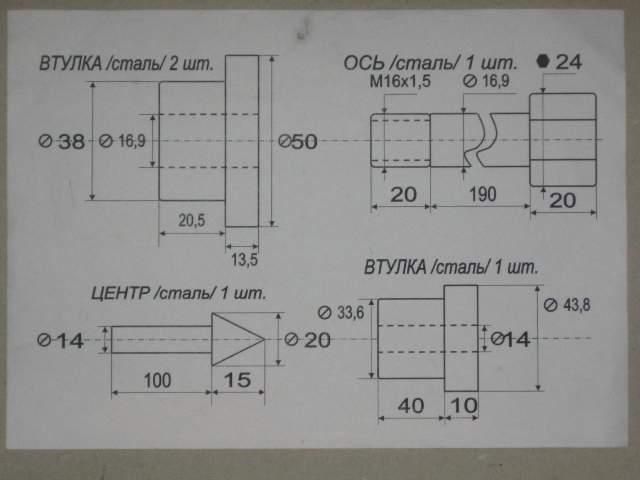

    Всем привет. Чертёж и точные размеры приспособы дайте, пожалуйста. С переездом на новое место жительства потерял и забыл много чего забрать из гаражей и сараев. Заранее благодарен.

    • Откуда: Полтава
    • Машина: LC200
    05.11.2020 в 18:29, ТВС сказал:
    Подскажите по этому приспособлению.
    Тут с размерами всё ок, как на оригинале Toyota?
    • Откуда: Серпухов
    • Машина: 60 1989 год 2H
    Оригинал не видел, по рисунку сделал и все выставил.
    • Откуда: Москва, ЮАО
    25.12.2021 в 10:54, quicker сказал:
    Срочно надо? Если нет, то до гаража доберусь и проверю размеры
    • Откуда: Полтава
    • Машина: LC200
    35 минут назад, МакПа сказал:
    Ну до НГ точно делать не буду ничего.
    Как доберётесь, то проверьте, конечно, и отпишитесь.
