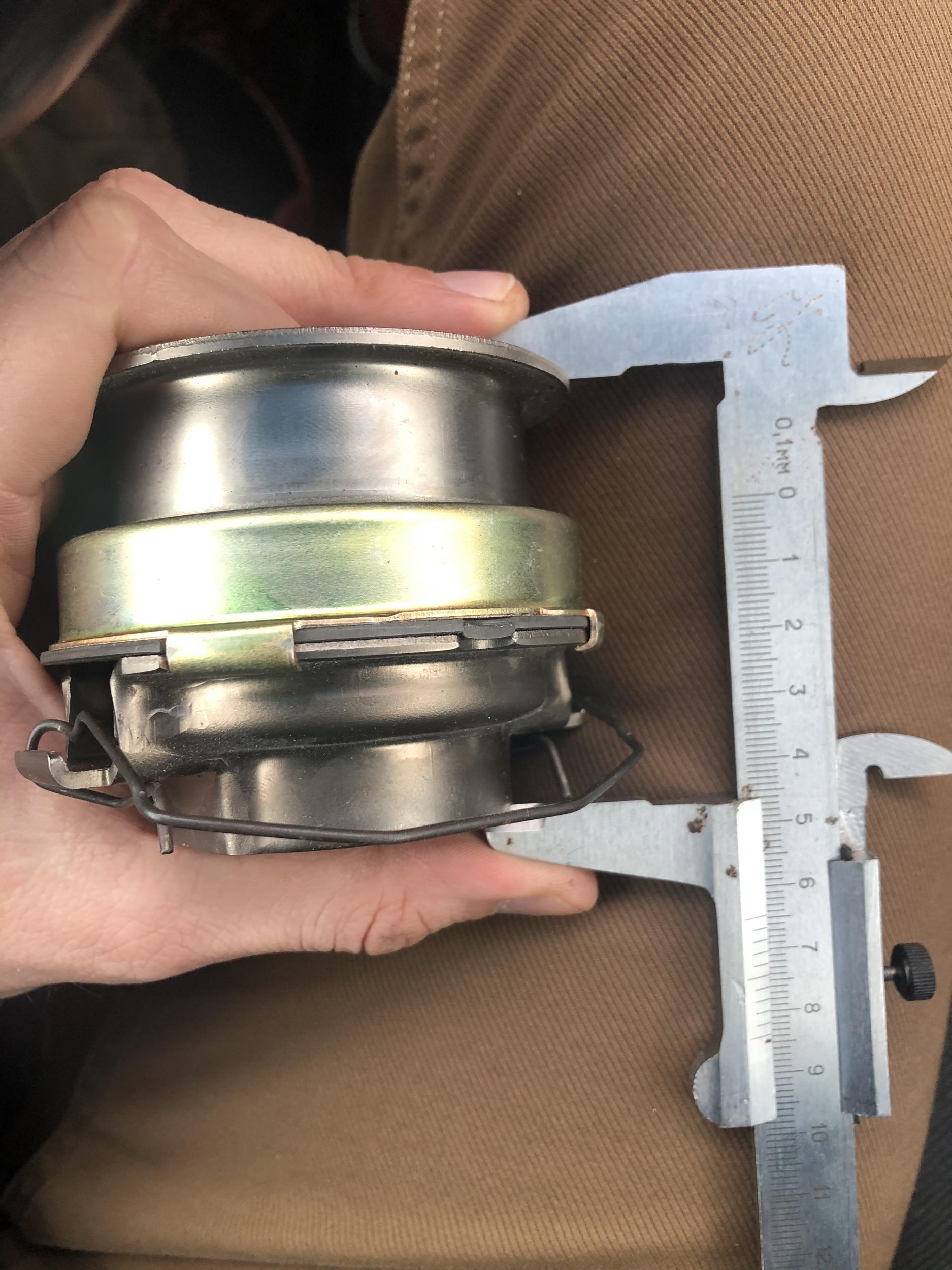

    Высота какая у него? У FT-шного должна быть 53мм.
    Штангелем померь подшипник.

    Высота выжимного от hz (fte) 65 мм
    Сейчас я еду в гараж и все замерю, Вадим, а первичный должен малехо люфтить? Но свиду и манипуляции руками и рычагами вообще навивает на полную исправность мкпп, но это только с виду
    3 минуты назад, Bratt сказал:
    Ну вот, значит на корзину FT он ТОЧНО НЕ ПОДОЙДЁТ, так как корзина FTE отличается. А если и получится впихнуть, то работать он будет не правильно. И это точно совпадает с данными из темы сравнения выжимных по ссылке выше. Еще бы точно померить оригинальный подшипник от FT.... так как данные про 53мм я взял из информации заменителей оригинала в экзисте - там тоже бывают ошибки.

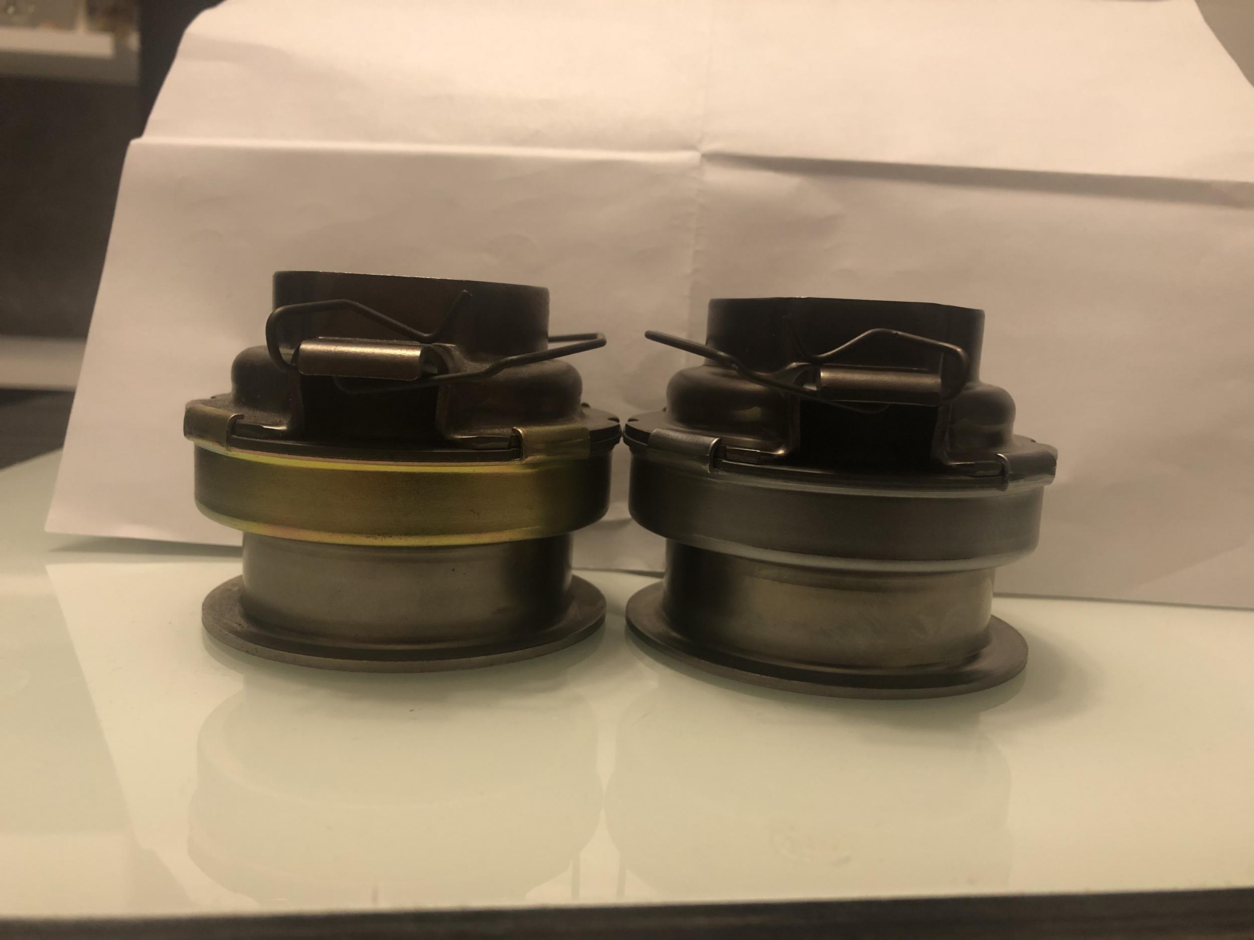

    Короче, номер не совпадает со внутренностью, замерел высоту как на фото у Bratt, 65мм?
    Только что, Евгений Кириллов сказал:
    Который был в свапе 53мм. Пока соберу солянку выхода нету, уж очень хочется поставить его на ход, тем более работы нужно еще сделать очень много, можно сказать что только начало
    36 минут назад, Евгений Кириллов сказал:
    Ну вот всё и прояснилось. В свап-комплекте было нормальное сцепление, по всей видимости оригинальное. А магазин прислал косячный подшипник. Думаю, есть прямой резон им его вернуть. Может быть из коробок вынимали, и перепутали, когда обратно укладывали. Быстро поменять подшипник не получится?

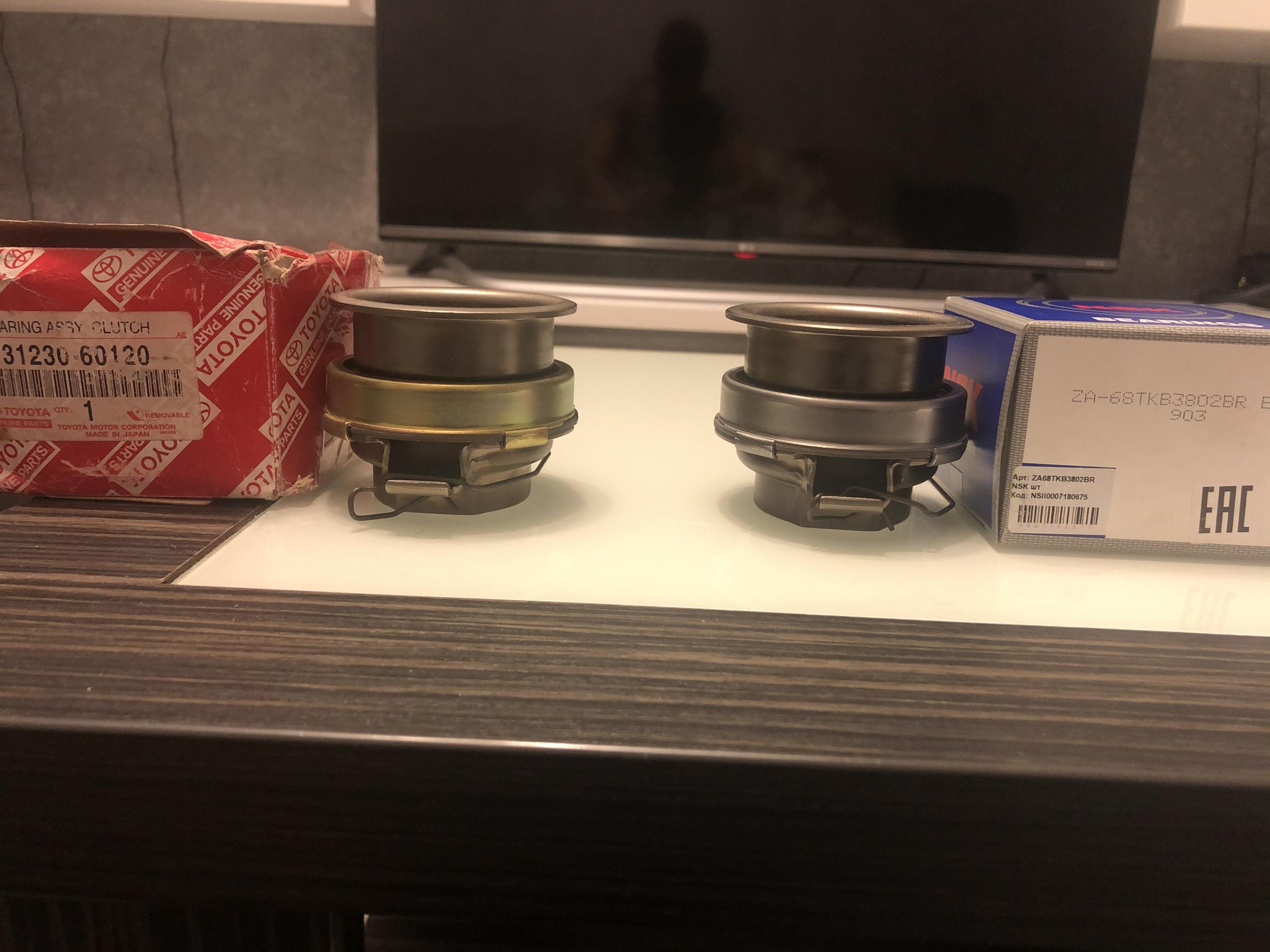

    Bratt ответил, что установка такого выжимного была на 300мм маховик, только странно у него цифры на коробочке 60120 а у меня были60180, ну это уже я думаю косяк продавцов.
    У него корзина от FTE, поэтому это не твой случай. А у тебя комплект от 80-ки - там FT. А с новой коробочкой точно продавцы накосячили - 60180 = 53 мм. Подтвердилось из двух разных источников.
