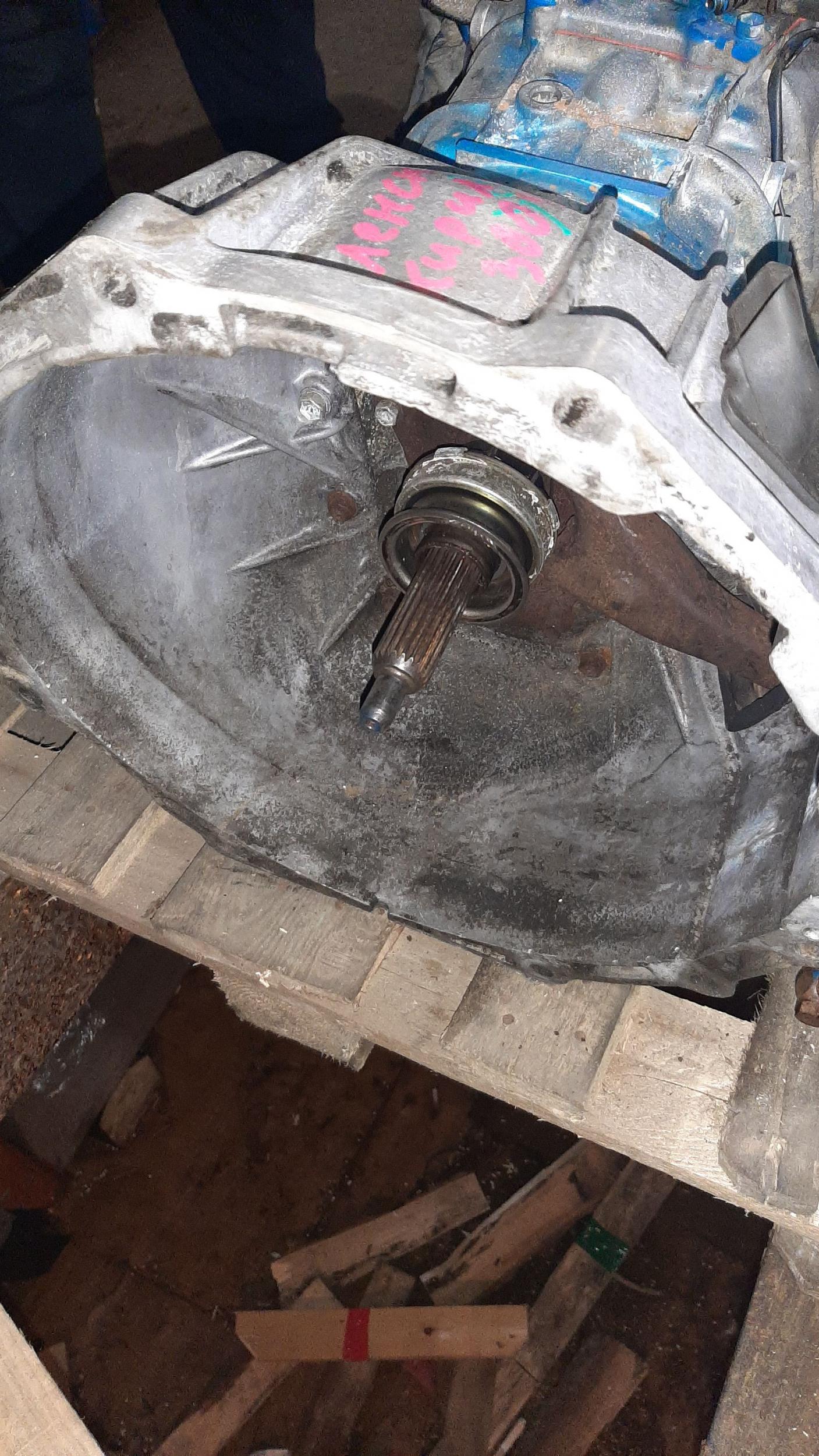

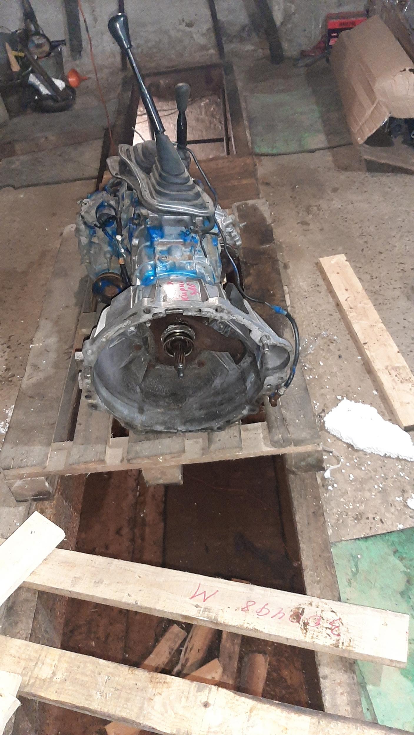

    Приветствую. История очень длинная, постораюсь быть краток. Как то утром всал и понял, что надоело мне левой рукой на гидре за рулем ничего не делать, плюс ко всему уже со всеми апгрейдами, начал чувствоваться на щупе тонкий запах горелой проволоки,  ну не везет мне с автоматоми. Купил полный свап мкпп со Владика. По приходу свапа, обнаружил что он оказался не совсем полный, не было переходной пластины, консоль в салон, пружинок на педали сцепления, подшипничка это все по мелочи, а вот самое главное. Продавец он по моему и здесь зарегистрирован, на фарпосте 11лет, в инсте они есть, видно что у них поток машин в разбор ребята работают. Я брал у них крыло первый раз, все пришло идеально. У меня 1HDT соответственно должна быть мкпп H151F, фотки он мне отправил, вижу что отверстия в корзине под болты 8шт. диск 14шлицов. Пришла мкпп с виду вижу пятиступка раздатка фултайм с ком я радостный распаковал, на все эти вышеописанные мелочи не обращаю внимания, откручиваю маховик переворачиваю и вижу что болтов на корзине 6штук, на валу 21 шлицов, диск270мм. К итогу, продавец вышел на связь, уверяет меня что мкпп контрактная сам он лично ее тестировал и сняли они ее с 1HDT, что такие мкпп устанавливали на 1HDT, не отнекивается можно обратно отправить. Меня вводят в заблуждение? Были такие мкпп на 1HDT
    Он тебе просто впарил коробку H150 вместо H151. Возвращай обратно, тем более были показаны фотки, где была 151-ая коробка, а по факту прислали коробку от HZ-а. - 150-ую.

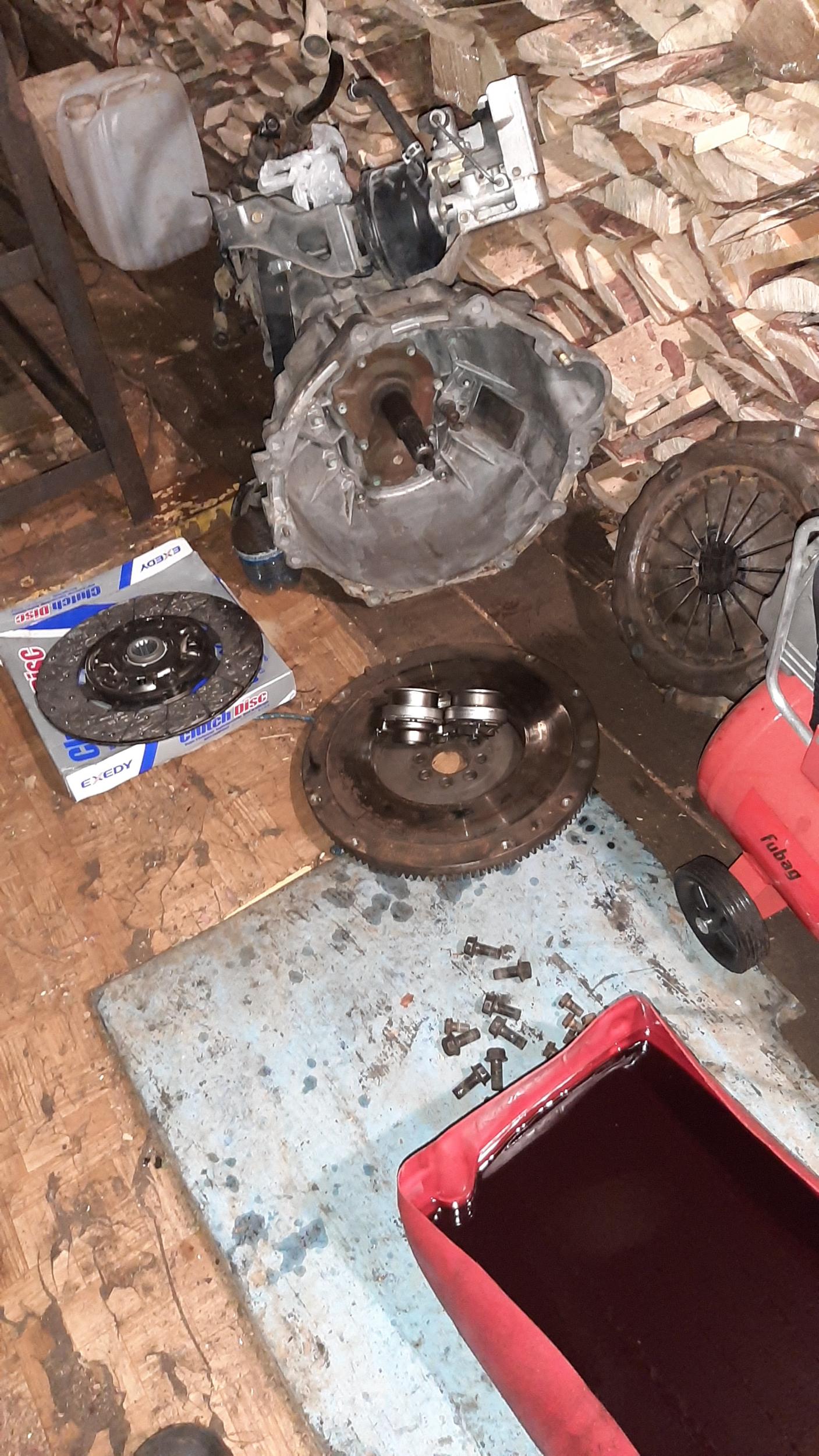

    Можно ставить этот выжимной, или брать такогоже размера? Конечно до этого еще далеко но если нужно ставить такой же пока закажу как раз уже придет. Работа прет у меня полным ходом20201223_235604.thumb.jpg.247f35886d0c311f9cf20ba08ed7f662.jpg

    12 часов назад, Евгений Кириллов сказал:
    Выжимной и подшипник взял оригинал, наверное, потому что в тойотовских коробочках лежал выжимной nsk, а подшипник в колено nachi, диск exedy119, на корзине выбито тойота и она в хорошем состоянии. На фото видно что выжимной, который пришел выше родного примерно на 1сантим но на вал одевается, родной выжимной тоже nachi, что с этим делать, брать другой?
    Для начала поздравляю с тем, что удалось решить вопрос :ok:Насколько я понял, ты прикупил маховик под 300мм, судя по диску сцепления на 300мм? Корзина соответствующая на 300мм? Если так, то подшипник надо покупать от моделей с 300мм сцеплением. Вообще всё это покупается в сборе оригинальное - не та разница в деньгах, чтобы экономить на сцеплении, слишком дорого потом обходится снятие коробки и повторная замена. И да, то что лежит в настоящих коробках Тойота (NSK,Koyo, Aisin и.т.п.) значительно превосходит по качеству то, что изготовлено этими же производителями как афтермаркет, зачастую они просто продают те партии, которые забраковала Тойота. Поэтому надо было просто брать всё оригинальное сцепление В СБОРЕ от 1HD-FTE (100-ка), и не парить себе мозг, забыв про этот узел на 250-300 ткм. Это наилучший вариант для 300мм маховика.

    13 часов назад, SergeySU сказал:
    По моему нужно ставить тот выжимной который был со 151 КПП и сцеплением на 300. Если не тот воткнешь то выжима не будет. Я тоже у себя ставил Н151 и сцепление на 300 правда давненько и плохо помню. Пошеруди на форуме на эту тему должно быть много инфы. Я помню что читал прежде чем ставить
    Привет. Да вот именно инфы полно и у всех по разному. Дело в том что стоял выжимной nachi, по нему видно что он добротный, стенки потолще. Я заказал оригинал, пришел нск в тойотовской коробочке, на вид тоже хороший но он на 1см выше который стоял. Я просто не могу понять почему они разных размеров, я продавцу задавал вопрос, почему? а в ответ тишина?
    8 часов назад, Евгений Кириллов сказал:
    Видимо потому, что корзины отличаются. Была на форуме тема сравнения выжимных. Вот, нашел, там в конце наглядно показана разница в выжимных. И еще другая тема была. В общем получается, что корзина 300мм от FT/FTE выше, и выжимной у неё самый короткий.

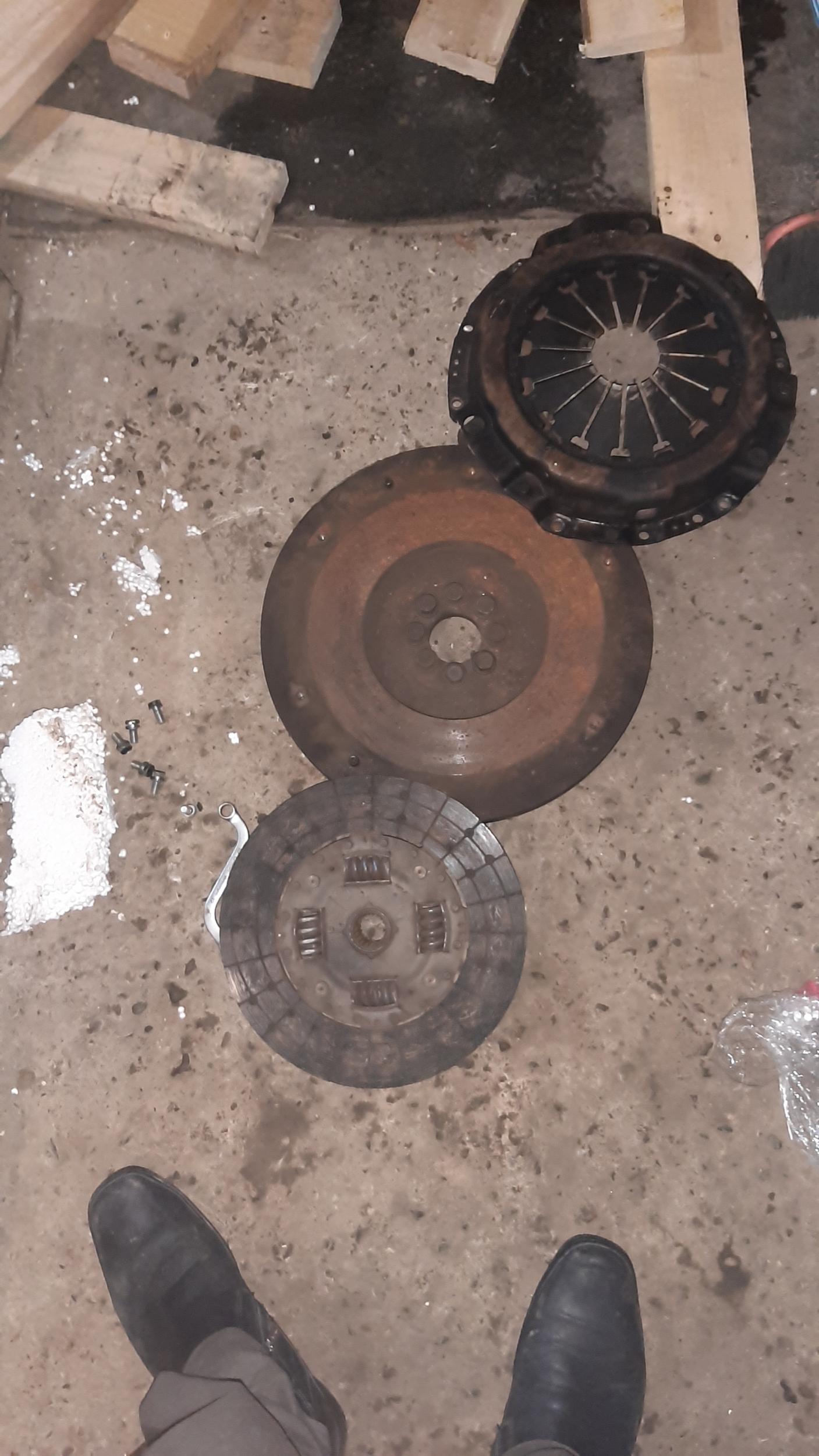

    Да маховик на 300мм, на родной корзине выбито тойота, и она в хорошем состоянии, ни цифр ни букв больше я на ней не нашел, диск родной айсин был, я взял экседи с 6ью пружинами, диск в тиски зажимал, демфер работает
    Ну теперь более-менее понятно. Значит ты просто заказал неправильный подшипник (для корзины HD-T или HZ). Если напишешь его номер, то будет понятно точно какой. А надо было заказывать от 1HD-FT 31230-60181 - это будет наверняка. FTE-подшипник заказывать тебе НЕ надо, так как вместе с ним придётся менять и вилку скорее всего.

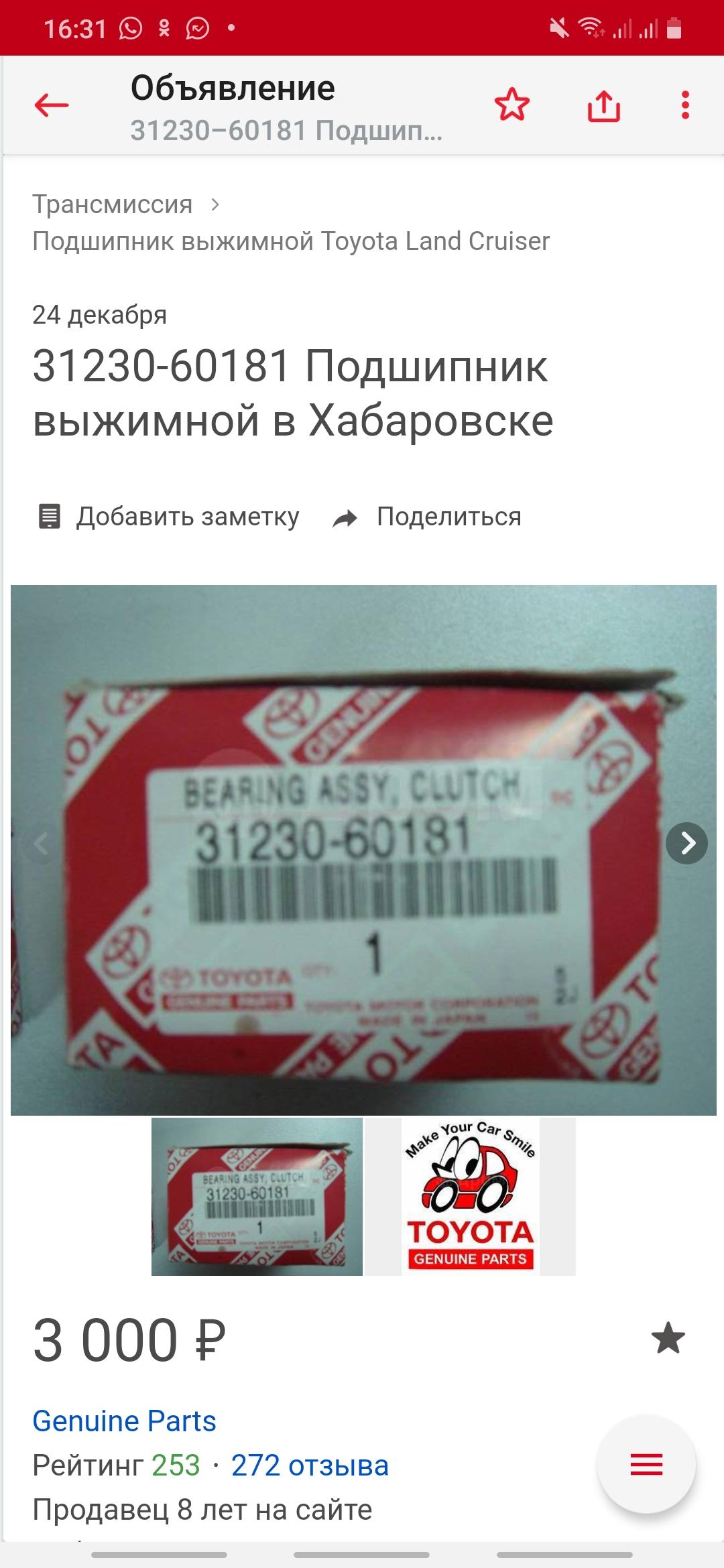

    Ну теперь более-менее понятно. Значит ты просто заказал неправильный подшипник (для корзины HD-T или HZ). Если напишешь его номер, то будет понятно точно какой. А надо было заказывать от 1HD-FT - это будет наверняка 31230-60181. FTE-подшипник заказывать тебе не надо, так как вместе с ним придётся менять и вилку скорее всего.
    Именно вот этот я и заказывал
    Очень странно.... Тогда я ничего не понимаю. Либо в коробке лежал не тот подшипник, либо в свап комплекте был какой-то другой подшипник. По логике тебе нужен именно подшипник 31230-60181. Измерь высоту нового оригинального подшипника. Она должна быть 53мм.
