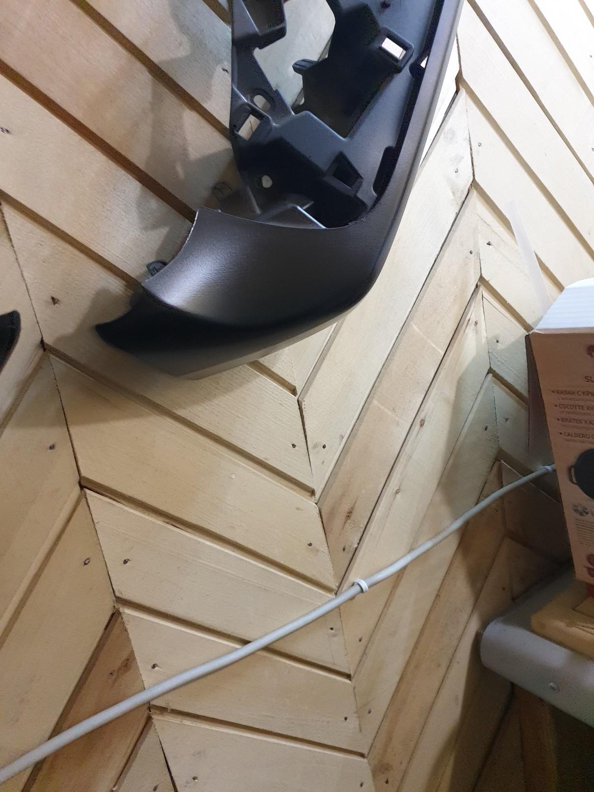

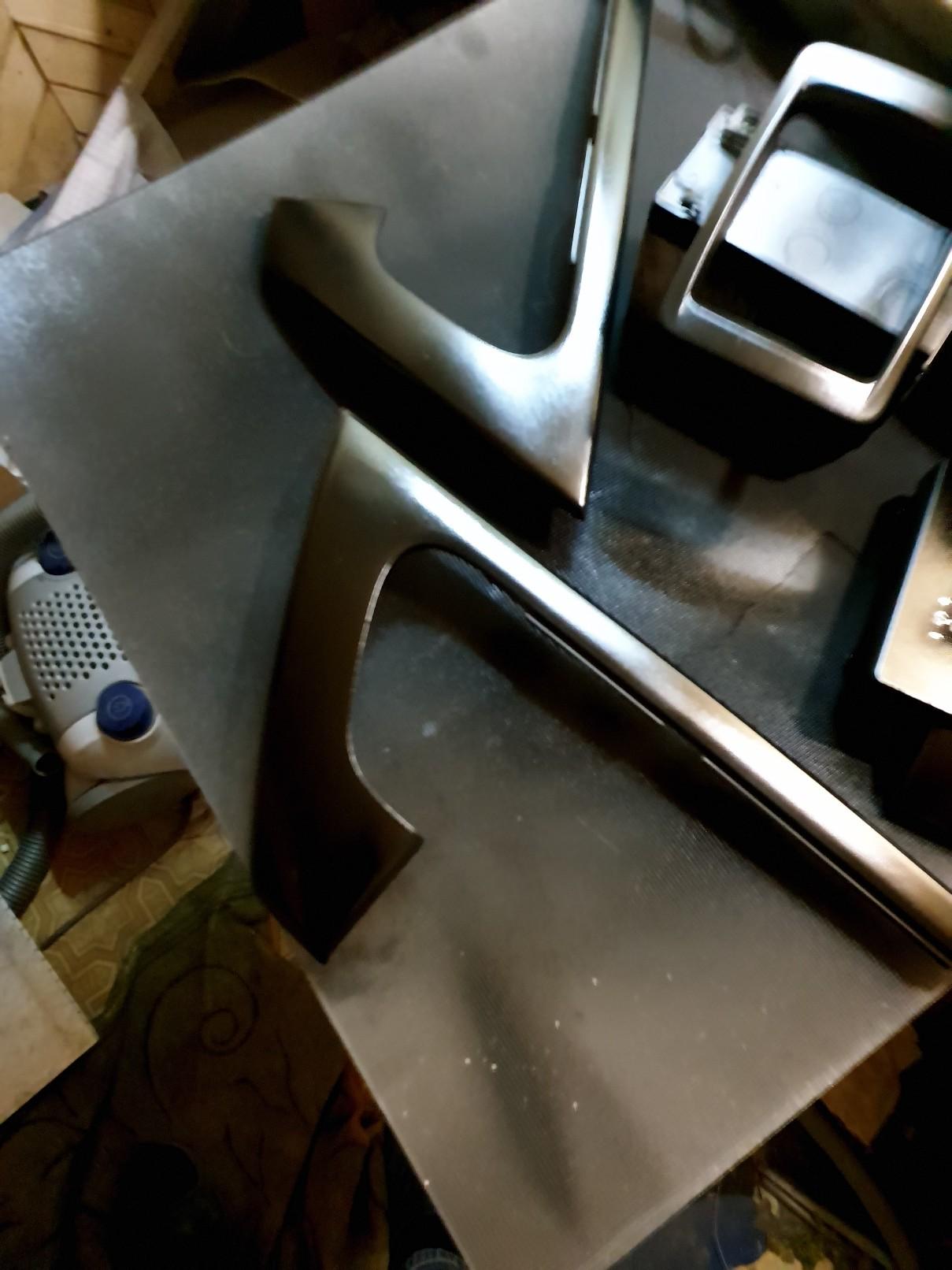

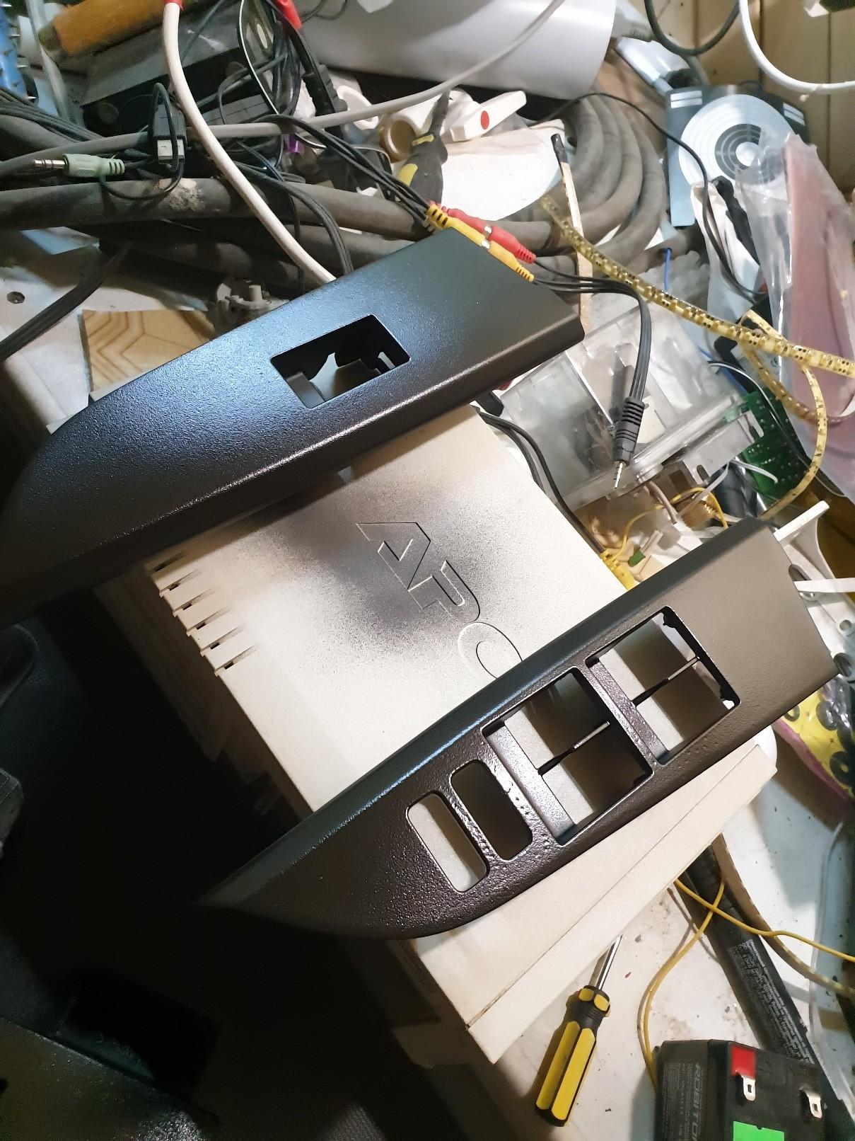

    Вот результат, ногтем не отколупывается, в салоне стало свежее
    • Машина: TLC-200, дизель, АКПП, 2010 г.в. октябрь
    Очень даче не плохо получилось. Думаю если год продержится, через год ещё раз баллончик вылить можно

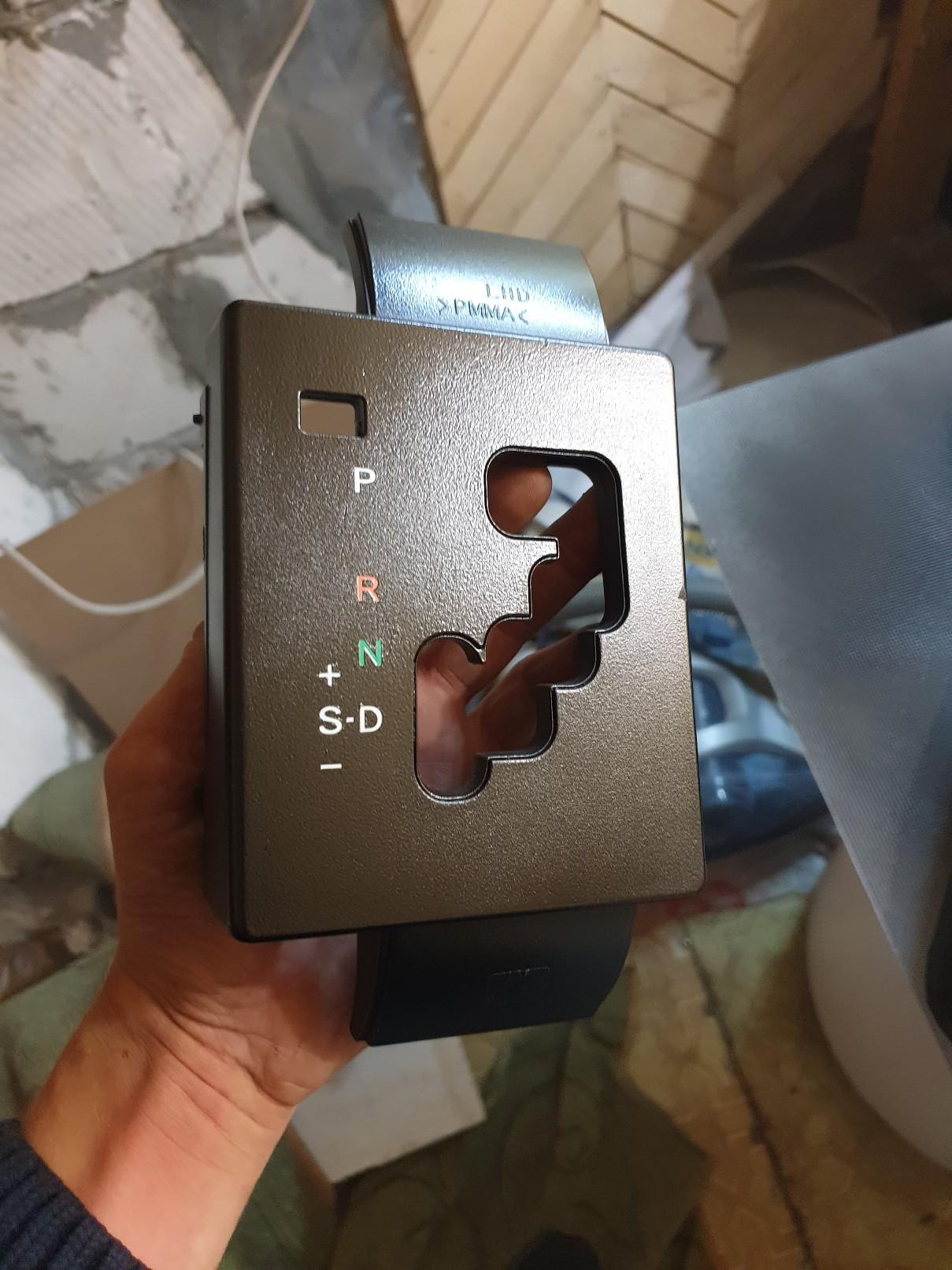

    5 часов назад, Aleksey0885 сказал:
    А как буквы сохранил?
    • Откуда: Калининград
    • Машина: Land cruiser 200
    Если кому будет полезно-панель коробки с буквами красится с помощью парафина- буквы утоплены, расплавленным парафином заливал буквы, потом лезвием снимал вровень с поверхностью, дальше шкурка и окраска. После высыхания парафин убирается зубочисткой. После 1-го слоя краски парафин букв четко виден.
    Изменено пользователем Aleksey0885
    1 час назад, Aleksey0885 сказал:
    Супер
