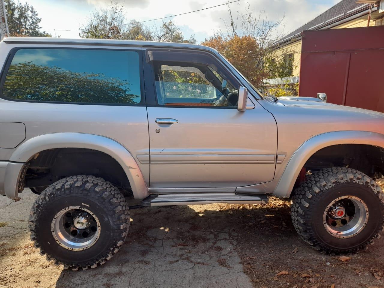

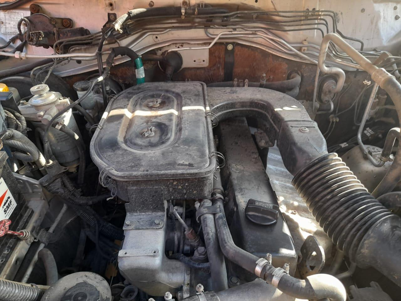

Судя по году выпуска, с рд28 свапался.
Если только заменой двс, короба по лесу, да и не по лесу, долго не выдюжит.
Ну и имхо: форвард сафари только на уаз, которым изредка в говнах себя потешить, и только при недостатке денег. Если остальная обслуга по принципу выбора резины, то нужно очень тщательно смотреть состояние машины и исполнение свапа.

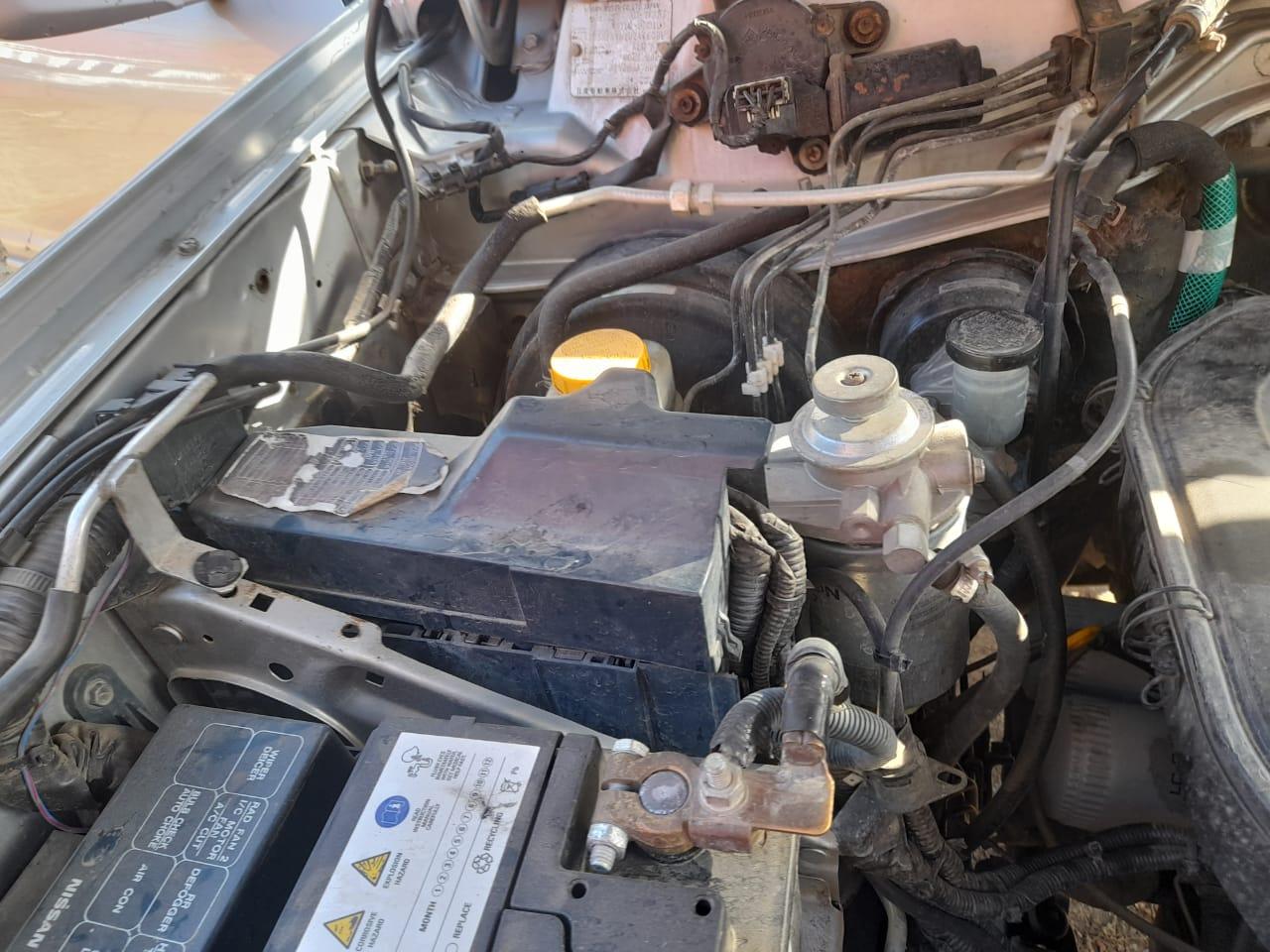

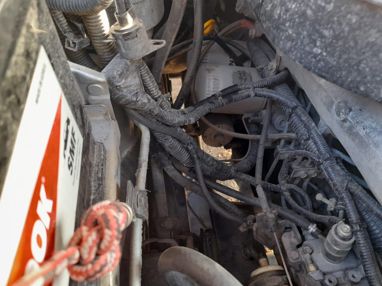

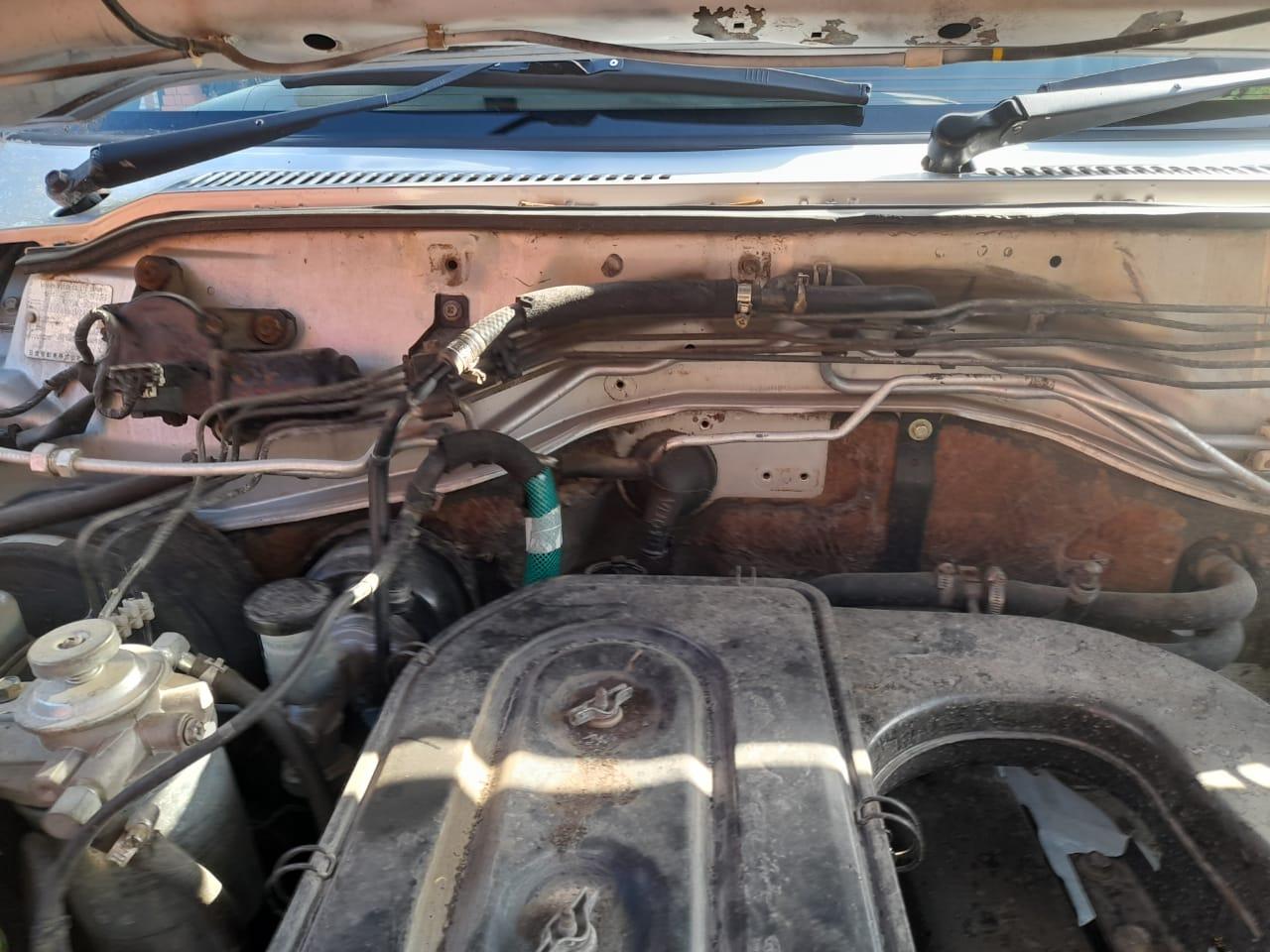

Вот и не знаю что за коробка, владелец не вкурсе с RD она осталась или полностью был свап с TD42 вместе с коробкой, спросил про ТНВД какого типа не знает но по фото распределительного типа, рядные шли на Патрули на Сафаря не было.
Вообщем хз кого то просить надо кто соображает!

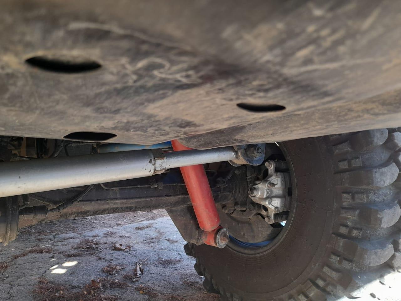

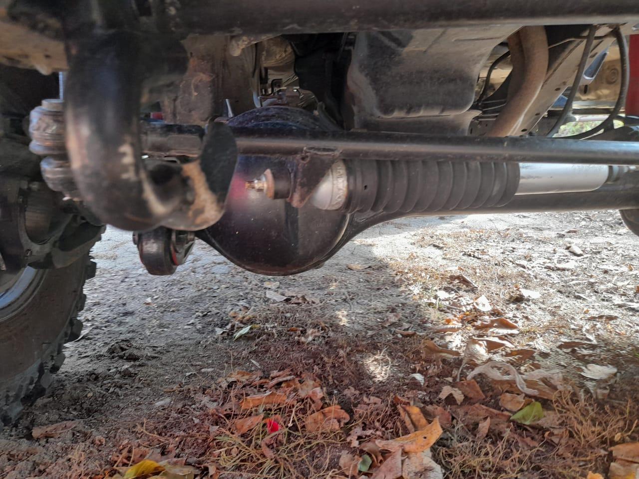

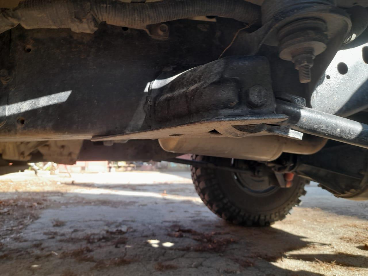

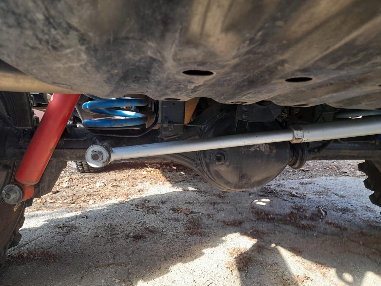

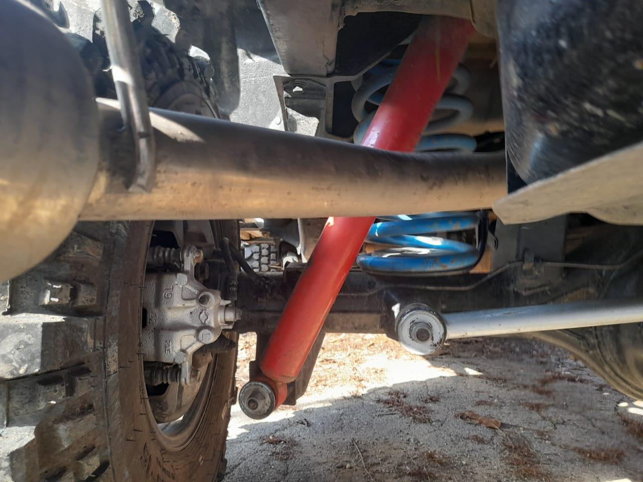

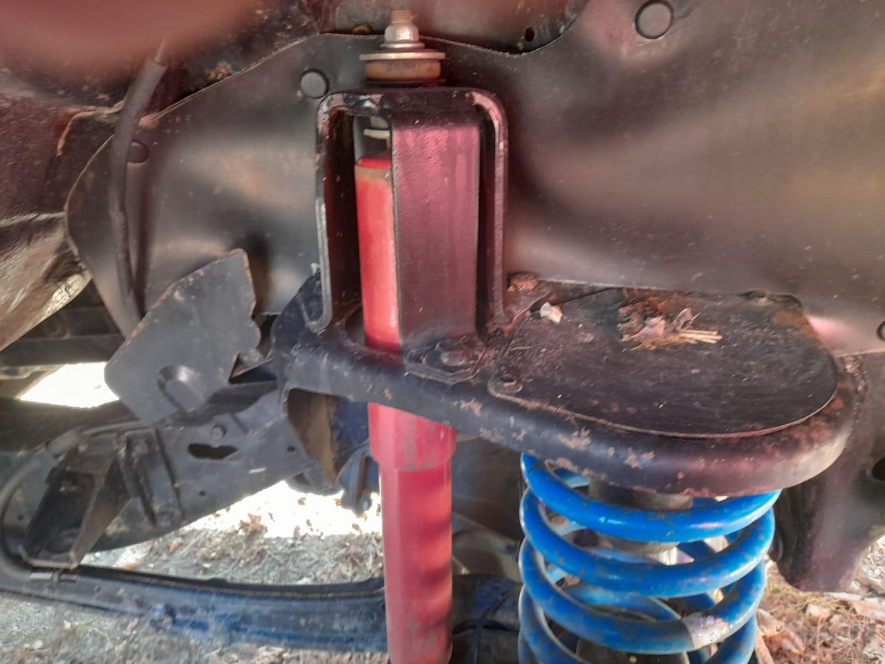

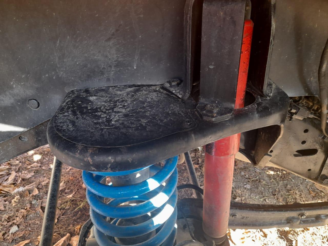

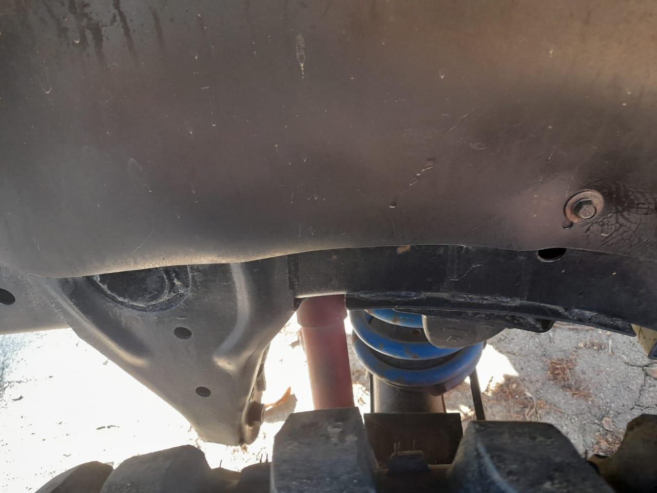

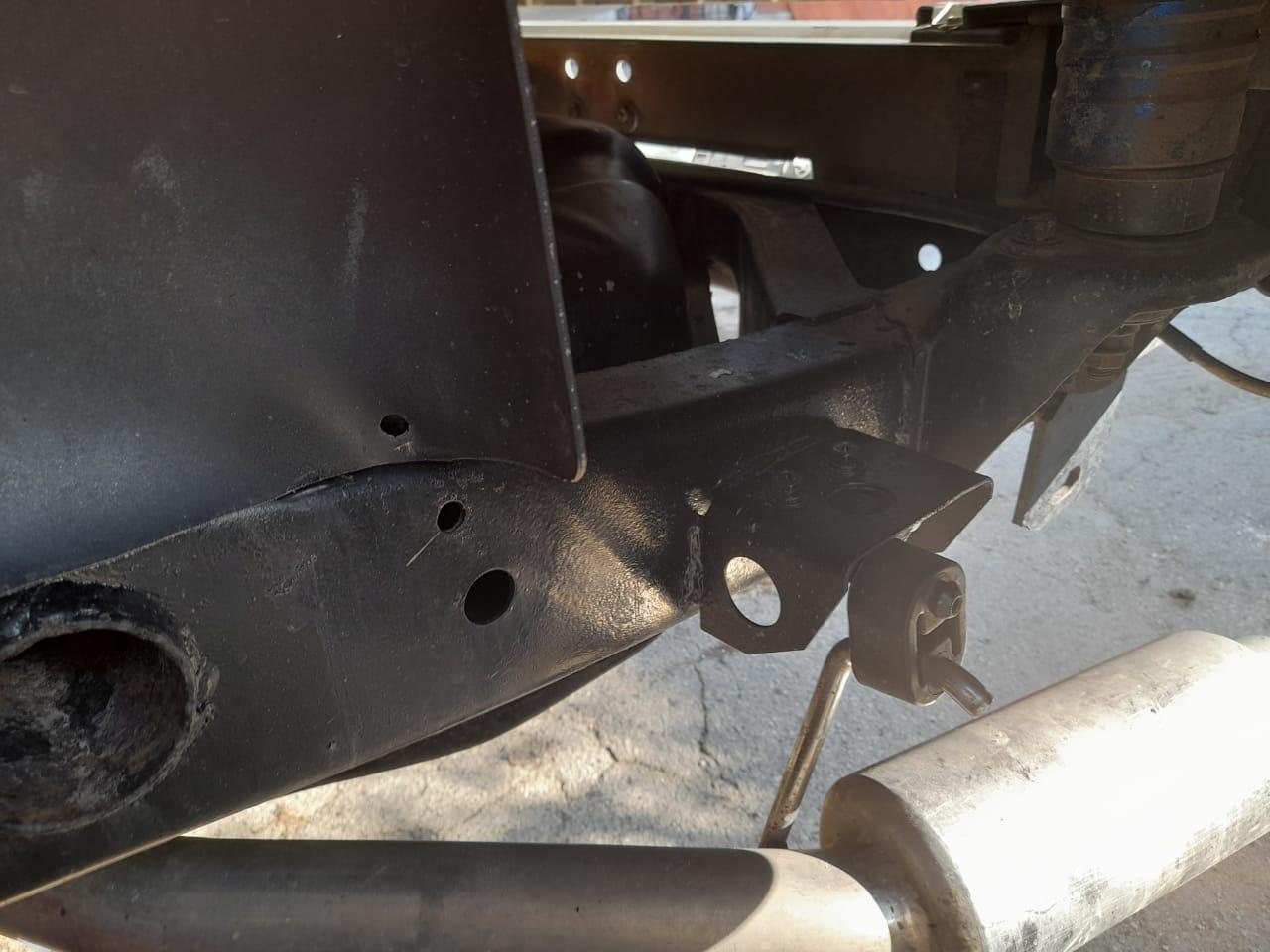

Вот фото.
Изменено пользователем Peak
  • Откуда: Нижневартовск -----> Ленинград -----> Estonia (Tal
  • Машина: TLC Prado KZJ95 TX Limited
13 минут назад, Peak сказал:
  • Откуда: Барнаул
  • Машина: Datsun Patrol Y61

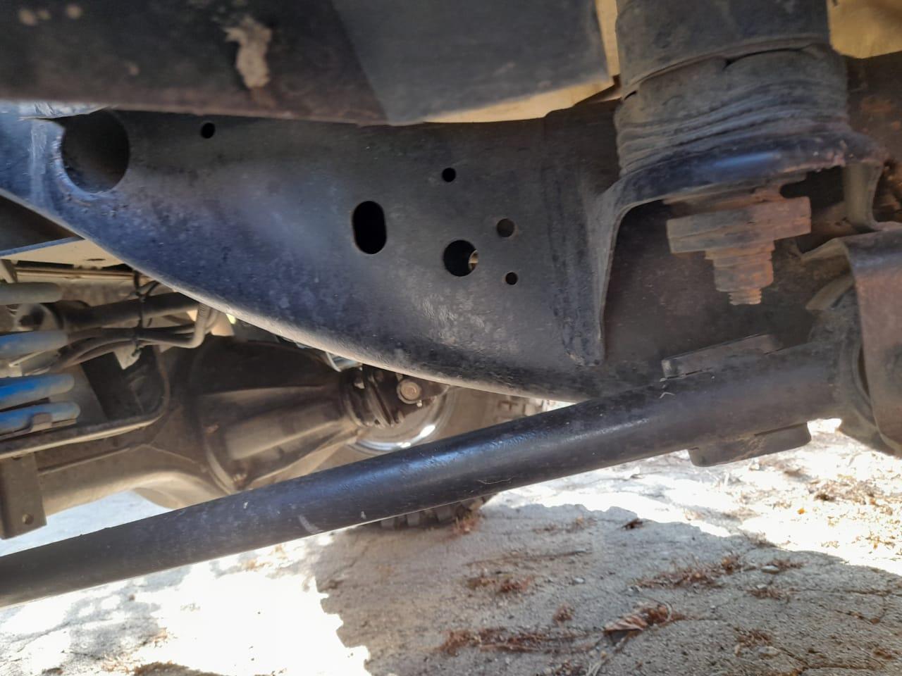

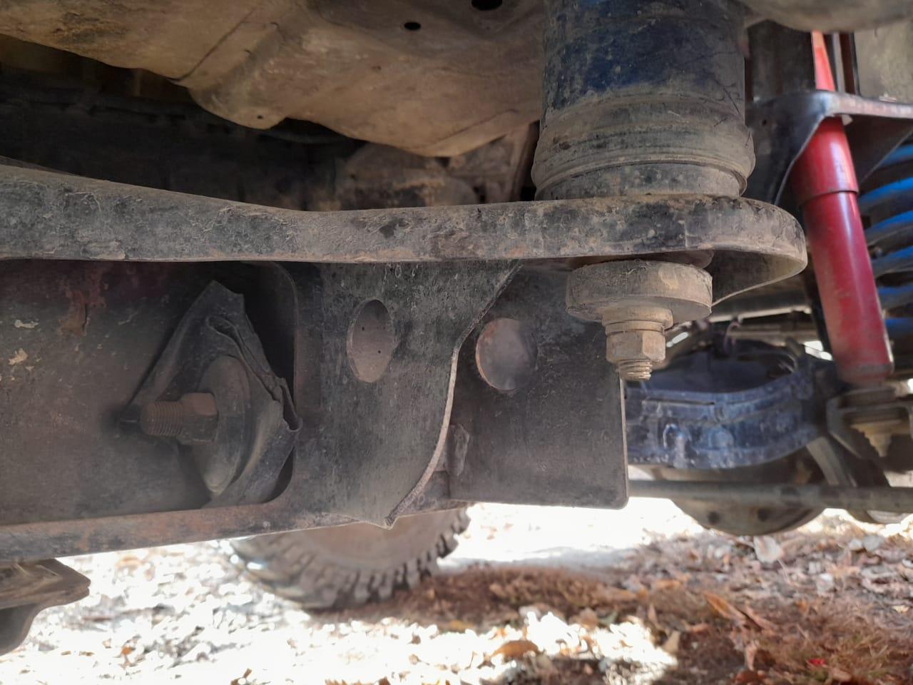

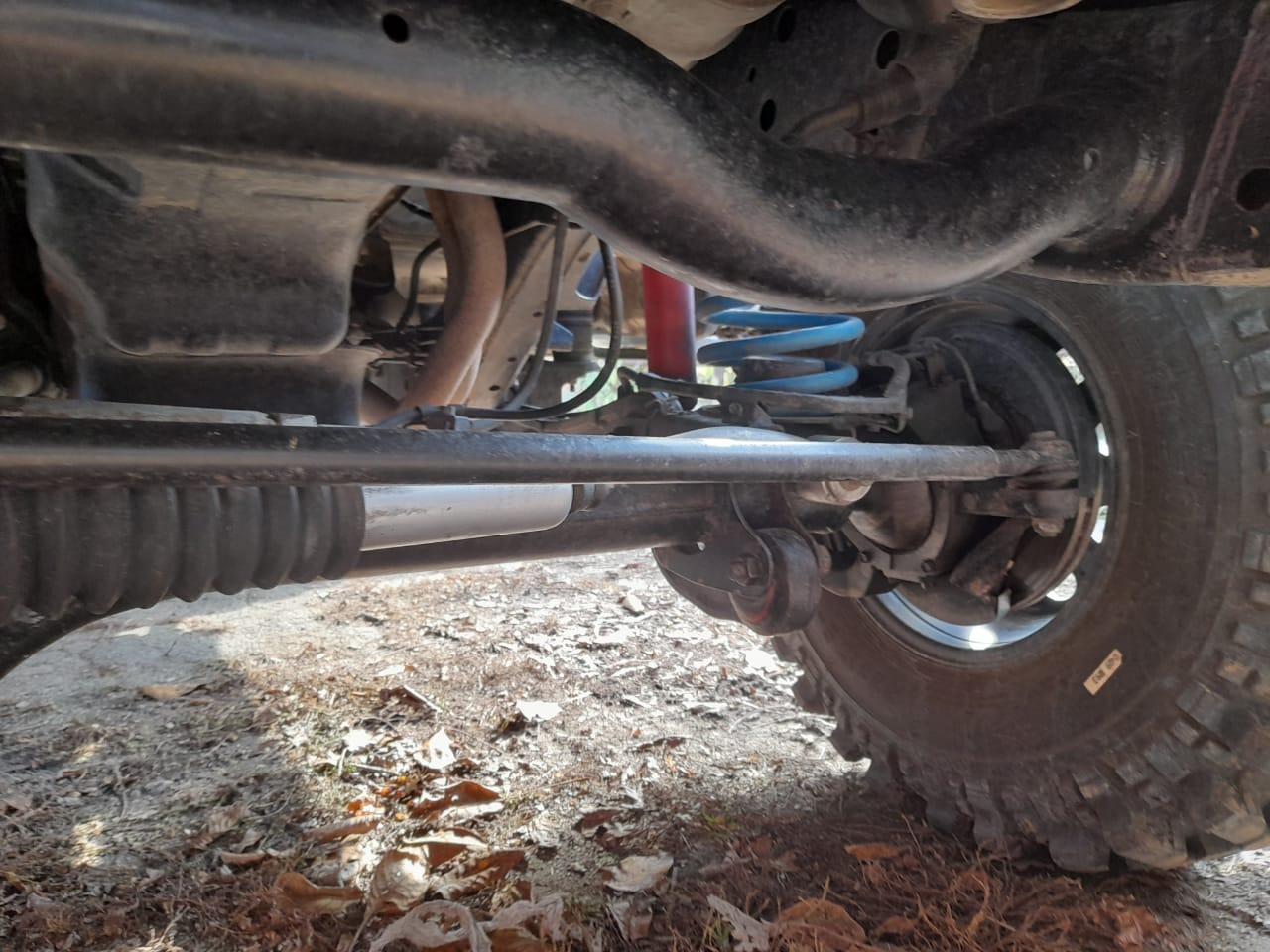

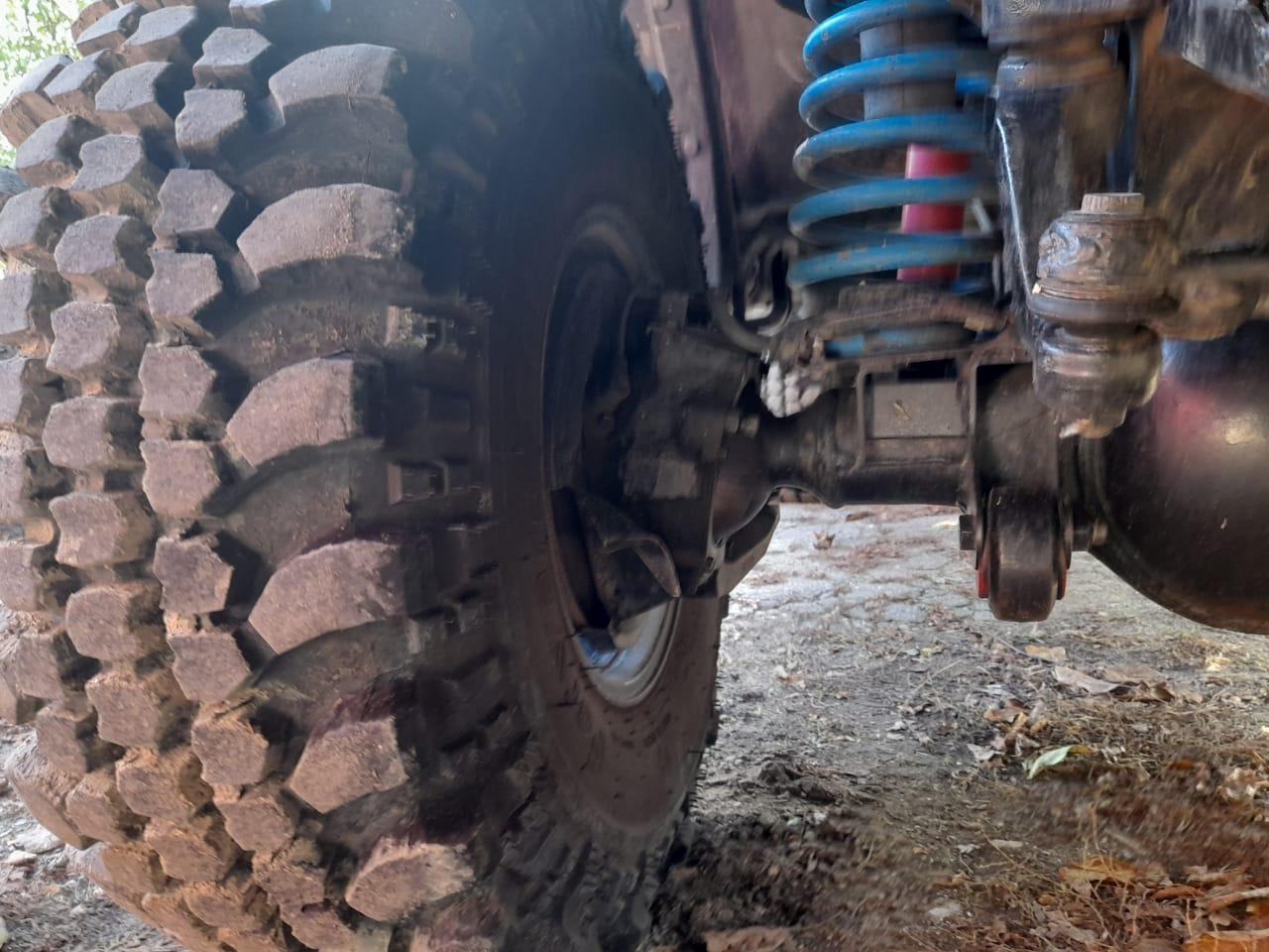

1 час назад, Peak сказал:

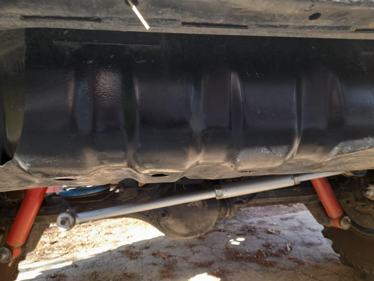

С телефона не айс видно, но шарниры передней рулевой восстановлены по колхозному, не совсем понятным способом, если уж делать сменные наконечники, то процедура вся описана: на что и как менять.
Выравнивание кастора применением сайлентблоков со смещенным центром давно уже как моветон: нормальные пацаны ставят дропы,  самые нормальные из нормальных ставят кастомные клюшки.
На кожухах передних тормозных дисков какие то непонятные завертоны. Может на сафарях так и надо, утверждать не буду, на европейцах точно нету.
Ну и суперсайлентблоки на клюшке особенно доставили, видимо это влияние форварда сафари.
07.11.2020 в 23:13, Peak сказал:
, цена смущает!
ну да , тысяч 300 оно может стоит , но не больше .
  • Откуда: Барнаул

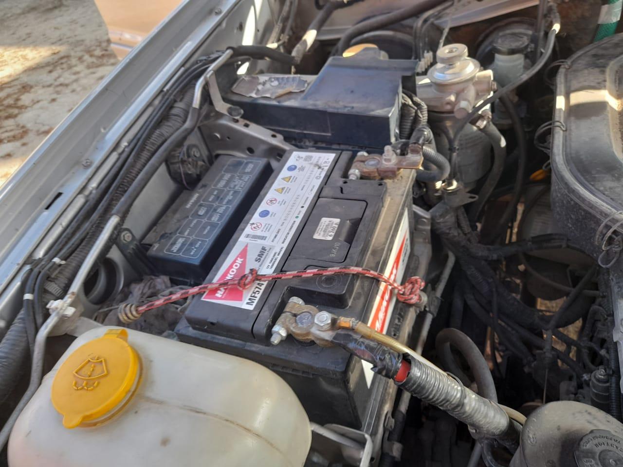

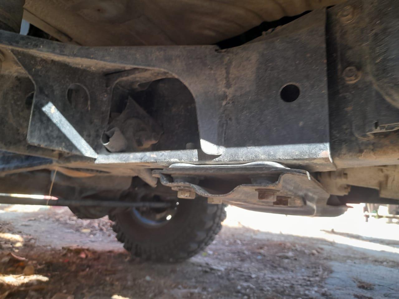

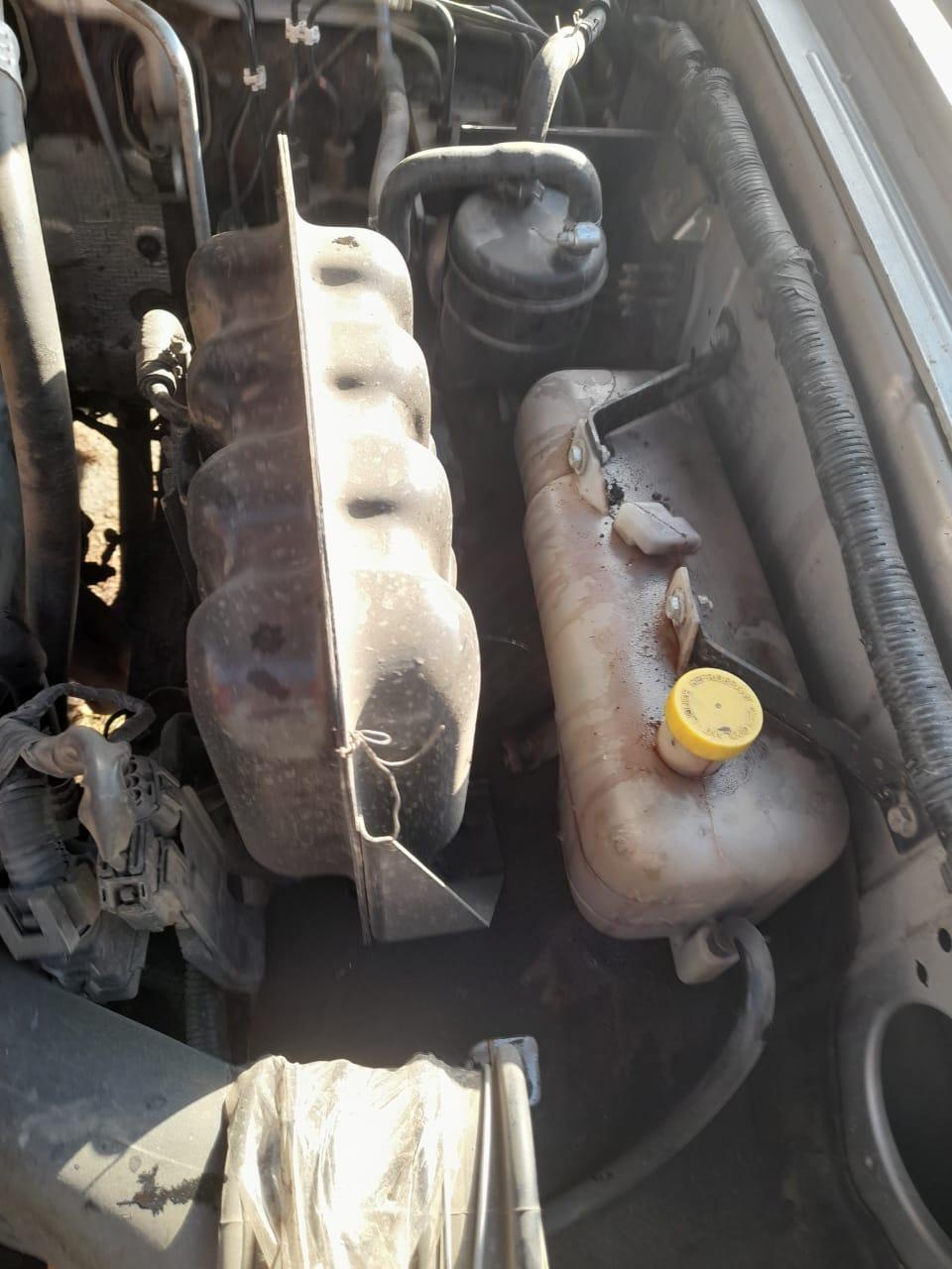

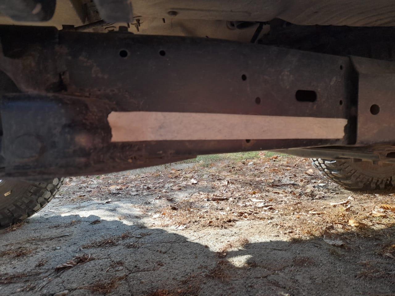

Крашеные пыльники направляющих суппортов,  аккума на резинке от трусов, демонтаж переднего стаба тоже весьма спорные улучшения.
И самое главное, смотрите раму - на фото, где номер заляпан белой малярной лентой, ближе к кронштейну заднего рычага пятна, похожие на дыры. Может это и фото такое, а может и дыры)

  • Машина: Y60 TD42,был nissan safari Y61 TD42T (таже 80ка только надёжнее)
на бирке все указано с чего свап был.мкпп легко установить-если будет фото колокола хотя бы( у рд они алюминиевые).по фото очень достойное авто в эти деньги,при условии переоформления.

Андрей почему, как же TD42 он только в эту сумму укладывается)?
Как бы видно что много колхоза, зачем там бодилифт вообще не понятно, этот мотор и без него встаёт туда, ради лифта если только но такая машина должна лифтоватся подвеской!
