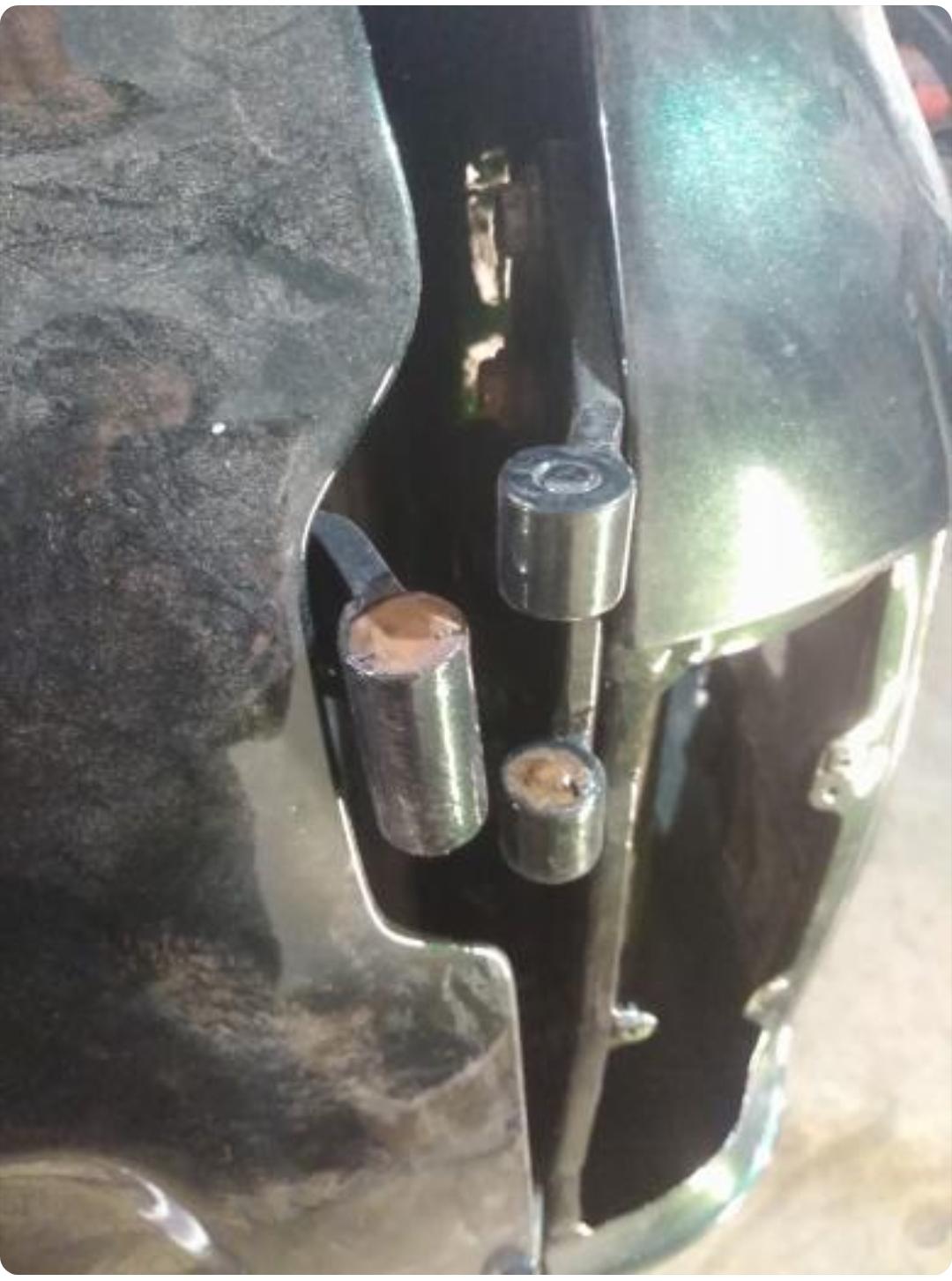

Los 8 Откуда: Архангельск Машина: Land cruiser 80 #1 Опубликовано: 12 ноября 2020 Сломал правую верхнюю петлю распашной двери багажника. Ищу срочно. Рассмотрю варианты. Вверх Поделиться сообщением Ссылка на сообщение Поделиться на других сайтах

Los Откуда: Архангельск Машина: Land cruiser 80 #4 Опубликовано: 12 ноября 2020 Не люфтила не клинила и вот. Вверх Поделиться сообщением Ссылка на сообщение Поделиться на других сайтах
Vladimir24 Откуда: Красноярск Машина: TLC-80 GX, 1HZ, 1993год #5 Опубликовано: 12 ноября 2020 Эти петли прекрасно ремонтируются. В качестве оси подходит отрезок штока клапана жигулевкого. При необходимости модно перепрессрвать бронзовые втул4=. Любой токарь делает такую раьоту за полчаса. Вверх Поделиться сообщением Ссылка на сообщение Поделиться на других сайтах
Маслик Откуда: Курск Машина: тойота ленд крузер 80 #6 Опубликовано: 13 ноября 2020 12.11.2020 в 19:05, Vladimir24 сказал: Эти петли прекрасно ремонтируются. В качестве оси подходит отрезок штока клапана жигулевкого. При необходимости модно перепрессрвать бронзовые втул4=. Любой токарь делает такую раьоту за полчаса. Клапан выпускной или впускной? Вверх Поделиться сообщением Ссылка на сообщение Поделиться на других сайтах
Saimak Откуда: Подольск Машина: TLC80 1HZ 1996 г. STD +4" 35" Cooper discoverer a/t3 #7 Опубликовано: 13 ноября 2020 11 минут назад, Маслик сказал: Клапан выпускной или впускной? Пофигу, сверло только сразу под этот диаметр бери. А вообще тут наборы отличные новодельных петель продают. Вверх Поделиться сообщением Ссылка на сообщение Поделиться на других сайтах

Los Откуда: Архангельск Машина: Land cruiser 80 #9 Опубликовано: 9 декабря 2020 Петлю отремонтировали. Прошу закрыть публикацию. Вверх Поделиться сообщением Ссылка на сообщение Поделиться на других сайтах
