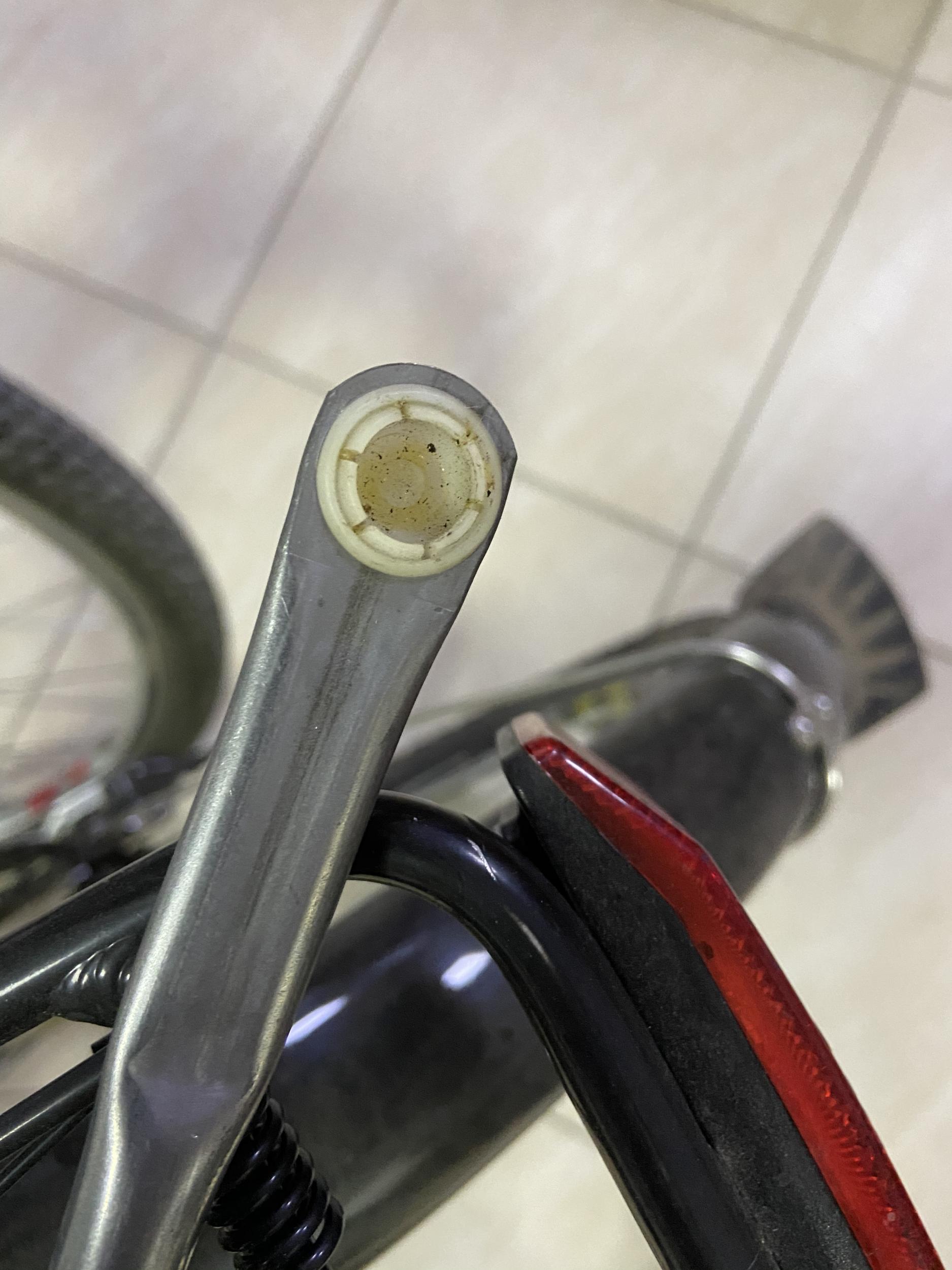

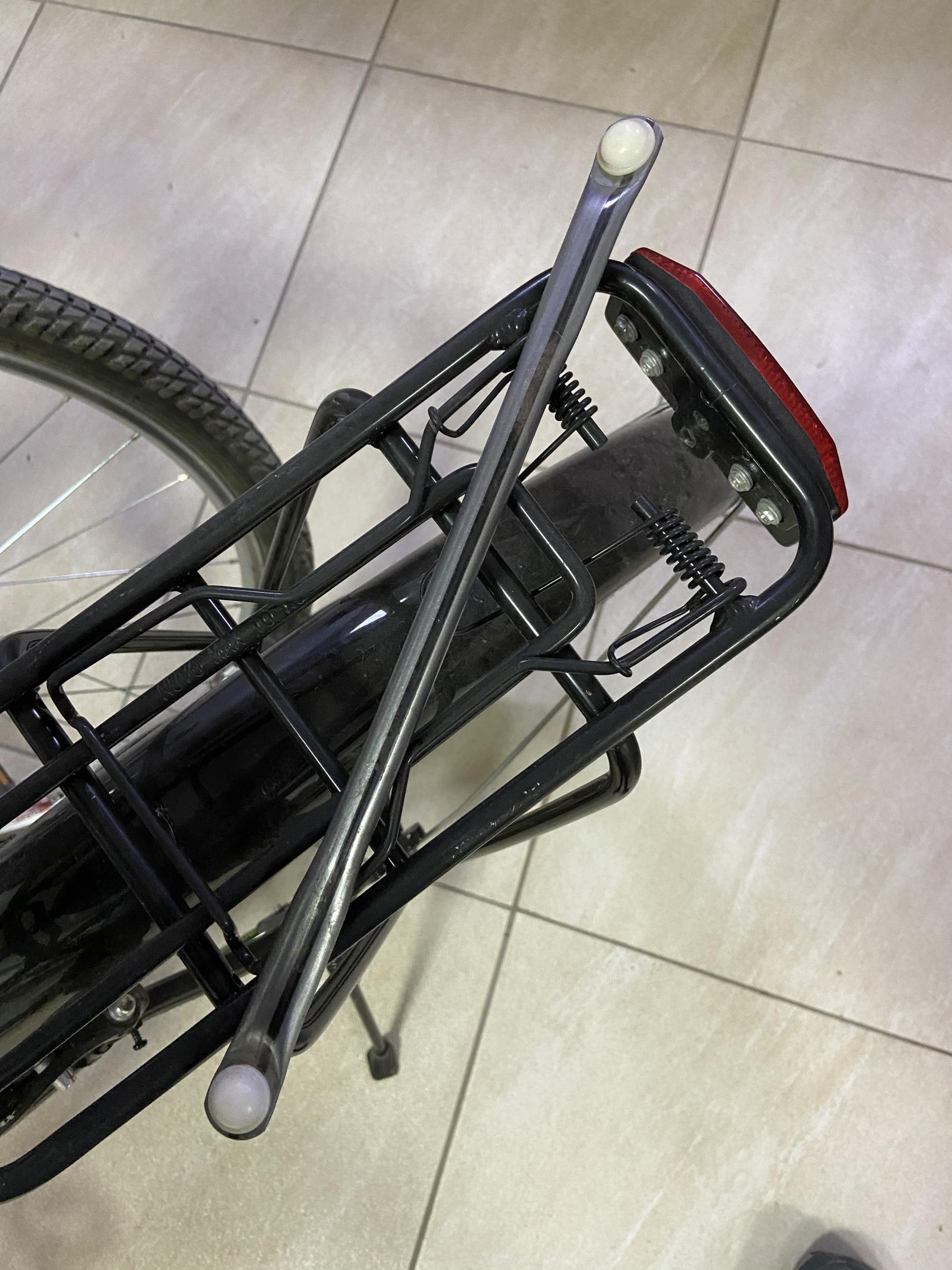

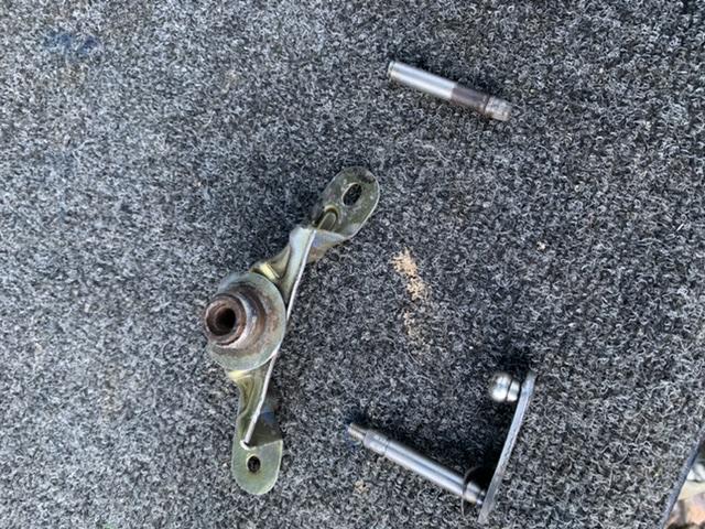

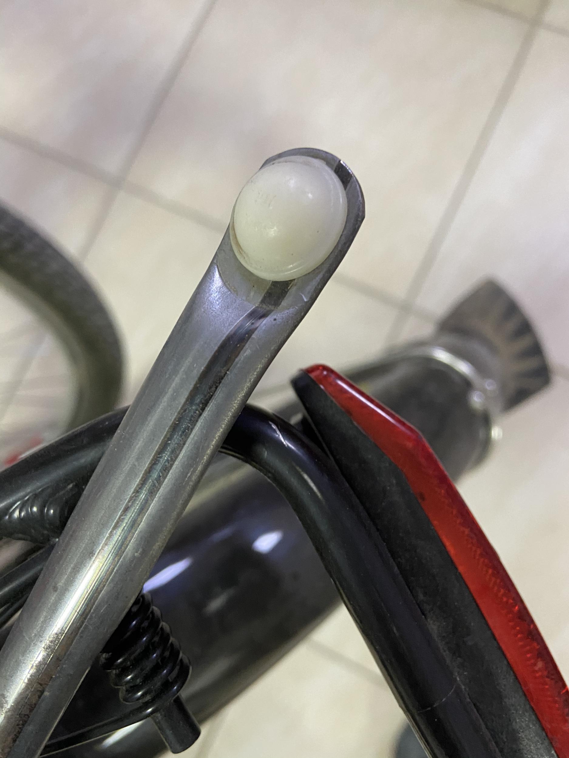

    Уважаемые форумчани прошу помощи, на днях ремонтировал задний стеклоочиститель на ТЛК80, полностью заржавел подвижный штырь крепления рычага стеклоочистителя щетки, пришлось разобрать выбить и вытачить новый, все стало крутиться, но обнаружил другую проблему, сломалась пластиковая втулка трапеции, в каталоге Экзиста не нашёл, только полностью вся трапеция номер 85170-60070, а мне нужна данная втулка- чем можно заменить мб от какой то другой тачки.

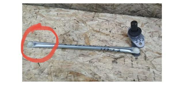

    Пытаться подобрать от сломанной трапеции... Возможно передней или даже от другого авто... Выпрессовать её проблематично.. Посоветую чтобы не сломать пластик распил ить железное ухо.. В Москве помог.бы с б. у. трапециями...

    менял трапецию на сотке, ща поищу , может не выкинул
    • Откуда: Анапа
    • Машина: 100vx 2007 был, теперь 150 2017
    Оно?

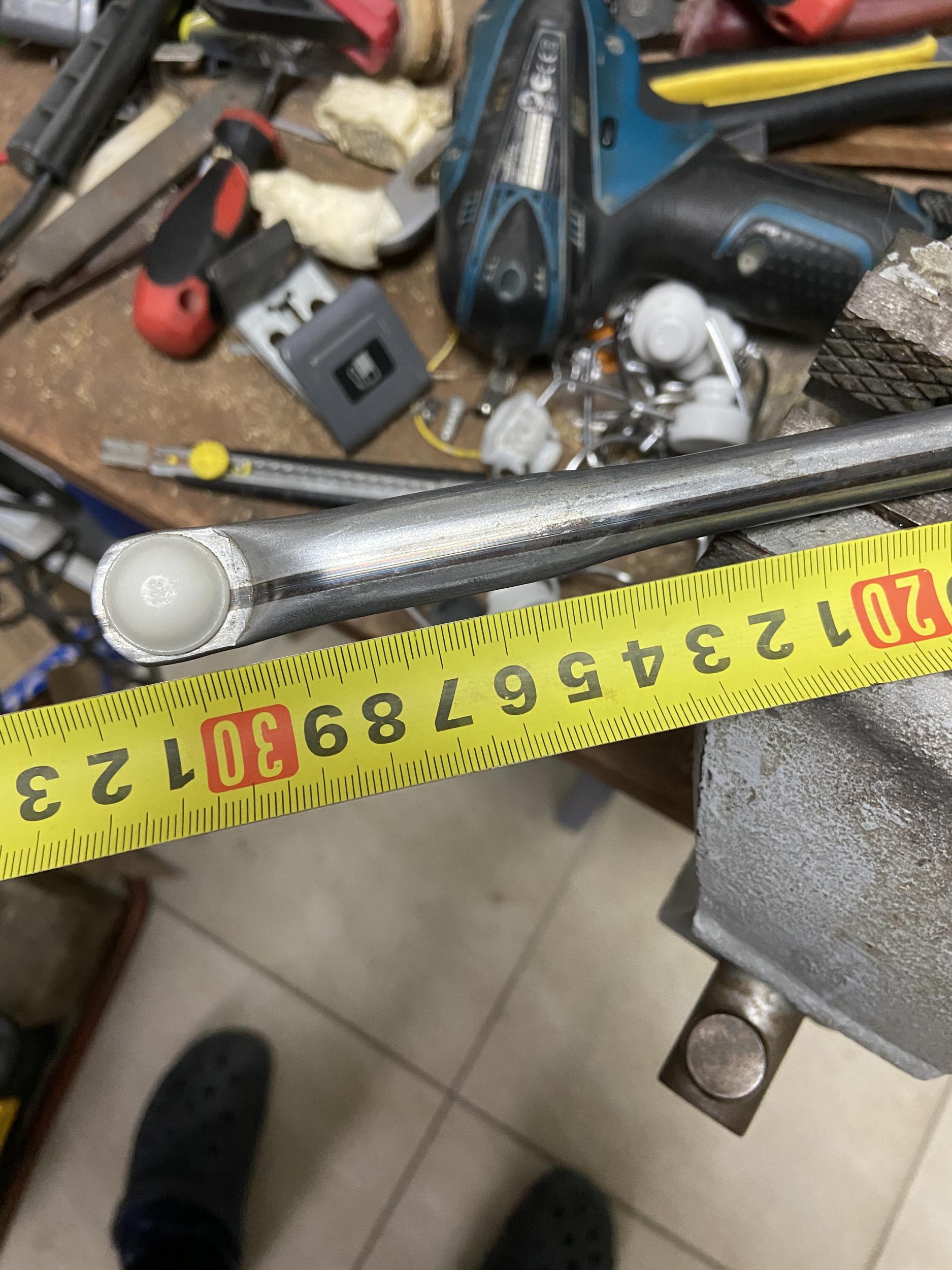

    Оно?
    Похоже! Не замерял по длине(
    1 час назад, Игорь. сказал:
    Я, когда у меня сломалась шестерня в редукторе "вперед-назад" на пассажирском сиденье, поискал в интернете конторы, которые изготавливают детали на 3D принтерах. Нашел. Позвонил. Объяснил. Ответили , что сделают один в один или по моему чертежу или по образцу из их износостойкого материала. В итоге случайно удалось подобрать из имеющегося барахла в соседнем сервисе, но может быть вам надо в Питере поискать подобные мастерские. Моя деталька была более "витиеватая" чем ваша, может вам еще проще будет пойти таким путем.
    Спасибо за совет, но все бы хорошо если бы не потерял бы я эту втулку ((.
