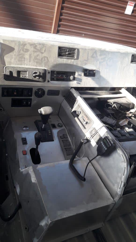

ГОНЩИК СПИДИ 5 Откуда: Город герой Машина: MEGA CRUISER, Mercedes e63s, Mercedes GLS, BMW 7 #1 Опубликовано: 11 декабря 2020 Здравствуйте, уважаемые форумчане. возник вопрос. есть сделанная металлическая торпеда и центральный ящик из металла, его необходимо сделать пластиковым. Может кто-то подскажет, где можно отсканировать эту подделку, и напечатать на 3D принтере. Металл немного заваленным горизонтом, много весит, очень громкий. Сверху в любом случае будет тянутся кожей/кожзамом. фото прилагаю. Вверх Поделиться сообщением Ссылка на сообщение Поделиться на других сайтах

ГОНЩИК СПИДИ 5 Откуда: Город герой Машина: MEGA CRUISER, Mercedes e63s, Mercedes GLS, BMW 7 #4 Опубликовано: 11 декабря 2020 20 минут назад, QWERT7330 сказал: А почему не обшить чем то мягким и приятным на ощупь? Обязательно обшить. Но металический каркас меня не устраивает. Проблема в том, что его ещё шпаклевать прийдется, что бы грани вывести. Вверх Поделиться сообщением Ссылка на сообщение Поделиться на других сайтах
QWERT7330 12 Откуда: КОЛОМНА Машина: TOYOTA LC Prado 95, 5vz-fe, 98г., АКПП #5 Опубликовано: 11 декабря 2020 38 минут назад, ГОНЩИК СПИДИ сказал: Обязательно обшить. Но металический каркас меня не устраивает. Проблема в том, что его ещё шпаклевать прийдется, что бы грани вывести. Ага. Не подумал. Вверх Поделиться сообщением Ссылка на сообщение Поделиться на других сайтах
Schimano 243 Откуда: Москва Юго-Запад Хутор на С-В. рубеже Машина: HDJ78 full-time SOA 38" HZJ76 std 33" ARB_lock #6 Опубликовано: 11 декабря 2020 57 минут назад, ГОНЩИК СПИДИ сказал: Но металический каркас меня не устраивает. Дим если под обтяжку: гелькоут , накидать стеклоткани, после вынуть алюмишку, прорезать отпечатавшиеся отверстия и затянуть чем пожелашь, можно подложить "мякушку" Будет скорлупа к ней внутри можно вклеить усилители. Если нужна серия то морочься с 3D, но помня формат Меги не всякий принтер располагает таким столом Вверх Поделиться сообщением Ссылка на сообщение Поделиться на других сайтах

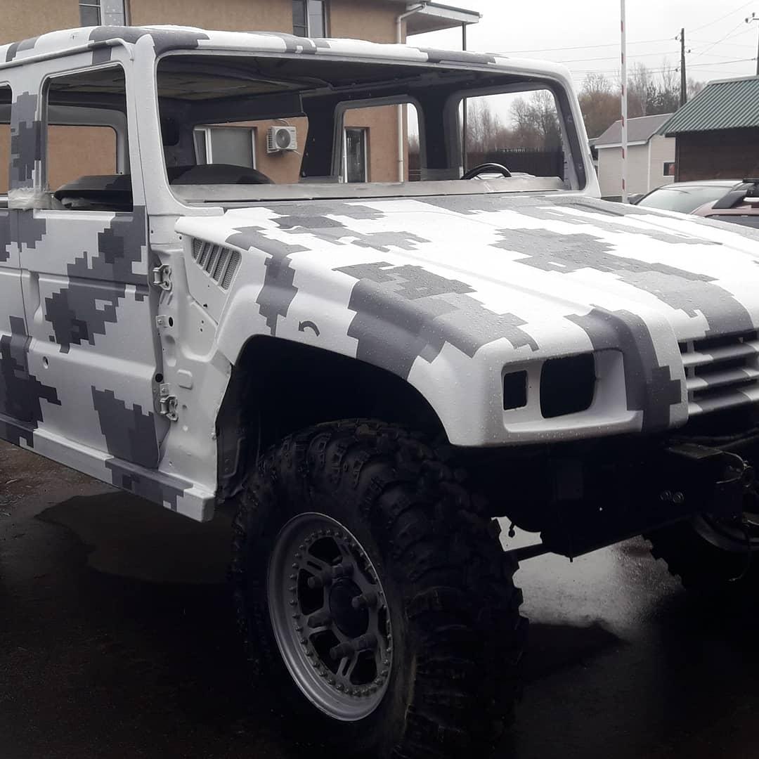

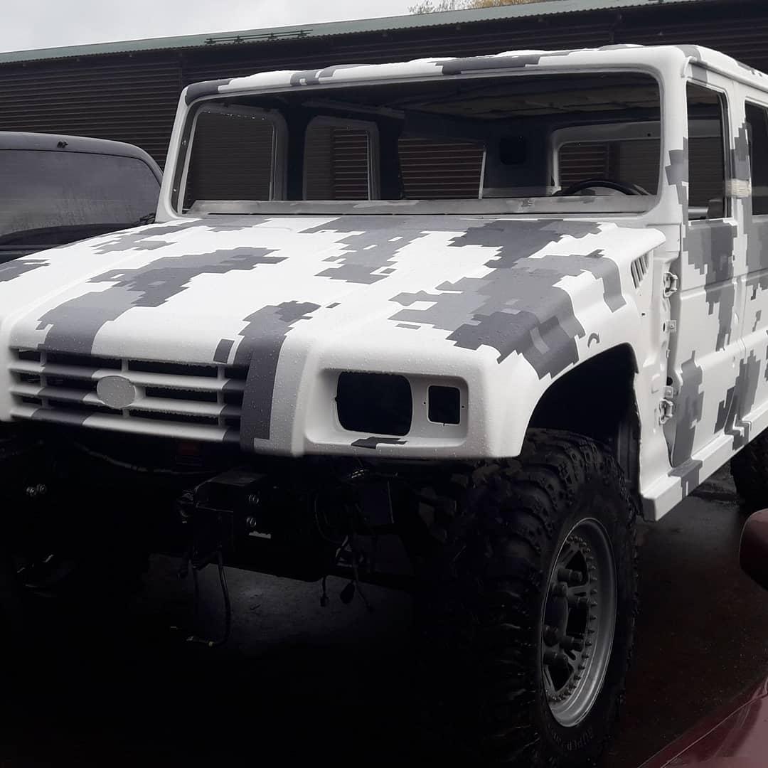

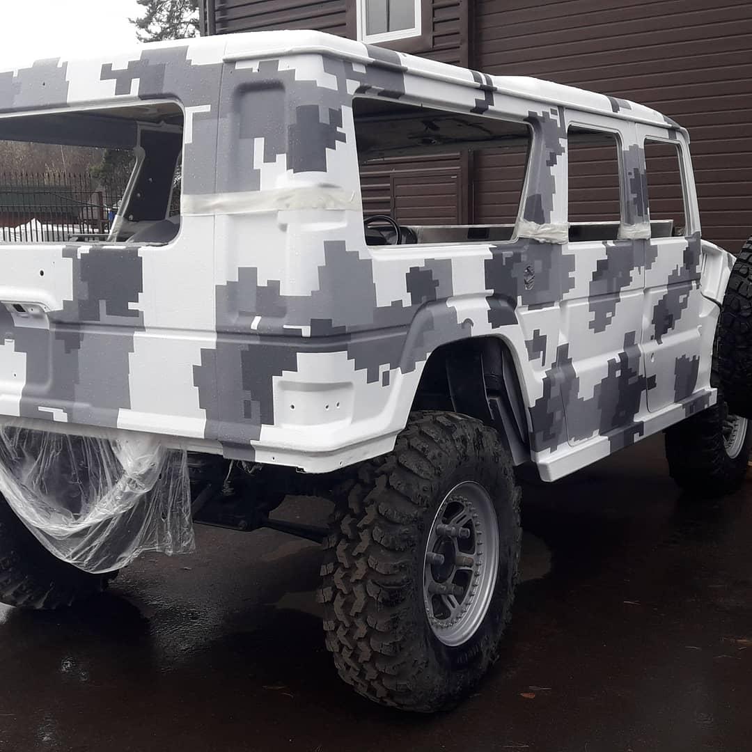

ГОНЩИК СПИДИ 5 Откуда: Город герой Машина: MEGA CRUISER, Mercedes e63s, Mercedes GLS, BMW 7 #7 Опубликовано: 11 декабря 2020 1 час назад, Schimano сказал: Дим если под обтяжку: гелькоут , накидать стеклоткани, после вынуть алюмишку, прорезать отпечатавшиеся отверстия и затянуть чем пожелашь, можно подложить "мякушку" Будет скорлупа к ней внутри можно вклеить усилители. Если нужна серия то морочься с 3D, но помня формат Меги не всякий принтер располагает таким столом Алексей ? а как же перфекционизм? У меня тут такой заморочь пошёл ? я даже не выдержал и опять ее покрасил (причём с полной покраской днища (пескоструем рамы и тд). сейчас усиленно занимаемся, надеюсь к лету наконец ленту перережу, а то у меня уже дети не верят, что у нас есть Мега крузер ? 3 часа назад, Madman сказал: https://www.instagram.com/box3d.ru/ Спасибо! Сказали возьмутся! Вверх Поделиться сообщением Ссылка на сообщение Поделиться на других сайтах
Schimano 243 Откуда: Москва Юго-Запад Хутор на С-В. рубеже Машина: HDJ78 full-time SOA 38" HZJ76 std 33" ARB_lock #8 Опубликовано: 11 декабря 2020 (изменено) 32 минуты назад, ГОНЩИК СПИДИ сказал: У меня тут такой заморочь пошёл ? я даже не выдержал и опять ее покрасил Ну если цифровой камуфляж, то только #3D печать! Дмитрий Вы до весны не успеете... Вариантов ДВА или опять перекрашивать или брать вторую на Лето (у нас что война зимой намечается) Стрелки над арками это в какую сторону крутить гайки? думаешь поможет на монтаже - НЕ надейся См. законы Мерфи. еЩё на капоте "ПРАВО" / "ЛЕВО" для штурмано`в добавь Изменено 11 декабря 2020 пользователем Schimano Вверх Поделиться сообщением Ссылка на сообщение Поделиться на других сайтах
ГОНЩИК СПИДИ 5 Откуда: Город герой Машина: MEGA CRUISER, Mercedes e63s, Mercedes GLS, BMW 7 #9 Опубликовано: 11 декабря 2020 (изменено) 12 минут назад, Schimano сказал: Ну если цифровой камуфляж, то только #3D печать! Дмитрий Вы до весны не успеете... Вариантов ДВА или опять перекрашивать или брать вторую на Лето (у нас что война зимой намечается) Стрелки над арками это в какую сторону крутить гайки? думаешь поможет на монтаже - НЕ надейся еЩё на капоте "ПРАВО" / "ЛЕВО" для штурмано`в добавь Да какой весной, даже не надеюсь ? несмотря на то, что все ездит, рулится и тд. сейчас самый дроч: всю переферийку поставить, салон (сейчас шьют), музыку, шумку, кнопочки, приборы и тд. Если в первый день лета я пойму, что наконец все- буду доволен. А без стрелок в наше время сам знаешь, ни куда... если вовремя не обозначить, могут подумать, что резьба не в ту сторону... p.s. С учетом того, что они реально все в разные стороны откручиваются ? Изменено 11 декабря 2020 пользователем ГОНЩИК СПИДИ Вверх Поделиться сообщением Ссылка на сообщение Поделиться на других сайтах

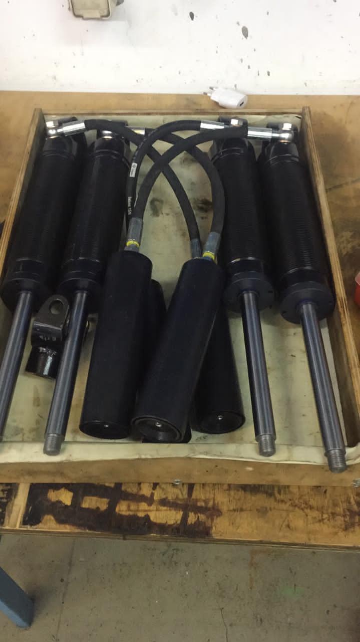

Schimano 243 Откуда: Москва Юго-Запад Хутор на С-В. рубеже Машина: HDJ78 full-time SOA 38" HZJ76 std 33" ARB_lock #10 Опубликовано: 11 декабря 2020 (изменено) Нарядная машина получается, движку родную оставил или свапнул что литров на шесть, там вроде место позволяет? Айроки какой размерности. Изменено 11 декабря 2020 пользователем Schimano Вверх Поделиться сообщением Ссылка на сообщение Поделиться на других сайтах
ГОНЩИК СПИДИ 5 Откуда: Город герой Машина: MEGA CRUISER, Mercedes e63s, Mercedes GLS, BMW 7 #11 Опубликовано: 11 декабря 2020 (изменено) 30 минут назад, Schimano сказал: Нарядная машина получается, движку родную оставил или свапнул что литров на шесть, там вроде место позволяет? Айроки какой размерности. ДВС- в раздумьях. Пока родной. я точно не хочу ничего не тоетовского. Думаю заказать такой же и над ним поиздеваться, у него потенциал хороший. А самолёт из меги все равно не сделать. Либо ещё два варианта: 1vd от 200ки или бенз от 570. колеса 39,5х13,5r20 на бэдлоках. сделал бодик +2 и сейчас на нормальные амортизаторы встала! На крышу сейчас куплен: 2 кофра (покрасили тоже в цвет) рундуки для шмурдяка, бензогенератор, круговая маркиза, свет и ещё резина в качестве второй запаски. В целом действительно все есть, осталась финишная прямая. Очень долго занял процесс переделки руля. По 550 раз переделывали. Но финализировали все, теперь она даже по документам- левый руль! Изменено 11 декабря 2020 пользователем ГОНЩИК СПИДИ Вверх Поделиться сообщением Ссылка на сообщение Поделиться на других сайтах

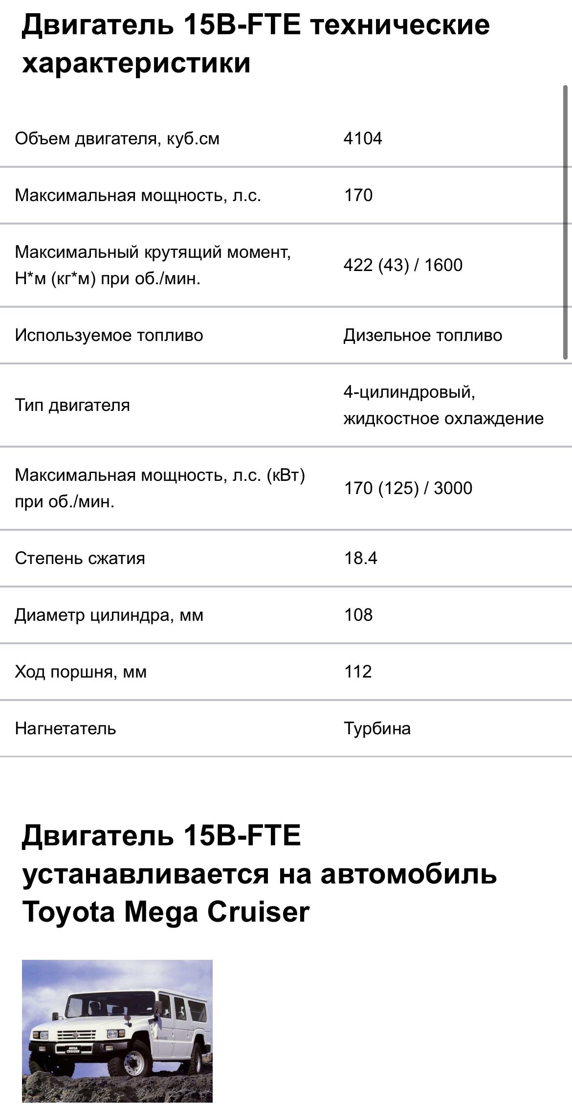

Schimano 243 Откуда: Москва Юго-Запад Хутор на С-В. рубеже Машина: HDJ78 full-time SOA 38" HZJ76 std 33" ARB_lock #13 Опубликовано: 11 декабря 2020 (изменено) 22 минуты назад, ГОНЩИК СПИДИ сказал: ДВС- в раздумьях. Пока родной. я точно не хочу ничего не тоетовского. Думаю заказать такой же и над ним поиздеваться У тебя 4-ре цилиндра в ряд по литр,025 объёмом, измерь линейкой и прикинь Шесть в ряд по Одному литру войдёт?. если да то рядная шестилитровая дизельная шестёрка ТВОЙ мотор, если ЧЁ дам прокатиться Изменено 11 декабря 2020 пользователем Schimano Вверх Поделиться сообщением Ссылка на сообщение Поделиться на других сайтах
Schimano 243 Откуда: Москва Юго-Запад Хутор на С-В. рубеже Машина: HDJ78 full-time SOA 38" HZJ76 std 33" ARB_lock #14 Опубликовано: 11 декабря 2020 26 минут назад, ГОНЩИК СПИДИ сказал: Очень долго занял процесс переделки руля. По 550 раз переделывали. Так на какой схеме остановились два угловых редуктора или всё-же сумели отзеркалить заводскую компоновку но на левую сторону? Вверх Поделиться сообщением Ссылка на сообщение Поделиться на других сайтах

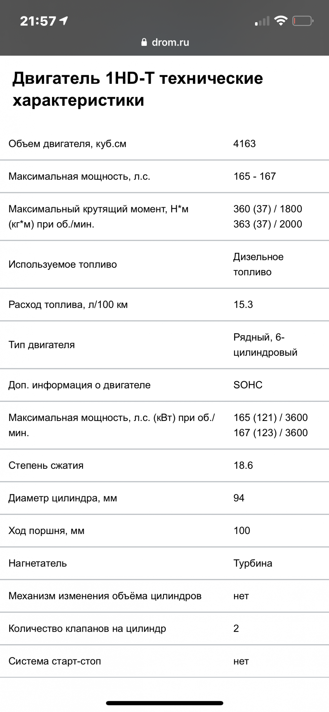

ГОНЩИК СПИДИ 5 Откуда: Город герой Машина: MEGA CRUISER, Mercedes e63s, Mercedes GLS, BMW 7 #15 Опубликовано: 11 декабря 2020 (изменено) 17 минут назад, Schimano сказал: У тебя 4-ре цилиндра в ряд по литр,025 объёмом, измерь линейкой и прикинь Шесть в ряд по Одному литру войдёт?. если да то рядная шестилитровая дизельная шестёрка ТВОЙ мотор, если ЧЁ дам прокатиться А вот тут рассуждения у меня другие. если присмотреться к характеристикам, то не так уж и выигрышно смотрится 6ка. Плюс, есть опыт людей увеличения мощности меговского мотора по средствам: модификации турбины на гибрид, выхлопа, буста и нового куллера. И никто не пытался ещё ставить строкер (дабы увеличить объём и снизить степень сжатия), гильзовать с заменой поршней и дунуть туда побольше ? хотя может это уже начинают сплетаться две мои тюнинг вехи: АМГ и Тоеты. ? Привлекает vd- так как можно сходу получить 360-380лс на моторе и перейти на 6 ступку акпп. Ну а 5.7- это 5.7. Есть военная мега с таким мотором и компрессором сверху! Интересный Авто получился. Диковатый. 11 минут назад, Schimano сказал: Так на какой схеме остановились два угловых редуктора или всё-же сумели отзеркалить заводскую компоновку но на левую сторону? Сначала зеркалили, делали сошки и тд. Но по итогу не смогли поженить между собой два рейки с гидрачами + заднюю подруливающую ось. На этом наш инженерный мозг сдался и мы пошли по протоптанной тропе с редукторами. Изменено 11 декабря 2020 пользователем ГОНЩИК СПИДИ Вверх Поделиться сообщением Ссылка на сообщение Поделиться на других сайтах
Schimano 243 Откуда: Москва Юго-Запад Хутор на С-В. рубеже Машина: HDJ78 full-time SOA 38" HZJ76 std 33" ARB_lock #16 Опубликовано: 11 декабря 2020 (изменено) Я имел в виду рядные шестилитровые турбодизеля, а HDT удел 70/80 моделей, тем более его научили отдавать мощность только на судовом Yanmar` е Изменено 11 декабря 2020 пользователем Schimano Вверх Поделиться сообщением Ссылка на сообщение Поделиться на других сайтах
ГОНЩИК СПИДИ 5 Откуда: Город герой Машина: MEGA CRUISER, Mercedes e63s, Mercedes GLS, BMW 7 #17 Опубликовано: 11 декабря 2020 2 часа назад, Schimano сказал: Я имел в виду рядные шестилитровые турбодизеля, а HDT удел 70/80 моделей, тем более его научили отдавать мощность только на судовом Yanmar` е А ты себе поставил 6.0? Америка? Вверх Поделиться сообщением Ссылка на сообщение Поделиться на других сайтах
