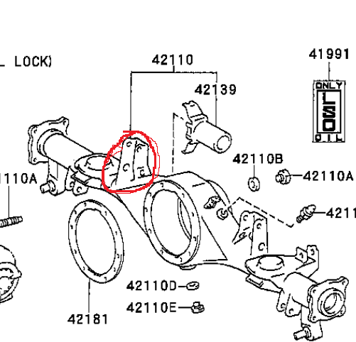

QWERT7330 12 Откуда: КОЛОМНА Машина: TOYOTA LC Prado 95, 5vz-fe, 98г., АКПП #1 Опубликовано: 15 декабря 2020 Приветствую всех. Можно ли где нибудь найти этот элемент отдельно от моста? Вверх Поделиться сообщением Ссылка на сообщение Поделиться на других сайтах
0 Anton70 86 Откуда: Москва Машина: TLC 80 1994 г. Араб.VX.двиг. 1FZ-F, МКПП, PartTime, ГБО. #2 Опубликовано: 15 декабря 2020 (изменено) 23 минуты назад, QWERT7330 сказал: Попробую конечно, но его пополам у меня разорвало и согнуло в поросячий хвост. мост или кронштейн.? Глянь в теме подарю отдам , там у кого то чулок гнутый был, если я не перепутал ничего Изменено 15 декабря 2020 пользователем Anton70 Вверх Поделиться сообщением Ссылка на сообщение Поделиться на других сайтах
0 Schimano 243 Откуда: Москва Юго-Запад Хутор на С-В. рубеже Машина: HDJ78 full-time SOA 38" HZJ76 std 33" ARB_lock #3 Опубликовано: 15 декабря 2020 Снять на бумажный скотч развёртку и обратится к Ване керосину - вырежет и согнёт в лучшем виде, останется только найти сварку Вверх Поделиться сообщением Ссылка на сообщение Поделиться на других сайтах
0 QWERT7330 12 Откуда: КОЛОМНА Машина: TOYOTA LC Prado 95, 5vz-fe, 98г., АКПП #4 Опубликовано: 15 декабря 2020 Попробую конечно, но его пополам у меня разорвало и согнуло в поросячий хвост. Вверх Поделиться сообщением Ссылка на сообщение Поделиться на других сайтах
0 QWERT7330 12 Откуда: КОЛОМНА Машина: TOYOTA LC Prado 95, 5vz-fe, 98г., АКПП #5 Опубликовано: 15 декабря 2020 Спасибо, посмотрю. Нужен только кронштейн. Вверх Поделиться сообщением Ссылка на сообщение Поделиться на других сайтах
0 AZIAT 4 385 Откуда: Сочи Красная Поляна Машина: УАЗ Василий и LX570 #6 Опубликовано: 15 декабря 2020 4 минуты назад, QWERT7330 сказал: Спасибо, посмотрю. Нужен только кронштейн. кронштейн можно или срезать с чулка или сделать самодельный . Других вариантов нет. Вверх Поделиться сообщением Ссылка на сообщение Поделиться на других сайтах
0 aksakal 16 Откуда: Нижний Новгород Машина: Prado 90 1KZTE АКПП 1999 #7 Опубликовано: 28 декабря 2020 заменил мост в подобном случае с кронштейном Вверх Поделиться сообщением Ссылка на сообщение Поделиться на других сайтах
