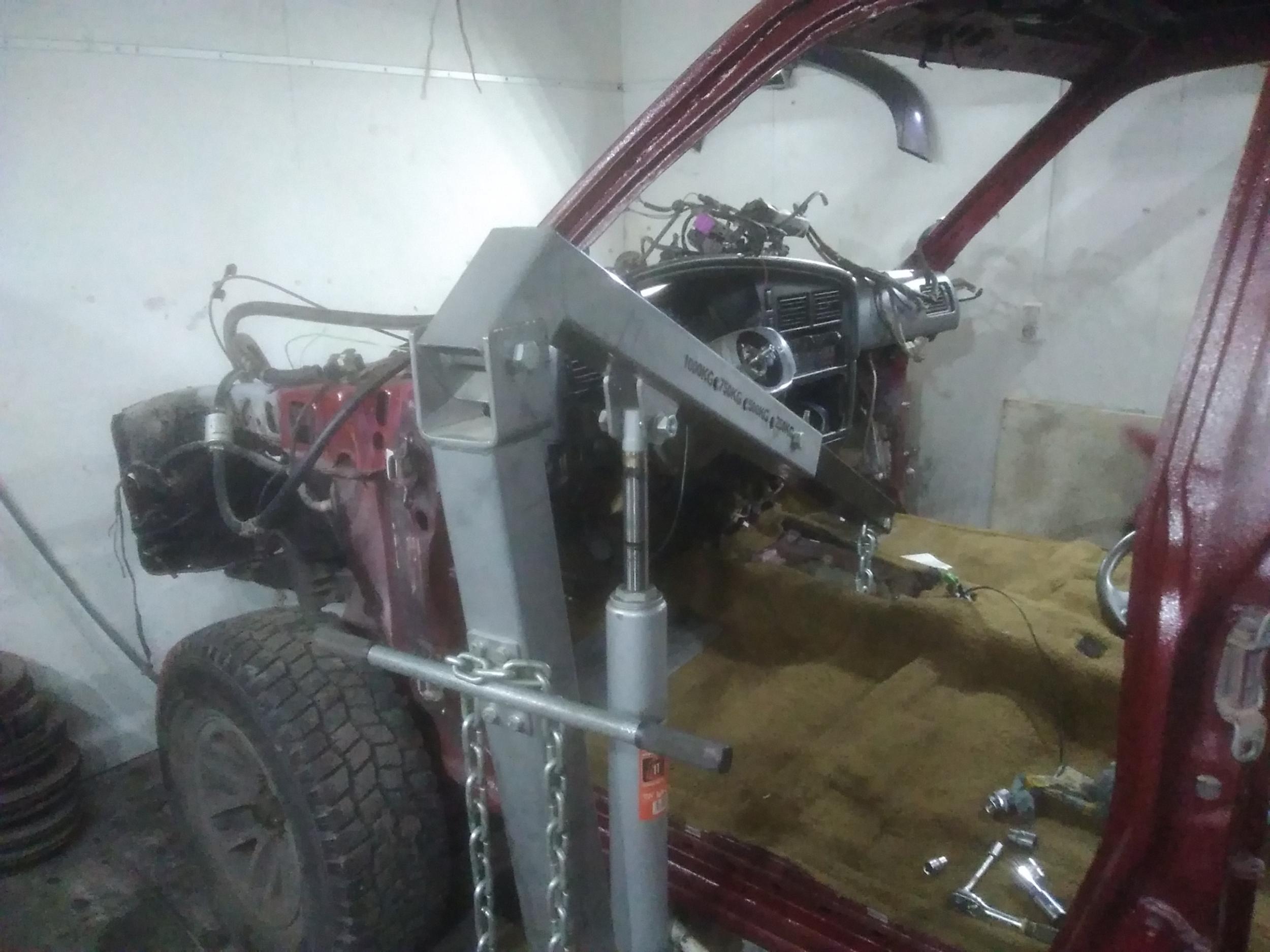

    4 часа назад, NazareT сказал:
    так проще
    Назар, я не против твоего но,  мой проще и надёжнее. :buzz:
    У меня етот кран стоит месяцами.. раз от разу работа есть ему. а тут только лишь бы пол какой-нит был..:focus:
    Изменено пользователем Predator
    • Откуда: РК
    • Машина: 4runner
    Кран примерно такой же, а пол как в стандартных кооперативных гаражах, плиты перекрытия, между ними образуется яма.
    • Откуда: РК
    • Машина: 4runner

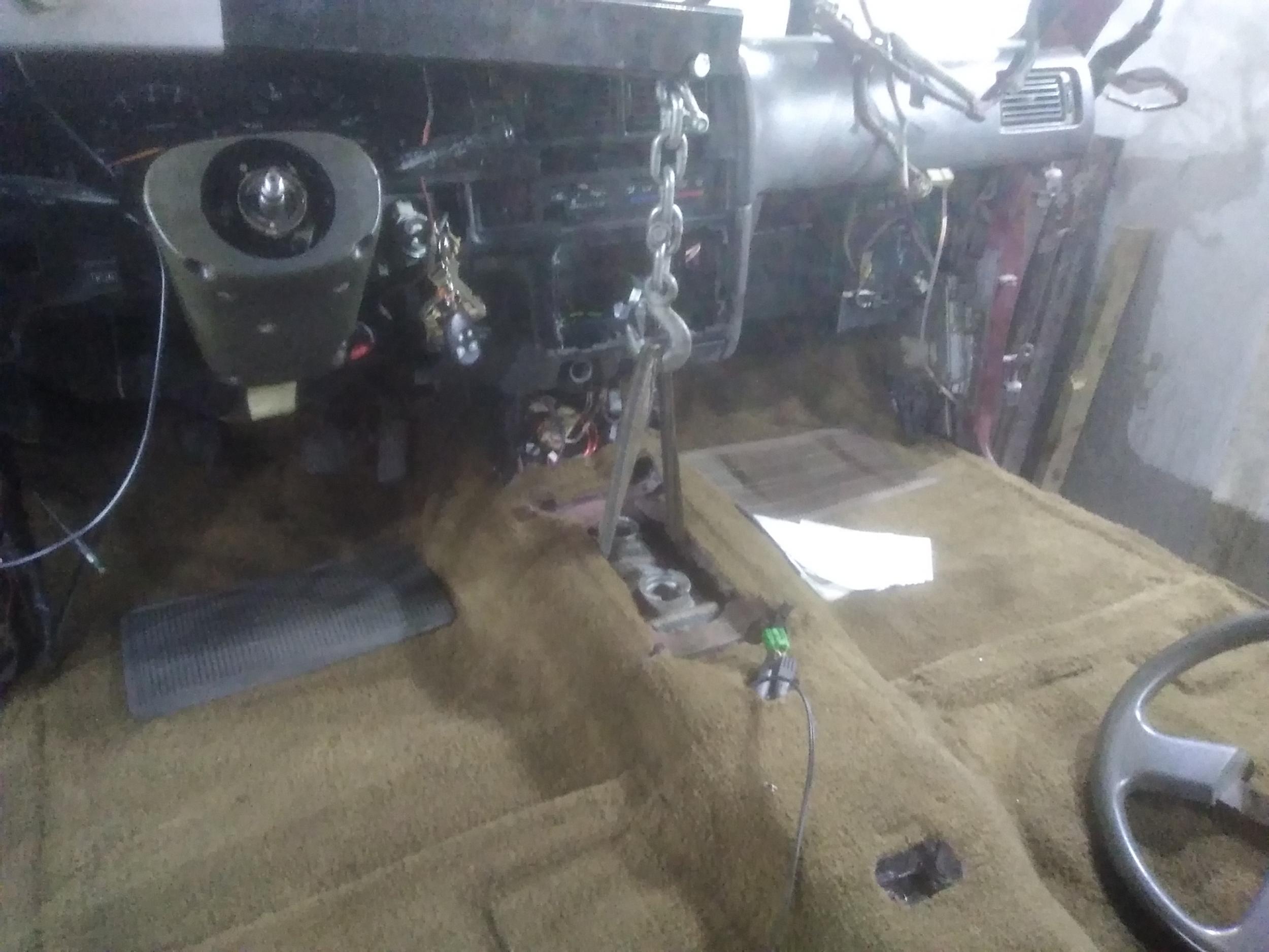

    Сегодня поставил движок и коробку. С двигателем всё понятно, там ничего особенного нет, а коробку ставил таким образом. С другой стороны кран удобнее было бы поставить  но не с кем было машину развернуть. На всё ушло часа полтора.
    Если поперечный стаб передний стоит на машине, нет ничего сложного. Колокол на стаб, раздатку подкатным домкратом. 20 мин в одного.

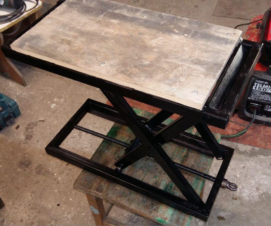

    • Откуда: Spain Torrevieja
    • Машина: UZN 130 1UZ-FE
    У каждого свои методы..!!
    Вот такой, изготовленный в ручную подъемник решает вопрос установки примерно за минут десять.
    • Откуда: РК
    • Машина: 4runner
    06.01.2021 в 06:19, Sway сказал:
    У каждого свои методы..!!imageproxy.php?img=&key=7258b8d18b590b4d
    Это из этой оперы))). А так приспособа толковая.
