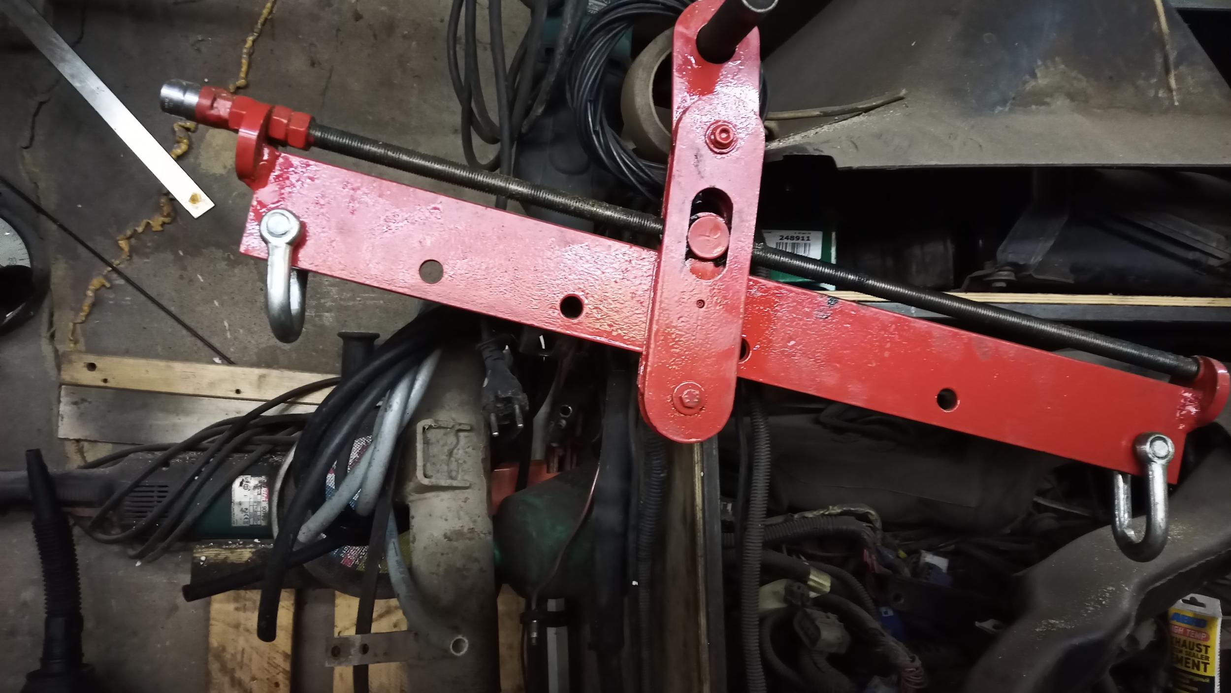

    Вот таким краном в 1 лицо ставил и моторы, и кпп мотор через морду, кпп на кран положил под машину закатил через рычаг кпп цепи и поднимай.. Сначала кпп ставлю, потом мотор опускаю и стыкую, так проще .
