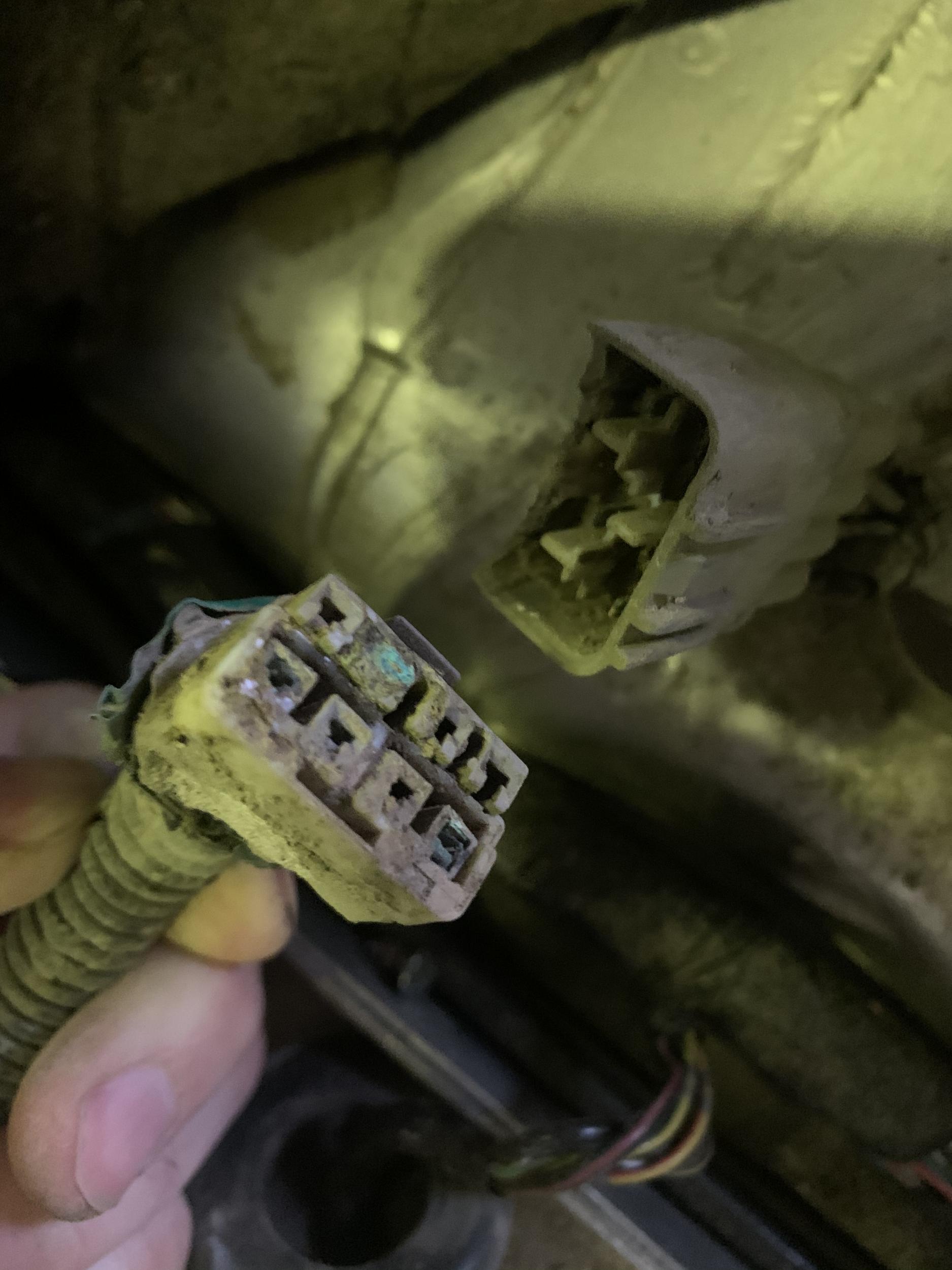

    От косы салонной,есть фишка на проводку бензобака. «Умные» японцы сделали почему то ее наружу. Точнее под кузовом,между рамой. Так вот там было очень много скруток,а на фишке даже прогнили провода , фото прилагаю. Все зачистил,обрезал старую проводку - нарастил новую,купил универсальную влагозащищенную фишку и все заработало
