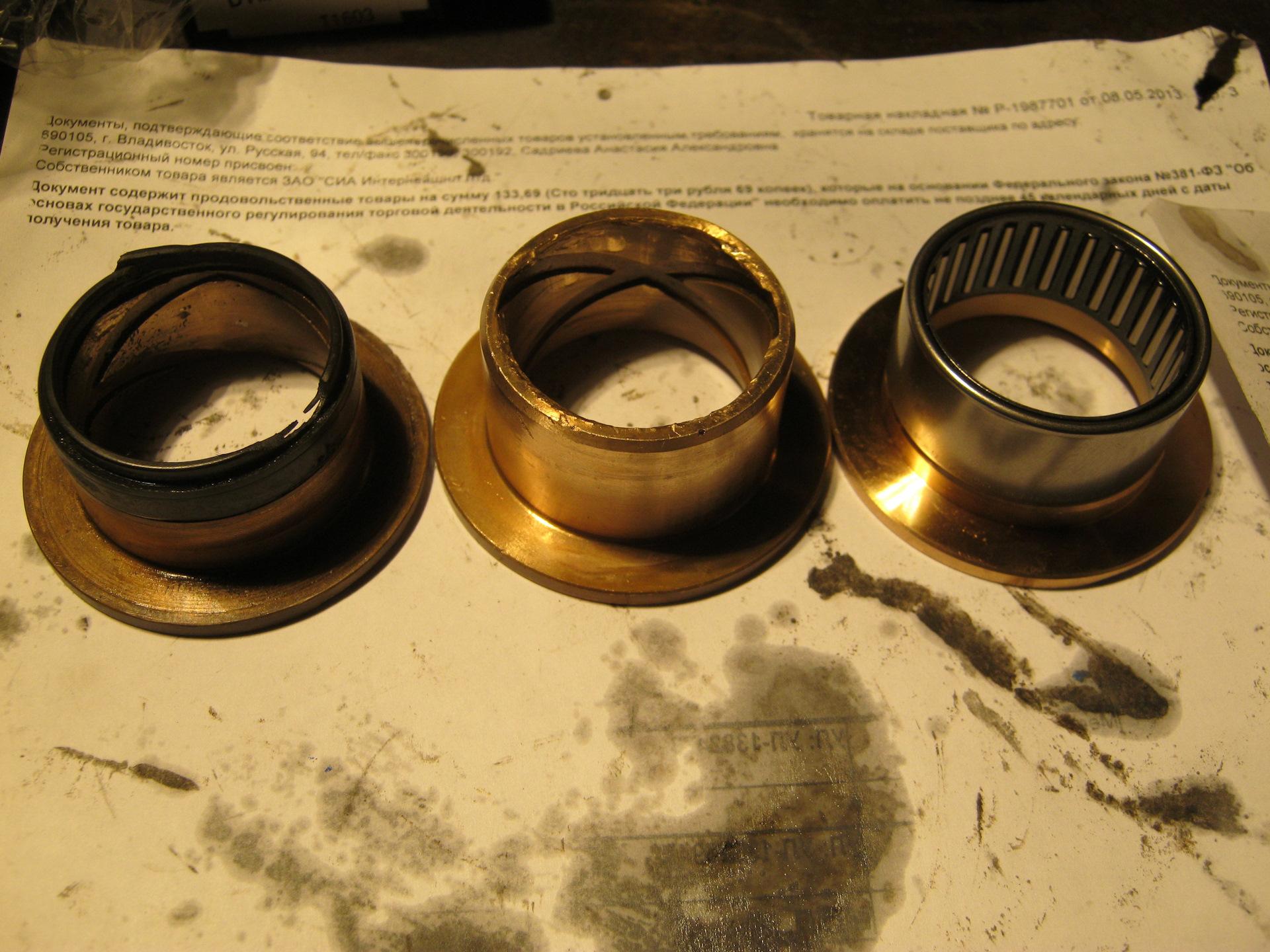

Добрый день!
Скрип при движении, проверка - рассыпался игольчатый подшипник поворотного кулака справа. Остатки иголок и рваная обойма извлечены, собрано без них.
Рассыпался недавно, судя по всему, сильных повреждений поверхности вала нет.
Темы по данной проблеме прочитал.
Осталось два вопроса:
1. 150 км. до сервиса доедет без этого подшипника или ближе искать, где менять?
2. Меняю в кулаке сальник к гранате, бронзовую втулку и сам подшипник. Обязательно ли менять ещё второй сальник, который к ступице?

Нет, там со стороны гранаты идёт бронзовая втулка с фланцем, как бы запирающая подшипник в посадочном месте. Эта втулка в любом случае остаётся, а вот вместо самого подшипника кулибины точат цилиндрическую втулку скольжения из подходящего материала, кто из капролона, кто из той же бронзы.
  • Откуда: Из 80-х ?
  • Машина: TLC 100 1HD-FTE 2006г
После того как захрюкал у меня привод я избавился от игольчатого подшипника, а вместо него полноценная втулка бронзовая от 80ки либо 105. Два года катаюсь проблем нет.
Да, я видел. Это 90381-33001. Только стоит она очень неприлично по сравнению с подшипником. Это если оригинал, а вот аналог можно найти за 500-900 руб. Пожалуй, возьму на будущее.

Всё нормально. В сотке вот так делают (взято отсюда: https://www.drive2.ru/l/515013171669369358/):

Да. Мой борт журнал.

Как я понял, подшипник сдох из-за попадания воды и грязи через большой задний сальник.
Да все работает, нареканий нет.
Все верно.
