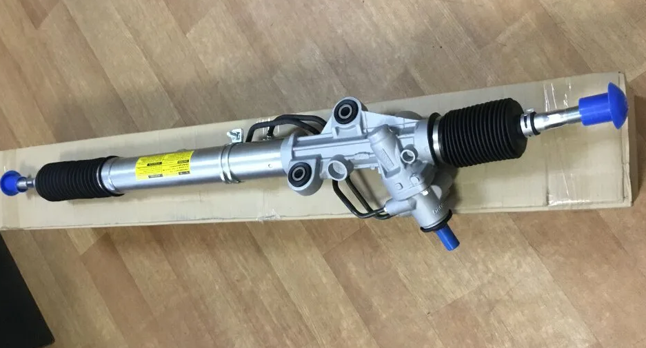

  • Машина: Аутбэк
Неделю назад менял рейку, взял Master Kit 77R049. 18500 рублей. Соответствует 44200-35070.

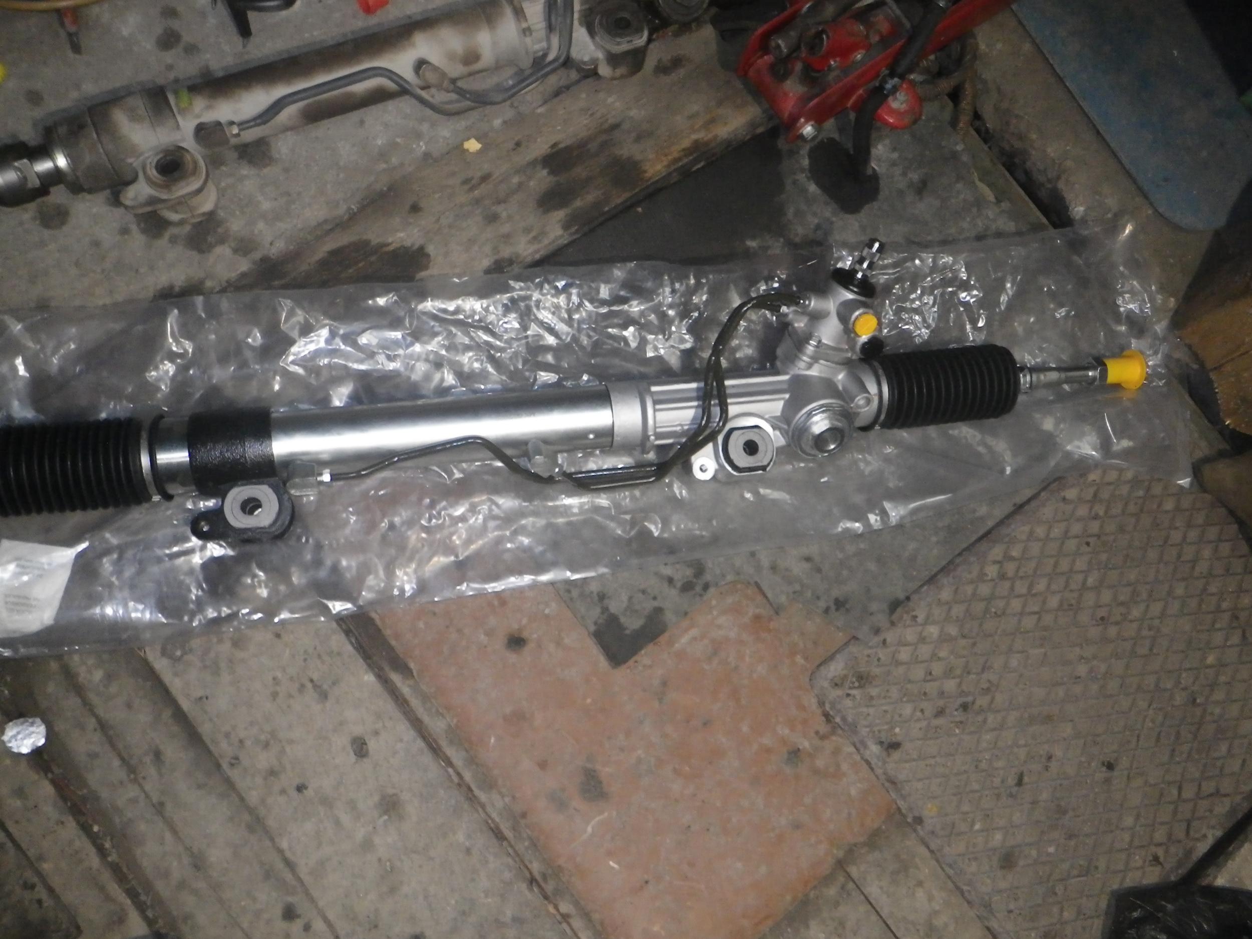

  • Откуда: Москва ВАО - Гусь-Хрустальный
  • Машина: 4 Runner 3VZ-E - для охото-рыбалки БЫЛ. TLC 100 VX 4.7 - для души. Lexus RX300 - чтобы был.
32 минуты назад, T_CRUZ сказал:
Блин, напугали: я восстановленную поставил, прошёл тысяч десять. Буду наблюдать.
У меня после установки восстановленной рейки руль крутился туговато. После 30 тыс. стал сочиться левый пыльник и чуть позже залюфтила правая сторона.
По отзывам решил поставить рейку MSG TY 211, она идёт вся в сборе с тягами, пыльниками и т.д., руль стал сразу крутиться необычно легко, по началу было очень непривычно. Прошёл ровно 10 тыс., наблюдаю. Старая рейка лежит в углу в гараже. Если новая потечёт, буду пробовать других производителей, но с восстановлением я больше не буду связываться.

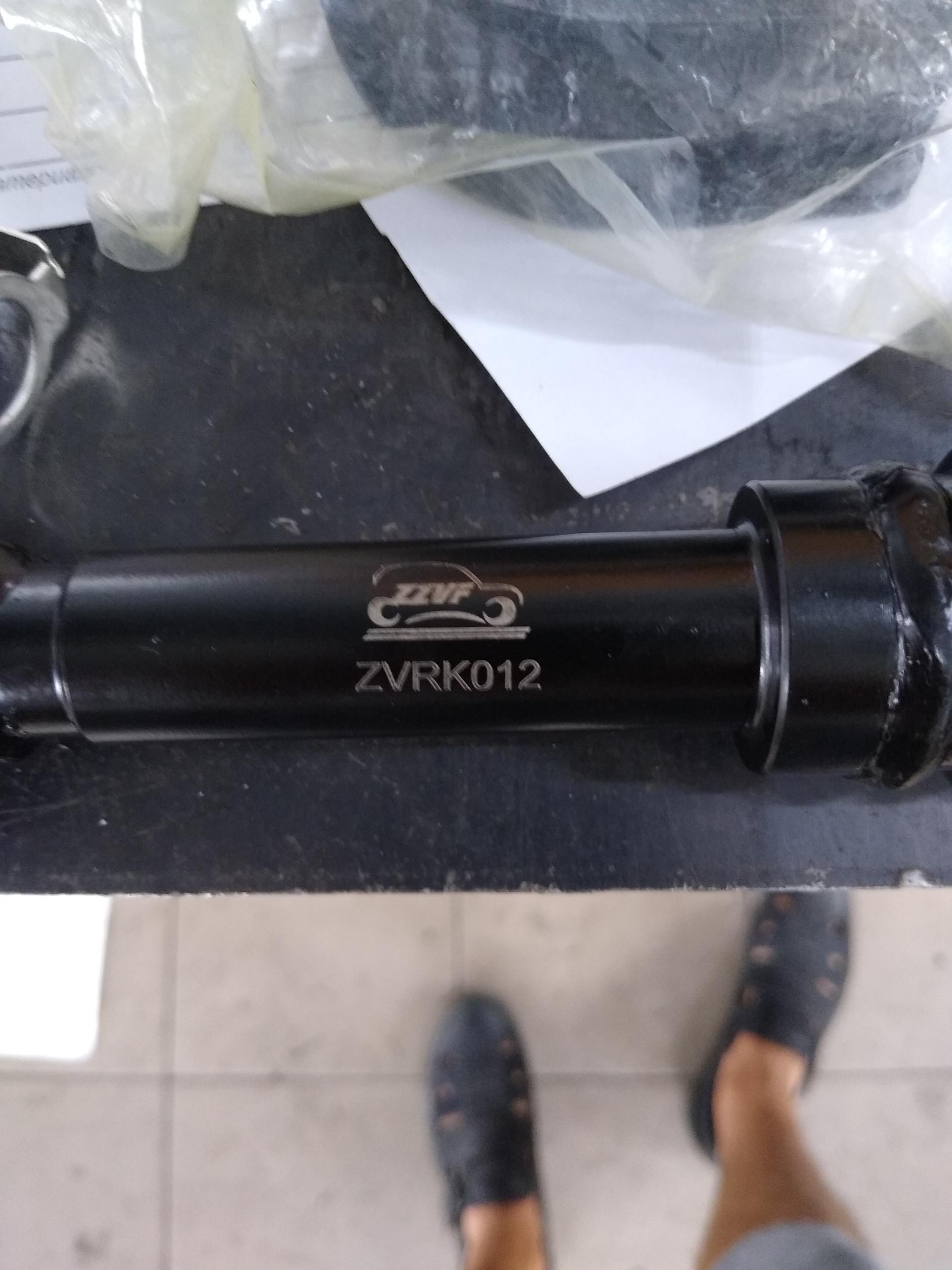

  • Откуда: Тюм.область
У меня такая, сразу крутитилась легко, люфта нет:
