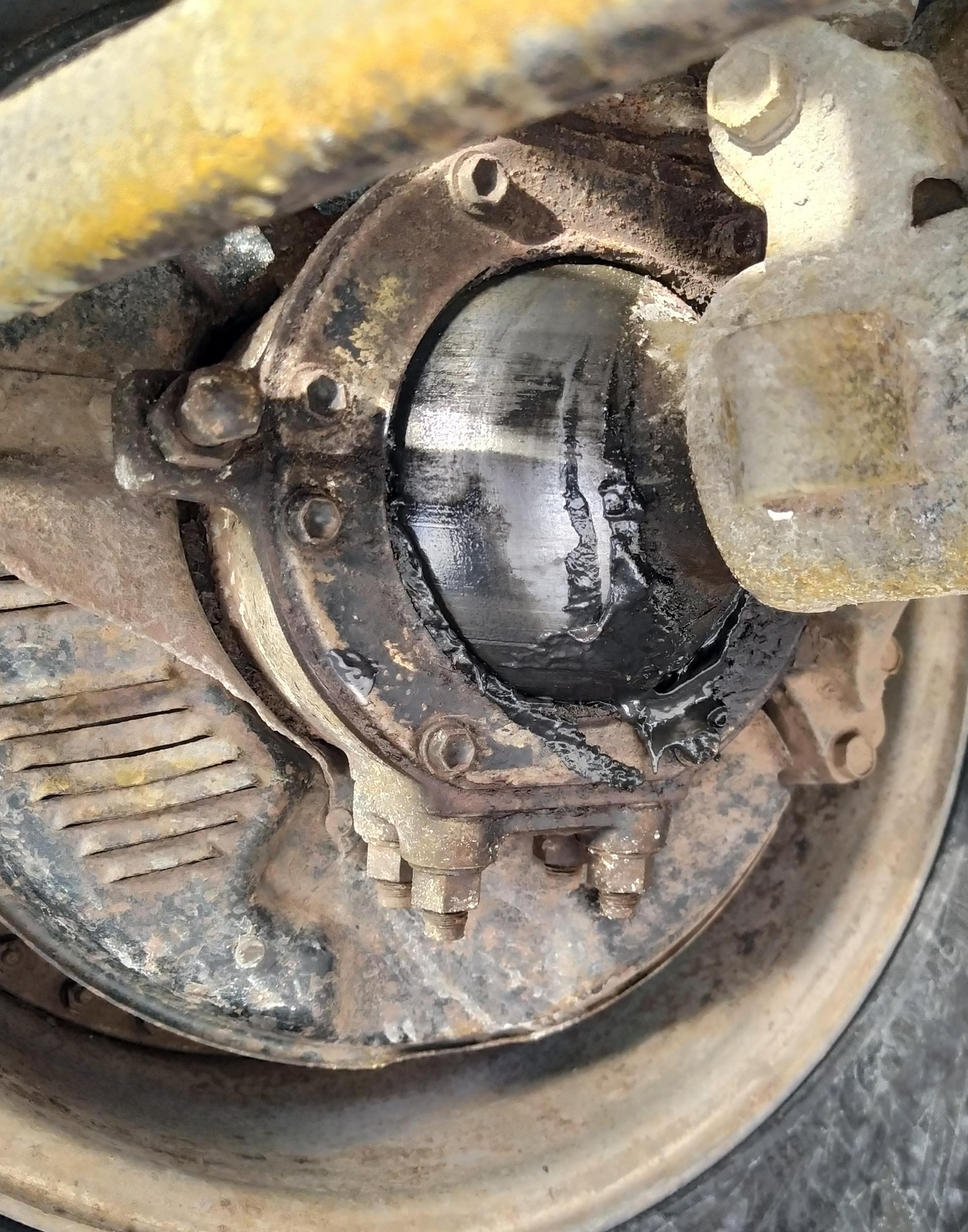

Всем привет, хайлюкс мостовой 89 г. В пробег 190т.к, машину недавно купил, на шарах поворотных кулаков обнаружил смазку (фото прилагаю), подскажите понимающие это норма или нет, кто говорит не парься кто то кулаки перебирать, очень туда лезть не охота, мосты работают норм со сторона локов все сухо, может что долго  включен передок был, по трассе ехал гололед был 1000км

22 минуты назад, DMA100 сказал:
норма или нет
Нет.

Вот думаю может туда смазки много накачали она и лезет

7 часов назад, DMA100 сказал:
Это фетра войлочные уже износились.
Можно и без разбора кулака заменить фетра, если не бояться разрезать их в верхней точки.

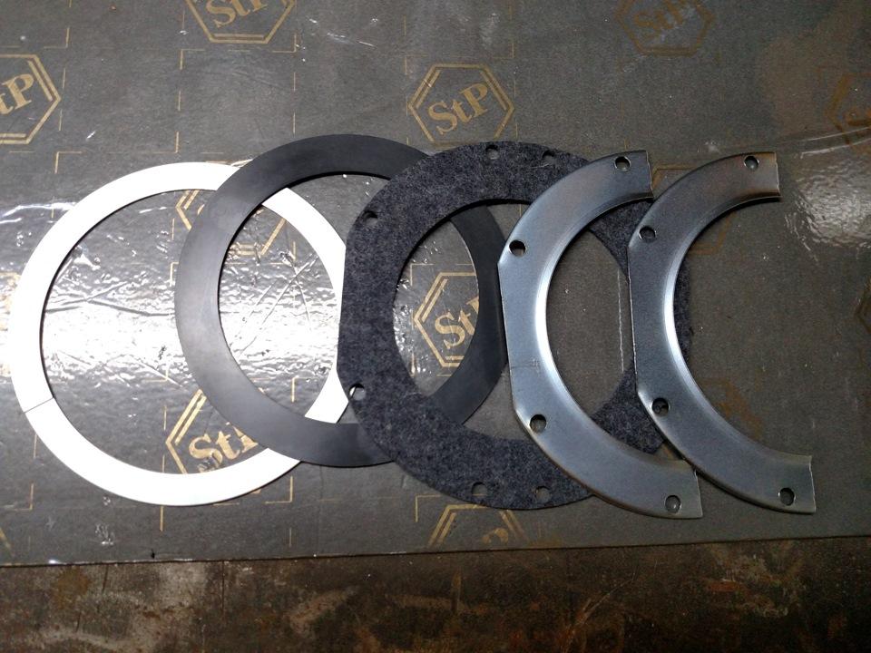

А номера их не поскажете, как я понимаю крышечка металлическая из 2-х половинок снимается далее там фетра воилочная ее вытаскиваем(рвём или режем), а новую режем аккуратно на 2 части и ставим, или еще что то на фото у вас комплект его весь менять надо?

43204-60020
Прижимные пластины лучше заменить, резинку от износа зависит. На своем только фетр войлочный так менял. Сейчас с полиуретановыми фетрами экспериментирую.

Какие фетры, там сальникам ШРУСов хана.

Не поможет, замена только фетров, деньги на ветер, что бы поменять фетры по любому снимать кулак, а если залез, то менять ВСЁ.
8 минут назад, mayer сказал:
Добрый день. Когда хана, текет из моста жидкое. Недавно. Осенью заметил такую же картину. Подумал... Смазки лишка. А две недели назад развалился шрус. Он умирал с осени. Даже не хрустел, не хрюкал. Возможно грелся.

32 минуты назад, dubas сказал:
Смазка если не смешается с трансмиссионкой не течет, а течет именно когда мешается с маслом. Да и по фото видно . что консистенция для смазки жидковата. Можно даже на запах определить , вонять будет специфически. 100% сальнику кирдык и заменой фетров не обойдется.

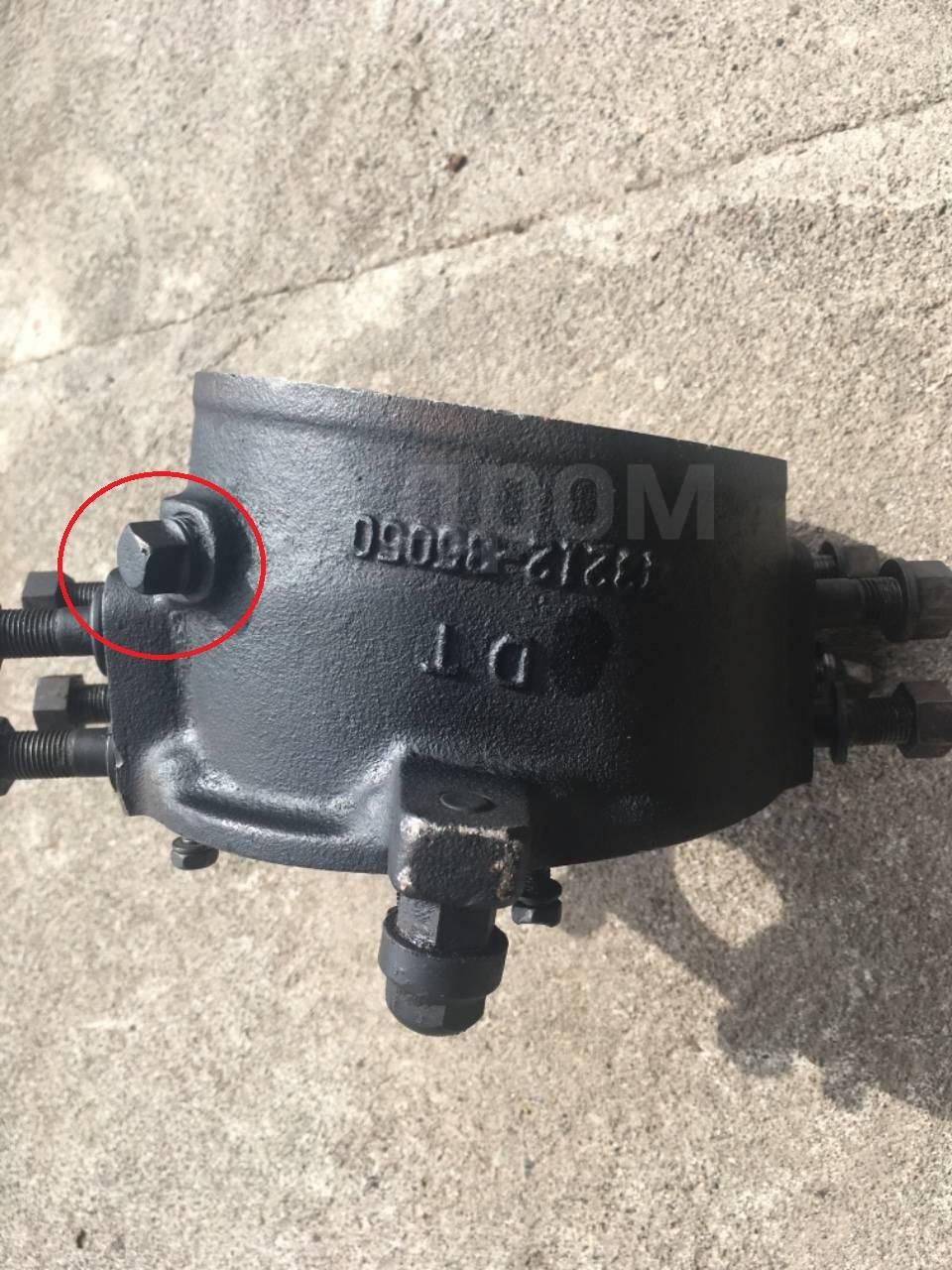

Это шкворень шприцуется через пробку или кулак?  (Шруз)
