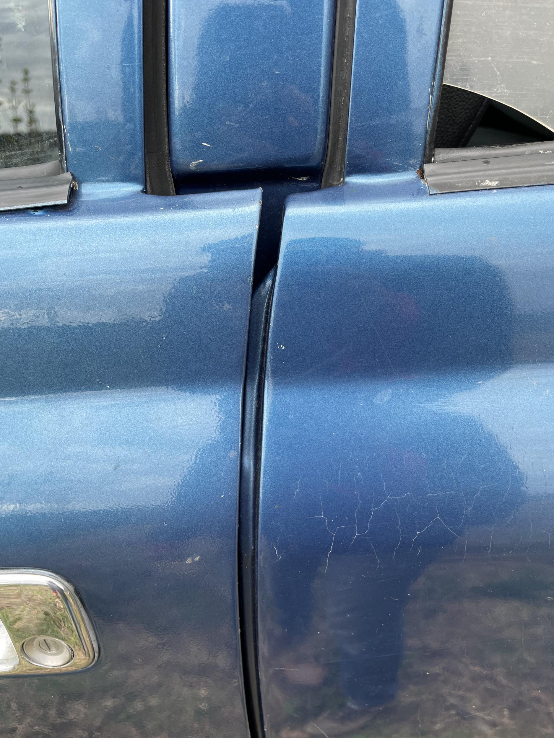

    Привет,

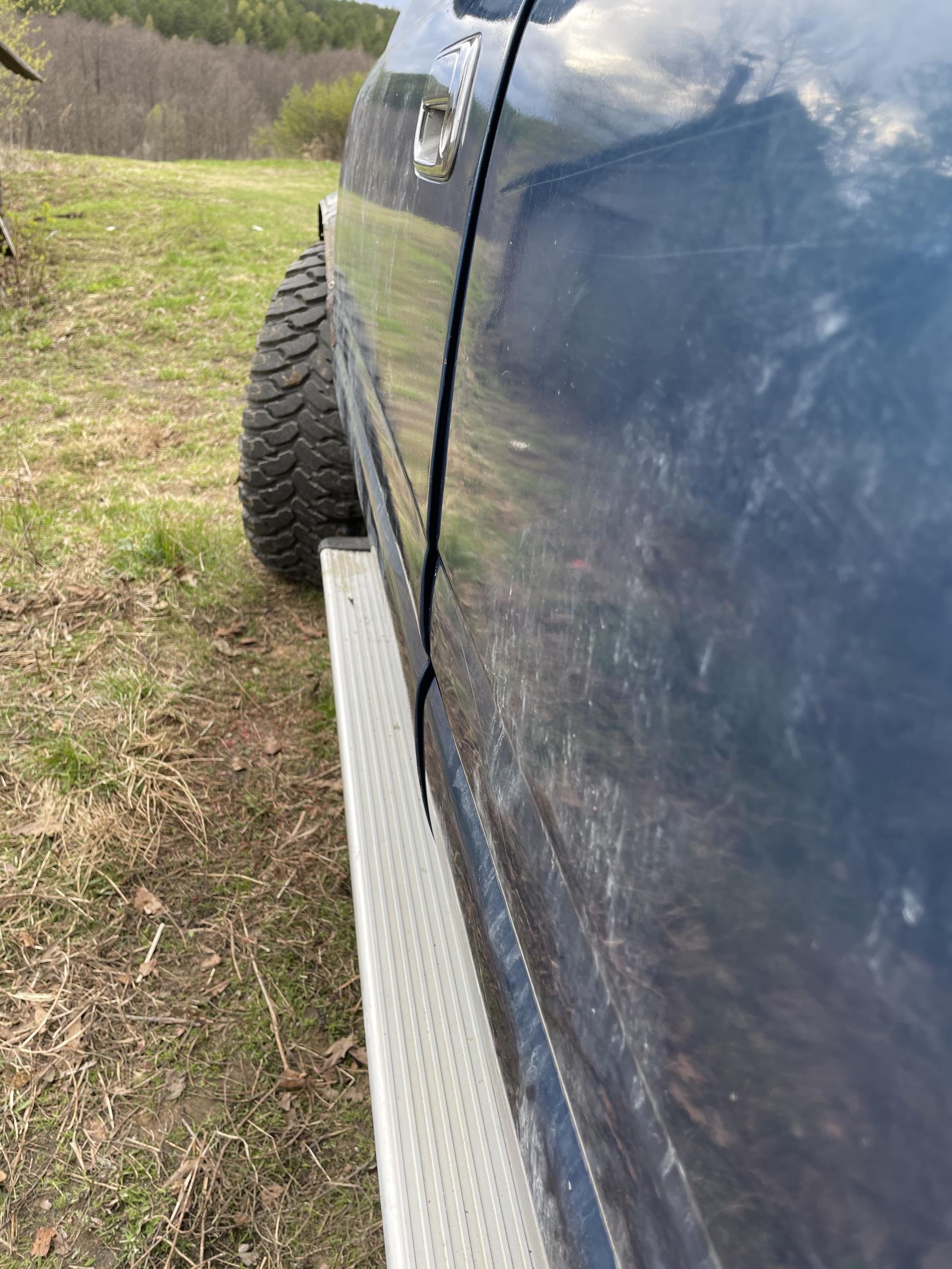

    решил тут поменять петли водительской двери. Чтобы не мучиться (так думалось изначально), решил снять крыло. Снял, сломал половину креплений (брызговик/крыло), ну да ладно. Дошло дело до двери, как ни выставлял петли, получается порнография. Почему-то дверь  не плотно прилегает.
    если не сложно, опишите порядок действий, как правильно выставить дверь.
    спасибо!!!

    если машина была в дтп то это не совсем просто,порой не возможно.
    Тут опыт нужен.
    а так ослабляются немного все гайки на петлях и замке дверь закрываете выравниваете ее в закрытом положении , а потом поддерживая на весу аккуратно открываете и фиксируете все болты.
    Удобнее делать с помощником.

    Если крепежные болты стоят "родные" те что стояли при сборке на заводе то дверь всегда будет вставать на "старое" место. При смене петель надо покупать новые т.н. "сервисные" болты. У них отсутствует внутренний посадочный конус. И соответственно дверь можно крутить как угодно в пределах размера отверстий. Кстати и закладные замковой петли внутри стойки приварены тонкой стальной полоской к штатному месту. Чтобы петля свободно двигалась эту полосу также необходимо оторвать. Может конечно на 80-ках и не так но на 105-м у меня так было. Пока все заводские крепления не уничтожил ни хрена толком отрегулировать не мог. Кстати и букварь тоже об этом пишет только его необходимо ВНИМАТЕЛЬНО прочитать. С закладухами замковой петли осторожнее, смотри не урони ее внутрь стойки а то потом "рыбачить" придется.
