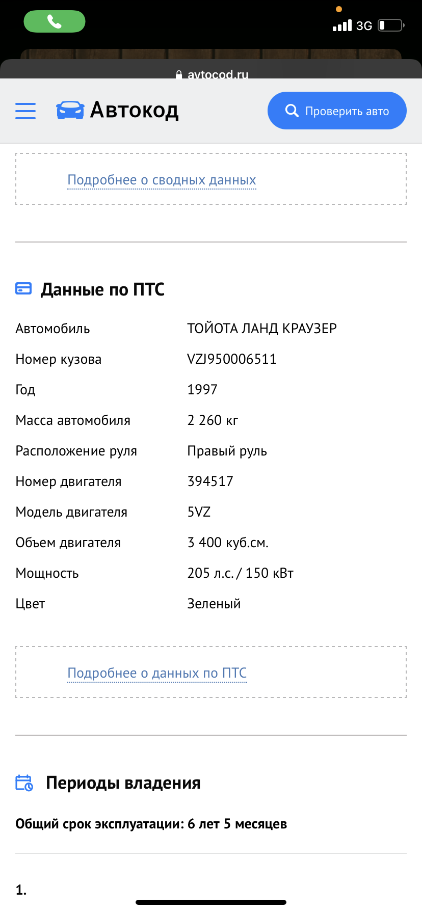

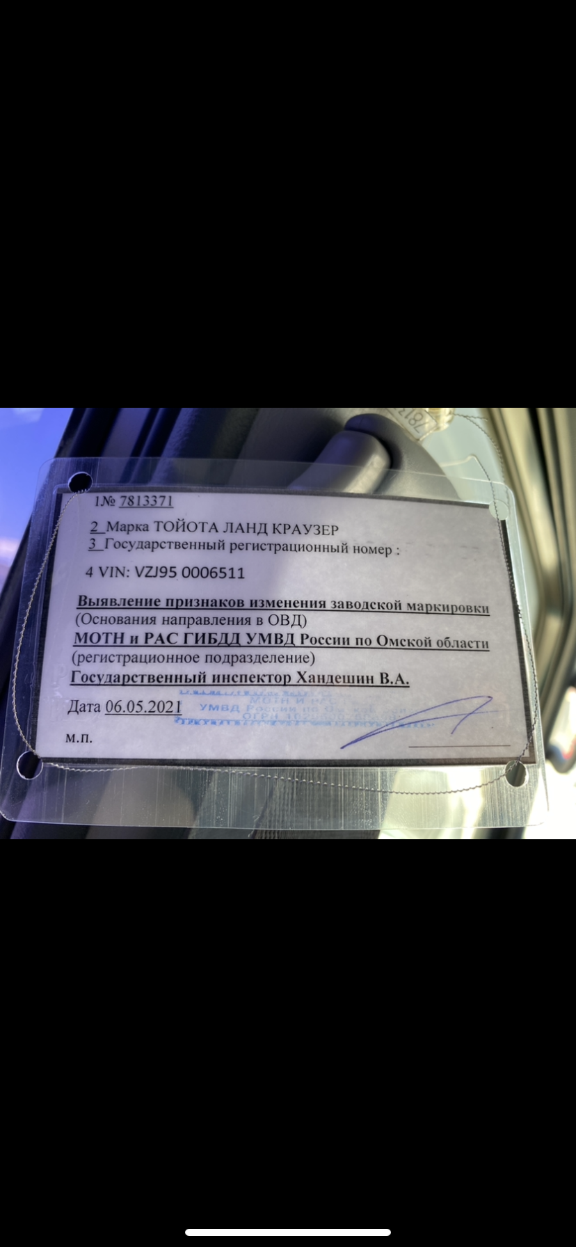

Отправили на экспертизу из за отсутствия номера кузова. В птс тоже указано что он отсутствует. У них машина бъется по базе левый руль, но акпп на других сайтах бъется по другому ( приложил скрин)

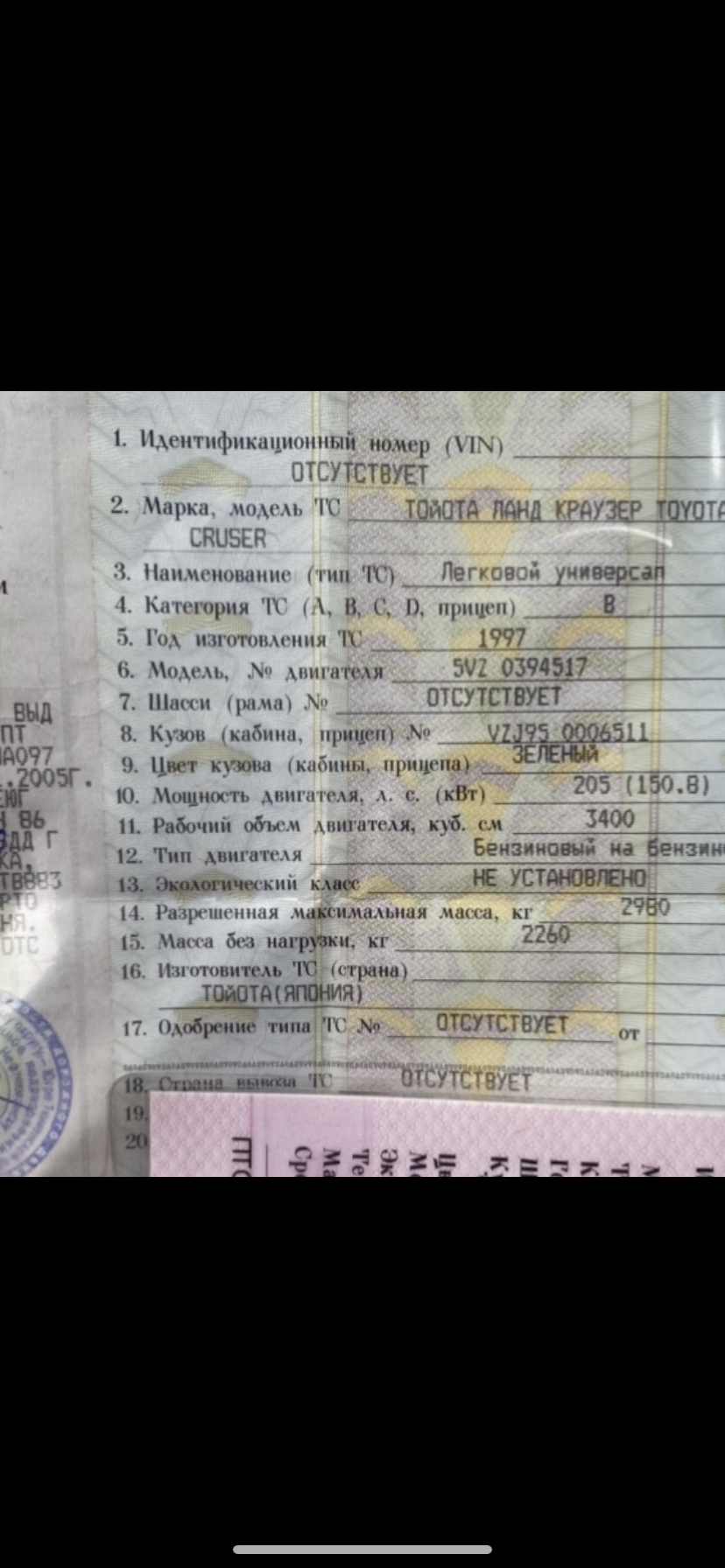

В птс номер кузова строчка перепутана с номером рамы, больше по по птс и самой машине не докататься. Машина левый руль, араб, механика. Но теперь не известно чего ждать от экспертизы. И почему везде ланд краузер?)
Это уже вам надо будет доказывать.
Надзор справедливо с вас требует предъявить 2 номерных агрегата, согласно ПТС.
4 часа назад, Filipp9655 сказал:
На вашем скане он есть.

А лс 205 откуда на 5вз? Там 178-184 что то вроде того.
09.06.2021 в 08:26, SCA сказал:
Да с потолка! Так часто бывает, от фзетфе взяли.
  • Откуда: Ленинград
  • Машина: Subaru
Просто налог на 10тр почти отличается в большую сторону, обычно наоборот делают.
Я к тому что мутные доки какие то)
9 часов назад, SCA сказал:
У меня на 22RE в доках было 205. Поругался с налоговой, стало 185. Пришлось переться в ПТИА и вернуть 114.

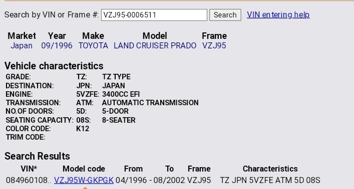

По фрейму чистый японец, с правым рулем и акпп, 1996 г.в. 8-местный, комплектация TZ, цвет К12 серебристый, если не ошибаюсь

это араб с  фреймом .все нормально . только фрейм бьется как правый руль . у арабов  . возьми нормальный каталог тойоты . было такое же ....
ВЫБОР ГРУППЫ УЗЛОВ
VIN/VDS
Каталожный код781140
Название04.1996 - 11.2002 LAND CRUISER PRADO
Дата выпускаSeptember 1996
Модель(Номер рамы)VZJ95W-GKPGK   ( VZJ95-0006511 )
Возможные комплектации модели
EngineBodyGradeATM/MTMTrans
5VZFETZATM5D08S
5VZFETZATM5D08S
  • Откуда: Cыктывкар
  • Машина: лк-100 .G-300
Engine     Body       Grade      ATM/MTM              Trans
5VZFE                  TZ               ATM          5D        08S
