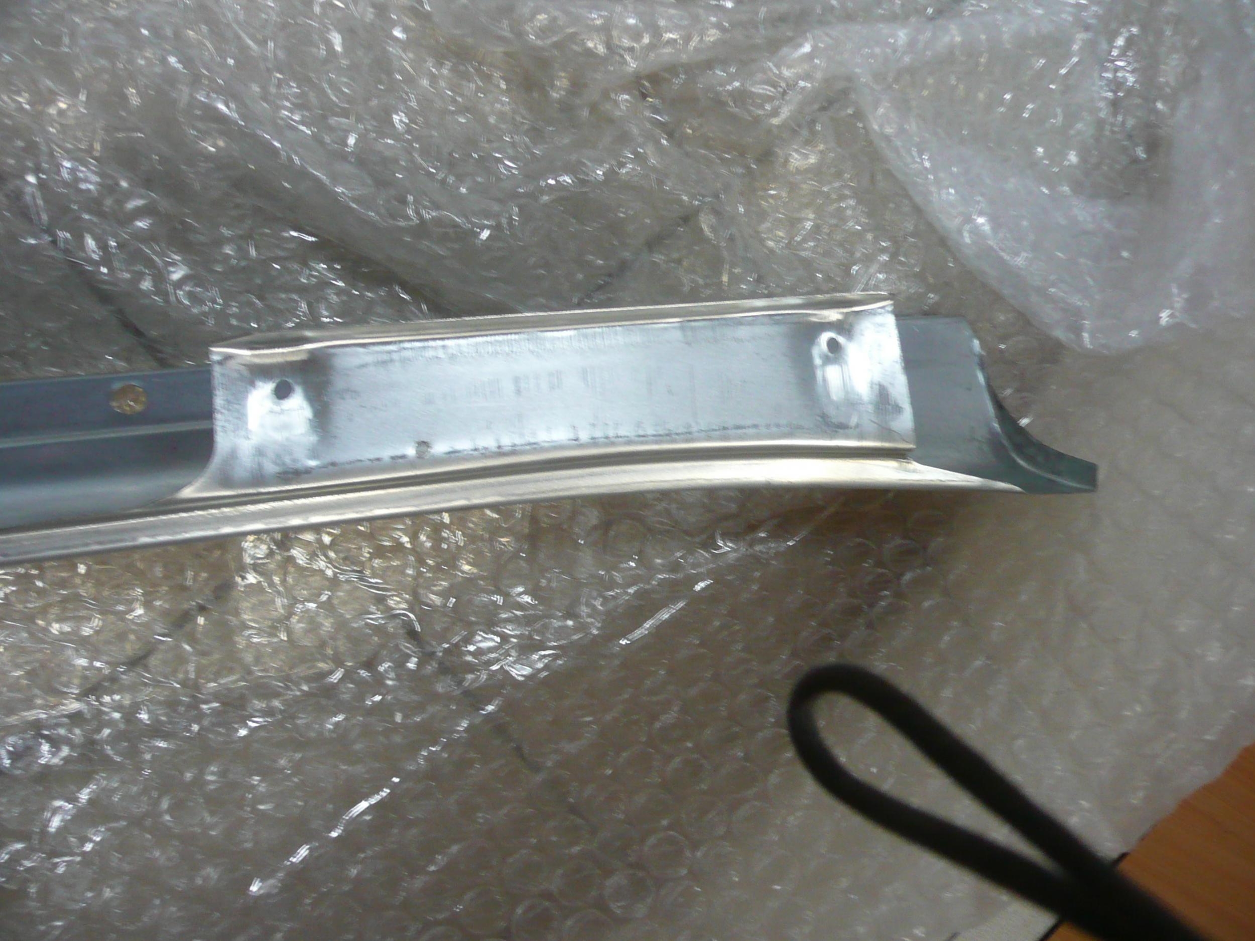

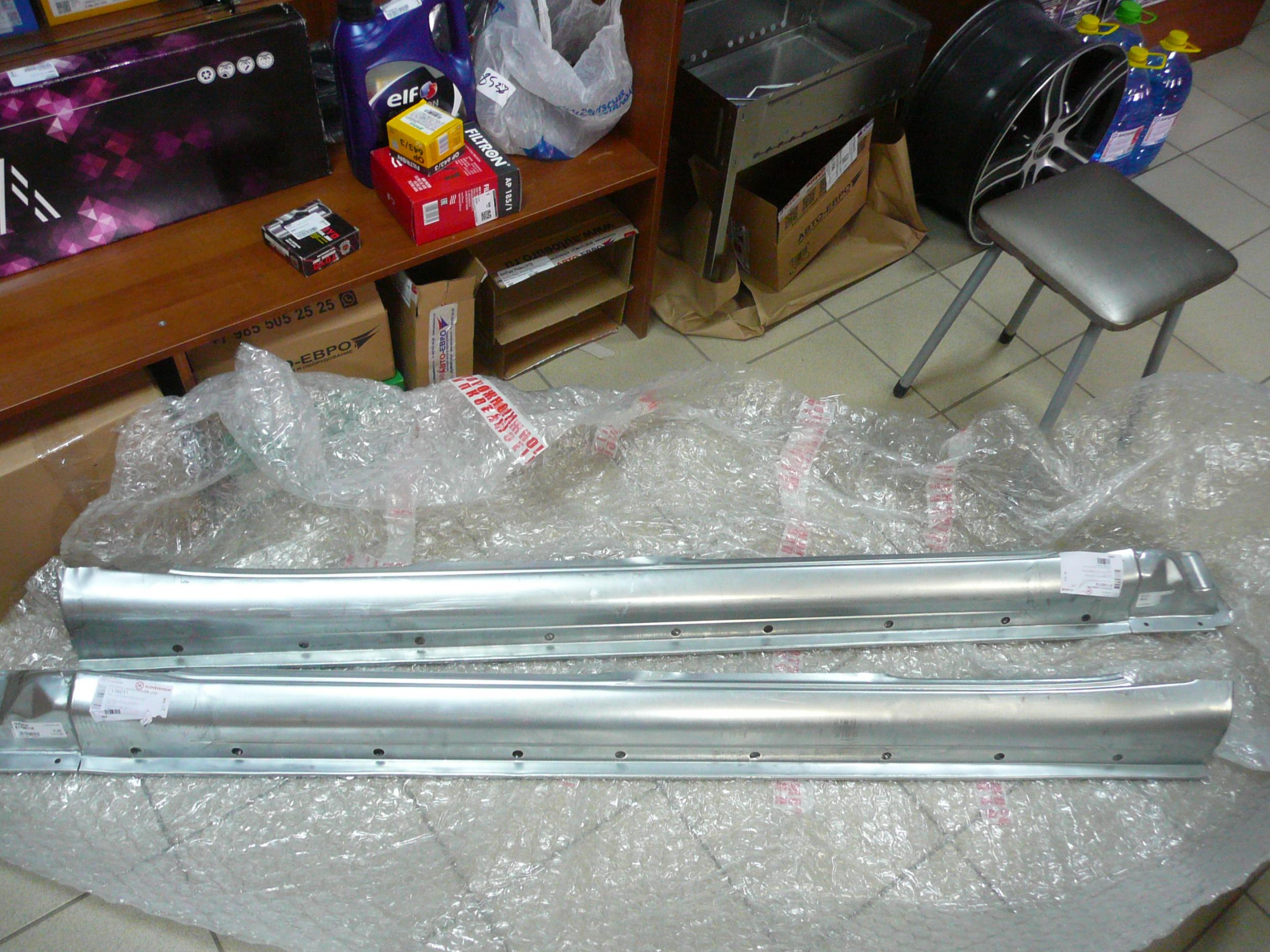

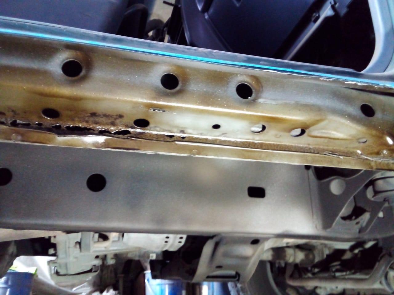

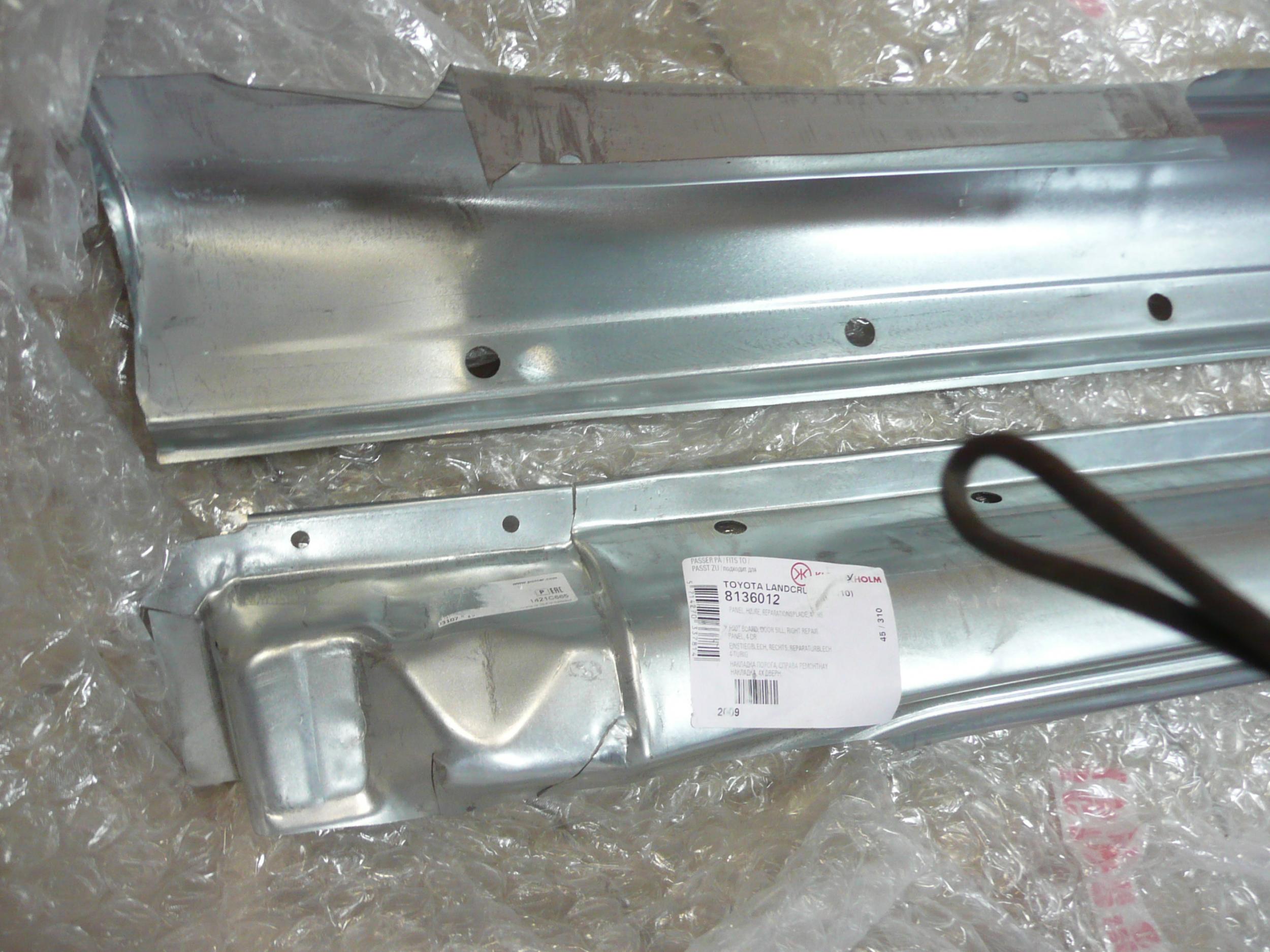

Покупал контрактный порог. После вырезания снаружи ржавого участка, стало понятно, что кроме его внешней части, так же потребуются замена внутреннего усилителя и  внутренней части, куда подножки крепятся.
Устал искать, но все-таки нашел кто продает целые пороги, не с распилов. Порог оказался без намека ржавчины, как с нового авто (на фото видно).

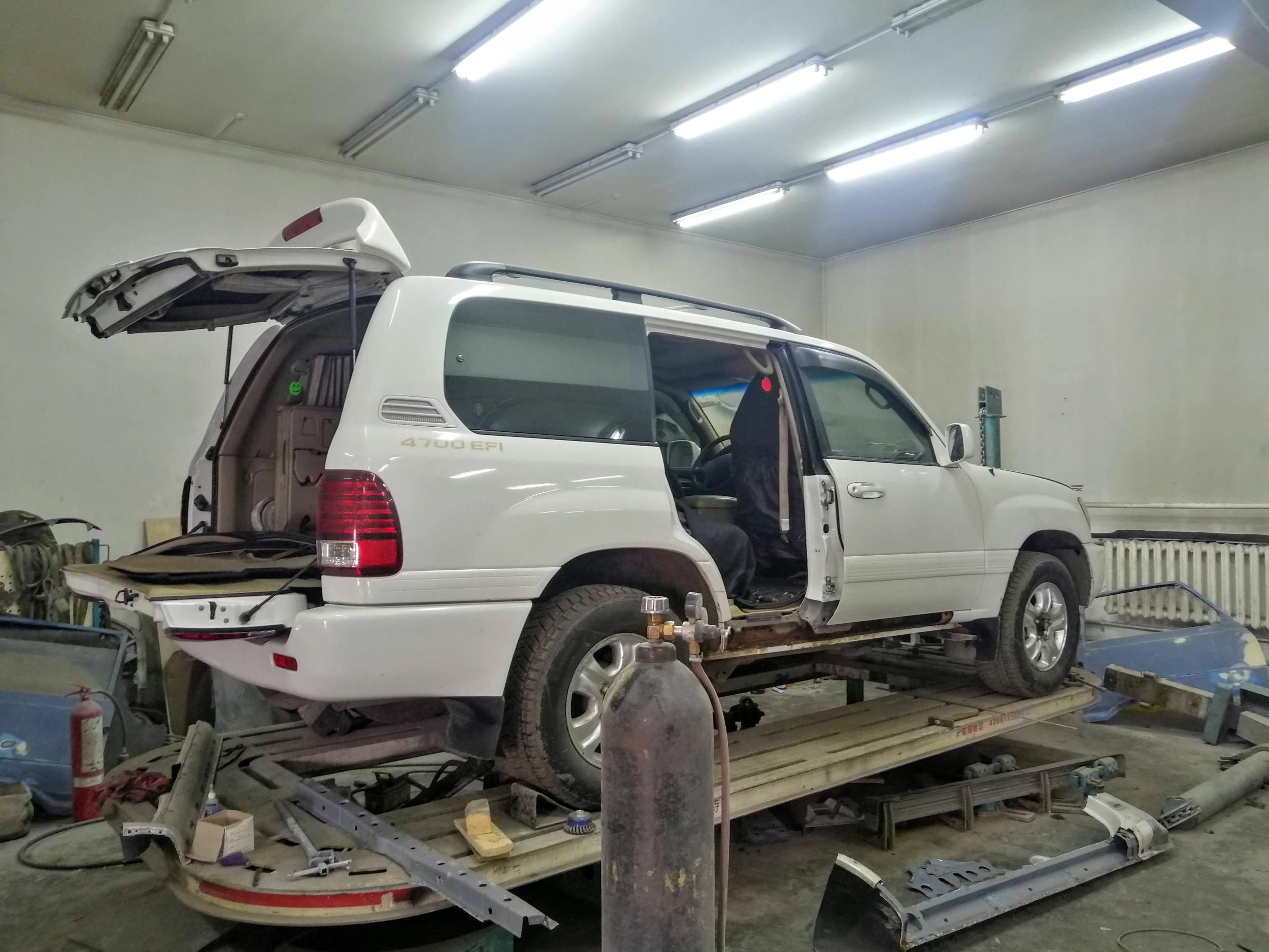

Мастер по ремонту освободился. Поставил машину на замену порога. Как я думал порог будет меняться от начала передней двери и до середины задней с покраской. цена вопроса 15 тыс.  А как у кого меняют? Фото выкладывать не буду. ....не информативные

Главное, при замене порогов, все вычистить внутри. Мы пескоструй применяем.
