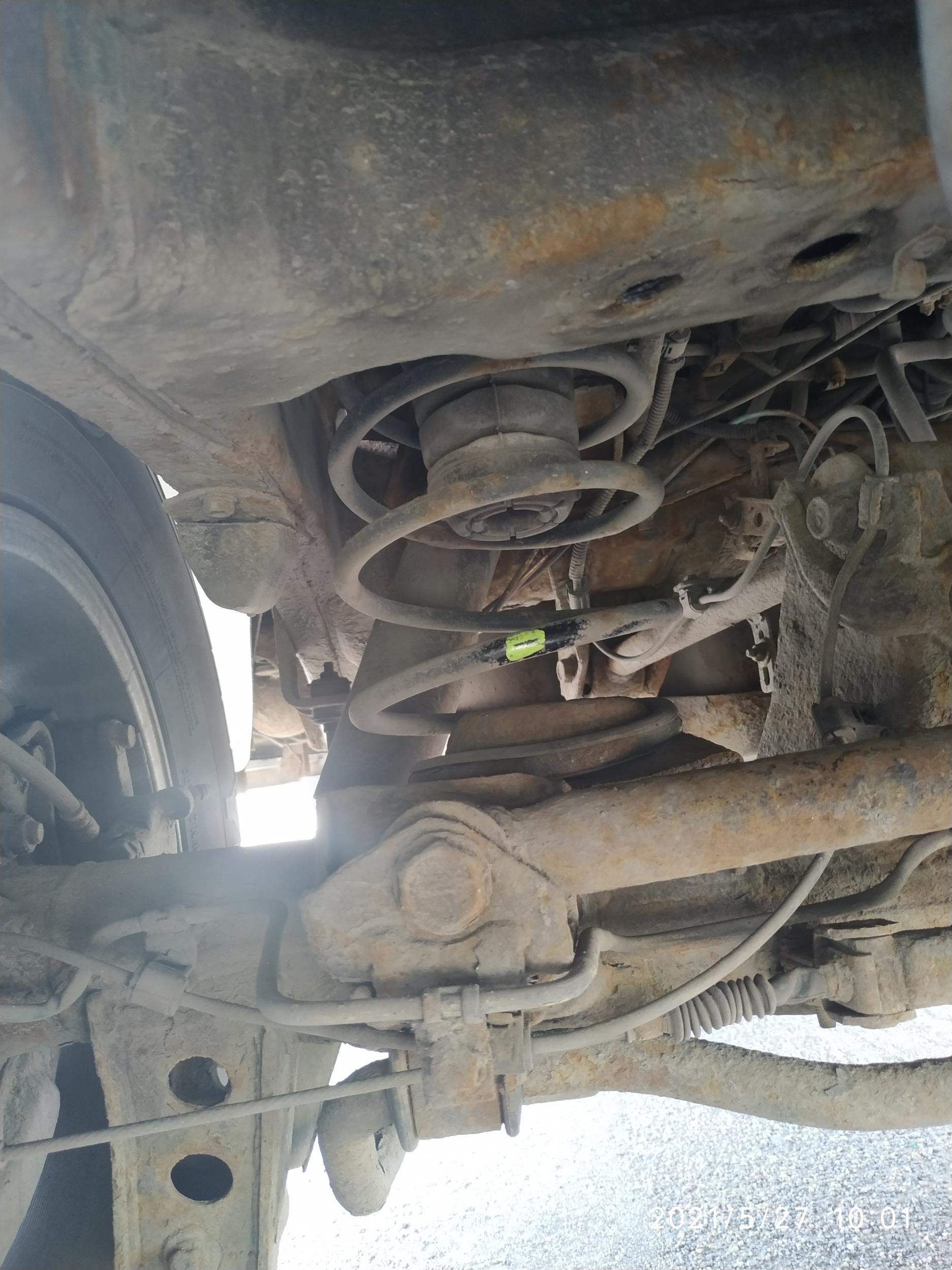

  • Машина: land cruiser 100 VX-R 4,7 1998г. АРАБ
Если кому интересно, посмотрел пружины на машине левая 48231-6A790, 515 мм желто-зеленая. Правая 48231-6A780, 500 мм коричневая. Диаметр витка пружины 12 мм.

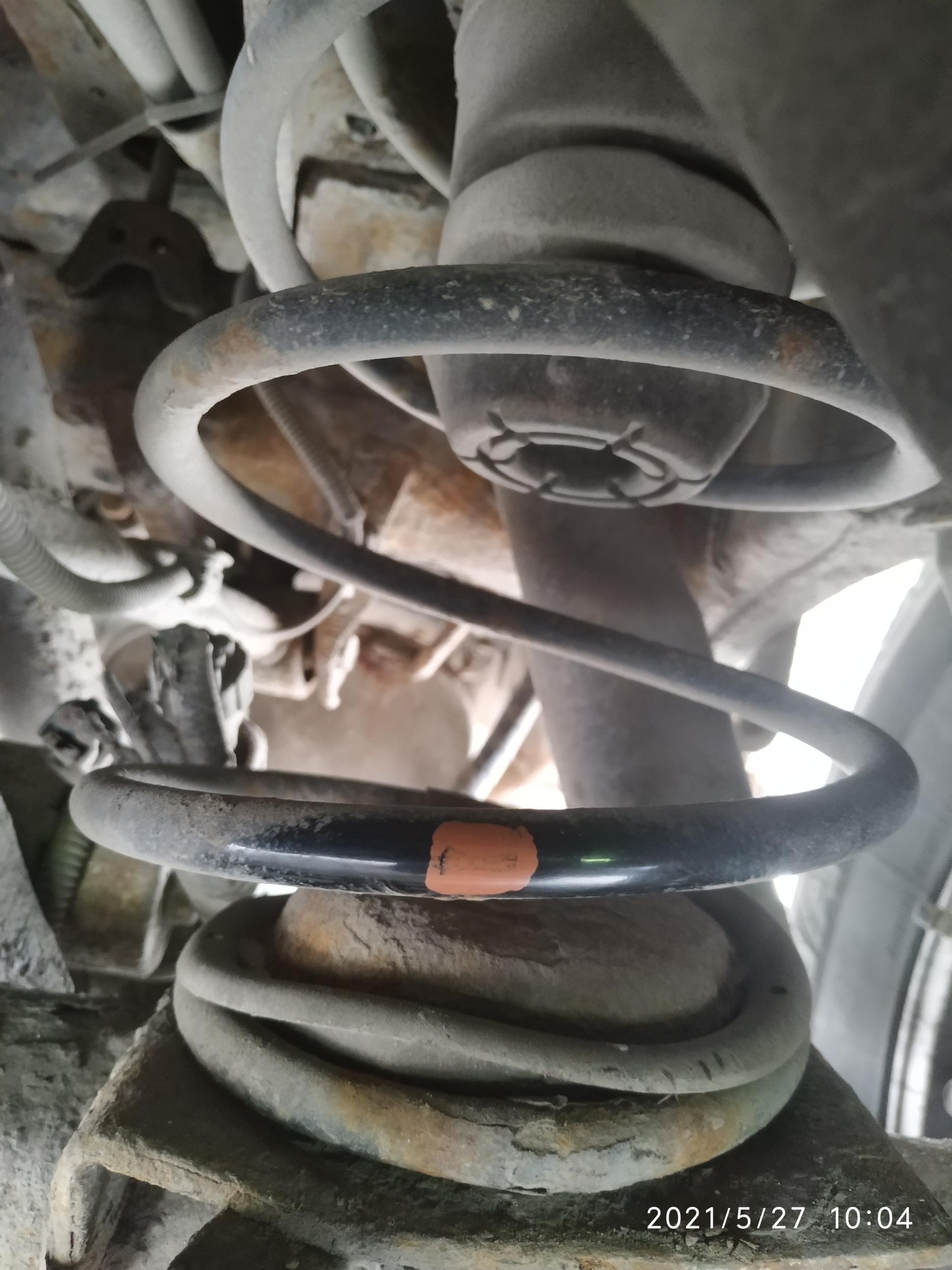

В копилку знаний:
48231-6A710   H=449.5 RED красный маркер,  диаметр прутка 13 мм
48231-6A750   H=455 PINK розовый маркер,  диаметр прутка 11 мм
48231-6A770   H=485 PURPLE пурпурный маркер,  диаметр прутка 12 мм
У меня стоят 710 (и по VIN они). Ставил НОВЫЕ 750, оказались очень слабые (давление по сравнению с моими старыми 710 поднялось аж на 2 единицы), да и визуально по прутку видно.
