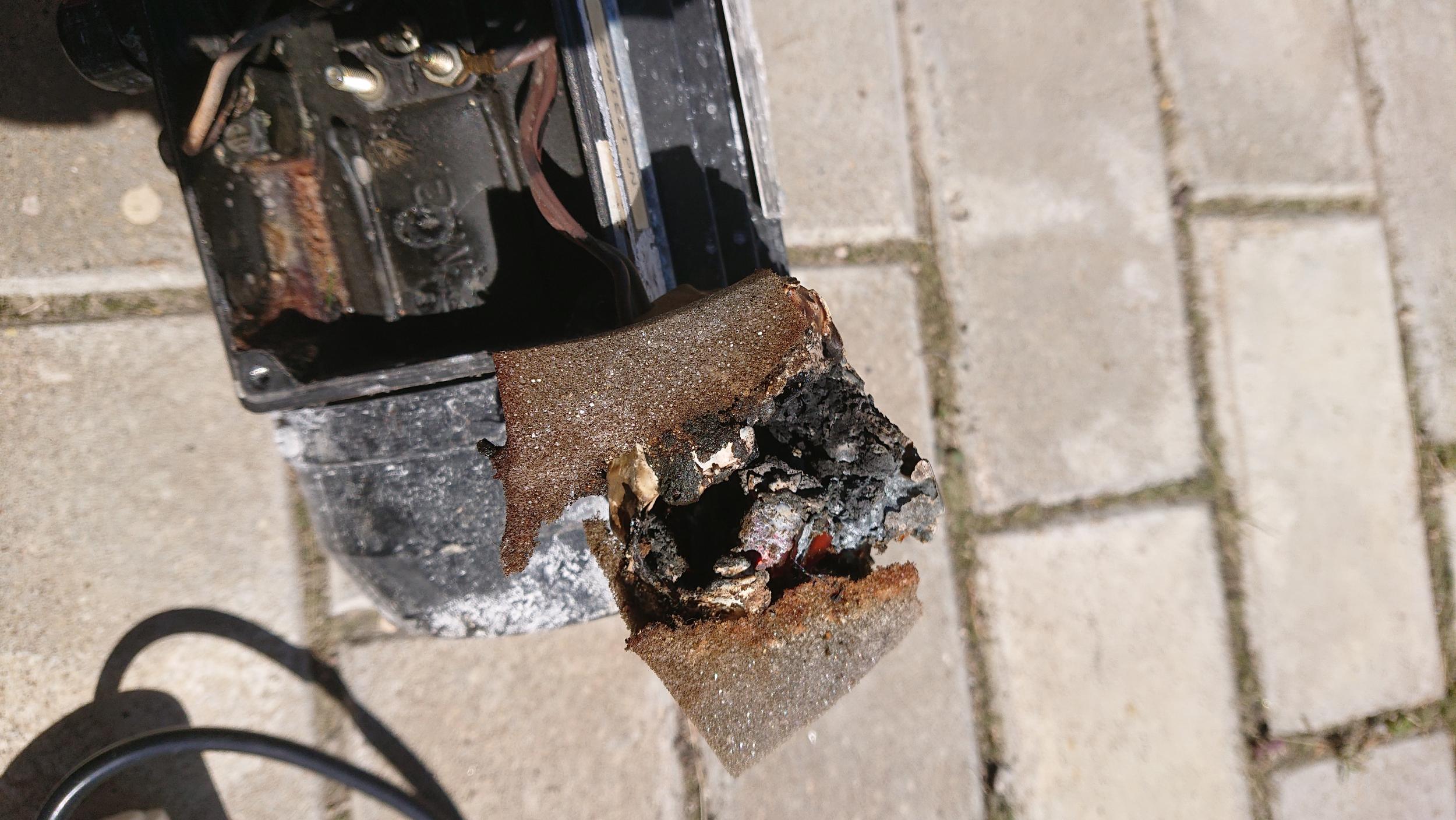

    У меня в бассейне стоит циркуляционный насос Kripsol Ondina OK-33, в нём есть пусковой конденсатор который с какого-то хрена взорвался. Насос купил новый, а старый решил чисто из детского интереса разобрать, посмотреть чё там внутри. Визуально всё нормально) Если проблема была только в конденсаторе, думаю попробовать его запустить, но кондёр у меня есть 60 мф, а там нужен 45. Подойдёт или покупать на 45?

    Заработало! Значит дело в кондёре было. Понять-бы по што его так расколбасило...
