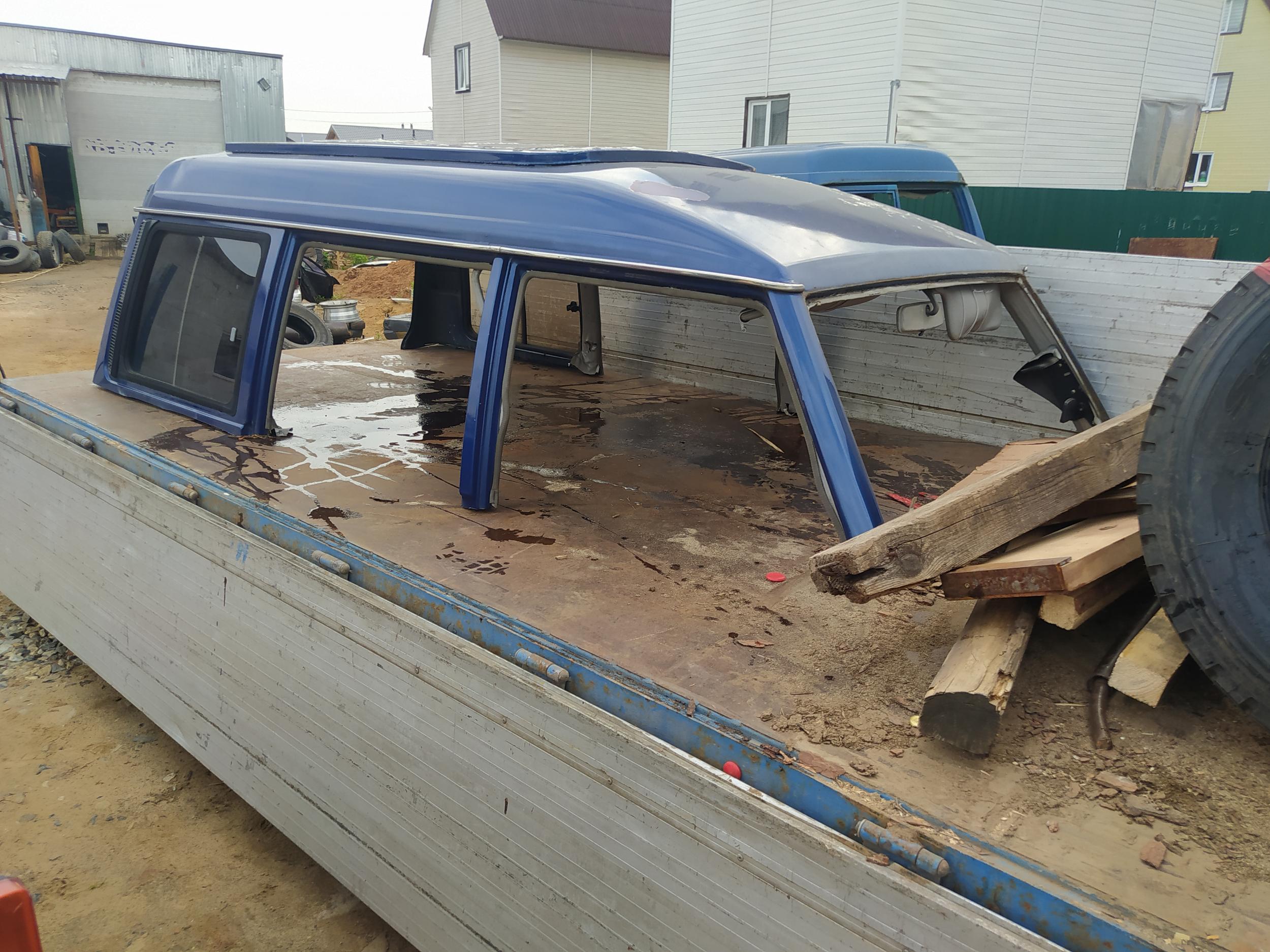

    Давно хочу высокую крышу на свой 130 сурф. Купил от паджеро 1 крышу. Нужен мастер с извращенной фантазией) ну и сварка чтобы все было на высоком уровне. Машина любимая, хочется сделать её красивой.

    Ну так линейку приставлял. По длинне почти в тю тю. По ширине ширине шире. Сантимов на 8 наверно. Я вот думаю может задние форточки тоже оставить. Ну это идея фикс пока. С чего начать пока думаю. Варианта 2.
    1.Просто срезать кепку с паджеро уменьшить ширину и воткнуть по самый конец лысой крыши. Но тут тоже проблема, загнутые стекла богажника у сурфа. Они залазят выше дверей. И это навело на мысль второго варианта.
    2. Упеньшаем ширину, вырезаем задние штатные, а на их место встают задние открывающиеся форточки. Плюс появляется водосток.

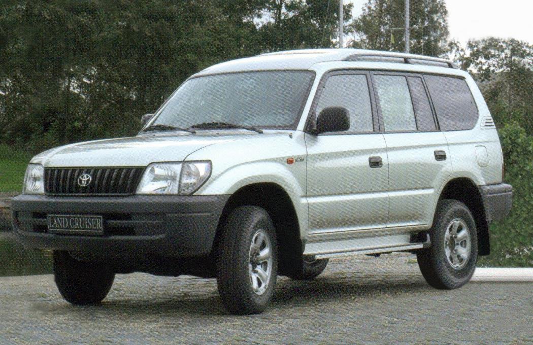

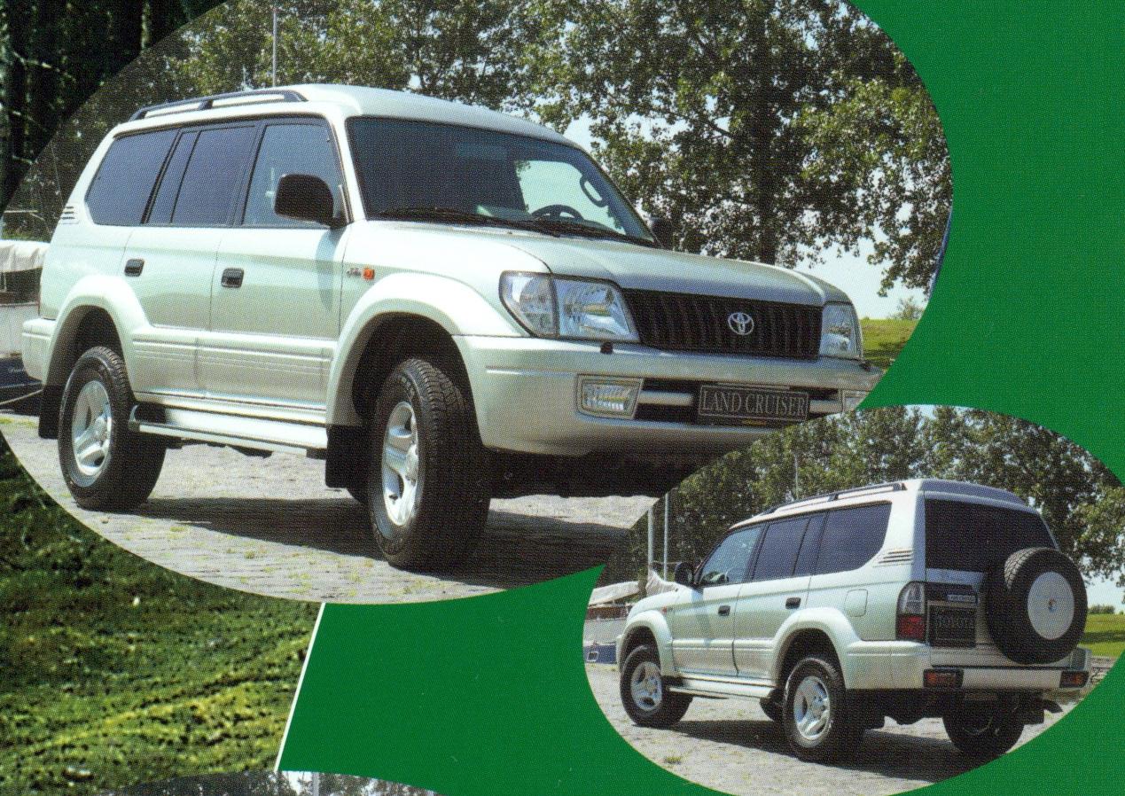

    Посмотрел на ум пришло только это. В свое время 80-ки/90-ки прадики грузовые тоже мелко серийно выпускали для Европы, вроде в Нидерландах, расстаможка на грузовые авто была в два раза дешевле. Так вот там решили всю крышу не кромсать, а просто сделать пластиковую нахлобушку. Я как понял вырезали середину крыши и крепили эту накладку. Из Сурфа в свое время в качестве концепта вообще решили сделать кабриолет

    Крышу взял чтоб порезать. Даже если не получилось бы. Но я думаю что все будет нормально. По крайней мере буду пытаться.

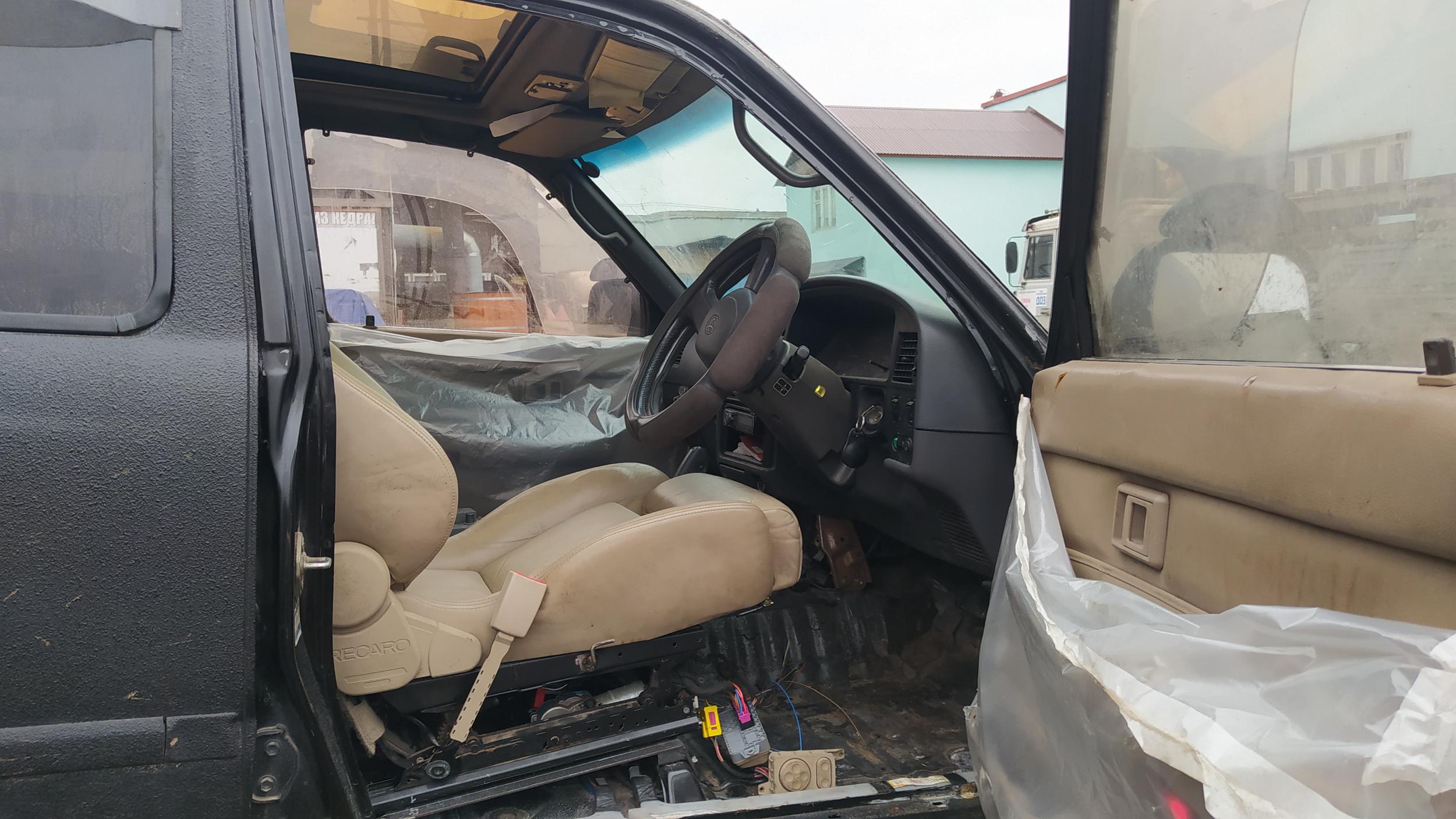

    Уже примеряю внутреннее пространство на спальнике

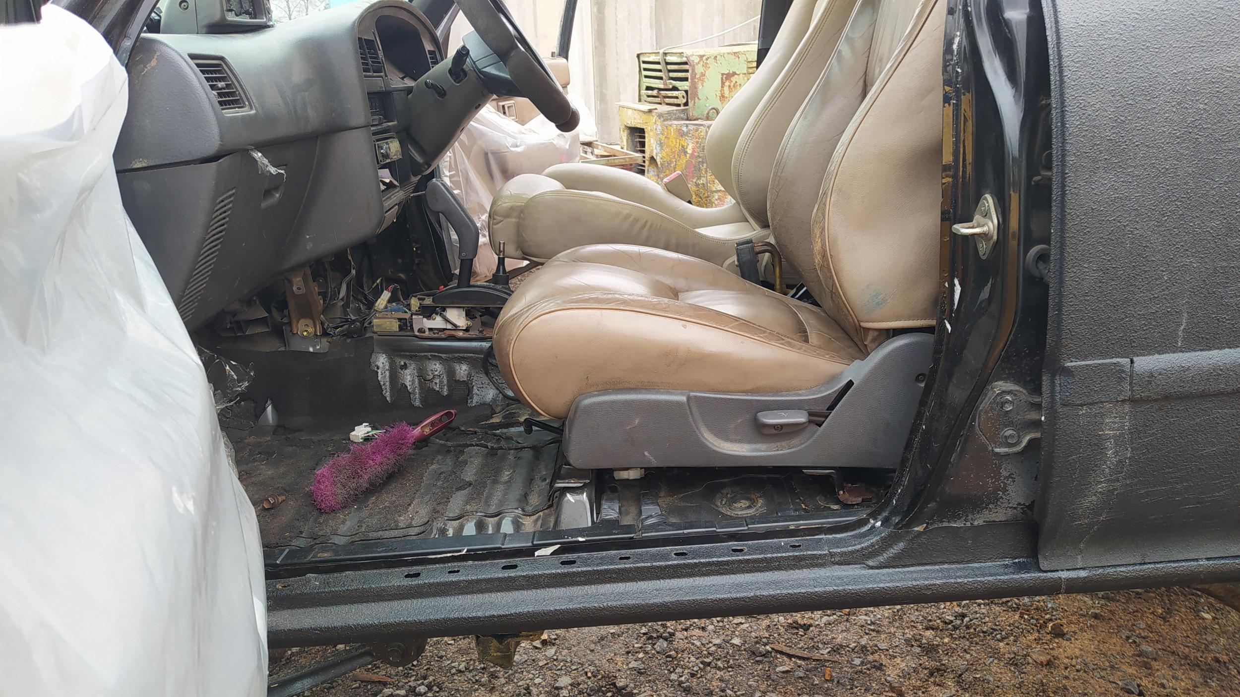

    Я сделал переходники, поставил рекаро от А8. Посадка пока на уровне родной. Но есть еще лифт 10см. Ввеврх. Регулииовками. Для того чтобы сесть как человек, надо еще сантиметров 5. А это прям в потолок. Вот и кубатурю

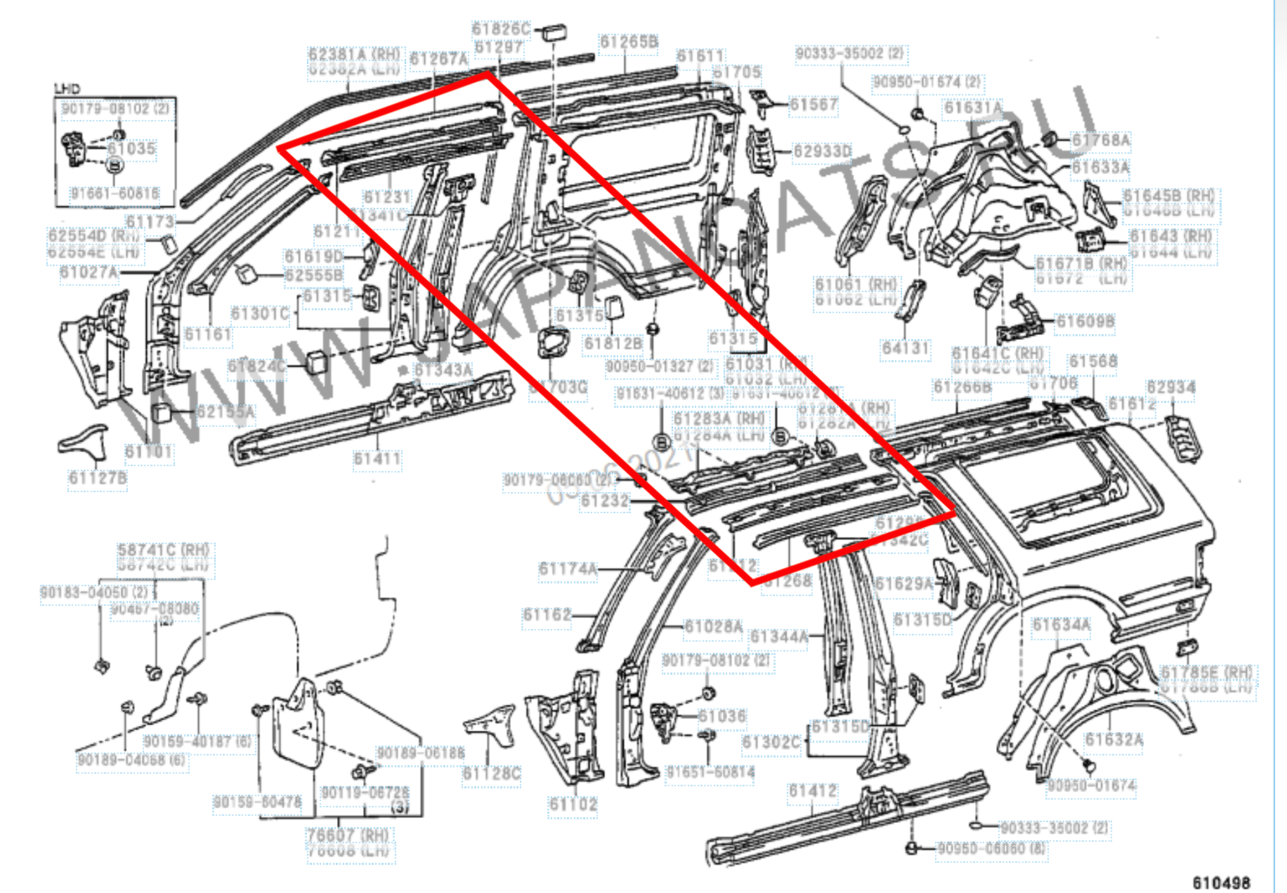

    У любого кузова автомобильного есть силовой каркас.  И не важно есть рама или нет. В данном случае предлагается ради 5 -10 см над головой порезать этот каркас ( а у 130 кузова он достаточно мощный ) и приварить жестянку сверху.
    Вот смотри
    Предлагается это все срезать и приварить сверху шапку жестяную.
