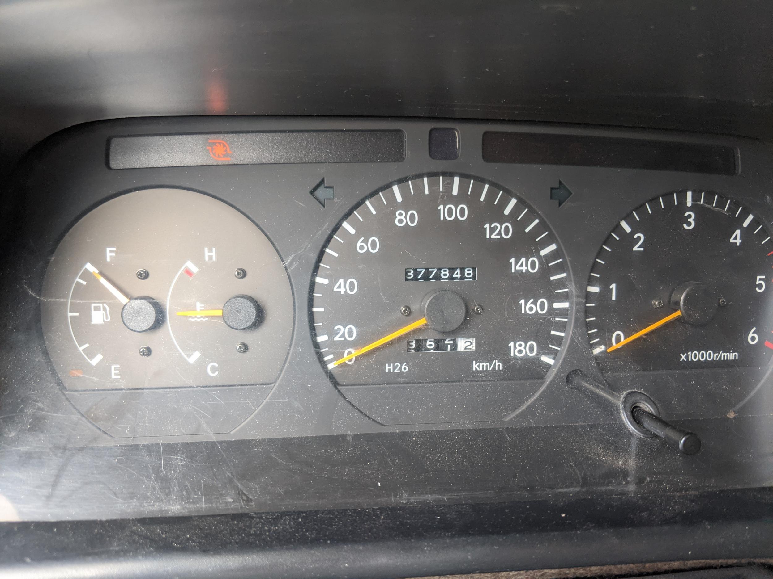

    Встречал на форуме такой индикатор. Не гаснет во время работыPXL_20210813_101611286.thumb.jpg.06ef6b86172fce2e16362b87932d5531.jpg двигла. С чего начать?!

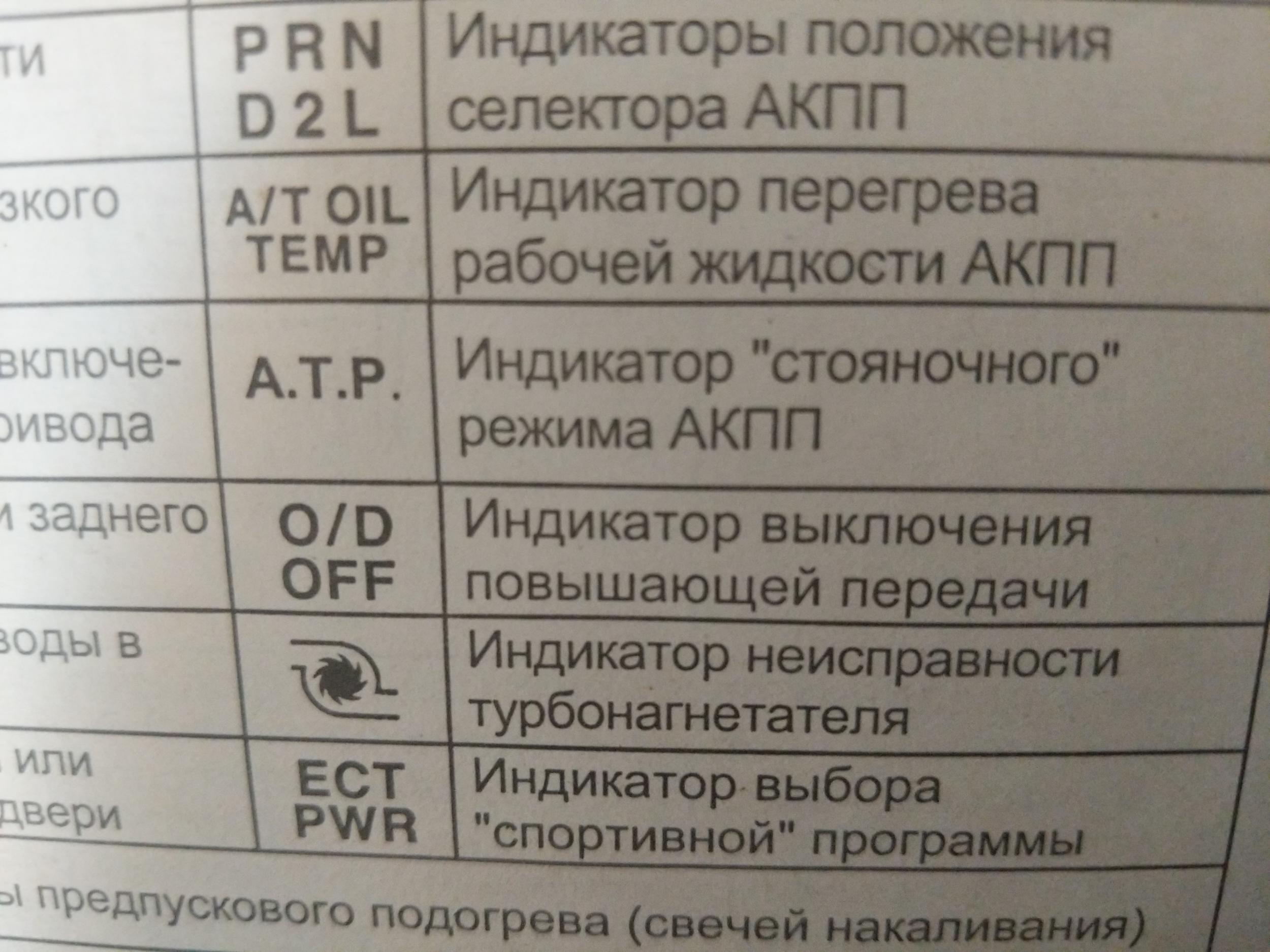

    В мануале указано, что это индикатор неисправности турбонагнетателя16288543645284172009371751185397.thumb.jpg.26d9b2c0928372e3e0415fad99a86ca1.jpg

    проверить не отвалился ли провод от датчика давления турбины.
    • Откуда: Зелик
    • Машина: ToYoT
    При замене ТНВД предыдущим владельцем не стали заморачиваться с проводкой. Я заморочился: теперь работает тахометр и ушла ошибка турбонаддува.

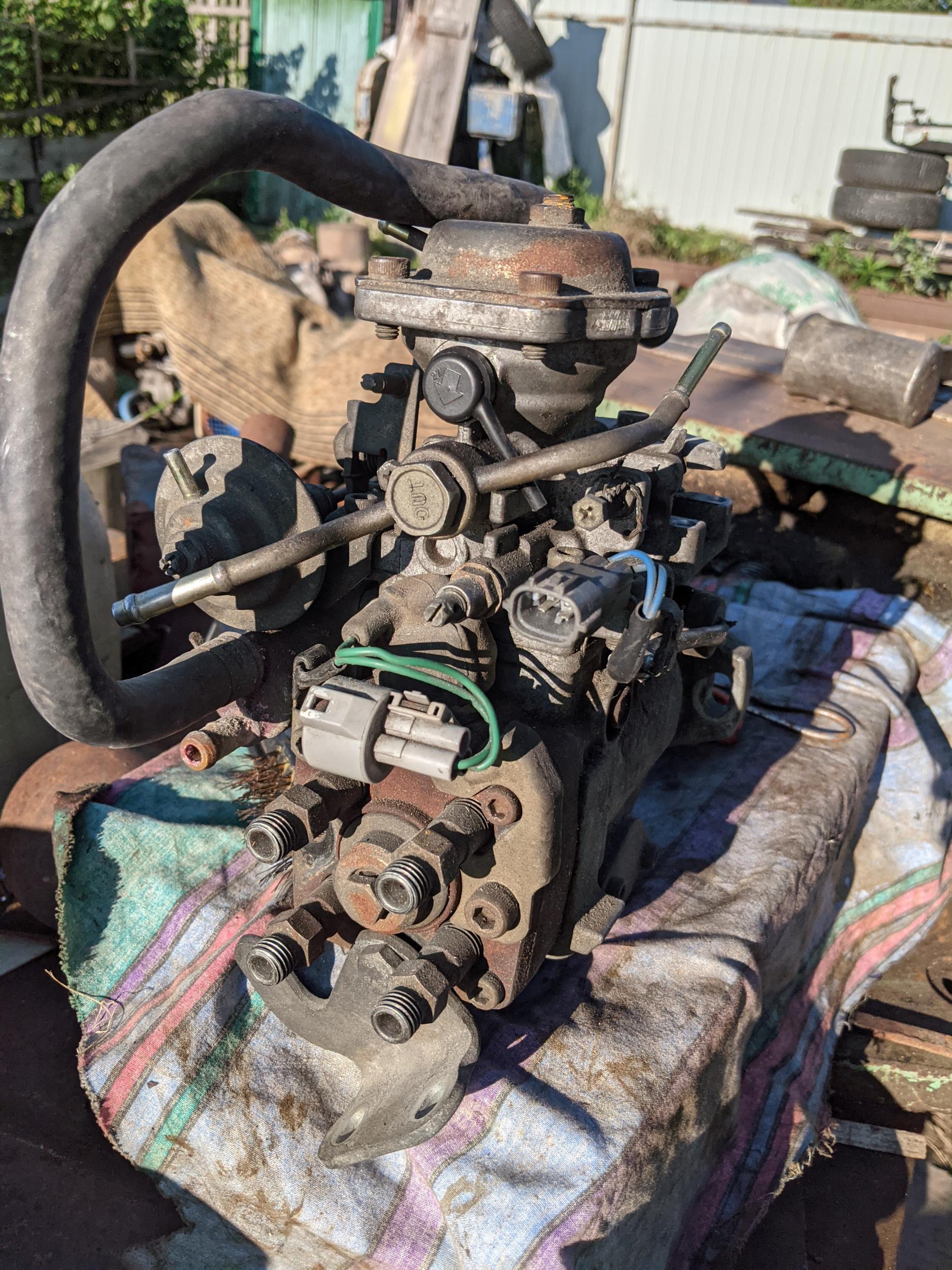

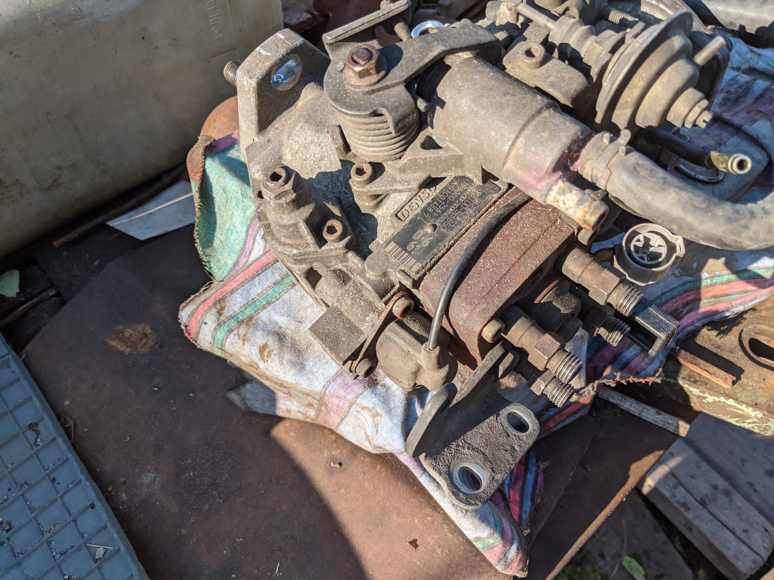

    Но появился новый вопрос: что за электроклапан снизу под шильдом на родном тнвд
    • Откуда: 47регион
    13.08.2021 в 22:11, KEVIN сказал:
    Клапан изменения угла впрыска. :russian_ru:

    Эт как, всмысле впраском регулируется раннее/позднее зажигание?!
    Просто до меня поменяли ТНВД, и на машине стоит без этого клапана, и сам ТНВД както неестественно выкручен в крайнее положение крышкой в сторону от двигла (2LT)
    • Откуда: 47регион
    12 минут назад, KEVIN сказал:
    сам ТНВД как-то неестественно выкручен
    Не нужно путать начальный угол и угол регулирования. насос на фото, мамонт зарождения эпохи электронного управления процессами тнвд. :sarcastic_hand:
    Если клапан правильно прикрутить к соответствующему мозгу, ехать станет веселее..:buzz:
    Изменено пользователем Predator
    • Откуда: Зелик
    • Машина: ToYoT
    Прошу рассказать подробнее, так как я считал, что 2LT максимально прост и надёжен. Всю дорогу с Карелии меня не покидало чувство, что двигло работает далеко не на полную мощность, вялый-вялый для его состояния. Когда дома сделал тахометр (ушла ошибка турбонаддува), стало чуть "веселее", но всё равно не покидало чувство, что он должен тянуть бодрее.
    Теперь точно решил отдать в ремонт родной насос (который на фото), и воткнуть его обратно. Вот только не могу определится: отправлять Дизельмастеру в Дзержинск на ремонт, или искать здесь в маскве по месту где отремонтить, МАДИ на Ленинградке например. Что посоветуете?!
    Я правильно понял, что "веселее" это значит движок будет намного бодрее?!

    Я правильно понял, что на этой машине 1999 гв есть мозги двигла?!

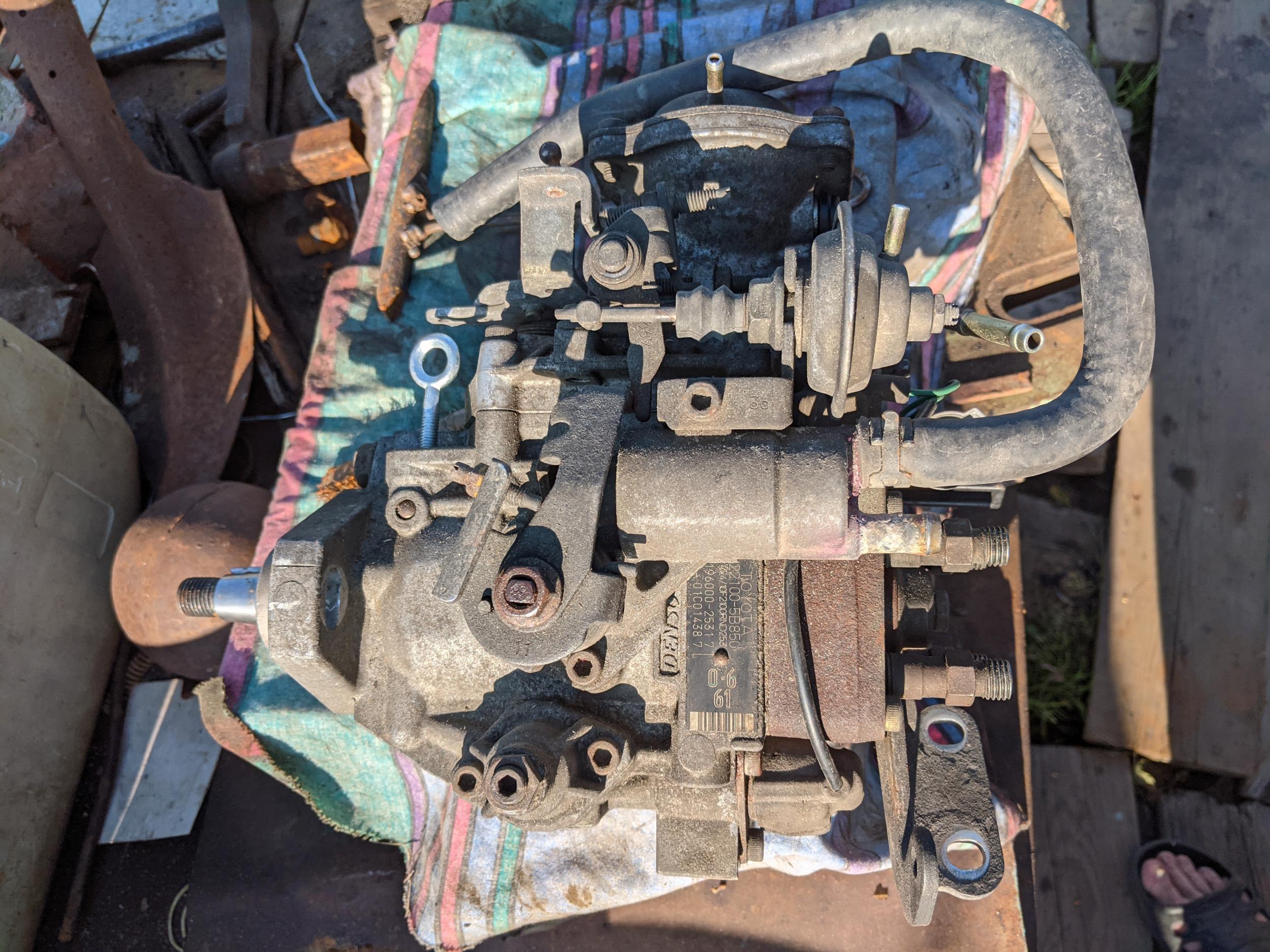

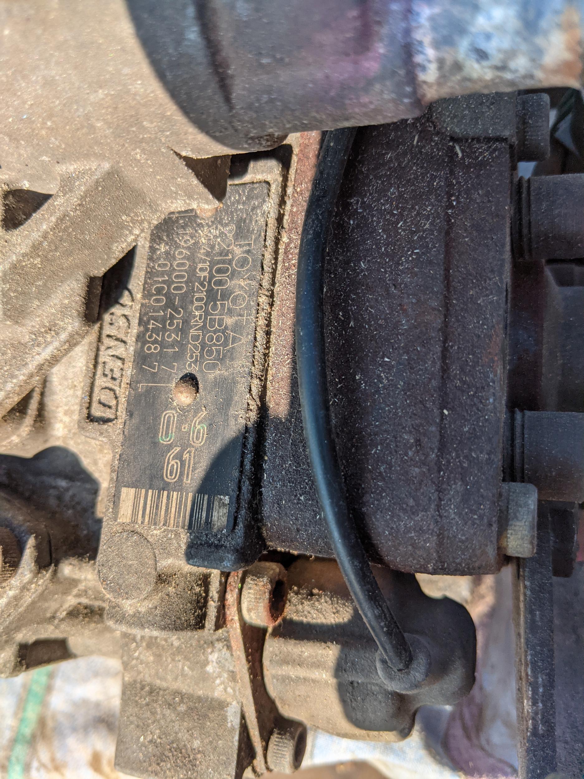

    Ещё фото насоса:
    PXL_20210813_144705257.thumb.jpg.0edde816cb019f84e43e8eae3d39fcc8.jpgPXL_20210813_144751815.thumb.jpg.c370849384ed17da157375e988efaa21.jpgPXL_20210813_144655658.thumb.jpg.93d45c77f2bd5295c07d3d35d2b56e77.jpg

    • Откуда: Spain Torrevieja
    • Машина: UZN 130 1UZ-FE
    8 часов назад, KEVIN сказал:
    У япов чего только не было...:ph34r2:
    Хайлюкс с 2LT-e лично у меня был 91 года, а начал производится и того раньше.
    И если у вас с конвеера стоял тот насос что на фото, то можно определенно сказать что и мозг им управляющий тоже был или есть.

    Нашёл по каталогу, что есть блок управления эмиссией топлива, видимо о нём речь. Тогда почему с отключенным клапаном на приборке не горит никакой индикатор ошибки?! Достаточно подсоединить лишь этот клапан к штатной проводке, или, всётаки восстанавливать родрой тнвд?!

    Узнал, сколько будет стоить ремонд тнвд, и решил что буду ездить на том что есть)
    • Откуда: Зелик
    • Машина: ToYoT
    Дизельмастер из Дзержинска написал, что с клапаном машина не поедет веселее, я уже запутался...

    Подскажите как правильно прикрутить этот клапан к мозгу

    Я и не обещал динамику спорткара.. Могу уточнить, "угол" станет более адаптивным к нагрузке ,оборотам, к температуре. Это в свою очередь влияет на динамику , расход.:russian_ru:

    Да мне и не нужна динамика спорткара, но чувствую интуитивно, что двигло не развивает максимум своей возможности, и расход, пусть и полнопривод, но велик...
     У меня тоже хард полетел, без компа я. Но может хоть какие-то слова запомнились по которым можно порыскать в интернете как подсоеденить этот клапан, ну нет у меня сейчас 35000 на восстановление родного ТНВД, а уж оч сильно хочется решить эту проблемму...

    Тоесть выкрутить клапан с родного насоса и повесить на родную проводку тоже толку не даст?!
