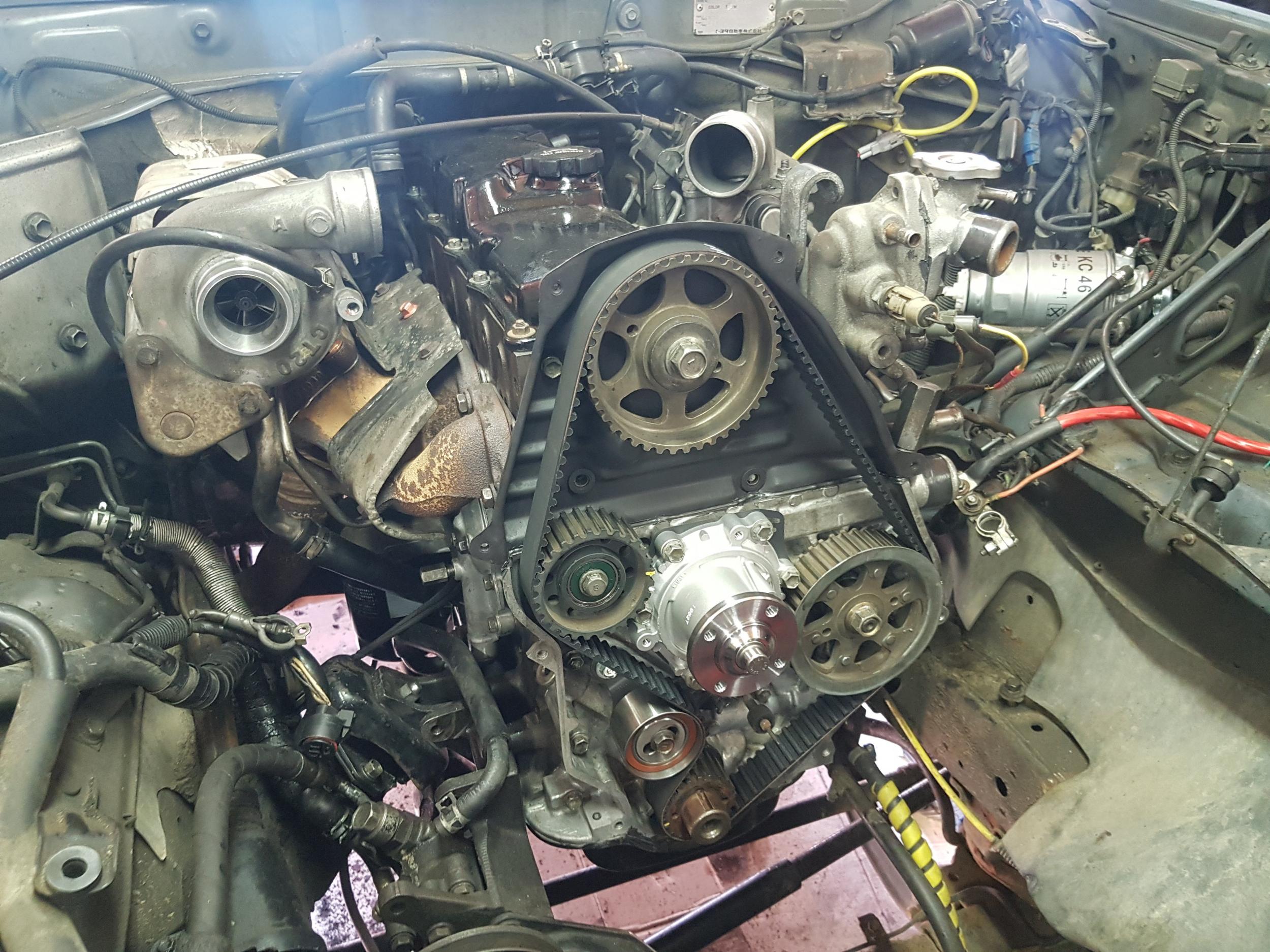

Всем привет. Небольшая предыстория.
Меньше года назад стал счастливым обладателем 78 прадо с 2lte. Двигатель хорошо так подъедал масло, так же очень сильно сапунил, но при этом всегда заводился и ехал. Автомобиль очень нравится, и немного поездив решил что мотор надо сделать. В общем расписывать не буду, но сделал капиталку двигателю, в 3й ремонтный размер. Гбц так же перебрали шлифанули и опресовали, все ок.
Неделю катался радовался, но на трассе пошел на обгон, двигатель нагрелся, и загазил (или наоборот).
Немного отошел, собрался силами, снял гбц, выявил место гре пошли газы. 3й цилиндр от грм, между гбц и прокладкой тонкая копченая полоса прямо до канала охлаждения.
Гбц отвез на опрессовку, все ок. Прогиб минимальный, шлифанули 0,05.
Опять все собрал, снова новые болты прокладки и пр... Параллельно устранил косяки с тнвд и проводкой. Машина прям поехала, даже не ожидал. Опять ездил неделю, обкатывал.
И тут на трассе пошел снова на обгон, на этот раз в гору и снова все повторяется, снова бачок бурлит, тачка греется.
Серьезно задумался насчет свапа на бензин, но это затянется, а щас надо машину на ход поставить, тем более щастье было так близко.
Вот теперь самое важное, в чем может быть косяк? Прокладки и болты ставил Victor Reinz, не орига, но фирма хорошая. Тянул динамо ключом, с доворотами как в мануале. Может есть какие то нюансы с этим двс при сборке что в книге не указаны...
Возможно ли чтоб была микротрещина которая не проявляется при опрессовке? Третий раз на этой гбц собирать не хочу, попробую другую поставить, но уже стремно если честно, что снова повторится все...

Всем привет, с новым годом. Пользуясь первым днем праздников доехал наконец до гаража и скинул голову.
Все опять так же как и в прошлый раз. Продуло прокладку опять в 3 цилиндре.
Сравнил с прошлой прокладкой
Место прям ровно по середине. Я сам считаю что имеет место быть слабая затяжка. Болты как то легко открутились. Ну и прокладки оба раза использовал не оригинальные Victor reinz. Сейчас уже приобрел оригинальную, и 2 комплекта болтов намутил родных.
Еще мне местные гаражные мастера советовали протягивать гбц в несколько этапов с с интервалом в день. Что думаете?
И еще очень напрягает, что все форкамеры в трещинах. Есть ли смысл их менять?
Изменено пользователем oleg102
Ну интервал день это много. Часик за лаза и строго по книге.
Треснутые и ладно, плоскость бы гбц проверить
