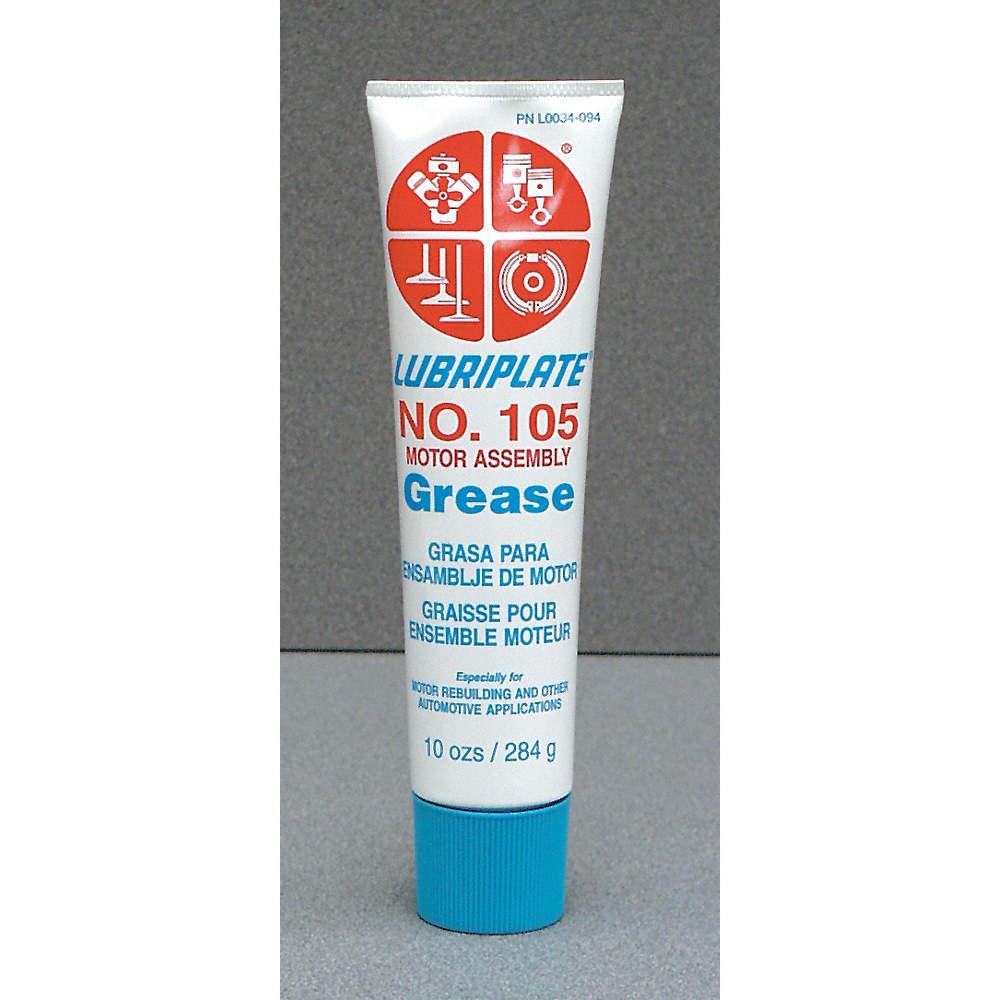

    Всегда держу под рукой такую мазяву, если приходится что-то собирать-разбирать по трансмиссии, ходовой или движку:

    4 часа назад, Chuck сказал:
    Дело хорошее, а вы её в подшипники набиваете? Т.к. непонятно что у неё за минеральная основа. Пишут что не литиевая, а это вызывает вопросы совместимости в уже смазанных запчастях.
    Нет, в подшипники надо ту, что предназначена для подшипников. А эта именно для сборки двигателей и трансмиссий, чтобы предотвратить сухое трение в начале движения, пока масло не надавит.
