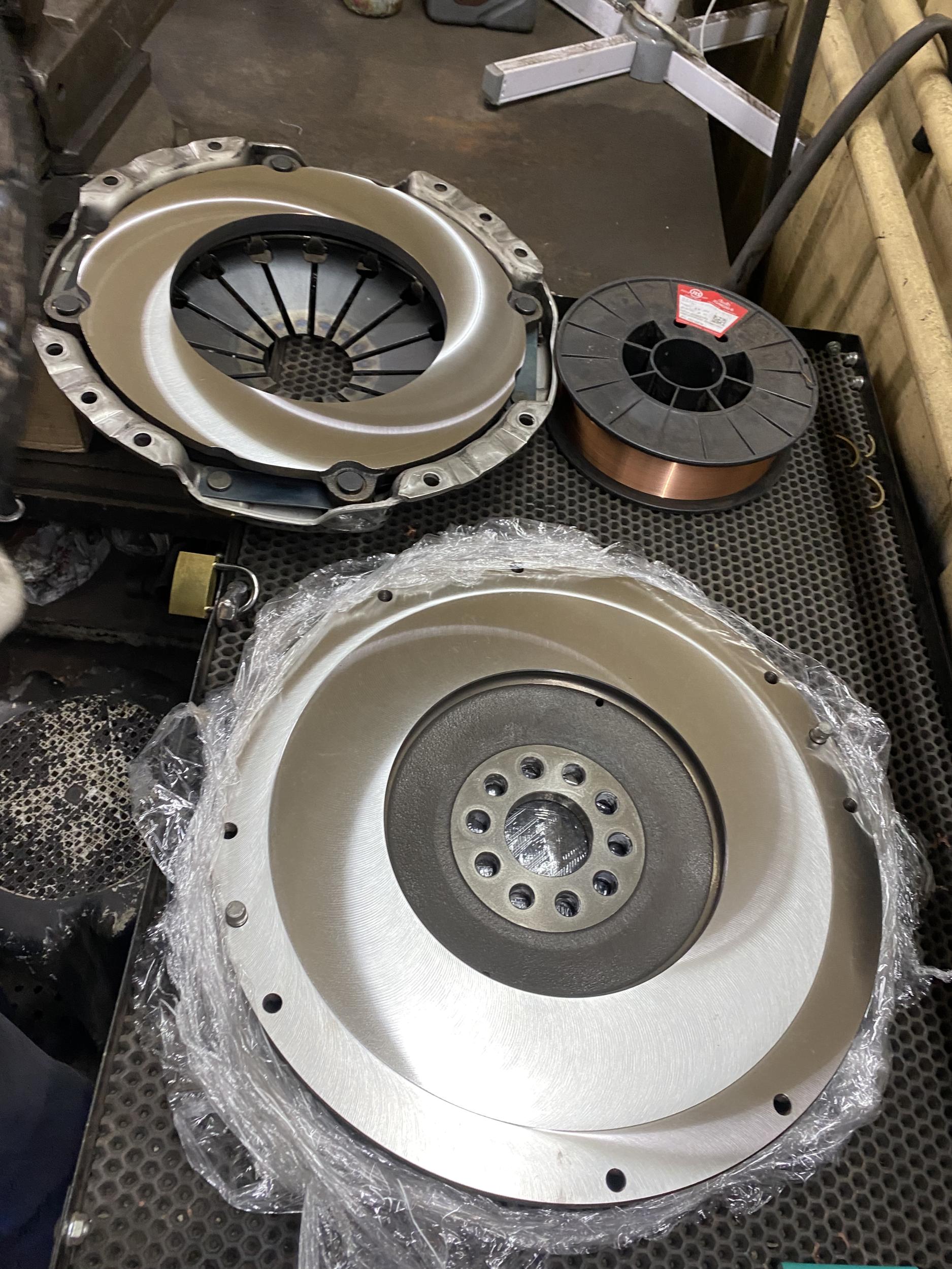

Всем точат в городе все отлично тем более я же не сам себе точил а возил в контору у которой основная деятельность это ремонт Сцеплений
Сейчас отвёз им и корзину и диск и маховик , диск будут клепать … какие должны быть зазоры ? Я спрошу сейчас

я вот тут вчитался в текст еще раз и вспомнил уточнение )) когда первый раз точили маховик !!! я отдал его без диска и без корзины т е ребята проточили его как то без всего и какая там ступенька была остается загадкой, может вот здесь и кроется разгадка к моему вопросу )) что проточили не так хотя я могу ошибаться... и не особо хочу в это верить но если это так, то это печально (((

замерять надо по факту. выше по ссылке процесс замера написан.
1 минуту назад, ZELDURF сказал:
обычная практика - сколько сточили с рабочей поверхности , столько сточили с опорной. Но такая проточка не учитывает износ рабочей поверхности. в итоге ступенька может быть меньше , чем должна быть.

Ну видимо все понятно, завтра будет день вопросов и ответов )) хотя ответ я уже знаю скажут какая разницы с А мы сняли столько то и с Б по логике сняли столько же типо все гуляй вася жуй опилки . Спасибо за совет
