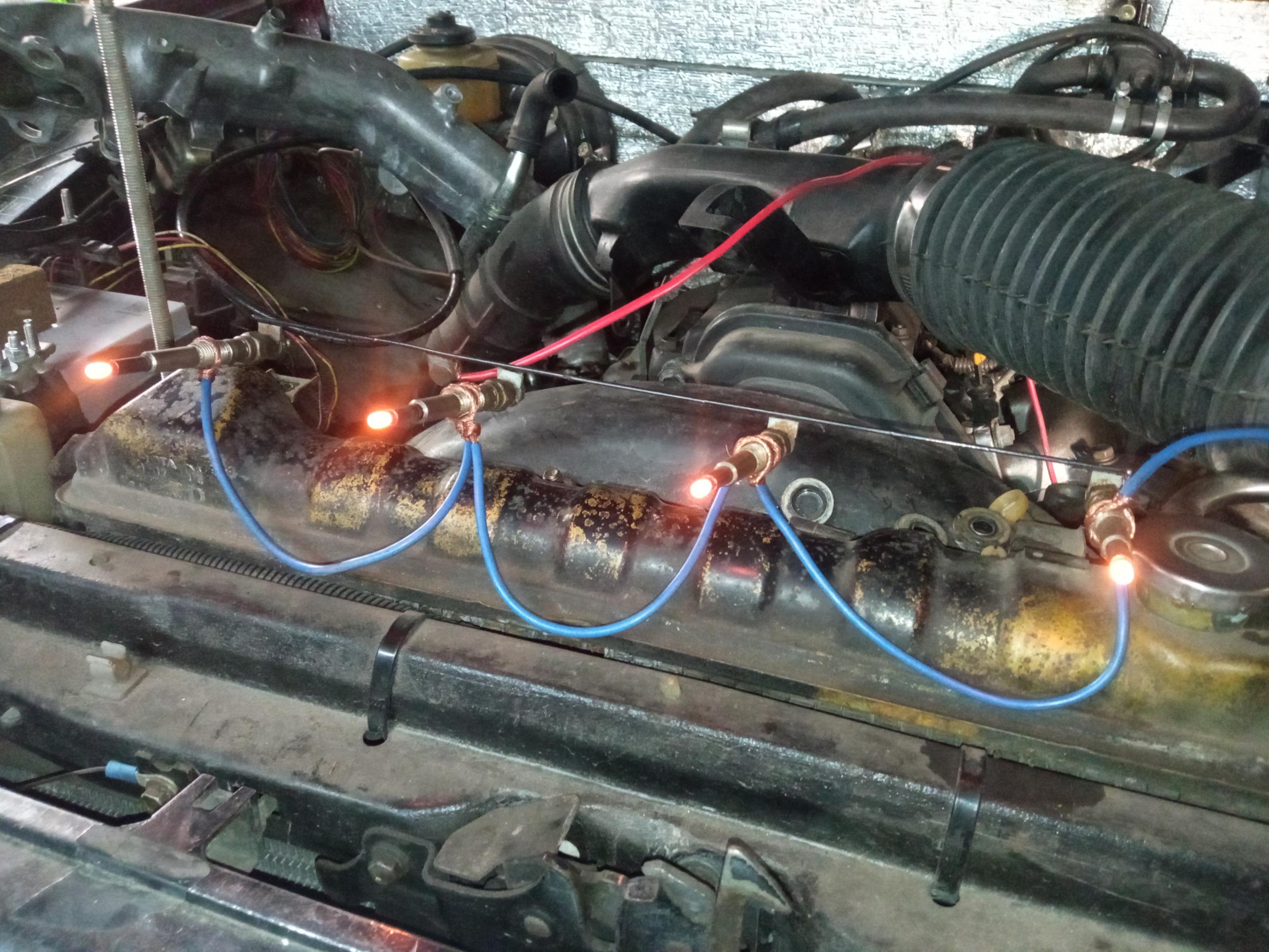

Макесус 49 Откуда: Москва. Ясенево и Ю. Бутово Машина: Toyota Hilux Surf 1992г. Toyo Open Country MT 315/75 R16 #24 Опубликовано: 18 декабря 2021 13.12.2021 в 13:20, alex770 сказал: Ну так купите одну и подключите к аккуму на минут 20, посмотрите результат, а лучше сразу ЧЕТЫРЕ.? свечи в штате работают минуты две, плюс минус. Подключил 4. Специально для этой темы. Вверх Поделиться сообщением Ссылка на сообщение Поделиться на других сайтах
Блинов Александр 303 Откуда: Москва Машина: tlk lj79 3L-t/r151f/4.88 arb lock #25 Опубликовано: 18 декабря 2021 И скок минут фото длится?) Вверх Поделиться сообщением Ссылка на сообщение Поделиться на других сайтах
ART SSS 94 Откуда: РСО-Алания Владикавказ Машина: TLC Prado 95,1КЗ-ТЕ,Акпп. #26 Опубликовано: 26 декабря 2021 (изменено) 18.12.2021 в 12:57, Макесус сказал: Проверил. Работает. И провод до мозгов тоже целый Имхо надо снять с него фишку и так попробовать свечи в работе. По памяти, с неисправным - отключенным датчиком свечи отбивает сразу, так как комп не видит температуру ОЖ. Р.С. там два провода должно быть на датчике. 13.12.2021 в 08:42, Блинов Александр сказал: Этот же и есть датчик ож для мозгов, на память он имеет еще отношение к уопт на тнвд, по идеи должна быть некорректная работа мотора, хотя фиг знает, там вон сигналка с повышением оборотов с кнопки.. Обычно только на свечах отражается неверная работа датчика температуры ОЖ. УОПТ ,то больше датчик на самом тнвд, что сверху стоит на каретке. Он же обороты мозгу кажет в купе с датчиком коленвала. Изменено 26 декабря 2021 пользователем ART SSS Вверх Поделиться сообщением Ссылка на сообщение Поделиться на других сайтах

Макесус 49 Откуда: Москва. Ясенево и Ю. Бутово Машина: Toyota Hilux Surf 1992г. Toyo Open Country MT 315/75 R16 #29 Опубликовано: 7 марта 2022 По итогу поставил другие мозги и всё заработало. Только по совету, перед родной реле свечей, поставил промежуточную. Ну и, раз уж залез, сделал заодно, что бы индикация свечей горела тогда же когда и свечи. Никогда не понимал зачем эта спиралька на приборке, если она лишь на секунду загорается. Стало информативнее. Вверх Поделиться сообщением Ссылка на сообщение Поделиться на других сайтах
