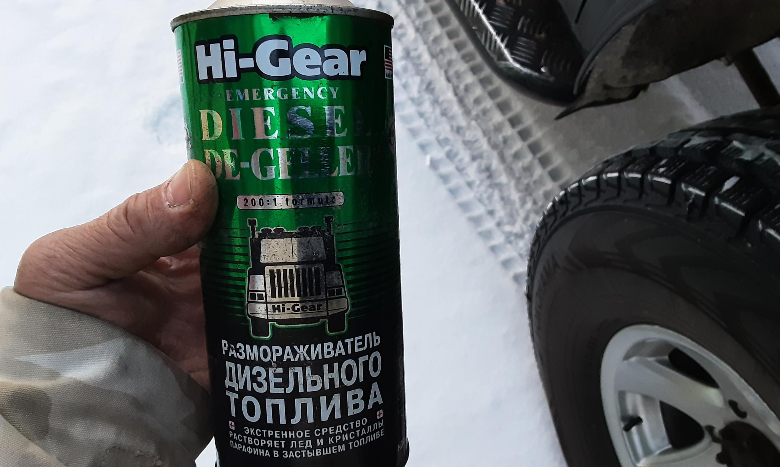

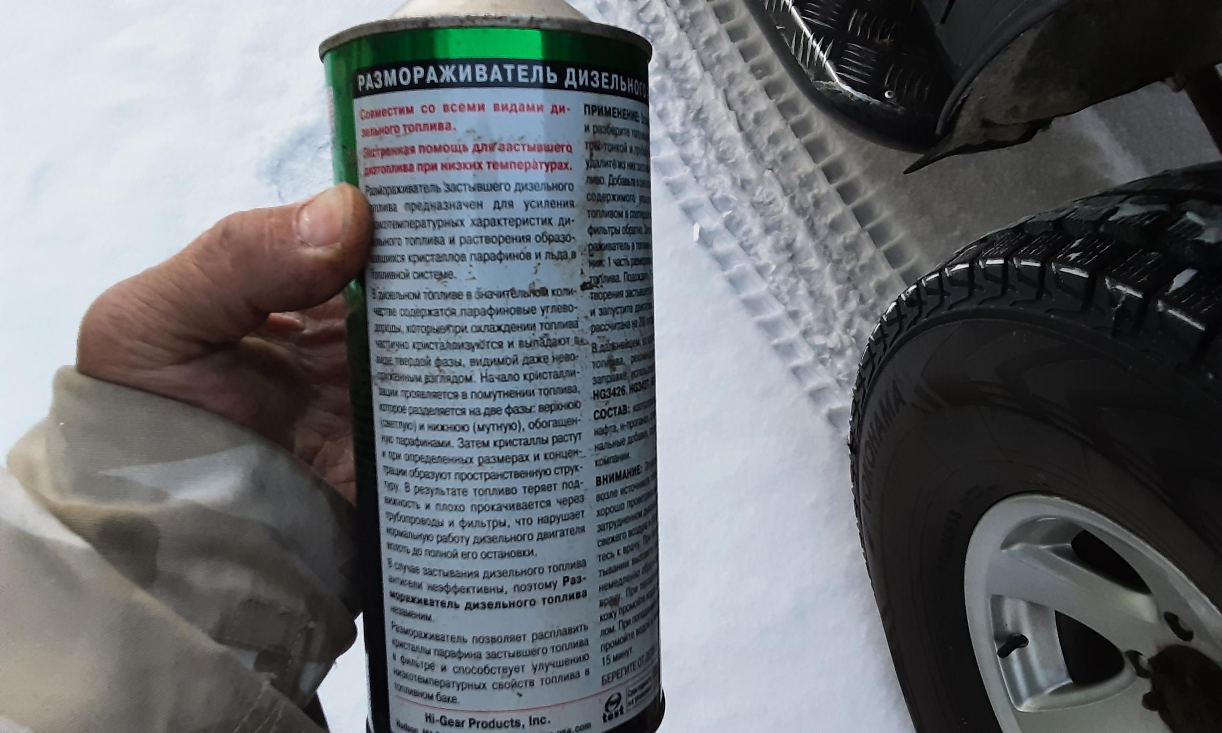

47 минут назад, Вадим Лавриц сказал:
Залей размораживателя - 20 минут не заводи, а потом всё ок будет.
https://хайгир.рф/catalog/autochemistry/engine-power-system/diesel-engines/anti-gels/HG4117/
"....Размораживатель позволяет расплавить кристаллы парафина застывшего топлива при введении в фильтр в смеси с топливом 1:1...." Дорого (729 рублей за 450 мл.) один к одному его лить. А вот "... способствует улучшению низкотемпературных свойств топлива при добавлении в бак в соотношении 1:200...." уже должно помочь, так как колом бак не стал, просто закиселился.
Изменено пользователем Alex27region
2 минуты назад, Alex27region сказал:
Везде разные цены. Дешевле тогда бубенцами звенеть.  :)

1 минуту назад, Вадим Лавриц сказал:
Сколько лить то? Из расчета допустим 25-40 л соляры в баке?
И чо лить, зеленый или синий?
  • Откуда: россия
  • Машина: TLC 80 HD FT 97
Что лить понял, зеленного у нас нету, есть синий его и лить.
9 минут назад, Hodok сказал:
Зелёный - размораживатель, его льют когда поздняк.  А синий - антигель, льют за ранее и мало кто знает : в соляру с температурой не ниже +5 градусов.
  • Откуда: россия
Из зеленной банки это когда ваще пинтец, замерзла соляра.
Юр, 1 литр на 200 литров д/т, вот считай.
  • Откуда: россия
Только что, Вадим Лавриц сказал:
А сколько?
Понял, вспомнил там мерный стаканчик к банке идет.
Только что, Hodok сказал:
Да, как в твоём случае.
