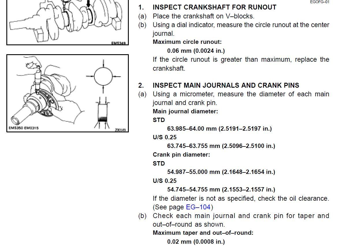

Andru714 186 Откуда: Екатеринбург Машина: 4RUNNER130 2LT #7 Опубликовано: 23 декабря 2021 Вверх Поделиться сообщением Ссылка на сообщение Поделиться на других сайтах

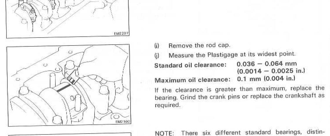

TDA 24 Откуда: Хабаровск Машина: Hilux 83г. L, Nissan Ad GA15DS 4WD #8 Опубликовано: 23 декабря 2021 (изменено) 22.12.2021 в 20:24, AZIAT сказал: не всегда если ремонт, то есть ) 3 часа назад, Lyntik12 сказал: Да вот и нет, просто есть надпись 1D14k и все Значит ремонтные не стоят. Теперь вал надо нести тем кто будет точить и они уже скажут 1й или 2й ремонт. Вкладыши скорее всего будешь ставить Тайхо. У них есть каталог и там даже есть размеры ) Каталог 94 метра, есть в гугле ) если совсем хочется красиво то нужно купить пластиковые щупы, взять любую мурзилку по мотору (желательно на анлийском, а не в переводе Легион автодаты) там есть данные по масляному зазору. И на счет мурзилки 1я ссылка в гугле https://www.manualslib.com/download/1261224/Toyota-3vz-Fe.html там Изменено 23 декабря 2021 пользователем TDA добавил тексту Вверх Поделиться сообщением Ссылка на сообщение Поделиться на других сайтах
