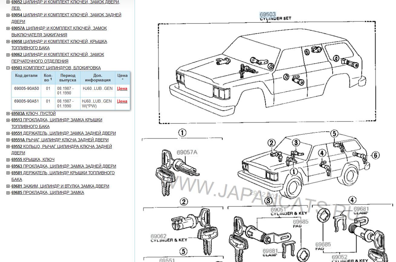

Приветствую :) Категорически одобряю желание доделать!
Замочки это правда боль. То есть ни кто вот так комплект не подберет, и старые они все изношены, так что не удивлюсь если отверткой будут тоже открываться. Надо заказывать родной Cylinder Lock Set, Смотреть какой по каталогу и заказывать где-нибудь на zzap.ru Вот допустим на леворульную машину с багажником-раскладушкой он будет такой - 69005-90A52
Цена порядка 17-23тыщ. Но все же 1 раз думаю потратиться надо. Все замки по кругу поменять на новые, от зажигания до лючка бака. И будет комплект новых ключей одинаковых на всё.
