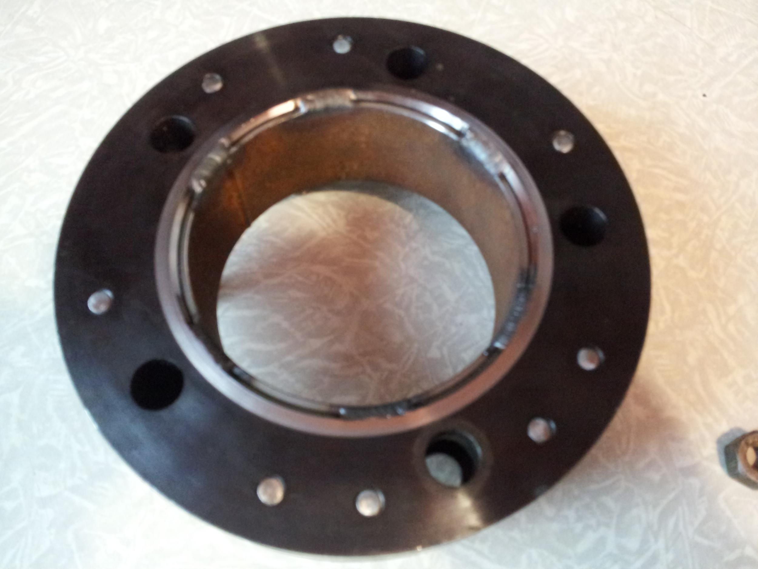

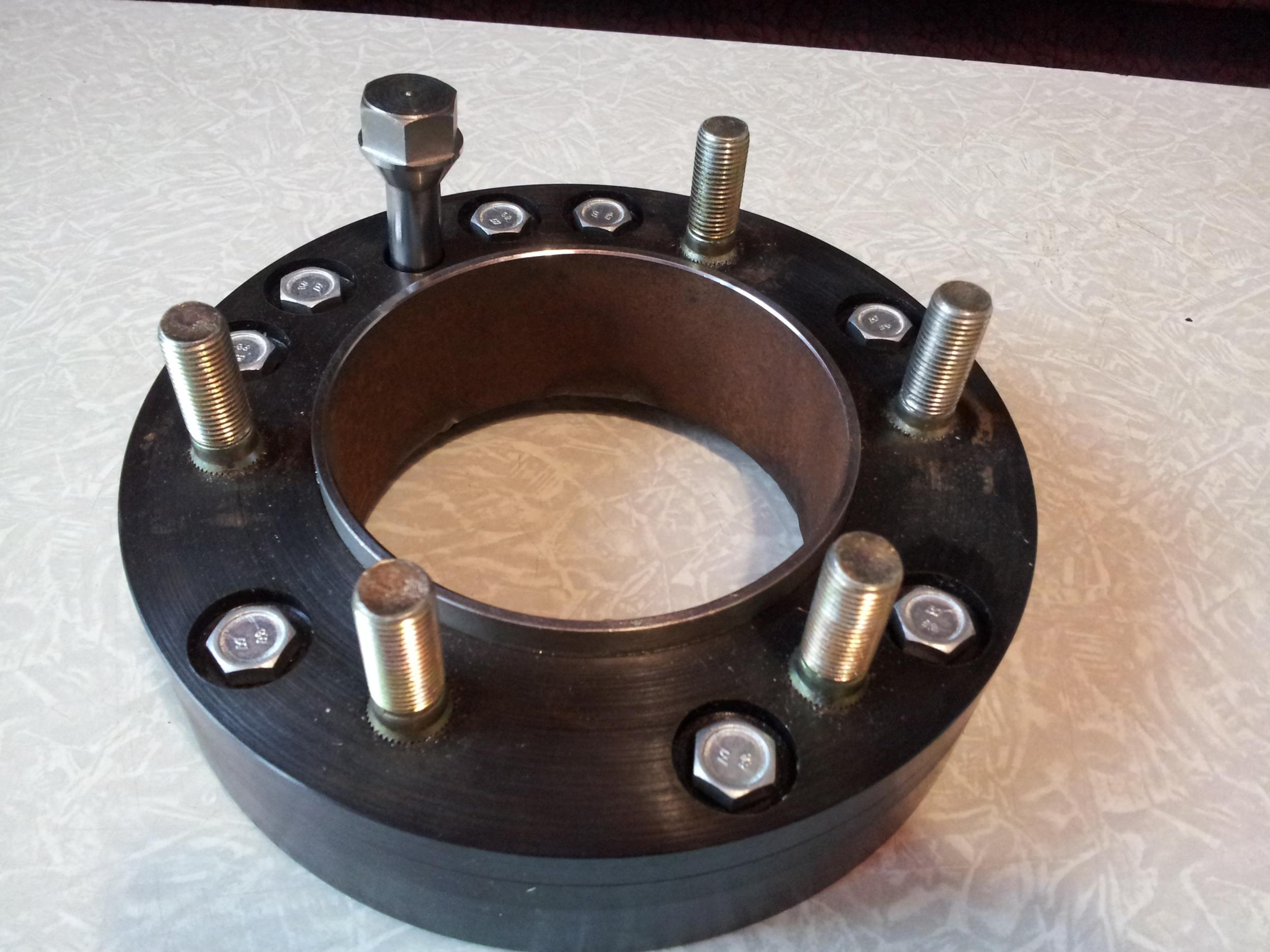

    Вот заказывал давно, делали по чертежам на Прицеп, с пяти на шесть шпилек, что бы запаску лишнюю не возить.
    Изменено пользователем Tomat

    Думаю проще, родные ступицы рассчитали и просверлили еще 4 отверстия, одно подходит можно увидеть на моем примере выше.

    1 Вариант- вот переходные проставки на 30мм то есть, у Прадо +25 вылет плюс 30мм = вылет -5мм  по утверждению производителя они встают.
    2 Вариант- взять родные ступицы просверлить пять отверстий изготовить переходник под вылет и желательно пояс под диск вставляем длинные шпильки и катайся.
    Вот видео первого варианта.

    Я выше показывал переходник, он у меня для прицепа!
    Если в друг будет необходимость поставить от внедорожника запаску, а так всегда проколы в шинах, ремонтирую даже не снимая колеса.
    Данным переходником не пользовался, ни разу более чем за 10лет. не было необходимости, надеюсь и не будет.
