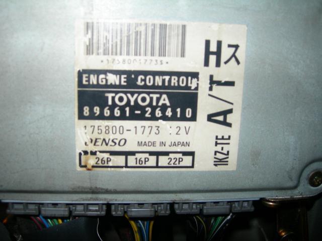

    Так стартер можно угробить... Надо смотреть питание на мозгах(ЭБУ) в первую очередь, похоже нет питания на датчиках двигателя, они запитываются через "Майн реле"
    Если с электрикой на начальном уровне дружете,то ничего сложного, год машины какой, если знаете где расположен ЭБУ, лучше фото его таблички - чтобы дать правильную распиновку. проверите где есть питание, где нет по схеме, а дальше будем думать.

    3 часа назад, NazareT сказал:
    ОВот таку, она на самом блоке есть
    Именно их(мозги) я и меняла.

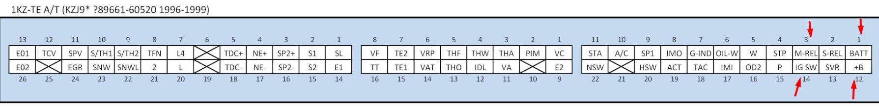

    89661-60520
    175800-1683
    мои цифры на блоках ЭБУ

    контрольной лампой проверьте напряжений в этих местах
    и наличие массы на е01 и е02

    масса присутствует на е01 и е02.
    по напряжению, на 1 есть и на 3.
    на 14 и 12 нет напряжения.
    Изменено пользователем AnnaT

    на 14 пине должно быть при включенном зажигании.Предохранитель IGN 10 ампер,на него поступает прямо с замка зажигания.
    если появится на 14 напряжение то и на 12 будет и двигатель заведется.
