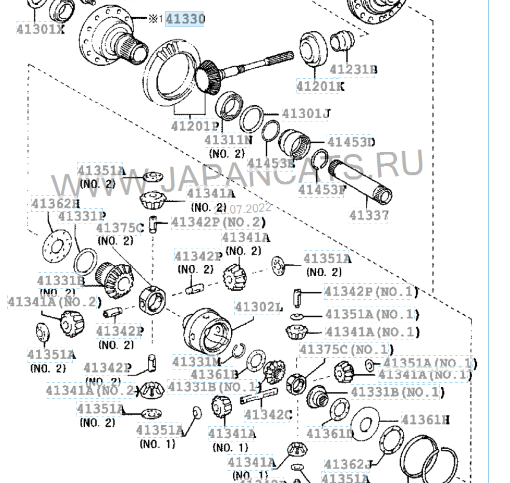

    Jtehh20v400165502 спасибо

    Не вижу тут блокировок. 41330 это муфта . Она не выдержит постоянных буксований и спечется.

    51 минуту назад, AZIAT сказал:
    Спасибо. Ты подтвердил мои сомнения. Придеться 100 ку тошнить
