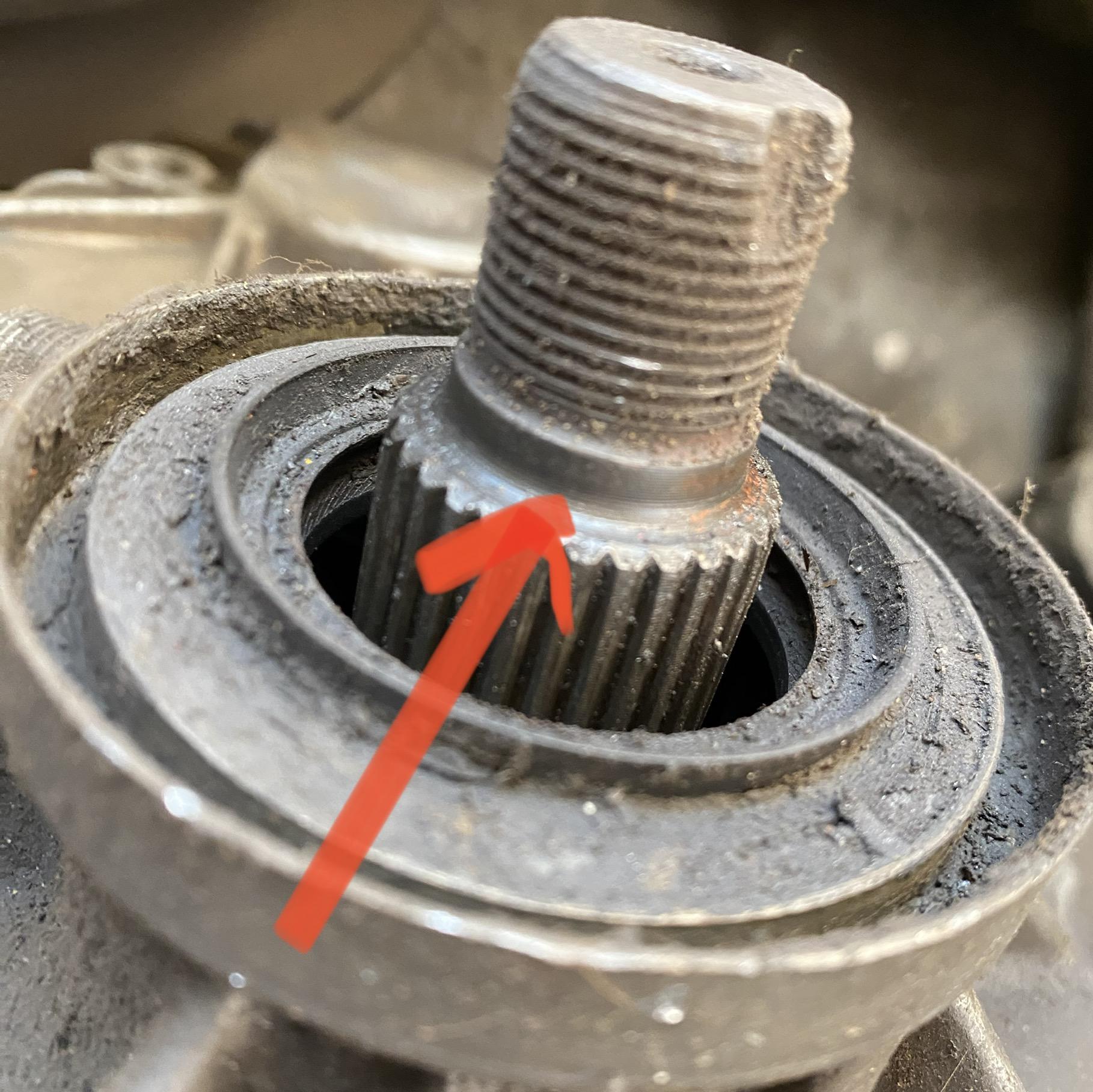

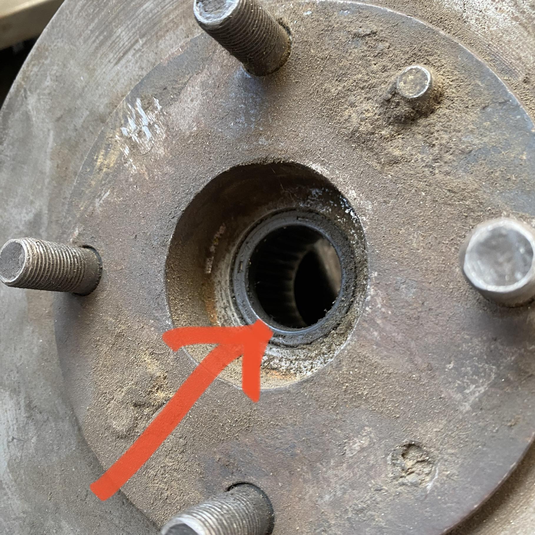

Течь хвостовика раздатки
Мокнет в соединении задний кардан-хвостовик. Вообщем то давно закидывает на тоннель кузова, но сейчас стало вонять маслом в салоне при прогретом масле в раздатке. Не кретично, под машиной пятен нет. Разбрызгивает на ходу и воняет :force:
Течка не с сальника а по шлицевой хвостовика и через шайбу гайку. Кто нибудь лечил?
П.с. сапуны снимал, чистые.

на сколько помню там в хвостовике стоит маленький сальник, наверное надо заменить его

11 минут назад, Антуан сказал:
ага . Номер его 90312-23001.
  • Откуда: Кисловодск
на заднем и на переднем фланце одинаковые

Только что, Антуан сказал:
да

16 часов назад, Рома сказал:
Мне такое встречалось при убитой шлицевой на морковке и фланце.

46 минут назад, AZIAT сказал:
ечь про раздатку.
Раздатку мне не удавалось до такого состояния довести )
Однако если флянец там болтается, то течь через шлицы может а так как там не конический подшипник то разболтанный флянец особо и не заметно будет.
  • Машина: УАЗ Василий
39 минут назад, TDA сказал:
поэтому там стоит сальник, а на валу для него рабочая поверхность.
