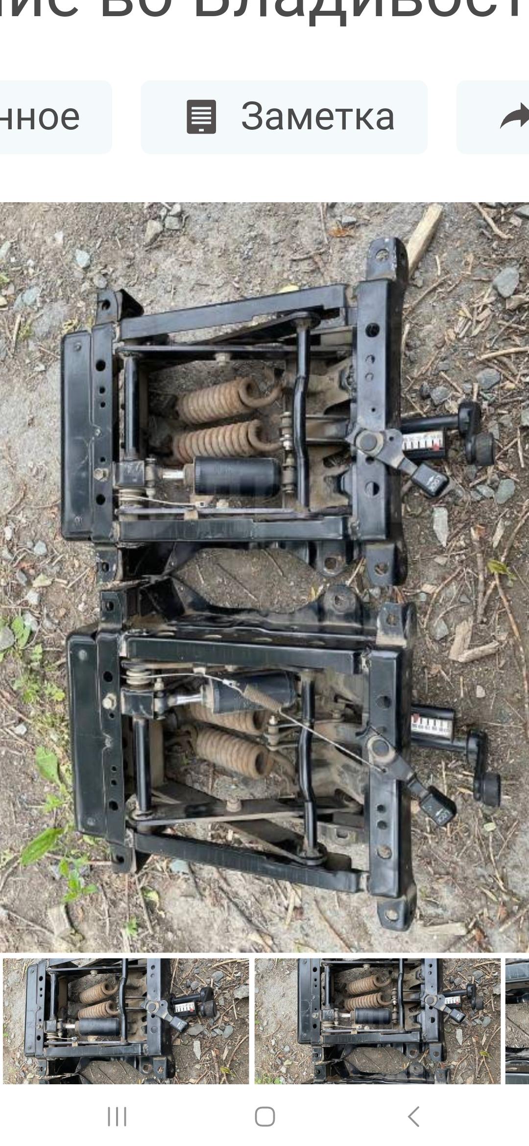

    4. зачем нужен рычаг "lock" на сидушках передних?

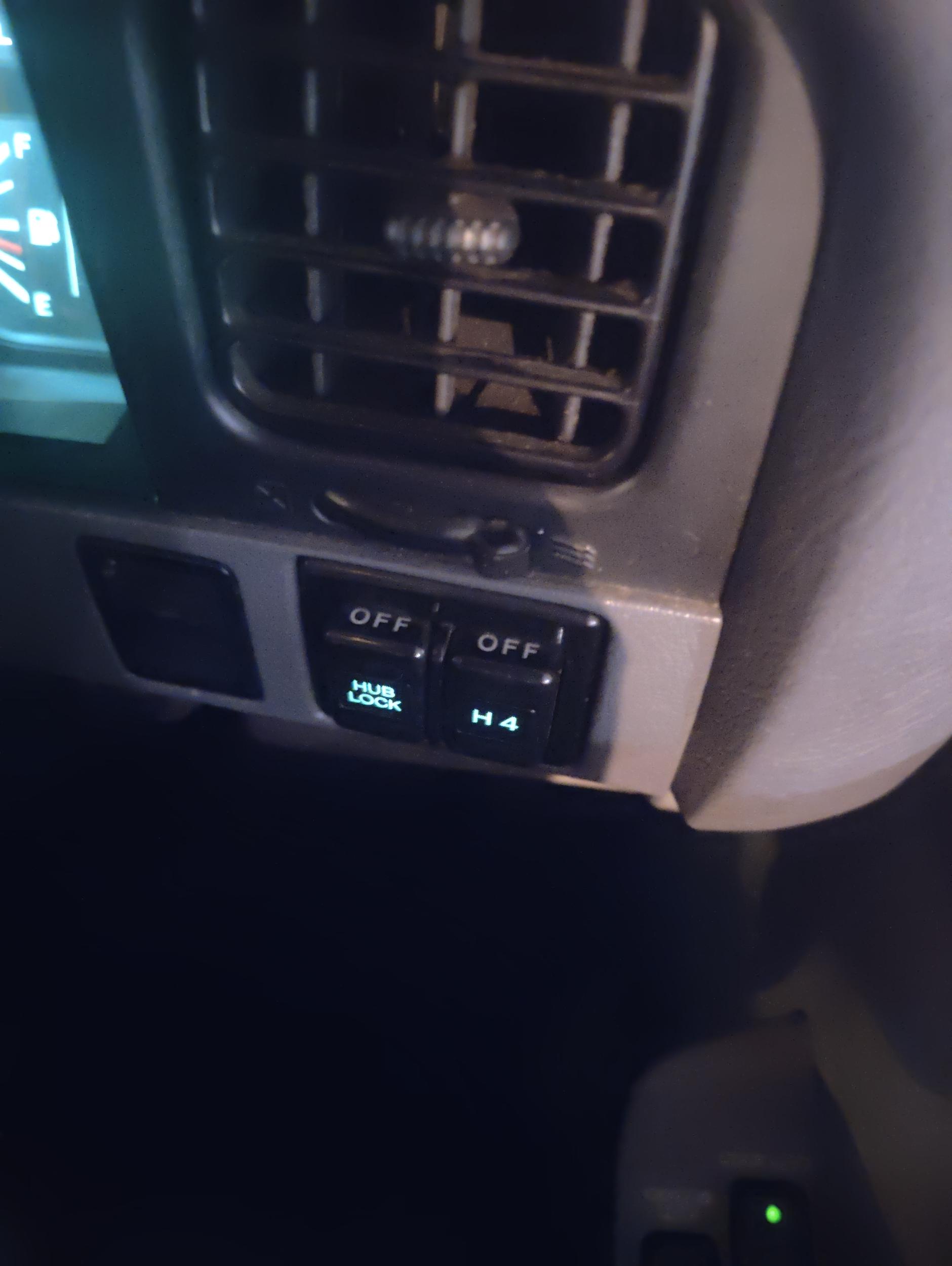

    Кнопка включения полного привода на панели должна быть
    • Машина: Toyota land cruiser prado 78
    7 минут назад, tlk-72 сказал:
    Она отключена

    • Откуда: М.О.
    48 минут назад, Vovamk66 сказал:
    Она отключена
    Ну тут все нормально,

    Если ты вот про это , то рычажок просто блокирует, чтобы ты на сидушке не подпрыгивал
    2 часа назад, Vovamk66 сказал:
